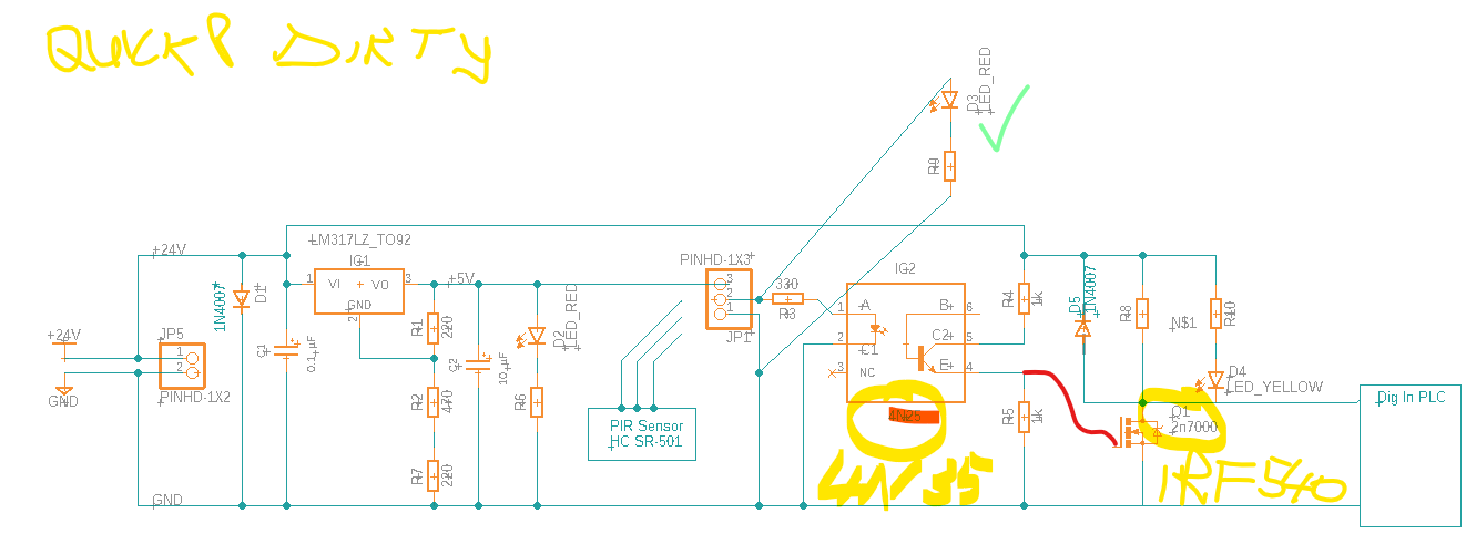

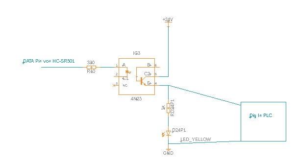

Hallo Leute
Es ist momentan noch ein Quick & Dirty entwurf, bin offen Komponenten
Auswahl anzupassen. Habe sämtliche Komponenten aus verschiedensten
Arduino Forum`s zusammenkopiert, um so schlussendlich die gewünschte
Funktion zu erreichen.
etwas in meinen Elektronik Überlegung ist falsch, brauche eure hilfe zu
folgende Punkten:
1. Ist der 4N35 Eingangseitig richtig beschaltet und R8 --> 330Ohm
richtig dimensioniert.
2. Wie sieht der ausgang vom 4N35 um einen Transistor / Mosfet
anzusteuern.
In verschiedenen Foren habe ich da verschiede Schaltbilder gefunden, und
mir ist nicht ganz klar auf was zu achten ist.
3. IRF540 hatte ich leider nicht zur Hand und hab's mal mit 2n7000
probiert, jedoch ohne Erfolg. Könnte sowohl an der Beschaltung wie aber
auch an der Dimensionierung der Wiederstände liegen.
Bin einfach zu wenig fit in dimensionierung von Komponenten.

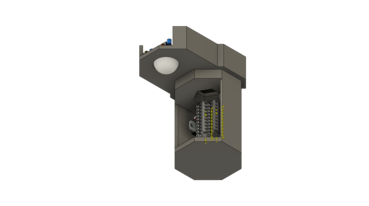

Ausgangslage:
- 3D Druckgehäuse mit montiertem Pir Sensor HC-SR501
- 24V Speisung
- 24V Schaltung auf Digital In von Beckhoff PLC
Die Spannungsregelung der 24v -> auf 5 V funktioniert und der PIR Sensor
shaltet die LED D3 wie gewünscht.
Nachtrag: Wie Georg M. (g_m)04.12.2022 09:46 richtig bemerkt hat, habe
ich vergessen die funktion zu beschreiben :-(
Funktion:
Bei Ruhezustand ein Signal <1V Signal bei Bewegung >21V was dem Zustand
des HC-SR501 entspricht. Diese wird dann Extern auf den PLC Eingang
gelegt um weiter verarbeitet zu werden.
Danke im Voraus und lg
F
Die vordere Diode kann so nicht stimmen, sonst würde es beim anschalten
rauchen.
Warum möchtest du mit einem Optokoppler den FET schalten?
Der Optokoppler sollte allein schon reichen für einen SPS Eingang. Dann
hättest du sogar die galvanische Trennung noch.
OP
> rauchen.
Ja korrekt D1 die ist umgekehrt montiert, doch danke für den hinweis.
Ja zu kompliziert gedacht :(
Wie sollte der IC2 beschaltet werden?
Siehe detail
Naja, die Ausführungen, die ich vom HC-SR501 kenne, haben einen 1k
Serienwiderstand am Ausgang eingebaut. Deshalb würde ich sowohl die LED
als auch den Optokoppler nicht an den Ausgang hängen. Da kommt dann
einfach zu wenig Strom. Außerdem, was soll R4 und R5 in dem Pfad?
Führt nur dazu, dass nur noch 2.5V am Gate ankommen - da musst du schon
sehr suchen, bis du einen MOSFET findest, der damit funktioniert und
auch an der Drain mehr als 24V habe darf!
Was aber geht: auf den OK einfach verzichten und einen nMOS direkt an
den Ausgang hängen. Es sollte einer sein, der bei 5V auch sicher
durchschaltet (Spec für RDS_on enthält Angaben für U_Gate mit <5V). Oder
ein NPN.
> anzusteuern.
Vergiss den Optokoppler. In deiner Schaltung sind eh die Masse und die
Versorgung auf beiden Seiten des OK angeschlossen. Einen OK nimmt man,
wenn eine vollständige galvanische Trennung erforderlich ist.
Einfach den Ausgang direkt ans Gate des MOSFET. Ein NPN geht auch
direkt, wenn sichergestellt ist, dass dein Modul auch den
1k-Serienwiderstand enthält. Sonst brauchst du noch einen
Basisvorwiderstand. Der NPN ist jedenfalls einfacher zu finden, weil es
viel mehr Varianten gibt, die mehr als 24V aushalten: BC547, BC337 für
etwas größere Ströme u.v.a.

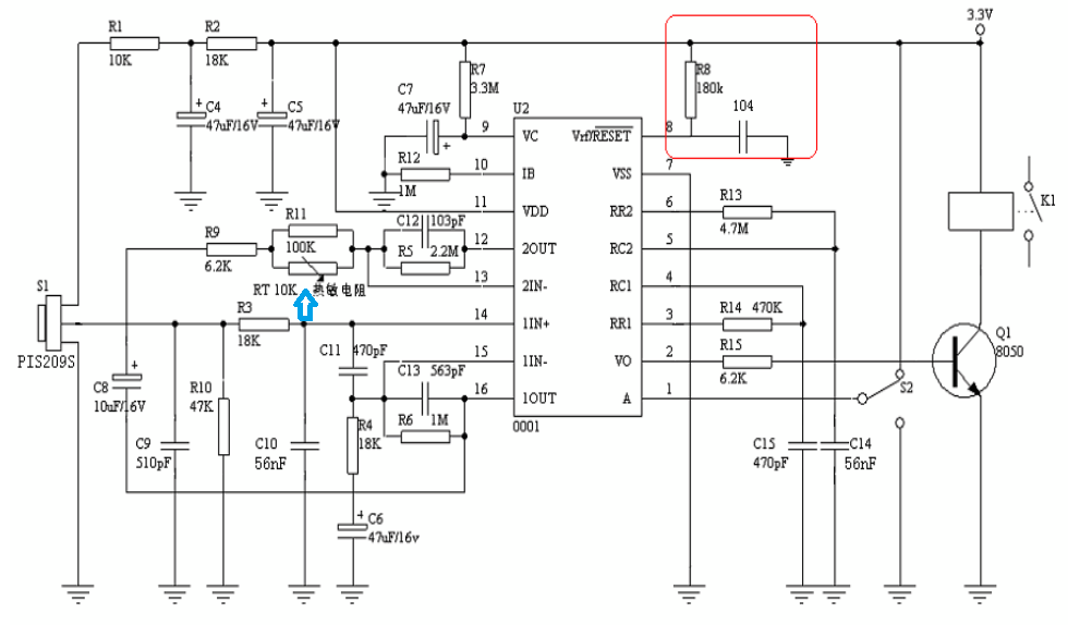

Schaltbilder zum HC-SR501? Ja, die einen zeigen Schaltungsvorschläge zum
BISS0001, die andern eben die tatsächliche Platine. Und von letzterem
könnte es auch unterschiedliche Versionen geben. Welche Schaltbilder du
angeschaut hast, wissen wir nicht.
OP
Herzlichen Dank für deinen Input.
Ja ist tatsächlich so das die 100% Galvanische Trennung erst im
Steuerschrank gemacht wir. Da überlege ich mir noch ob ich einen Draht
mehr einziehe um es auf dem Bewegungsmelder bereits zu trennen.
Danke für die Erklärung, habe das zwar festgestellt beim messen, doch
erst nach deiner Erklärung verstanden warum das so ist. Ich messe
tatsächlich IQ max vom Pir ~2mA, gegenüber masse. nach dem direkten
besteuern des 4N35, hat dieser auch korrekt geschaltet und High 1.1V
angezeigt. Leerlauf Ausgang Pir wie erwartet 3.3V.
>Da kommt dann einfach zu wenig Strom. Außerdem, was soll R4 und R5 in dem >Pfad?
Das war eine der varianten die ich auf dem netzt gesehe habe.
> ein NPN.

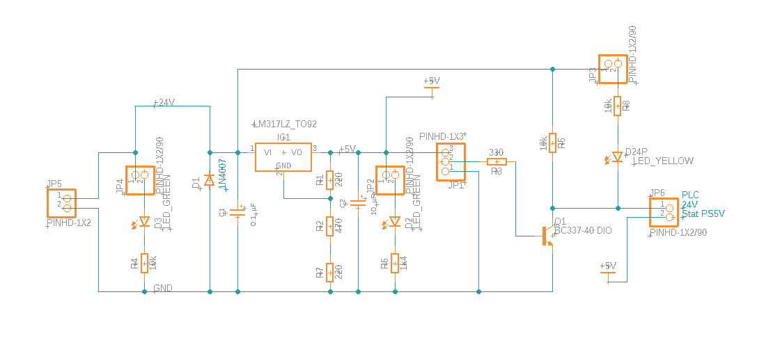

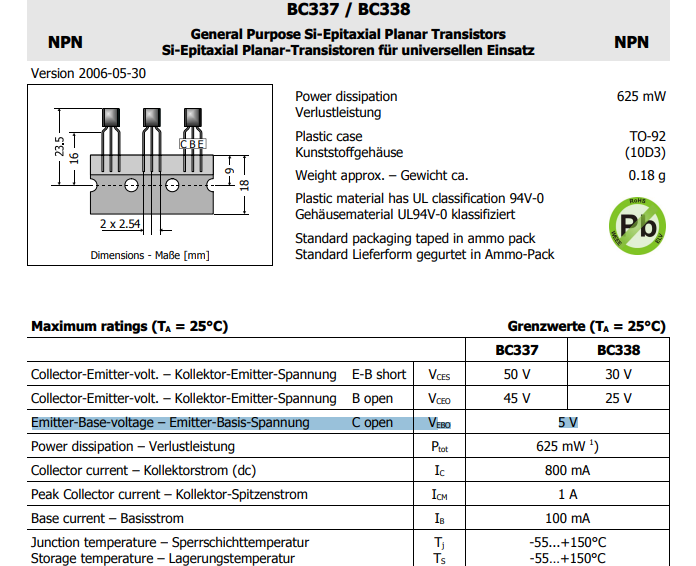

In der Beilage die korrigierte version mit BC337 wobei wenn ich dich
richtig verstehe dieser nicht geht weil die Emitter Spannung 5v ist und
nicht 3.3V habe ich dich da richtig verstanden? Ein BS170 jedoch geht.
Ich glaueb das hat sich erledigt, hatte nicht realisiert das da ein
Widerstand in serie auf dem DATA Pin war. War auf dem Bread Board da
hängen geblieben.
Das, was du im BC337-Datenblatt markiert hast, ist der Grenzwert für die
maximale Sperrspannung der BE-Strecke (E positiv, B negativ). Die spielt
hier überhaupt keine Rolle, denn dein Steuersignal ist entweder +3.3V
oder 0V mit 1k in Serie. Hier wird nichts negativ an der Basis! Es ist
die Sperrspannung, hier wird die BE-Diode aber ganz normal in
Durchlassrichtung betrieben.
Der BC337 oder auch ein BC547 (und ähnliche) gehen für die 10k Last an
24V (=2.4mA) wunderbar. Der NPN braucht nur ~0.7V an der Basis und du
hast 3.3V zur Verfügung. Mit dem internen 1k des Moduls ist nicht mal R3
notwendig (er schadet aber auch nicht: ist egal ob 1k oder 1k+330R vor
der Basis liegen). Das heißt: Dein Schaltbild ist so richtig und es wird
so funktionieren!

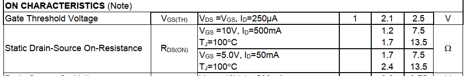

Der BS170 wird zwar bei dem kleinen Laststrom zufällig auch gehen, aber
für einen ordentlichen Betrieb nach Datenblatt wären statt 3.3V jedoch
10V am Gate richtig. Die hast du aber nicht ...
Es müsste ein Logic-Level nMOSFET sein, der ab ca 2.5 ... 3V einen
kleinen RDSon hat und der als U_DS wenigsten 30V aushalten sollte. Die
sind wiederum eher schwerer zu finden.
OP
Vielen herzlichen Dank für deine ausführliche Erklärung, hast mir sehr
geholfen.
Habe noch einen 2n7000 gefunden getestet und es hat wie erwartet
funktioniert.

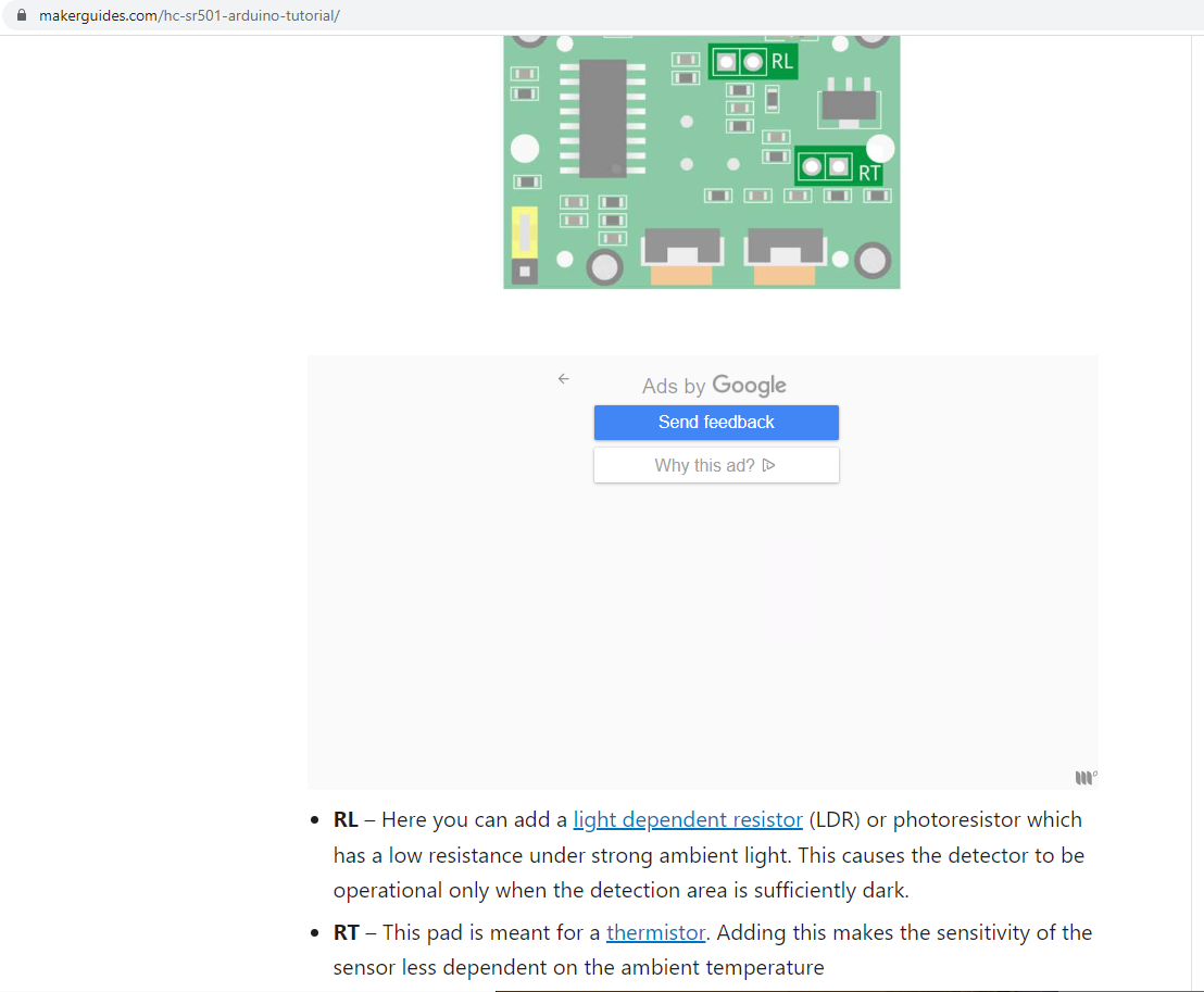

Vielleicht hast dazu noch eine Antwort: Ich habe gesehen das es die
Möglichkeit gibt den PIR Sensor mit einem Temperatur Widerstand zu
aufzurüsten, um Temperatur Schwankungen zu kompensieren. Da es sich um
eine außen Anwendung handelt, ist frage ob das notwendig ist oder nicht.
Was denkst du?
> funktioniert.
Um genau zu sein, auch der muss bei 3.3V Ansteuerung nicht
funktionieren. Typisch und für nur wenige mA Drainstrom: Ja; sauber
entwickelt: Nein.
Wenn du ein Einzelstück baust und feststellst, dass es damit geht - ok.
Wenn du eine Serienfertigung machen wolltest: NEIN.
Schau dir die Zeile im Bild oben an. Da stehen die Gatespannungen, die
er für einen garantierten RDS_on haben muss. Hier: 5V für einen RDS_on
von max. 7.5Ω. Das sind die Zeilen, auf die man dabei achten muss.
Ich hätte den IRLML6344 vorgezogen. Ja, SMD. Der läuft mit 2.5V sicher
und könnte dann auch 4A schalten. So viel zum Verständnis der
DB-Angaben.
Übrigens: der BISS0001 dürfte auch mit 5V betrieben werden, das Modul
allerdings hat einen 3.3V-Regler drauf. 5V wären für den 2N7000
natürlich besser.
Ich sehe in meinen Datenblättern nur einen LDR, keinen NTC. Es müssen
keine Temperaturschwankungen kompensiert, sondern bei Tageslicht das
Schalten unterbunden werden. Vielleicht hast du andere Vorlagen?
Natürlich ist der PIR im Winter empfindlicher, weil ein Mensch immer
schön gleichmäßig temperiert ist 😉. Anderseits hat er im Winter gut
isolierende Kleider an. Im Sommer ist dann der Temperaturunterschied bei
35° Umgebungstemperatur wieder gering. Das hebt sich teilweise auf.
Zum LDR: in vielen Plänen ist er falsch angeschlossen: in Reihe mit
einem 1Meg an Pin 9. Richtig wäre: ein Spannungsteiler VCC-1Meg-LDR-GND
und der Abgriff zwischen R und LDR an den Pin 9. Schön, wie sich dieser
Fehler durch alle möglichen Publikationen zieht, nur im Datenblatt des
BISS0001 ist es richtig gezeichnet und bei den Modulen glücklicherweise
auch richtig gemacht ...

Francis H. schrieb:
> Das mit dem RT hat mir jedoch keine ruhe gelassen,
Ja, ich habe die Pads auf meinem Modul auch gesehen (bisher ignoriert
😀). In einer Publikation steht:
"In the summer when the ambient temperature rises to 30 ~ 32 ℃, slightly
shorter detection range, temperature compensation can be used as a
performance compensation."
Im Prinzip das, was ich sagte. Das Delta zwischen hohen
Umgebungstemperaturen und der Körpertemperatur ist kleiner und das geht
auf die Empfindlichkeit: "slightly shorter detection range".
Im Anhang ein Schaltbildausschnitt einer Ausführung, in der der RT mit
10k angegeben ist - dafür wurde der LDR weggelassen. Es ist aber nicht
mal genannt, ob es ein NTC oder ein PTC sein soll (vielleicht auf
chinesisch?).
Es hängt sicherlich auch davon ab, wie die Bauteilwerte und Anordnung an
den Pins 12, 13, 15 und 16 vom IC sonst noch sind. Da sind mehrere
Varianten im Netz zu finden.
