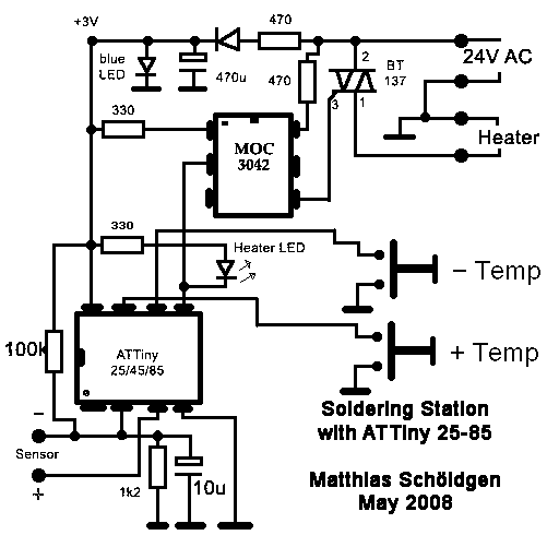

Sag mal, was du vorhast. Wenn du da eine sehr niedrige Spannung messen
willst, kannst du evtl. durch die Wahl der richtigen Referenz alles
rausholen. Ich messe z.B. ein Thermoelement direkt mit dem Tiny25/45,
mit der 1,1V Referenz und 20x Gain.

Es wird Zeit für einen Schaltplan. Denn was du da geschrieben hast,
klingt arg verworren.
Entweder misst ein ADC die Eingangsspannung gegen eine Referenz oder
gegen die die Versorgungsspannung. Zwei unterschiedliche Referenzen
haben in einer analogen Messschaltung nichts zu suchen, es sei denn man
hat seinen verdammt raffinierten Trick auf Lager. Den würde ich jetzt
gerne mal sehen.
Unabhängig davon würde so ein Schaltplan auch dazu beitragen, dass man
konkreter diskutieren kann, statt über heiße Luft und Phantasien.
