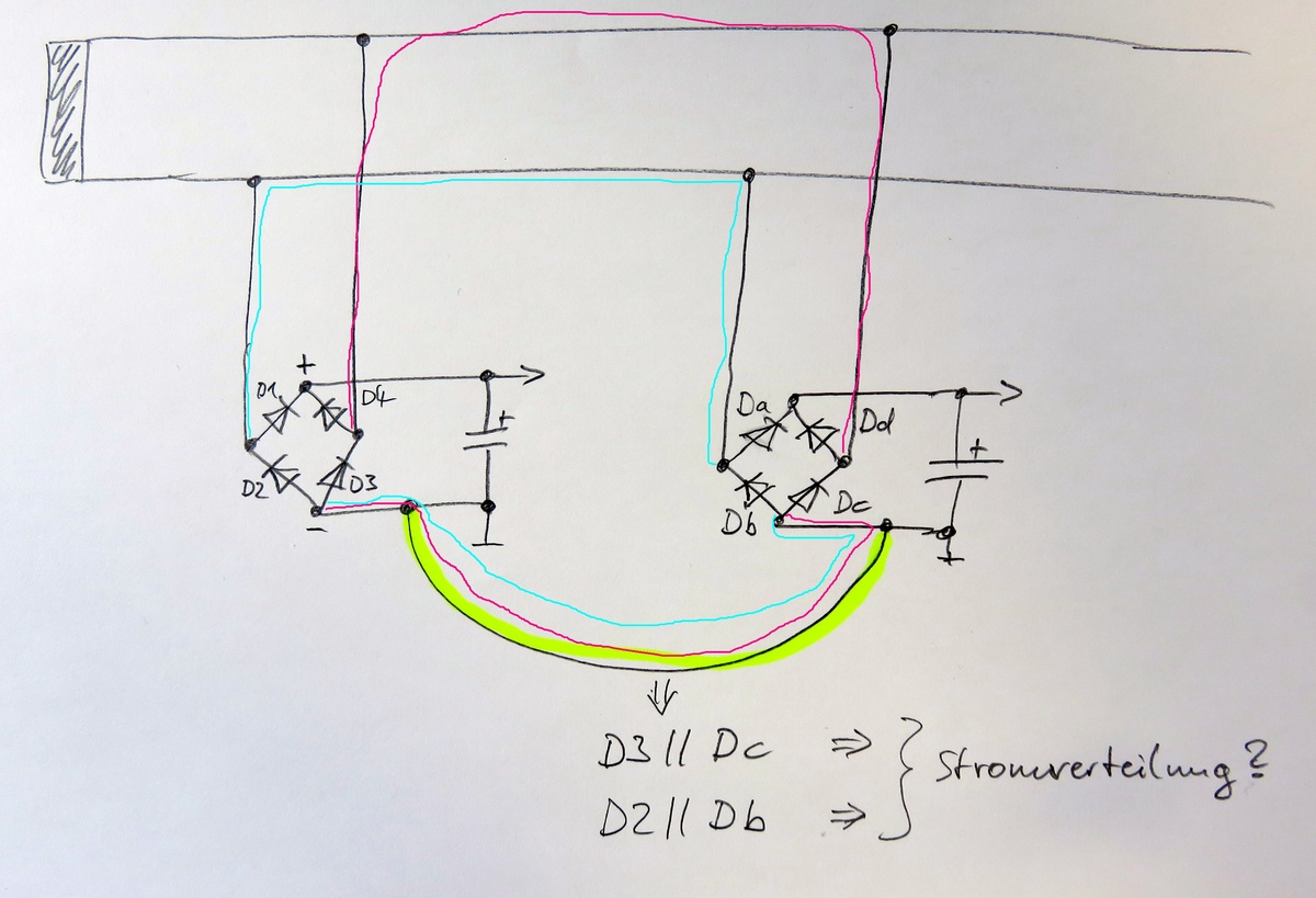

Moderator (Firma: Titel) Persönliche Seite #7275477
Ich habe jetzt mal kurz skizziert wie hier Probleme entstehen können:
durch die gelbe Masseverbindung werden Dioden parallel geschaltet und so
kann ein Strom, der z.B. eigentlich über die Diode D2 fließen müsste,
auch den Weg über die parallele Diode Db nehmen.
Du könntest sogar die Dioden Db und Dc komplett wegnehmen, dann müssten
eben die D2 und D3 diesen Strom übernehmen. So weit so gut, sogar noch
Bautiele gespart. Nur fließt der Strom dann aber über die Masseleitung
und produziert dort irgendwelche Störungen.
Gast #7275517
Das an sich wäre noch kein Problem.
Schleiße mal den rechten Gleichrichter umgekehrt herum an den Trafo an:
Da und Db oben, Dc und Dd unten.
Dann kommt es zu einem satten Kurzschluss durch die Gleichrichter.

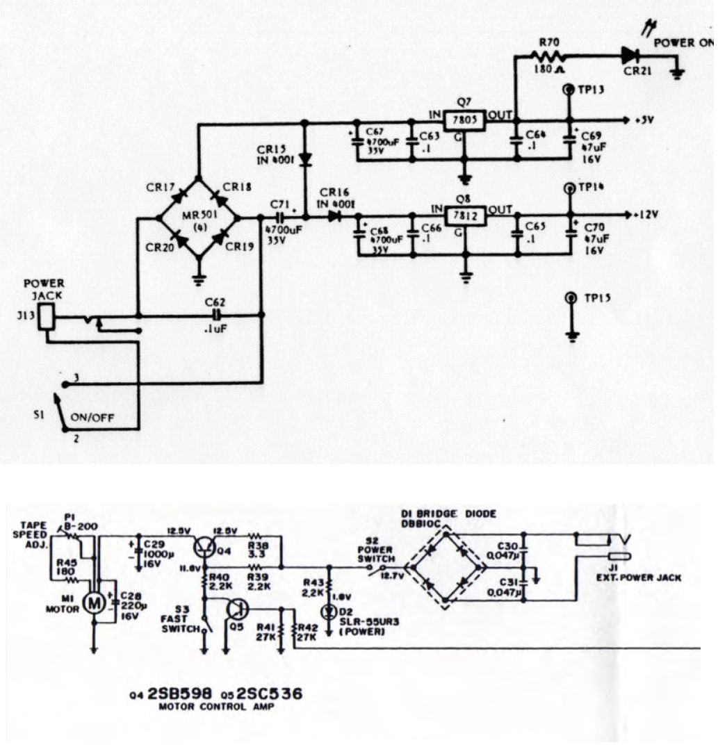

OP #7275579
Hi!
Vielen Dank schon einmal für die vielen Antworten. Ich habe mir die
Zeichnung von Lothar M. mehrfach angeschaut und bin auf das "Problem"
nicht wirklich gekommen. Ich sammel Retro-Computer und repariere mal
etwas nach einem vorhandenen Schaltplan. Aber da hört es dann auch schon
auf :-) Halt reines Hobby.
Hier einmal die Spannungversorgung von der Floppy und von der Datasette.
Grüße

#7275593
Datasette ist eine halbwegs normale Spannungsversorgung, bei der Floppy
ist die 5V normal, aber die 12V werden über die Wechselspannung mittels
Spannungsverdopplerschaltung erzeugt auf die 5V gestellt. Wenn da jetzt
irgendwo Masse zwischen den Geräten verbunden ist, werden irgendwelche
Gleichrichterdioden kurzgeschlossen.
