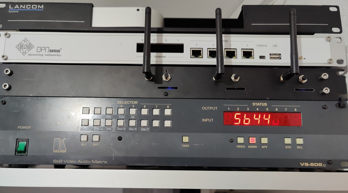

Moin ihrs,
Ich hatte für ein paar Wochen einen einzelnen Up2Stream Pro V3 Bluetooth
5.0 Empfänger ohne Gehäuse mit einer kurzen Wurfantenne betrieben und
hatte dabei eine hervorragende Verbindung ohne jegliche Aussetzer in der
gesamten Wohnung.
Jetzt hab ich hab 3 dieser BT-Empfänger in ein 19"-Metallgehäuse gebaut.
An dem Gehäuse hat jedes der 3 Empfänger eine eigene BT-Antenne. Dennoch
ist die Verbindung sehr schlecht und reicht bestenfalls 4m von der
Antenne weg. Wenn man vom Handy zuspielt, kommt es zu aussetzern, wenn
man das Handy zu sehr festhält.
Was könnte hier das Problem sein? Sind die drei Boards in einem Gehäuse
vielleicht ein Problem? Müsste ich die Boards voneinander abschirmen?
Viele Grüße
Mike

OP
Ok, ich muss nochmal zurückrudern:
Das Signal degradiert massiv, sobald ich den Gehäusedeckel schliesse.
Mit offenem Deckel ist der Empfang mit allen drei aktiven Empfängern
gut.
Was passiert hier, wenn ich den Deckel schliesse? Kann das Netzteil eine
Rolle spielen? Das ist ein MeanWell RS-15-5 (15W, 5V, 3A).
PS: wow, mir war gar nicht klar, was für ein fragiles Ding das mit dem
Funk ist. :)

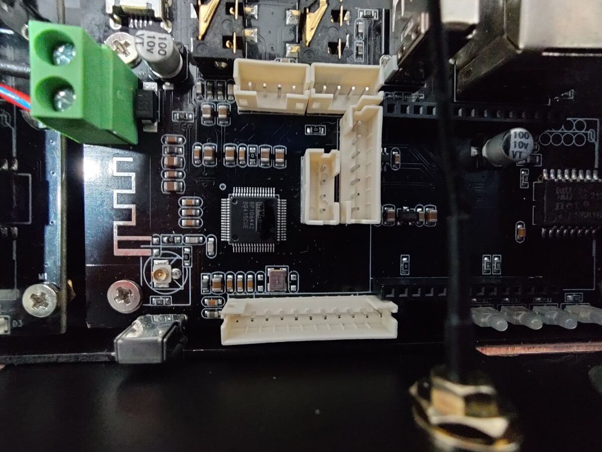

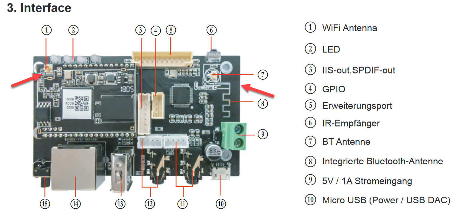

Ich würde vermuten, dass die laut Foto im Handbuch vorhandene interne
BT-Antenne eben doch nicht abgeklemmt ist, obwohl der Hersteller
zusätzlich eine externe Antenne mitliefert. Mit Decke ist die dann
abgeschirmt. Als Test kannst du mal schauen, ob deine externe Antenne
bei offenem Deckel überhaupt einen Effekt hat.
Und zeig mal ein Foto deiner Verbindung vom Board zur Antenne, um Fehler
dort auszuschliessen.

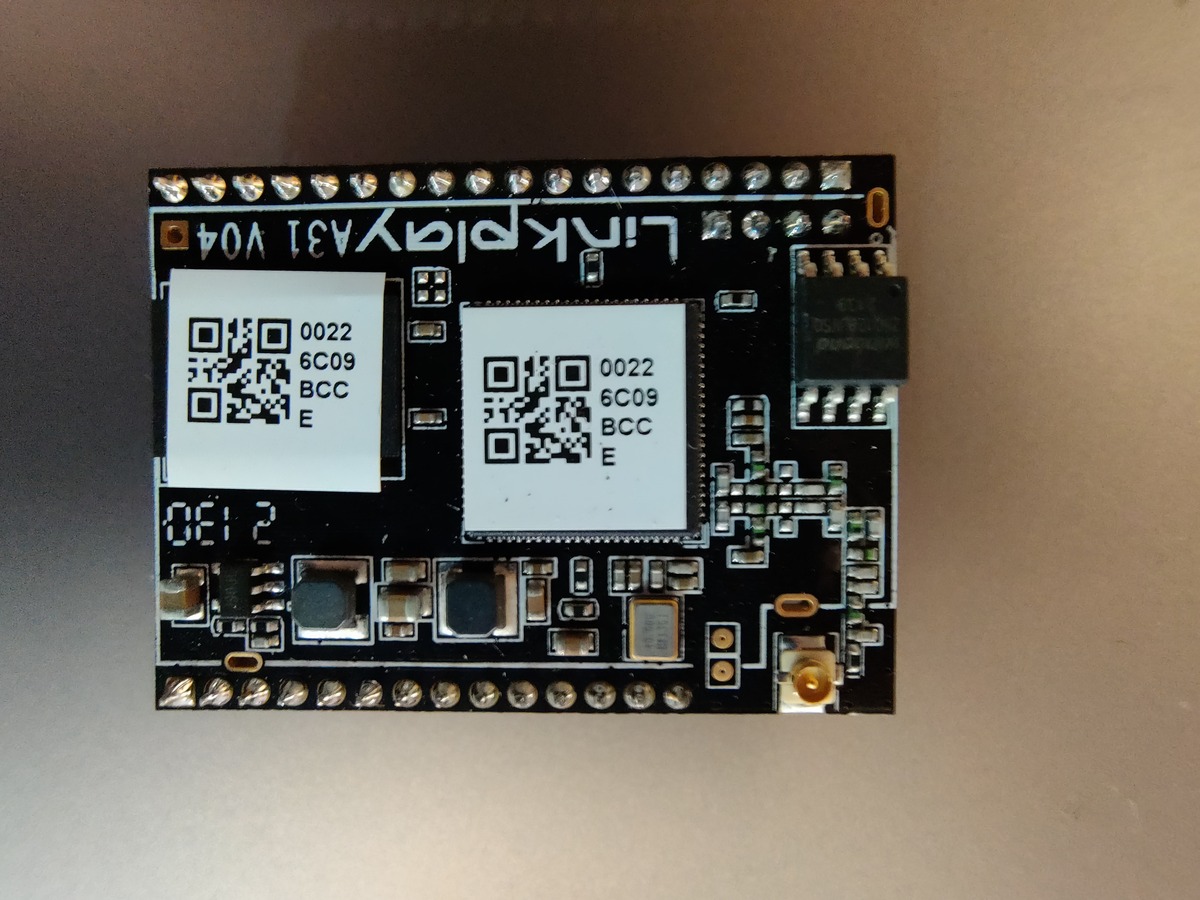

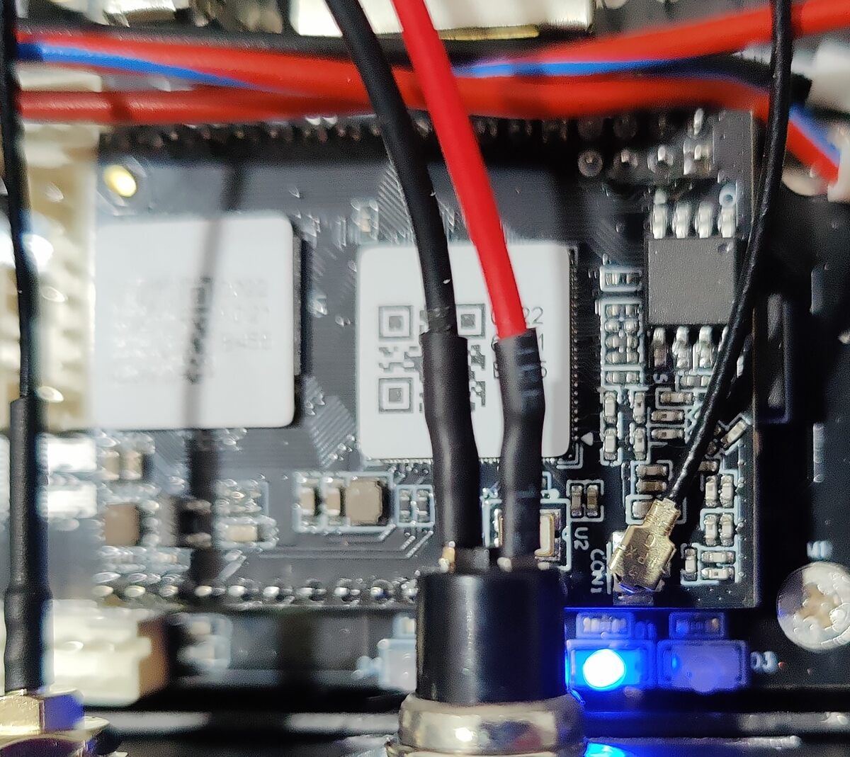

Ich hoffe auf den Bilder ist das drauf, was für euch interessant sein
könnte. Ich hab bei dreien davon das Weitwinkel benutzt. Das macht
zumindest schärfere Bilder bei der Entfernung. (bin das Gegenteil eines
Foto-Pros)
Wenn ich es richtig verstangen habe, gibt es nur auf dem Main-Board eine
Print-WiFi-Antenne, aber nicht auf dem BT-Board.
OP
Ok, Leute. Das ist alles selbstverschuldet und hoffentlich ein kleiner
Lacher:
Ich weiß nicht wieso, aber ich war von Anfang an auf dem Trichter, daß
das kleine Aufsteck-Board das Bluetooth-Modul wäre und hatte Anfangs im
offenen Betrieb die Wurfantenne auf dem – wie sich nun herausstellt –
dem WLAN-Modul aufgesteckt. Und seit dem habe ich den "Fakt" nie mehr
infrage gestellt, daß das das Bluetooth-Modul sei.
Naja, und nun fällt mir das so auf die Füsse. klatschhandvorkopf
Das kommt davon, wenn man zu sehr mit anderen Dingen beschäftigt ist und
dieses hier eher als Fluchtmöglichkeit als
Nicht-Schlafen-Können-Nächten-Projekt ausgeführt wird.
Ich sollte vielleicht lieber bei der Software-Seite bleiben… ;)

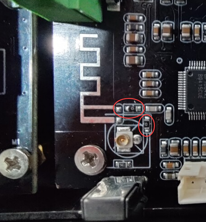

Ok, dann ist die BT-Antennen auf dem PCB eben doch nicht abgeklemmt. Das
meinte ich mit meinen Beitrag oben:
Simulant schrieb:
> Aus der Produktdoku des Up2Stream kann ich nicht erkennen ob man für
> externe BT-Antenne einen Jumper/Widerstand ändern muss. Interne und
> externe Antenne parallelgeschaltet wäre falsch und die üblichen Buchsen
> trennen die interne Antenne nicht automatisch beim Einstecken eines
> externen Kabels.
Bei den PCB wo ich am Antennendesign beteiligt bin ist oft eine
Lötbrücke in Form eines 0 Ohm-Widerstandes, mit dem man dem Signalpfad
umlöten kann zwischen interner Antenne und Coaxbuchse.
Hier bei deinem PCB sind BEIDE Brücken bestückt, also für Bluetooth die
interne Antenne und Coaxbuchse parallel. Das ist falsch!
Unabhängig davon bin ich aber bei deinem Foto unsicher, ob du überhaupt
eine externe Antenne für Bluetooth angeschlossen hast? Das Board hat
zwei Antennen, WLAN und Bluetooth. Auf deinem Foto sehe ich ein
Coaxkabel am WLAN (!) Anschluss, aber Bluetooth doch nur die interne
Antenne? Das geht dann mit geschlossenem Deckel natürlich nicht, wenn
eine der beiden Antennen (WLAN + BT) in der Metallkiste abgeschirmt ist.
Nun haben wir parallel geschrieben :-)
Den in meinem vorherigen Beitrag genannten Fehler auf dem PCB
(Parallelschaltung interne Antenne + Coax) hat aber der Hersteller zu
verantworten, da gehören keine zwei Brücken rein sondern nur eine.
Dadurch wird die Nutzung einer externen Bluetooth-Antenne unnötig
verschlechtert und in deinem Szenario würden die drei internen
BT-Antennen in der Box verkoppeln. Da müsste man also mit dem Lötkolben
ran und den 0 Ohm zur interne Antennen rausnehmen, wenn es externe
BT-Antennen gibt.
