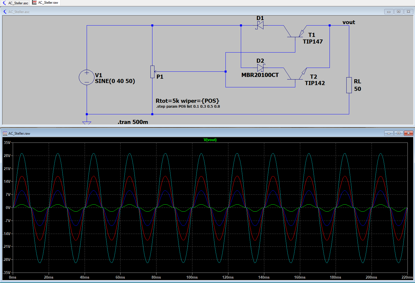

Hallo Ihr,
mal wieder bin ich auf der Suche nach einer guten Idee.
Bisher:
Ein Trafo bringt die 230V Netzspannung auf 24V, 10 A runter.
Diese 24V AC werden über zwei dicke 47 Ohm Drahtpotis (am langen Kabel)
für zwei Verbraucher "geregelt".
Zum Zusammenschalten beider Kanäle wird ein Kanal ausgeschaltet und der
entsprechende Verbraucher auf den anderen Kanal gebrückt.
Die Schaltung nimmt keinen Schaden, wenn beide Potis "aufgedreht" sind.
Jedes Handbedinteil hat eine 10A (t) Feinsicherung.
Nachteil:
Es wird massig Leistung verbraten, die Potis werden sehr warm und die
abgesetzten Bedienteile (die nur ein Poti enthalten) sind zu groß.
Aufgabe:
Spannung einstellbar von 0 bis 24V pro Kanal.
Kein Phasenanschnitt (den mögen die Verbraucher nicht)
Überbrückbar 1 "Regler" auf beide Ausgänge
Kleines Bedienteil (Handgehäuse)
Robust und möglichst auch kurzschlußfest.

Holger P. schrieb:
> Aufgabe:
Ich würde mal die angehängte Schaltung näher ansehen.
Die Schaltung hat "lediglich" das Problem um die Nulldurchgänge herum
(klar: wegen Darlington und D1 und D2).
Kannst du machen.
Für ein 5k-Poti, durch das maximal ca. 1mA fließt, reicht ein übliches
Poti mit 0,5W locker:
https://de.farnell.com/w/c/passive-bauelemente/potentiometer-trimmer-zubehor/drehpotentiometer?bahnwiderstand=5kohm&anzahl-der-umdrehungen=1umdrehung-en-&nennleistung=500mw|750mw|1w|1.5w|2w
Mach eine Sicherung rein, die schneller "auslöst" als einer der
Halbleiter.
BTW: weil die Schaltung natürlich völlig analog aufgebaut ist, fällt die
Verlustleistung an den Halbleitern an. Die solltest du entsprechend
kühlen.

von Max M. (Gast)
Also vom unverwüstlichen Leistungspoti auf Halbleiter verlagert.
Ich denke nicht das der TO da irgendwas gewonnen hat.
Und ein PWM Sinusdimmer ist dann doch nochmal sehr viel aufwendiger.
Sicher ist der ganze Quatsch vollkommen unnötig, weil die ominösen
Verbraucher eben gerade deswegen keinen Phasenanschnitt mögen, weil sie
Gleichrichter + Elko im Eingang haben und auch mit einem 0815 DC
Netzteil + Buck Regler zufrieden wären.
Ich denke schon: 2 von möglichen 3 Punkten erreicht, denn
Holger P. schrieb:
> 1. Es wird massig Leistung verbraten
> 2. die Potis werden sehr warm
> 3. die abgesetzten Bedienteile (die nur ein Poti enthalten) sind zu groß
Und dass man es höchstwahrscheinlich mit weniger Verlusten manchen kann,
das ist mir auch klar. Aber alles, was über die obige Schaltung
hinausgeht, ist für Holger offensichtlich nicht vorstellbar bzw. zu
kompliziert.
Aber natürlich ist es, wie schon wiederholt geschrieben wurde: wenn man
wüsste, was da angesteuert werden soll, könnte man abschätzen, wie man
die Aufgabe zu lösen hätte.
