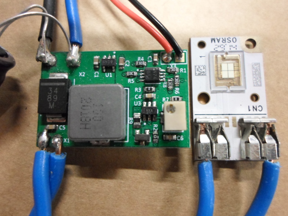

Hi Ich habe hier einen Schaltwandler für Leds. Leider steht kein Hersteller oder Typ drauf. Kennt den jemand? Mich intressiert: Eingangsspannung/-strom, Ausgangsspannung/-strom für die Led/s (das weiße Teil ist eine Highpower-Led, wahrscheinlich blau, für die ich leider auch keine Daten habe). Wofür ist Anschluß X3?

Leider lassen sich die Chipaudrucke nicht vernünftig ablesen (unscharf). Dazu kommt, das man die SMD Codes dann noch realen Typenbezeichnungen zuordnen muß. Schwierig, aber nicht gänzlich unmöglich. U1 dürfte der Schaltregler sein, U2 (der 8 Beiner oben rechts) ein externer Treiber FET und U3 möglicherweise ein µC für den IR-Fernbedienungsport. Die LED dürfte was ab 5A aufwärts sein. Darum meine Vermutung, das der Schaltregler einen externen FET hat.

Gerald B. schrieb: > Leider lassen sich die Chipaudrucke nicht vernünftig ablesen (unscharf). > Dazu kommt, das man die SMD Codes dann noch realen Typenbezeichnungen > zuordnen muß. Schwierig, aber nicht gänzlich unmöglich. Ganz einfach. N74 ist ein D-FF von TI, ein halber 74HC74. GAH ist ein LDO Regler von Diodes, AP2204. NXA ist ein Komparator von TI, TLV3501.

Gerald B. schrieb: > Die LED dürfte was ab 5A aufwärts sein. Darum meine Vermutung, das der > Schaltregler einen externen FET hat. Der Schalter ist der unleserlich in SOT-23.

H. H. schrieb: > N74 ist ein D-FF von TI, ein halber 74HC74. SN74LVC1G74
U1 = GAH, davor ein unbekantes dreieckiges Symbol. U3 = NXA, Überstrich über dem N und hinter den A unter N und X noch jeweils ein Unterstrich. Der 3-Beiner = TR1z, Punkt unter den R. Der 8-Beiner = N74 8AZ Die dicke Diode links = 34 89 M

H. H. schrieb: > Ganz einfach. Und jetzt zeig' mal eine aus diesen Komponenten (und der fetten Induktivität auf der Platine) zusammengesetzte Schaltung, die als LED-Treiber verwendet werden könnte.

Peter N. schrieb: > Der 3-Beiner = TR1z, Punkt unter den R. NTR4501 MOSFET von Onsemi.

Peter N. schrieb: > Die dicke Diode links = > 34 > 89 > M Wohl eine 3A/40V Schottkydiode.

War die LED denn schon an die Platine angeschlossen, oder hast du die da drangefrickelt? Weil schaltungstechnisch machen die Kompnenten auf der Platine wenig Sinn. Ganz entfernt erinnert mich die Osram LED an die Osram Ostar Stage LE RTDUW S2W. Die Ostar ist RGBW, gibts aber wohl auch mit 4 weißen Chips. Von der Topologie ist das ähnlich. Bei den Ostars sind 3 oder 4 Ampere p. Chip möglich. Bei dem Teil von dir sind, wie es aussieht, alle 4 Chips parallelgeschaltet. Von daher halte ich bei entsprechender Kühlung 15 Ampere bei rund 3V für realistisch. Nur passt das, wie gesagt, nicht so recht zur Platine.
Klaus R. schrieb: > Hast du das aus dem Firmenmüll gefischt? :) jo :) Gerald B. schrieb: > War die LED denn schon an die Platine angeschlossen, oder hast du die da > drangefrickelt? Die Led hing bereits an der Platine, was aber nicht heißt, daß beides auch wirklich zusammengehört... Vielleicht hat einer aus PD irgendwas aus Teilen zusammengebastelt, die er gerade rumliegen hatte? Rein optisch sieht die Led wie eine "OSRAM OSTAR LE B P2W" aus. Mit 3,5V 0,4-20A scheint die nicht wirklich zu der Platine zu passen.

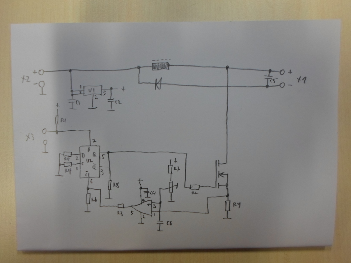

Falls es jemanden intressiert: Der Schaltwandler ist fremdgetaktet. X3 geht auf den Preset-Eingang des FlipFlops, der Komparator mißt den Strom und setzt das FlipFlop zurück.
