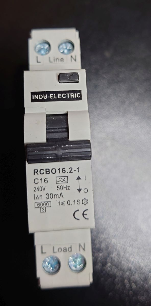

wir haben hier Baustromverteiler in die diese Teile eingebaut sind Was sagt Ihr hierzu? Indu fertigt die ja sicher nicht selber? Wir haben die dort auch schon lose gekauft - lagen wenn ich mich recht erinnere bei unter 40€ pro Stück
Heinz R. schrieb: > wir haben hier Baustromverteiler in die diese Teile eingebaut sind > > Was sagt Ihr hierzu? > Indu fertigt die ja sicher nicht selber? > > Wir haben die dort auch schon lose gekauft - lagen wenn ich mich recht > erinnere bei unter 40€ pro Stück Da scheint nichts zu fehlen! Das wäre ja endlich eine Alternative zu Siemens. Hast du Abmessungen dazu? Und diese Version muß zwingend von oben eingespeist werden, das wird mit den Kammschienen lustig.... Die deutsche Webseite von Indu zeigt keine entsprechenden Produkte an, möglicherweise kaufen die zu und pappen nur ihr Logo drauf?

Der o. g. RCBO von "Gacia" wurde getestet. Er stand dabei exemplarisch für alle elektronischen RCD bzw. RCCD/RCBO mit mechanischem Rastschalter, die mit einem elektronisch aktivierten Hubmagneten entsperrt werden: https://www.youtube.com/watch?v=dJb-hsMCBpw
In D sind die spannungsabhängigen elektronischen RCD/RCBO mit Rastschalter und Hubmagnet nicht erlaubt. Wenn der Neutralleiter auf der Einspeiseseite fehlt oder die Spannung nicht ausreicht um die Elektronik ordnungsgemäß zu betreiben, löst der RCD nicht aus.
Nun höre ich schon die Einwürfe: "Aber es gibt für D zugelassene elektronische RCD in Steckdosen, Steckern und Steckadaptern."
Ja. Aber die haben Taster und werden durch einen Elektromagneten in der "EIN"-Position gehalten (Haltemagnet). Früher hießen sie DI-Schutzschalter (Differenzstrom-Schutzschalter). Ist der Neutralleiter gestört, kann der Haltemagnet den magnetischen Strom nicht mehr liefern und sie lösen aus. Auch wenn die Spannung nicht hoch genug ist und auch wenn die Elektronik einen Defekt aufweist, lösen sie aus. Nach jedem Spannungsausfall müssen sie händisch wieder eingeschaltet werden. Sie sind sinnvoll, wenn in der normalen Hausinstallation kein 30 mA FI verbaut ist.
Wie die RCD-Elektronik in einem RCCD/RCBO aussieht, kann man in diesem https://www.youtube.com/watch?v=KgkJZg_s0jY Video exemplarisch am Beispiel eines RCBO sehen, der allerdings 2TE breit ist.
Ein "billiger RCBO" scheint auch einiges an Strom zu fressen gegenüber den spannungsunabhängigen RCCD/RCBO für Verteilungen. Bei zwei 51 Kiloohm Vorwiderständem (siehe Video) sind das etwa 0,5 Watt, was im Jahr 1,75 Euro bedeutet. Nach 16 Jahren hat man die eingesparten 28 Euro als Stromkosten durchgebracht (zu heutigen Preisen).
@Bulli: Vielen Dank für diesen Hinweis.
In der Tat erschreckend. Mir war bisher nicht klar, dass es (Typ-A-)RCDs gibt, die zwingend eine Spannungsversorgung brauchen. Mit der Artikelbeschreibung wäre ich nicht mal auf die Idee gekommen.
Der von Heinz R. oben gezeigte RCBO von INDU-ELECTRIC arbeitet vermutlich auch nicht betriebsspannungsunabhängig, weil er explizite Anschlüsse für Load und Line hat.
Die Beschriftung Line und Load ist ein erster Hinweis. Das Funktionsdiagramm gibt darüber Auskunft, dass ein undefinierter Kasten über Linien mit L und N verbunden ist. Aber ehrlich gesagt, habe ich mir das auch nicht vorstellen können.
Indu-Electronic
Vielleicht wurde der oben gezeigte RCBO aus einem Stromverteiler ausgebaut, weil er als ursächliche Störung in der Bühnentechnik diagnostiziert wurde. Einzeln gibt es die Teile anscheinend nicht zu kaufen.

Das wäre ein ziemlicher Kampfpreis. Kennt jemand "Gacia" und kann was zur Qualität sagen?
Danke
