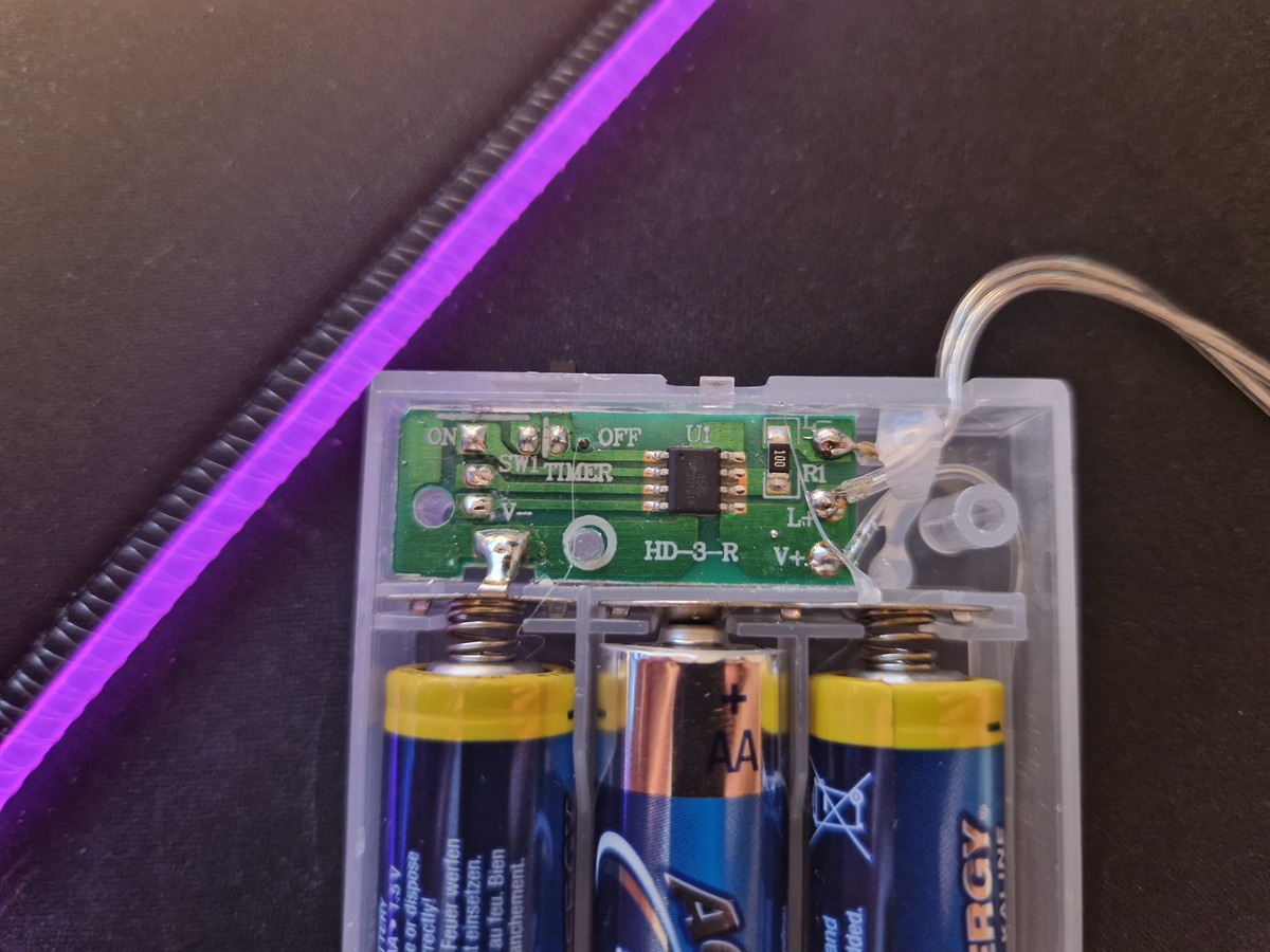

Guten Morgen liebe Community,

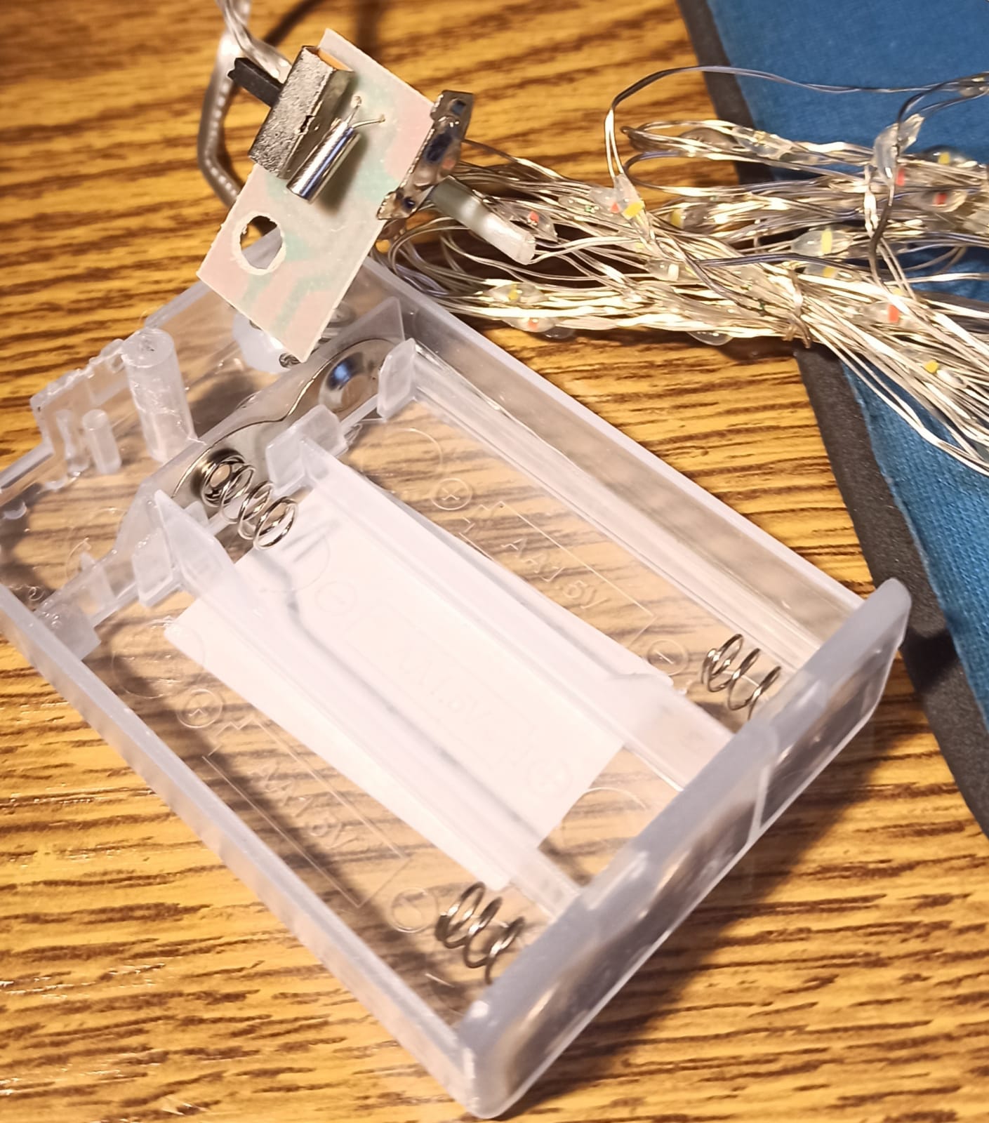

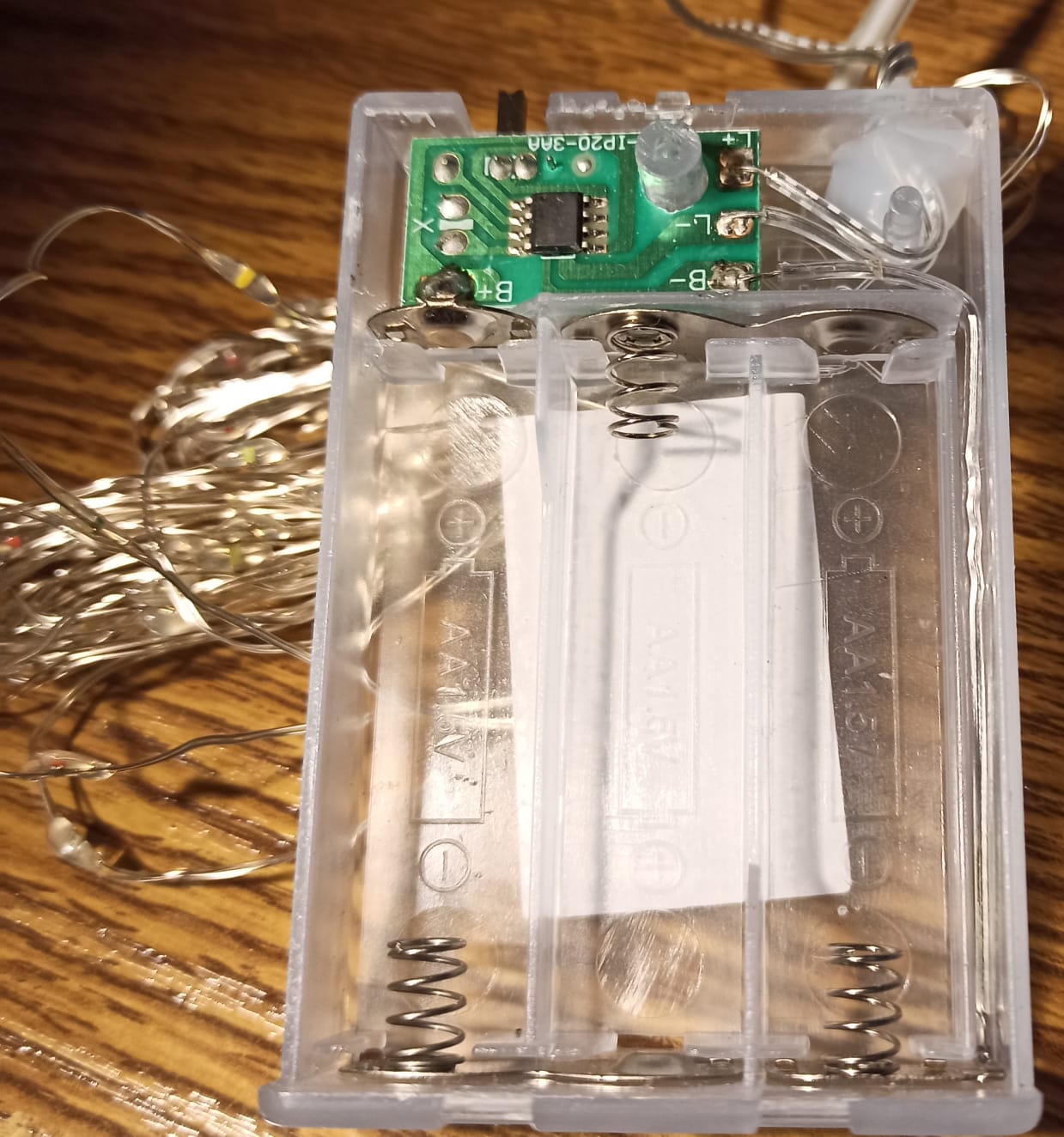

im Anhang befinden sich Bilder von zwei verschiedenen Lichterketten.
Die eine Lichterkette verfügt Funktionen von EIN/TIMER/AUS und die
andere Lichterkette nur von EIN/AUS.
Ich würde gerne die Lichterkette ohne TIMER, auf TIMER umbauen.
Ich habe in diesem Thema noch nicht viel Ahnung, aber ich mag es zu
experimentieren :D
Dementsprechend bräuchte ich Hilfe um den Umbau zu machen.
Welche Materialien benötige ich dafür?
Ich danke euch im Voraus.

von Tobias Elges (Gast)
Der Timer ist auf die Zeit gesetzt. 6 Stunden an und 18 Stunden aus.
Sprich wenn ich um 18 Uhr an mache den Timer, geht die Lichterkette um 0
Uhr aus und am nächsten Tag automatisch wieder um 18 Uhr an
Und so möchte ich die eine Lichterkette umbauen. Damit die immer selber
an geht und nach 6 stunden wieder aus geht

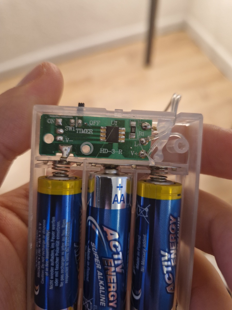

Mich überhaupt nicht. Dort ist ein µC verbaut, der für genaues Timing
sogar mit 32,768 kHz Quarz läuft. Als Ersatz kann man ATtiny25 nehmen,
aber bitte nicht mit Batterien betreiben. Eine ausgediente Powerbank
macht die Sache auch mobil.
von Tobias (tobias123321)
Also, wenn ich die eine Lichterkette mit Timer um 18 Uhr einschalte (AUf
TIMER stelle), dann bleibt die 6 Stunden an und am nächsten Tag geht die
erneut um 18 Uhr wieder für 6 Stunden an.
Ich habe 2 Lichterketten. Die eine mit und die andere ohne Timer.
Bei der mit Timer, ist doch eine Platine verbaut.
Kann man nicht diese Platine kaufen und an die Lichterkette ohne Timer
(sprich auch ohne Platine) dran Löten. Die Lichterkette hat auch zwei
Kontakte

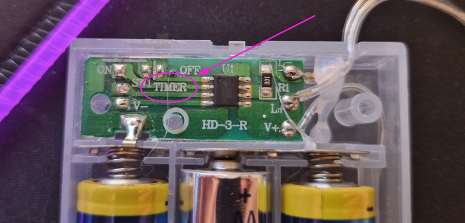

von m.n. (Gast)
Hier einmal ein Bild von der Platine
von J. S. (jojos)
der 8 pol. Käfer hat die Timer Funktion oder er hat sie nicht. Das sind
Massenprodukte die sind so wie sie sind. Mit etwas Glück ist da nur ein
anderer Schalter in der Timer Version, aber ich kann es mir nicht
vorstellen. Das wird Aufgrund der Nachfrage ein verbesserter Nachfolger
sein.

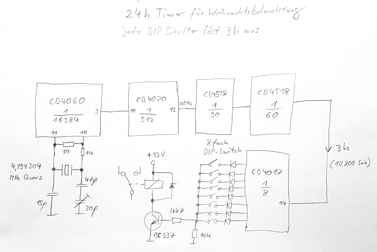

Wenn man die Schaltung zu Fuß aufbauen wollte, dann müsste man 5
CMOS ICs und einen 8-fach DIP Schalter dafür einsetzen (Bild). Eine
DIP-Stellung entspricht 3 Stunden.
Mit einem uC ist es natürlich einfacher.

Bei der CMOS Variante stehen die Teile im Blockschaltbild drin. Um die
Teilerverhältnisse einzustellen schaut man einfach ins Dabla.
Diese Retroschaltung habe ich bisher selbst noch nie aufgebaut, habe mir
das aber für Weihnachten 2023 vorgenommen.

von Ralf G. (ralg)
Was steht auf dem 8-Beiner drauf? Vielleicht ist das was
handelsübliches?
Noch 'n Widerstand. Fertig. Außer die Rückseite ist noch voller
Bauelemente.
von Klaus R. (klaus2)
Von der TIMER Platine...er will das nachbauen. Bin gespannt, wann der
Digispark erstmalig blinkt.
Klaus.
von Georg M. (g_m)
Ralf G. schrieb:
> Außer die Rückseite ist noch voller Bauelemente.
Da ist nur ein kleines zylindrisches metallisches THT-Bauelement.

von Ralf G. (ralg)
Quarz, o.ä.?
