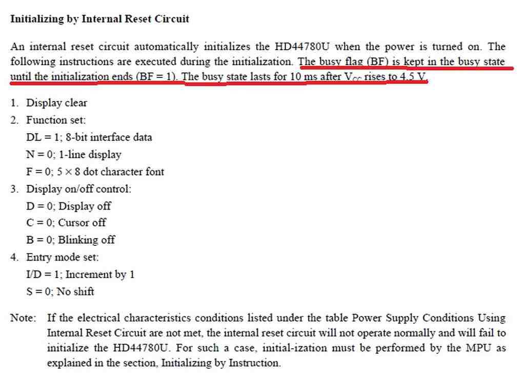

Da ich momentan keine Möglichkeit habe, den Code zu testen, würde ich
mich freuen, wenn ihn jemand real auf einem ATmega8 + LCD ausprobieren
könnte.
Insbesondere bin ich mir unsicher, ob die Initialisierungsroutine mit
der Abfrage des Busy-Flags so funktioniert.

Die Busyabfrage ist vom Prinzip her richtig beim 4-Bit Modus.
Zweimal enable. Keine Ausgaberoutine nach dem zweiten enable.

von Johannes F. (Gast)
Karl B. schrieb:
> Die Abfrage bleibt da hängen, da Busyflag während der Self-Init-Phase
> ständig auf "high" steht.
Ja, das ist klar, aber das ist doch dann kein Nachteil gegenüber der
Warteschleifenvariante (ohne BF-Abfrage), bei der der µC ja noch länger
„hängenbleiben“ muss, um die Zeit mit Sicherheitszuschlag abzuwarten
(sofern man keinen Timerinterrupt einsetzt)?

von Karl B. (gustav)
soweit mir bekannt ist:
Die R/W Umschaltung Port von Eingang auf Ausgang geht schon nicht in der
Init Phase mindestens 10 ms siehe Dabla.
ciao
gustav
Im Datenblatt auf S. 23: „The busy flag (BF) is kept in the busy state
until the initialization ends (BF = 1).“
Also ich interpretiere das so, dass das BF während der Initialisierung
abgefragt werden kann – die Aussage, dass es auf 1 gehalten wird, würde
doch sonst keinen Sinn ergeben?
Bei meinem LCD (vermutlich KS0070B) funktioniert es ja auch. Verzögerung
beim Einschalten ist wahrnehmbar, aber sehr kurz, ohne dass Zeichen
„verschluckt“ werden.
