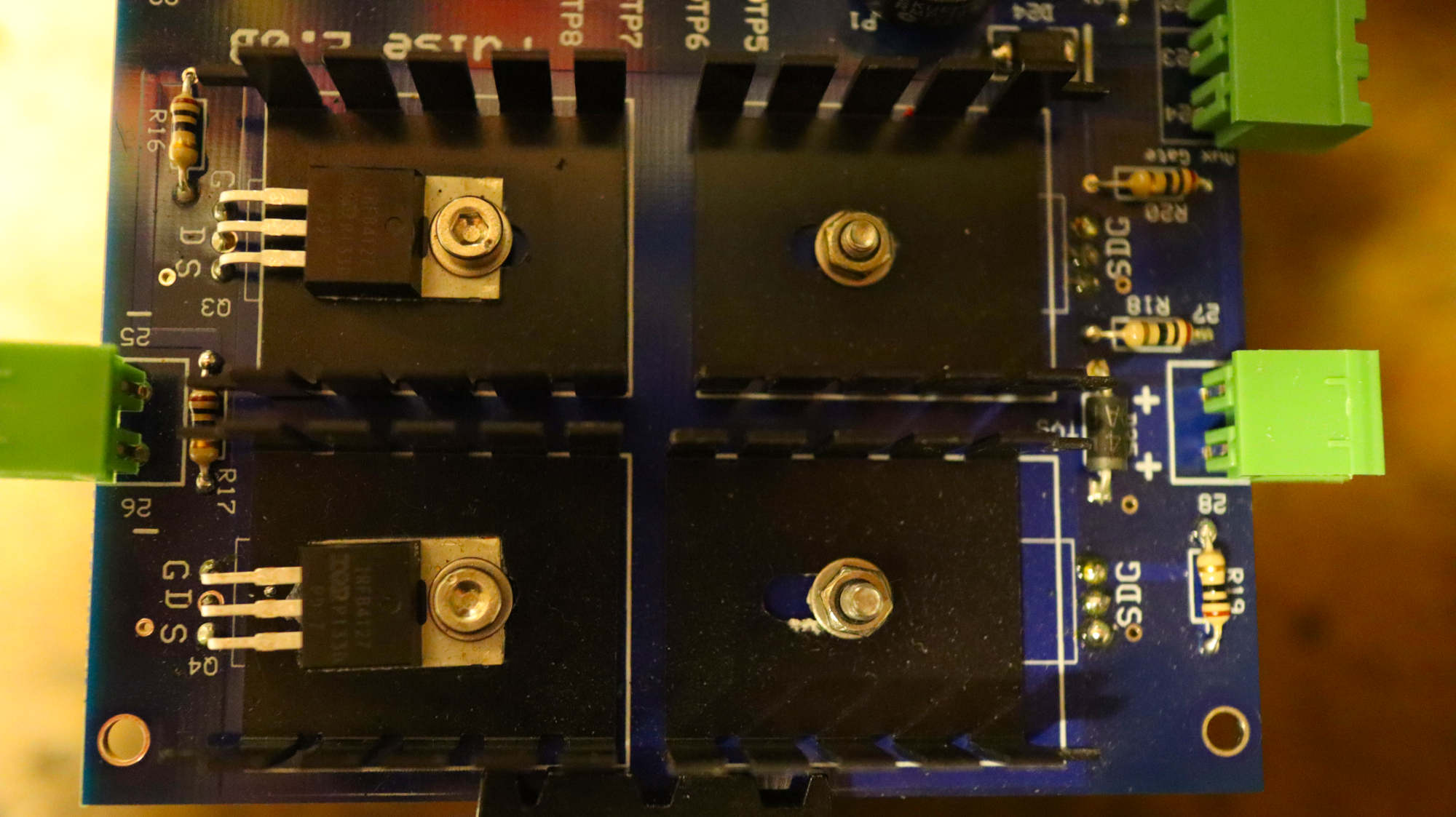

von Falk B. (falk)
Dein "Heatsink" ist Schrott, siehe Kühlkörper. Ziegelsteinförmige
Meallklötze sind trotz hohem Metallvolumen KEINE gescheiten Kühlkörper!
von Ralf (tom-rock)
danke für deine schnellen Antworten, habe wie du ja schnell festgestellt
hast wenig Ahnung von Elektronik deshalb frage ich ja.

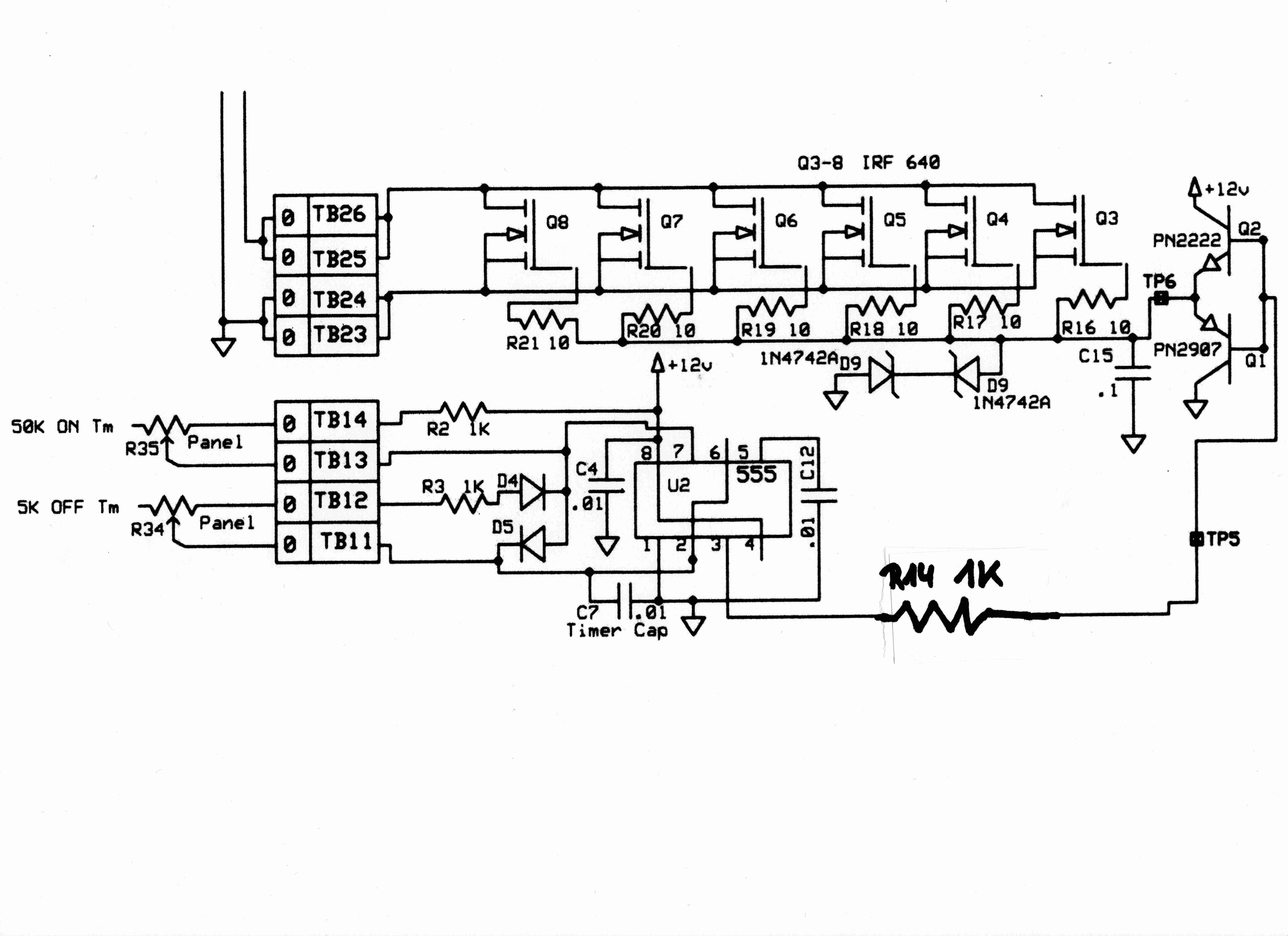

Ich dachte der Schaltplan ist uninteressant da nur der Widerstand Zicken
macht und ja auch schon funktioniert hat.
Hänge den Schaltplan an.
Das die Kühlkörper nicht optimal sind ist mir klar, ich wollte nur
schnell Tests mit der Erodiermaschine durchführen ohne daß mir die
Leistungswiderstände sofort abrauchen und mich dann um eine bessere
Lösung kümmern.
Irrtum. Der ist bei den meisten Problemen hier zentral wichtig.
Naja. Man bastelt sich einen MOSFET-Treiber, der nicht wirklich gut aber
auch nicht wirklich schlecht ist.
Die Schaltung ist vom Konzept her an einigen Stellen fragwürdig
dimensioniert.
C4 ist zu klein, dort sollte ein 10uF Elko hin.
C12 ist überflüssig.
C15 ist kompletter Humbug! Wer packt denn 100nF an einen Treiberausgang,
der MOSFETs schnell schalten soll?!? Wenn, dann gehört der an +12V/GND
NAH an den beiden Transistoren! Außerdem sollte der dann eher 470n-1uF
sein, Folie oder Keramik.
Man braucht bei konstanter Frequnz nur einen Poti, um die TON/TOFF Zeit,
aka Tastverhältnis, neudeutsch duty cycle einzustellen. So wie hier.
https://www.definefalsetrue.com/index.php/de/hardwareprojekte/60-pwm-mit-ne555

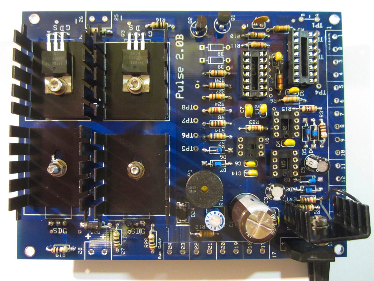

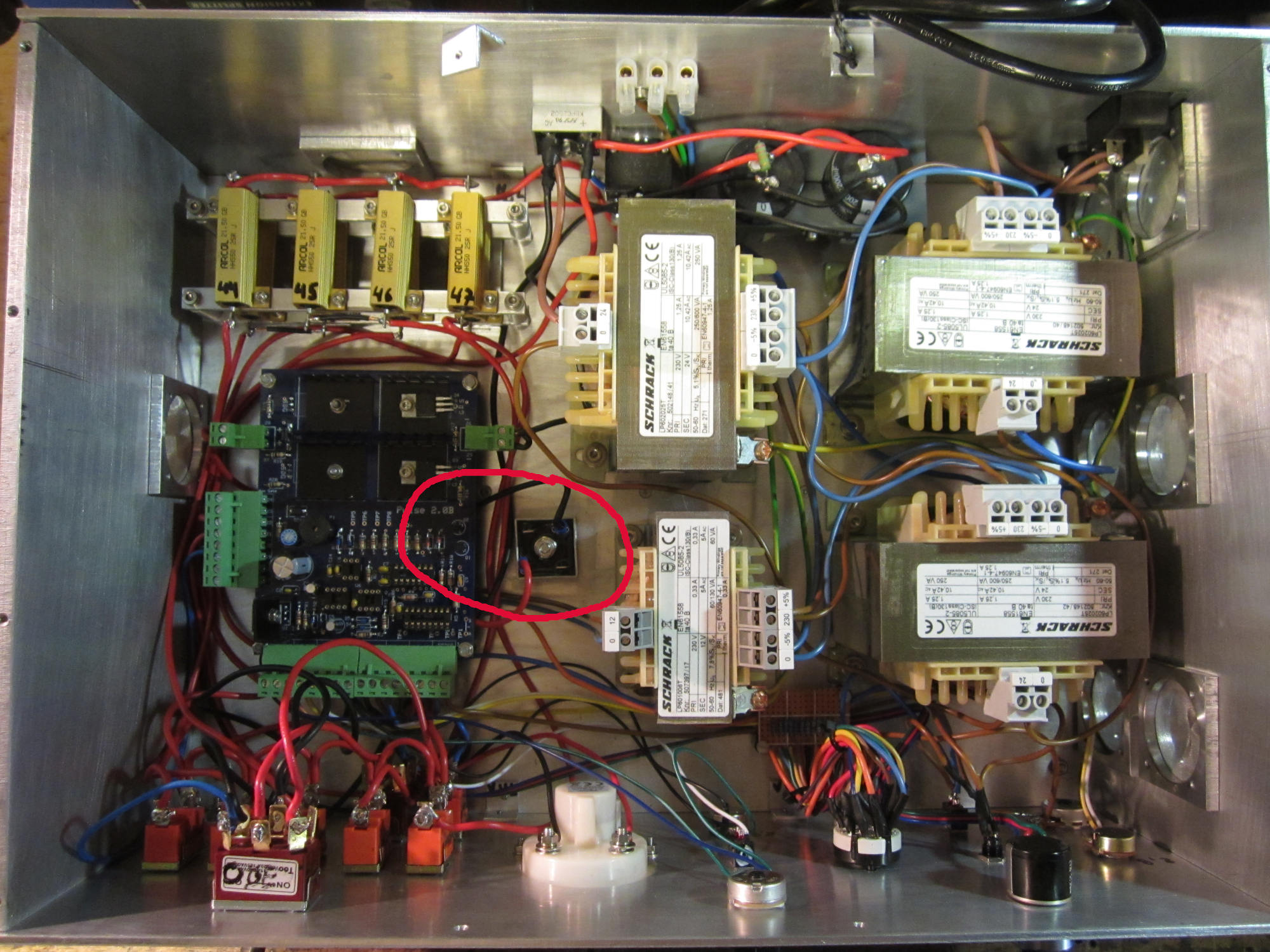

Bei solchen Schaltungen kommt es auch relativ viel auf den Aufbau und
die Verdrahtung an. Schick mal ein paar brauchbare Bilder, nicht nur vom
Timer, auch von den MOSFETs und dem Rest. Wie sieht der Schaltplan für
das Gesamtgerät aus? Ich ahne Schlimmes . . . 8-0
Wenn du 110V schaltest, gibt es da auch ein paar Induktivitäten und
Induktionsspannung. Die muss man berücksichtigen.
R14 kann man messen, wenn die Schaltung aus ist. Vermutlich ist er
defekt. An sich sollte man nahezu das gleiche Signal an U2 Pin 3 und an
TP5 messen können. Vielleicht ist auch einer der beiden Transistoren
hinüber und macht einen Kurzschluss. Welche Spannung mißt du an TP5?

JA!!! Vermutlich Q1.
von Wolfgang (Gast)
So, wie der gezeichnet ist, trägt er auch kaum zur Klarheit bei.
Da ist noch Verbesserungspotential.
Dafür überzeugt er durch Pixelanzahl - 36 Megapixel mit 256 Farben für
ein paar schwarze Linien, ist nicht schlecht ;-)

von Jens G. (jensig)
Lothar M. schrieb:
> BTW: ich tippe auf druchlegierten Treibertransistor.
Ja, speziell Q1, wenn nach dem R14 wirklich nix zu messen ist.
Es könnte aber auch alles nach den Treibern sein (exklusiv, oder
zusätzlich), und haben den Rest dann mitgerissen.
Also alles nach R14, was nach Halbleiter riecht, ausmessen (notfalls
vorher ausbauen, wenn Meßergebnis nicht eindeutig).
Daß der R14, wenn der Teil danach Kurzschluß (vermutlich nach Masse)
hat, beim Brücken den 555 mitreißt, ist dann logische Folge ...

von Ralf (tom-rock)
Sorry für den nicht heruntergerechneten Scan, ich dachte 500kb sind kein
Problem.
Ein Oszi habe ich leider nicht, aber am 555 kommen aus dem Ausgang (PIN
3) wunderbare steuerbare 3-11 VDC heraus.
Kann ich die Transistoren Q1 und Q2 und die Hexfets Q3-Q8 in eingebautem
Zustand auf eventuellen Defekt testen?
An TP5 ist direkter Duchgang an GND => Q1 defekt?
Vielen Dank an alle
Ralf
Ja. Mindestens ...
Die Gates gegen GND müssen hochohmig sein, >100k, real deutlich mehr.
JA!

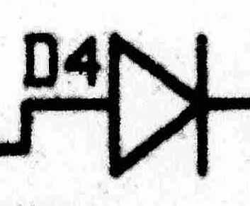

> Problem.
Es geht nicht um die 500kB, sondern um eine angemessene Auflösung des
Bildes.
Um eine einzelne Diode darzustellen, sind 350x300 Pixel vielleicht ETWAS
übertrieben und die ganzen JPEG-Artefakte machen die Darstellung nicht
besser.

Anbei der gesamte Schaltplan ich hoffe diesmal besser bearbeitet ich
finde es schwierig hier einen Kompromiss in Qualität und Größe zu finden
(S/W sieht sehr schlecht aus).
Naja, ein wenig mehr Auflösung hätte nicht geschadet, geht gerade noch
so.
Ein typischer Amischaltplan 8-0
von Falk B. (falk)
Naja. Im Schaltplan sind zwar schon zwei Schutzdioden für die MOSFETs
drin, D24 und D25. Aber die wirken nur, wenn die Verdrahtung
niederinduktiv aufgebaut ist, sprich, kurze Kabel. Das könnte man
verbessern bzw. entschärgen, wenn man einen Kondensator von vielleicht
100nF-1uF mit ausreichend Spannungsfestigkeit zwischen TB26 und TB23
klemmt. Damit erreicht man einen kurzen HF-Stromkreis.

Nachdem ich gestern die Transistoren ausgelötet und als defekt gemessen
habe waren heute die Hexfets Q 3-6 dran.
Zuerst habe ich eine einfache Widerstandsmessung mit dem Multimeter
(negativ schwarz in com Buchse, positiv rot in Widerstandsmessbuchse)
mit eingelöteten Hexfets durchgeführt:
Hexfet IRFB4127 (N-MOSFET)
positive Meßspitze an Drain neg an Gate -> OL ;
               neg an Drain pos an Gate -> 12,8 Megaohm
Dann war die Diodenmessfunktion dran:
pos an Drain neg an Source -> OL ;
pos an Source neg an Drain -> 0,45 V
Ist bei allen vier Hexfets gleich und die Werte scheinen auf intakte
Hexfets hinzuweisen.
Ich habe mal den für die Messung wichtigen Ausschnitt des Schaltplans
und ein Foto angehängt vielleicht kann mir jemand sagen ob ich so
überhaupt sinnvoll messen kann.
Sollten die Hexfets noch gut sein stellt sich mir die Frage, warum die
Transistoren durchgebrannt sind und wie ich dies in Zukunft vermeiden
kann.
Gleichrichter D21 liegt mit seinen Leitungen und auch anderen Leitungen
nahe an den Transistoren kann hier etwas passieren? Habe auch hier ein
Foto angehängt.
Bringt vielleicht dann eine Abschirmung etwas?
Einen Nachlauf haben die Lüfter nicht und ich glaube ich habe die
Maschine recht schnell abgeschaltet weil die Widerstände nicht sehr heiß
waren.
Sind die Transistoren denn gefährdet? Dann wären Kühlkörper sinnvoll.
Wäre super wenn mir jemand helfen könnte.
Viele Grüße
Ralf
von Falk B. (falk)
OK.
Glückwunsch, du hast die Bodydiode gefunden.
Ja.
> kann.
Gute Frage, keine Ahnung.
Eher nicht.
> Habe auch hier ein
> Foto angehängt.
Nein.
> waren.
Ist hier nicht das Problem.
WENN der komische C15 NICHT vorhanden ist, dann nicht.
Bist du sicher? Zeig mal ein gutes Photo der Platine, am besten der
Ausschnitt wo die beiden Transitoren drauf sind.

von Ralf (tom-rock)
C 15 ist defenitiv nicht verbaut.
Anbei ein Foto der Platine ich hoffe man kann alles erkennen.
Danke für die schnelle Hilfe.
Ralf
von Falk B. (falk)
Ja, das Bild ist sehr gut. Wenn gleich ich vermute, daß das Layout,
ähhh, suboptimal ist, seiht das erstmal OK aus.
Ersetze die Transistoren und teste.

Habe gerade die beiden neuen Transistoren Q1 und Q2 eingelötet.
Leider stimmen die Spannungen an TP5 nicht.
Direkt an Pin 3 des 555 2,8V - 10V das ist OK
An TP5 also nach R14 und vor den Transistoren 4,5V - 6,6 V müßte
eigendlich ca gleich wie oben sein.
Zusätzlich wird Q2 nach wenigen Sekunden sehr heiss, habe immer nur sehr
wenige sekunden angeschaltet gelassen hat hoffentlich noch keinen
Schaden genommen.
Irgendetwas ist vermutlich nach den Transistoren nicht in Ordnung.
Hat irgendjemand eine Vermutung was das oben beschriebene Fehlerbild
erklären könnte??
Doch Hexfet(s) durchgebrannt??
Für jede Hilfe wäre ich sehr Dankbar!
Viele Grüße
Ralf
von Achim S. (Gast)
Das ist jetzt wieder die "mittlere" Spannung (mit dem Multimeter in DC
gemessen), richtig? Du meinst damit nicht die Spitzenwerte der Spannung
(mit dem Oszi gemessen)?
Wenn Q2 heiß wird, muss der Strom auch irgendwo hinfließen. Schau nach,
was noch warm wird. Mein erster Kandidat wären die Schutzdioden D9, aber
es kann natürlich auch über einen der Gatewiderstände und einen defekt
FET gehen.

von Ralf (tom-rock)
D9 (die Diode die direkt an GND angeschlossen ist) wird auch heiß !!
von Achim S. (Gast)
dann ist die hin und hatte deine Transistoren mitgenommen. austauschen
und dabei vielleicht eine mit mehr Reserve verwenden (z.B. 15V Variante

So, habe die beiden Zener Dioden D8 und D9 ausgetauscht.
Beim Elektronikladen hatten sie leider nicht genau die 1N4744A sondern
die BZX85C15 die laut kompetentem Verkäufer gleich sind.
Laut Datenblatt habe ich als Unterschied nur einen anderen Zener Current
von 500 nA anstatt 5 mA gefunden, ich hoffe das macht nichts.
Jetzt wird kein Transistor und auch keine Zener Diode mehr heiss, aber
die Spannung lässt sich nach dem Widerstand R14 nicht mehr tief genug
stellen:
Direkt an PIN3 vom 555 3V - 10,8V wie es sein soll
          am TP5  5,4V - 10,8 V hier sollte die niedrige Spannung auch
3V sein
          am TP6  5,6V - 10,3 V vielleicht 10,3V etwas niedrig?
Weiß vielleicht jemand wieso die niedrigste einzustellende Spannung nach
R14 zu hoch ist?
Noch irgend ein defektes Bauteil nach Q1 und Q2 vielleicht?
Für jegliche Hilfe und Tipps wäre ich sehr dankbar.

von Paulus T. (paulchen7135)
Hallo, an alle Beteiligten.
Ralf, laß Dich nicht beirren, der C12 am 555 ist ein MUSS !
Hier ist der interne Spannungsteiler zwischen den beiden internen
Komparatoren heraus geführt!!!
Bei Fehlen dieses Kondensators kommt es zu Störungen der Schaltzeiten
der Komparatoren !!!
Die ganze Screiberei hier finde ich übrigens etwas SELTSAM.
Es geht um einige CENT !!! Mehr kosten die Treibertransistoren nicht.
Bei einem Händler aus Bayern gibt es zur Zeit ein Multimeter mit
Oszilloskop
für ca.100 € . Das reicht für sehr Vieles aus.
Kauf dir das Gerät und schaue dir die vorhanden Schwingungen des 555 an.
Eine vorherige Trennung der Treiber bei TP 6 ist sinnvoll.
Dort muß eine Rechteckspannung mit sehr steilen Flanken zu sehen sein.
C15 muß grundsätzlich entfernt werden, da damit nur die steilen
Ansteuerflanken der FET`s verschlechtert, langsamer , gemacht werden.
Ist nun hier die Rechteckspannung zu sehen, die mit R35 und R35
verstellt werden können, so ist die Ansteuerung schon mal wieder in
Ordnung.
Dann kannst du die nachfolgende Leistungssteuerung ohne
Spannungsanschluß mit dem Multimeter überprüfen und auch jeden
vorhandenen Fehler finden.

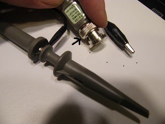

von oszi40 (Gast)
Ralf schrieb:
> Was bedeutet der Hinweis
Oszis mit Netzanschluss haben die Masse meist mit dem Schutzleiter
verbunden. Das heißt, dass man die Masse des Messkabels nie auf eine
Spannung legen sollte (Kurzschluss möglich) und bei einem Batteriegerät
die Masseklemme (Bild) auch mal eine böse Spannung führen könnte (Finger
weg, Stromschlag). Deswegen betreibt man üblicherweise gefährliche
Objekte über Trenntrafo und niiie den Oszi über Trenntrafo.

gefunden Reichelt SK320B hoffe das ist kein Problem?:
Widerstandsmessung  in Durchlassrichtung: 1,5 Megaohm in Sperrichtung
2,2 Megaohm
Diodentestfunktion Durchlassrichtung 0,375 V in Sperrichtung steigt der
Wert immer langsamer steigend auf etwa 2,7V ???
Ich weiss nicht ob diese Meßergebnisse etwas aussagen oder ob andere
Bauteile das Meßergebnis beeinflussen.
D25 TVS Diode P6KE200A
Widerstandsmessung  in Durchlassrichtung: 2,2 Megaohm in Sperrichtung
fällt immer langsamer werdend von ca 40 Megaohm auf ca 1,7 Megaohm
Diodentestfunktion Durchlassrichtung 0,45 V in Sperrichtung steigt der
Wert immer langsamer steigend auf etwa 2,7V ??? genau wie oben.
Ich kann mit diesen Meßergebnissen garnichts anfangen, vielleicht hat ja
jemand von euch eine Idee?
Der Schaltplan ist im Original für USA Stromnetz 110 V AC ausgelegt,
kann dies für Probleme mit unseren 230 V (Abschaltspannung??) sorgen?
Für jede Hilfe wäre ich sehr dankbar.
Viele Grße
Ralf

von Falk B. (falk)
Ralf schrieb:
> Da ich die Meßergebnisse der beiden Dioden D24 und D25 nicht
> interpretieren kann, habe ich neue bestellt und werde diese wenn sie
> ankommen austauschen.
Dioden mit Widerstandsmessung bringt meistens nix Sinnvolles. Miss die
Flußspannung mit der Diodenprüffunktion. Die Sperrspannung kannst du mit
deinen Mittelm nur schwer messen, dafür braucht man wenigstens ein
Labornetzteil oder ähnlich. Und man muss die Dioden mindestens einpolig
auslöten, damit man den Rest der Schaltung nicht mitmißt.
> Viele Grüße, und falls noch jemandem bezüglich D24 und D25 etwas
> einfällt wäre super.
Man könnte einen quasi Leerlauftest machen, indem man deine
Erodierelektroden kurzschließt und nur den Widerstand R40 aktiv hat,
d.h. SW10-SW14 sind offen.
Für deinen Treibertest kann man auch erstmal R16-R19 einseitig auslöten,
dann läuft nur der Treiber ohne MOSFETs. Dann muss die Spannung halbwegs
passen. Wenn das geht, schrittweise die MOSFETs wieder zuschalten und
wieder testen.
