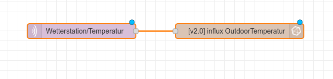

von Εrnst B. (ernst)
Er hat eh schon nexcloud & co auf dem Server, ein bischen IoT-Spielerei
macht das nicht viel schlimmer.
MQTT mit TLS+Passwort zum Entgegennehmen der Daten von den IoT-Devices,
und dann stöpselt man sich z.B. mit node-red, influxdb, grafana & co ein
Frontend dafür zusammen. Die lässt man alle nicht direkt ans Internet,
sondern bastelt sich da (nginx, apache, caddy, ...) einen Reverse-Proxy
davor, der TLS drübermacht und Zugriffe nur von
bekannten/authentifizierten Endgeräten erlaubt. fail2ban dazu und
fertig.
Es geht nur um Daten einer Wetterstation... Schlimmstenfalls knackt
jemand das MQTT-Passwort und kann mitlesen, ob's grad regnet...
Hmmm schrieb:
> Oder er schickt manipulierte Messwerte, die eine Schwachstelle im
> Backend (SQL Injection, Buffer Overflow...) ausnutzen.
Deswegen hab node-red und influxdb empfohlen. Bei node-red muss man sich
schon einigermaßen anstrengen, um da "aus Versehen" eine
SQL-Injection-Lücke hinzubekommen. Und wenn man dann mit viel Aufwand
einen entsprechenden Fehler eingebaut hat, hängt der Angreifer am
Influxdb, was nur sehr begrenzte Möglichkeiten hat, diesen auszunutzen.
Das scheitert meist direkt daran, dass sich "Bobby Tables" nicht in
einen Float umwandeln lässt.
Und das alles wie gesagt erst, nachdem jemand das MQTT-Passwort
rausgefunden hat...

Wenn der Consumer in nodered zusammengeklickt ist, per Drag'n'Drop eine
Verbindung zwischen MQTT-Topic-Quelle zu Influx-Datenfeld-Ziel
gezeichnet, dann passiert nichts weiter.
Außer der MQTT-Broker hat einen kritischen Sicherheitsfehler.
