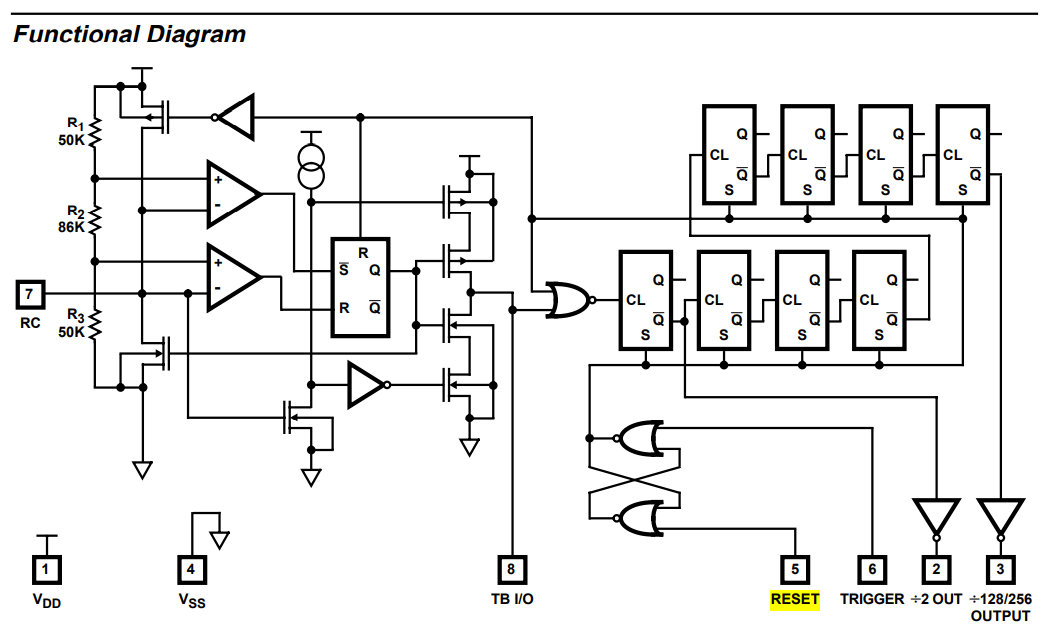

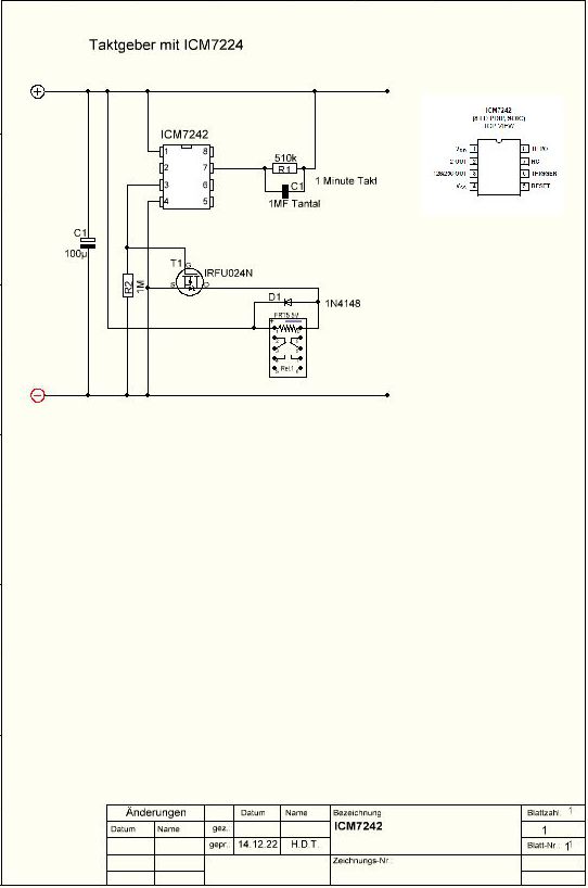

Hallo, kann jemand mit einem Schaltplan oder Link helfen? Ich möchte einen Taktgeber mit dem ICM7242 machen und wenn es geht, die Grundschaltung schon mal haben und darauf dann selbst aufbauen. Die Schaltung soll an 15 Volt betrieben eine LED für 1 Minute einschalten und dann 1 Minute AUS. Danach wieder das gleiche von vorn. PS Schaltungen mit dem 555 CMOS-Type sind mir bekannt, ich möchte es aber mit dem ICM7242 machen.
Bruno F. schrieb: > PS > Schaltungen mit dem 555 CMOS-Type sind mir bekannt, ich möchte es aber > mit dem ICM7242 machen. Und woran klemmt es? Denn wenn du es doch selber machen willst, was bringt es dann, wenn jemand dir die Lösung vorkaut? > wenn es geht, die Grundschaltung schon mal haben Das Datenblatt hast du shcon mal angeschaut? Schon die erste Schaltung im Datenblatt reicht eigentlich aus um deine Aufgabe zu lösen. Wenn du eine Zykluszeit von 2s willst und den /256 Ausgang nimmst, dann muss die vom Timer erzeugt Pulsdauer T = RC = 2s/256 = 7,8ms sein. Und dann wählst du C mit 100nF, was einen R = T/C = 78kOhm = 68k+10k in Reihe oder 120k||220k parallel ergibt. Ich würde dann noch einen Blockkondensator zwischen Vcc und GND löten und fertig.

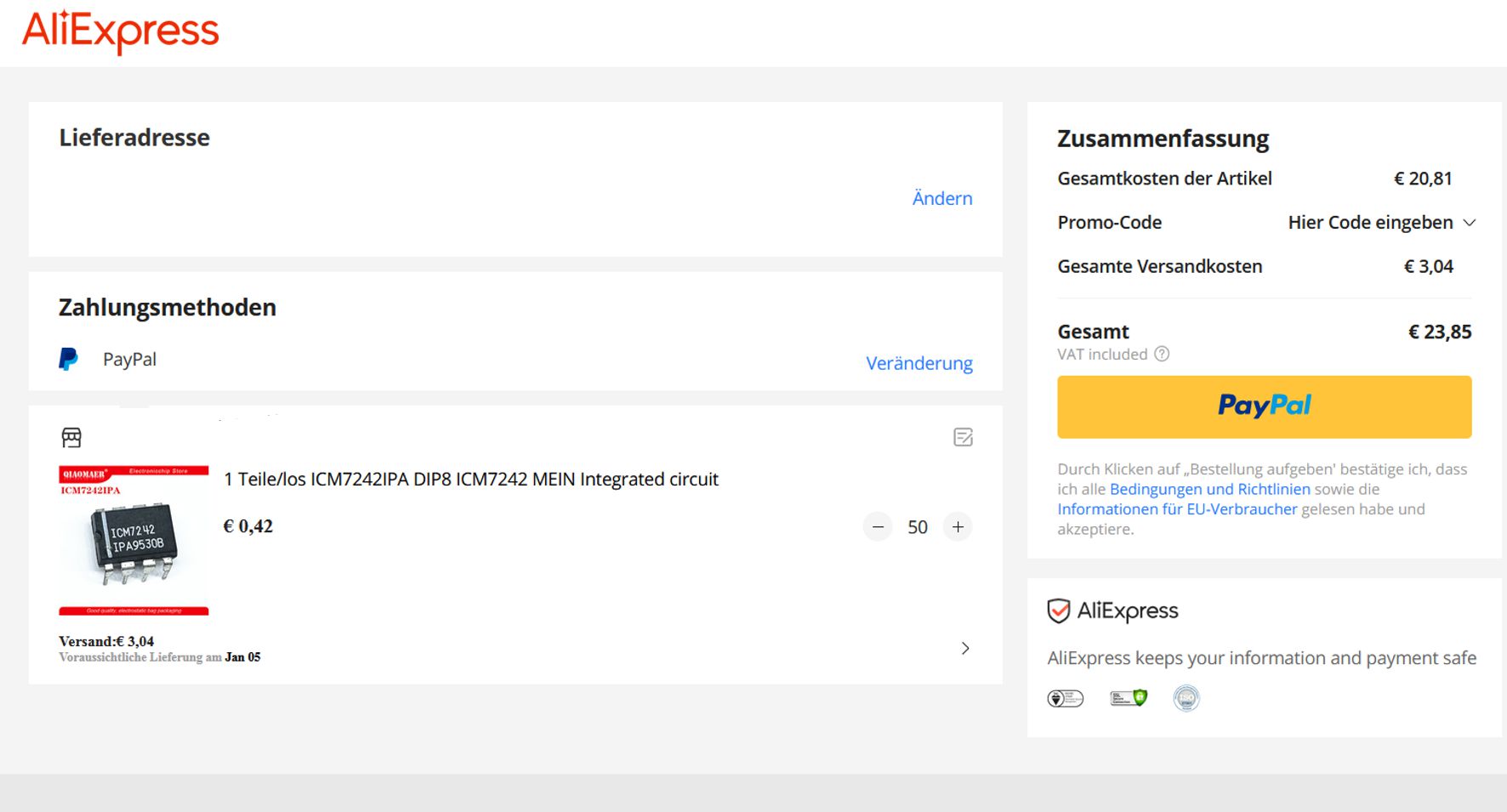

Lothar M. schrieb: > Bruno F. schrieb: >> PS > > > Ich würde dann noch einen Blockkondensator zwischen Vcc und GND löten > und fertig. Danke für den Tip! Vielleicht am Rande interessant: Die Preise sind extrem gestiegen. Bei Reichelt gibt es den noch für 2,28 inclusive. Bei Mouser 6,38 + MWST. Ich hab mal in China geschaut. Bin richtig gespannt, was da kommt.

Bruno F. schrieb: > Vielleicht am Rande interessant: Die Preise sind extrem gestiegen. Bei > Reichelt gibt es den noch für 2,28 inclusive. Bei Mouser 6,38 + MWST. War und ist eben ein Exot. > Ich hab mal in China geschaut. Bin richtig gespannt, was da kommt. Fälschungen natürlich. Für deine NSB-Produkte ists ja eh egal.

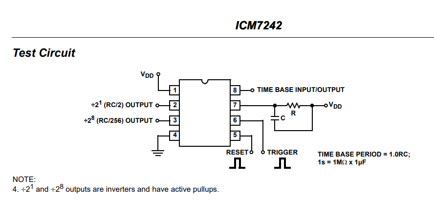

Lothar M. schrieb: > Bruno F. schrieb: > Wenn du eine Zykluszeit von 2s willst und den /256 Ausgang nimmst, dann > muss die vom Timer erzeugt Pulsdauer T = RC = 2s/256 = 7,8ms sein. Und > dann wählst du C mit 100nF, was einen R = T/C = 78kOhm = 68k+10k in > Reihe oder 120k||220k > parallel ergibt. > > Ich würde dann noch einen Blockkondensator zwischen Vcc und GND löten > und fertig. Ich habe mir den ICM7224 inzwischen bei Reichelt beschafft und ein wenig experimentiert. Am Steckboard geht es so, wie ich es haben wollte. Die 1 Minute Taktzeit erreiche ich ziemlich genau mit 510k und 1MF. (Es scheint, dass es mit einem Tantal besser geht. Mit Elkos und auch mit Folienkondensatoren gab es größere Abweichungen, auch wenn ich keine Erklärung dafür habe.) Da ich ein Relais schalten will und die Leistung des ICM7224 zu gering ist, hab ich den Mosfet nachgeschaltet. Auf den (fast immer sinnlosen) Vorwiderstand am Gate hab ich verzichtet. Aber der R2 mit 1M muss sein.

Michael M. schrieb: > So wie ich es einschätze, geht es dem Fragesteller wohl um ein > Bastelobjekt Bei 50 gekauften ICM7242?
Mrs. Wilberforce schrieb: > Bei 50 gekauften ICM7242? Er hat nur gesagt, dass er geschaut hat. Ob er tatsächlich 50 bestellt hat nicht...

Michael M. schrieb: > Ob er tatsächlich 50 bestellt hat nicht... Aha, dann kommen die sogar ohne Bestellung, nur durch anschauen, oder was?: Bruno F. schrieb: > Bin richtig gespannt, was da kommt.

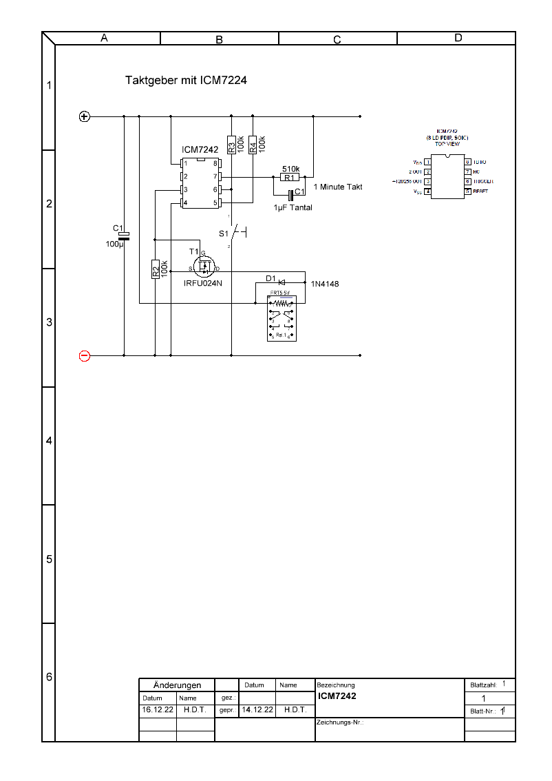

Michael M. schrieb: > Bruno F. schrieb: >> Habe ich irgendwas falsch gemacht? > > Nein, du hast alles richtig gemacht. Deine Schaltung mit dem ICM7242 ist > schön einfach und unkompliziert. 👍 > > Die Frage ist nur, ob du mehrere Taktgeber bauen willst und ob die alle > auf eine Platine sollen? Das kann eine Serienfertigung werden. Aber vorerst ist es reine Bastelarbeit. Auf dem Steckboard funktioniert es und der nächste Schritt ist dann der Test auf Platine. Kannst Du oder andere was zum Pin5 RESET sagen? Ich dachte mir, damit setze ich den Zähler zurück und er fängt neu an. Reagiert aber nicht.

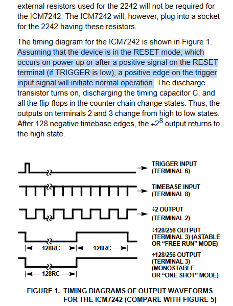

Bruno F. schrieb: > Ich dachte mir, damit setze ich den Zähler zurück und er fängt neu an. Welchem Abschnitt aus dem Datenblatt entnimmst du diese Gedanken? Schon auf der ersten Seite siehst du, dass der Trigger dem Reset ohne weiteres reinfunken kann. Du solltest übrigens keinen der Eingänge unbeschaltet lassen. Die brauchen definierte Pegel.
Lothar M. schrieb: > Bruno F. schrieb: >> Ich dachte mir, damit setze ich den Zähler zurück und er fängt neu an. > Welchem Abschnitt aus dem Datenblatt entnimmst du diese Gedanken? > Schon auf der ersten Seite siehst du, dass der Trigger dem Reset ohne > weiteres reinfunken kann. > > Du solltest übrigens keinen der Eingänge unbeschaltet lassen. Die > brauchen definierte Pegel. Danke für den Hinweis auf die notwendige Beschaltung der Eingänge. (Das hatte ich völlig außer Acht gelassen.) Jetzt funktioniert auch ein Reset, so wie ich es mir wünschte. Allerdings geht das nur am Pin 6 TRIGGER.

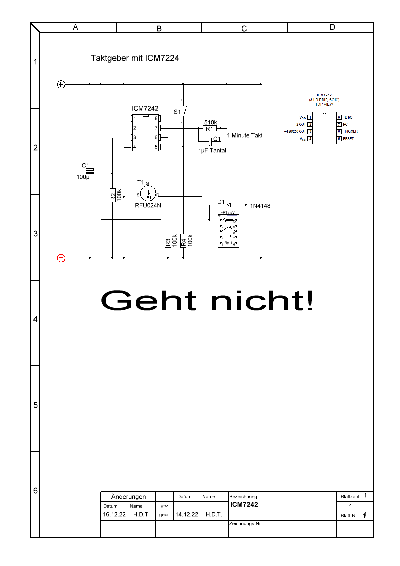

Bruno F. schrieb: > Allerdings geht das nur am Pin 6 TRIGGER. Wenn der Reset auch an Pin 5 funktionieren soll, dann lege die beiden 100k Widerstände an GND und den Resettaster von Pin 5 nach Plus.

Michael M. schrieb: > Bruno F. schrieb: >> Allerdings geht das nur am Pin 6 TRIGGER. > > Wenn der Reset auch an Pin 5 funktionieren soll, dann lege die beiden > 100k Widerstände an GND und den Resettaster von Pin 5 nach Plus. Habe ich soeben versucht. Geht leider nicht.

Bruno F. schrieb: > Habe ich soeben versucht. Geht leider nicht. Ohh, jetzt bin ich zum ersten mal in meinem Leben selber perplex. Hmm?
Michael M. schrieb: > Bruno F. schrieb: >> Habe ich soeben versucht. Geht leider nicht. > > Ohh, jetzt bin ich zum ersten mal in meinem Leben selber perplex. Hmm? Vielleicht liegt es an meiner Anordnung, Steckboard oder was weiß ich. Ich traue generell nicht einem einzigen Versuch. Vergesse diesen Vorsatz aber auch immer wieder mal.
