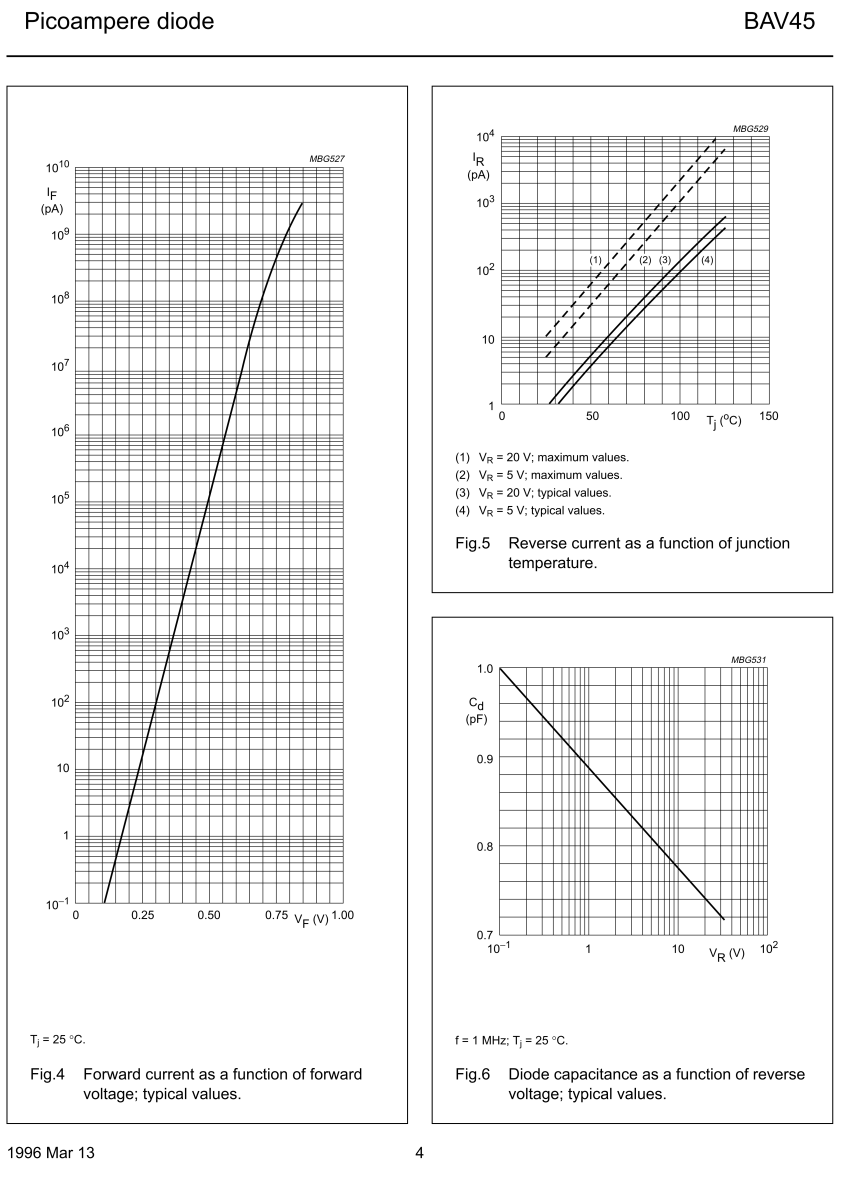

Ich habe mal eine Anfängerfrage, bei so einer Siliziumdiode wie der
1N4148 oder ähnliche, wo liegt da die Durchlassspannung für sehr kleine
Ströme wie 1pA, 10pA, 100pA usw. bis hoch nach 1uA? Hat da jemand eine
Kurve oder eine Formel?
Schau mal unter https://de.wikipedia.org/wiki/Diode das Diagramm
"Gemessene Kennlinien verschiedener Dioden in einfach logarithmischer
Darstellung" an.

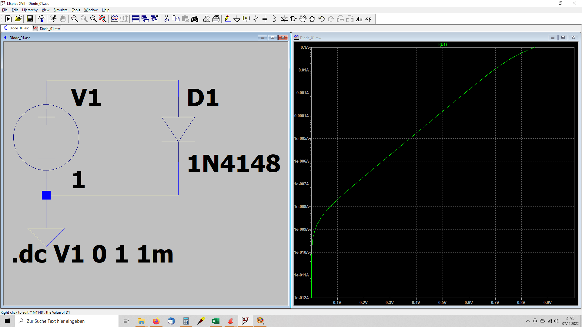

oszi40 schrieb:> Doch je hochohmiger es wird, desto schwieriger ist die Vorhersage, weil> auch noch Schaltungsteile Einfluss haben werden.
Erklär Mal bitte die Diodenvorhersage?
Käferlein schrieb:> Das Modell dort entspricht bei sehr kleinen Strömen> leider gar nicht der Realität.
Nehme das nach Kontrollmessung zurück, Entschuldigung.
Käferlein schrieb:>> Hey, klasse! Mit LTspice. Vielen Dank dafür :-)>> Das Modell dort entspricht bei sehr kleinen Strömen> leider gar nicht der Realität.
Das haben Modelle so an sich: Es wird immer Bereiche geben, in denen
Modelle nicht 100% hin hauen.
Nicht nur LTspice sondern auch die Shockley-Gleichung weichen von der
Realität ab - irgendwie, irgendwo, irgendwann ... (Um mal die Hupfdohle
Nena sprechen zu lassen)
Einfaches Beispiel, 1N4148 bei höheren Strömen: Egal ob Spice-Modell
oder Shockley-Gleichung, weder die Selbsterwärmung, noch Kernschmelze,
noch das entweichen des "Magic Smoke" werden berücksichtigt.
Modellen blind zu vertrauen, ohne zu untersuchen, in welchen Bereichen
diese funktionieren, führt regelmäßig zum Frust. Prominentes Beispiel,
der BC547B aus der standard.bjt: Eigentlich kein Fehler im
NPN/BJT-Modell, sondern nur falsch parametrisiert. "TR=1.00E-32" ist
kompletter Unsinn. Hier sind schon mehrfach Kameraden aufgesessen.
Weiterführende Info von Altmeister Bob Pease, "What’s All This Spicey
Stuff, Anyhow?"
(z.B.:
https://www.electronicdesign.com/technologies/analog/article/21795474/whats-all-this-spicey-stuff-anyhow-part-i)
Da Baby schrieb:> Bei höheren Strömen flacht die Kennlinie ab und der Strom wird> maßgeblich durch die Bahnwiderstände begrenzt.
"höhere Ströme" waren nicht Gegenstand seiner Frage:
Franz Ferdinant schrieb:> sehr kleine Ströme wie 1pA, 10pA, 100pA usw.
Bernd S. schrieb:> Da Baby schrieb:>> Bei höheren Strömen flacht die Kennlinie ab und der Strom wird>> maßgeblich durch die Bahnwiderstände begrenzt.>> "höhere Ströme" waren nicht Gegenstand seiner Frage:> Franz Ferdinant schrieb:>> sehr kleine Ströme wie 1pA, 10pA, 100pA usw.
Da dominiert vermutlich die thermische Generation von Elektron Loch
Paaren
Aufpassen: Das was da unterhalb von 0,5V wie eine Durchlassspannung
aussieht könnte auch in erheblichem Maße vom Leckstrom kommen. Den hat
man in beide Richtungen.
Gerade bei Bauelementen im Glasgehäuse sollte man auch photoelektrische
Effekte nicht vergessen. Auch Leiterplatten sind schon bei normalem
Tageslicht deutlich leitfähiger als im Dunkeln.
