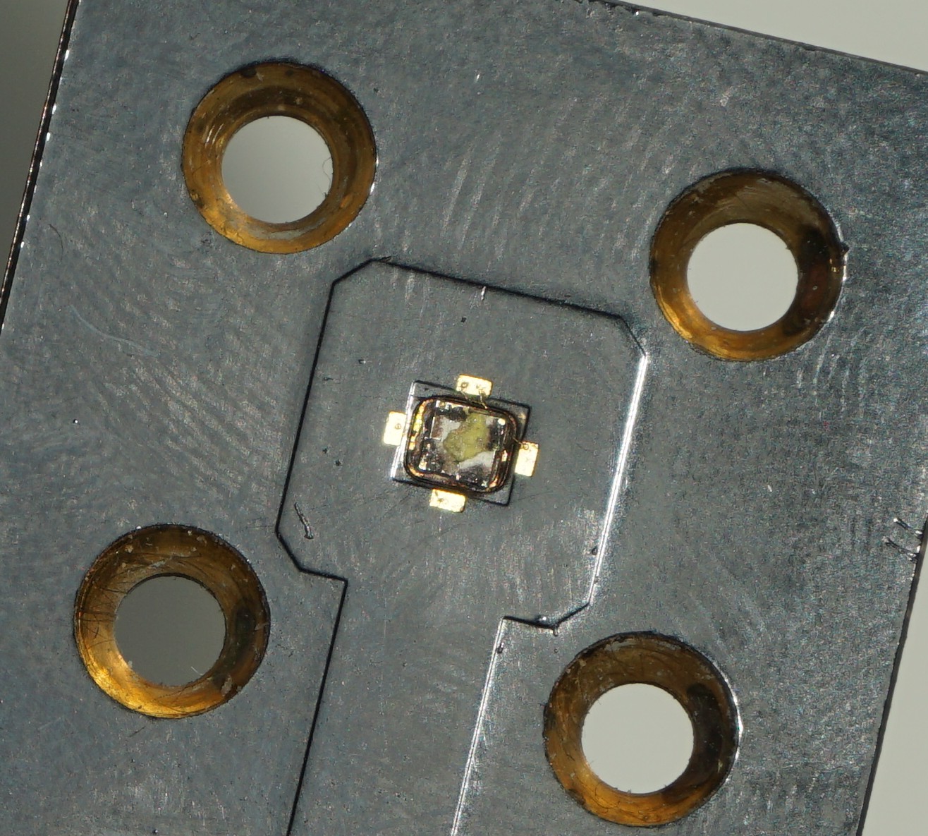

ich habe hier einen Movinghead mit einer "OSRAM 50W-LED" laut
Produktbeschreibung:
Link zum Hersteller/Importeuer:
https://www.involight.com/de/movingheads/1913-ledmh50-dual-4052809267784.html
Die LED ist hinüber, und das Modul ist ausser vom Hersteller wohl nicht
zu bekommen, zumindestens haben meine Recherchen nichts ergeben. Auch
LED-Modulhersteller wie z.B. Tyanshine
(http://www.goldiled.com/en/index.aspx) oder auch Getian
(https://www.getiangroup.com/) haben nicht dieses Modul. Vermutlich gibt
es noch weitere Hersteller.
Bei OSRAM habe ich gar kein LED Modul mit 50W gefunden, auch keine
einzelne LED.

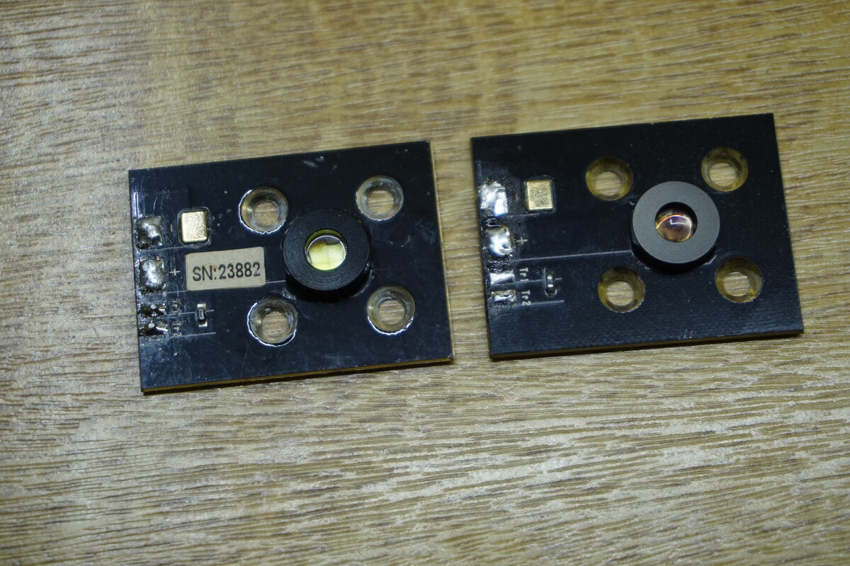

Anbei habe ich mal ein paar Fotos angefügt, einmal das komplette
Modulmit Linse, und einmal das Modul mit entfernter Linse.
Kennt jemand von euch eine Bezugsquelle dafür? Und wie ist das
Schadensbild der LED zu bewerten?

Wie sieht denn eine "gute" LED aus? In dieser Leistungsklasse sind das
oft LED Cluster und die exakte Größe des Dies ist für die optischen
Eigenschaften wichtig.
Die kleine Linse hat irgendwo einen Brennpunkt und soll damit möglichst
das ganze Die in die Optik abbilden. Ersatz LED's gibt es wahrlich
genug, (allerdings keine Original Osram, Fake?) aber die Parameter
insgesamt müssen stimmen.

Moin,
eine "gute" LED habe leider nicht zur Hand. Ich meine mich aber erinnern
wollen dass die 4 gelben Substratquadrate unter der Linse symmetrisch zu
sehen waren.
Nun hat ein Bekannter zu bedenken gegeben dass auchbdas Treibermodul
dahingehend defekt sein kann, dass es die LED mit zu hohem Strom oder
ungeeigneter PWM ansteuert. Er bewertete das Bild als "durchgebrannt".
So langsam glaube ich auch dass das gar keine 50W-LED ist, weil mir die
Bauform dafür extrem klein vorkommt.
Maddin

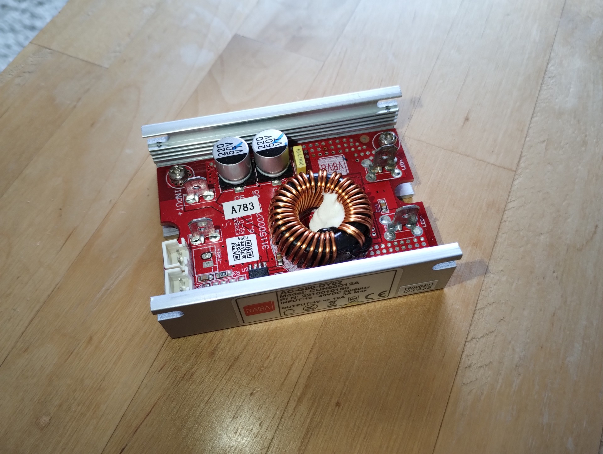

von Maddin (Gast)
Moin,

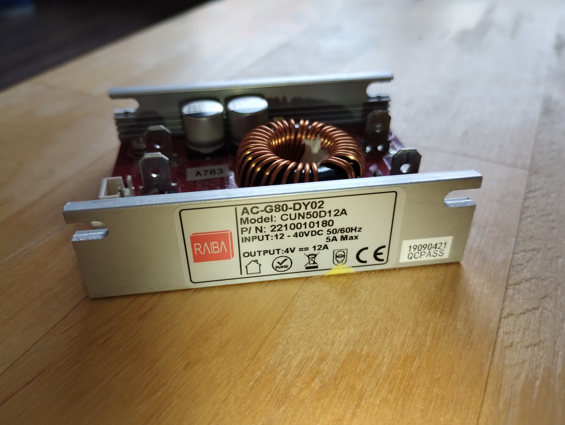

Nachtrag: auf dem Treibermodul steht als Ausgang 4V, 12A.
Das wären dann ja fast 50W 😃
Maddin
von Gerald B. (gerald_b)
Wenn die LED in gutem Zustand wirklich 4 Chips im Quadrat angeordnet
hat, sind die 50W nicht unbedingt illusorisch.
ie Osram Ostage ist genauso aufgebaut, nur RGBW, wo jeder Chip einzeln
anseuerbar ist. Da verkraftet jeder Chip rund 4 Ampere. Vergleichbare
LEDs konnen mit bis zu 15 Ampere angesteuert werden. 15A x 3V (Uf) sind
45 Watt. Der Wert ist also realistisch, wenn denn die Kühlung passt.

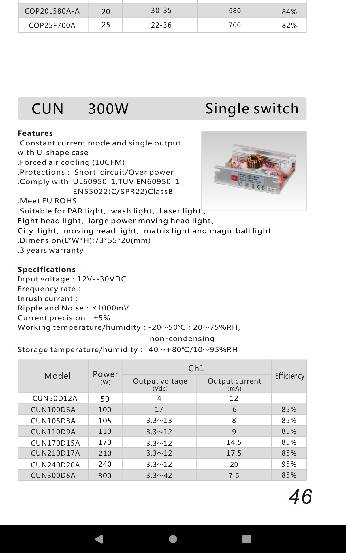

von Maddin (Gast)
Moin,
anbei die technischen Daten der Konstantstromquelle, Auszug aus dem
Produktkatog des Modulherstellers.
Maddin
von A. S. (rava)
Kannst ja mal ein Strommessgerät an den Treiber hängen und schauen, ob
mehr als 12A fließen.
Ich würde erwarten, dass da eine Konstantstromquelle drin ist, die auch
mit weniger Spannungsabfall als 4V klar kommt.
Benutzt man immer noch Farbräder? Ich dachte, man würde heutzutage die
Farben in der LED zusammenmischen.

Es gibt genug Treiber, die einen Kurzschluss erkennen und abschalten.
ich würde eher einen Dummy basteln, der mit halbwegs passenden
Parametern heizt. entweder was Ohmsches, oder ein paar Flusspannungen
addieren (4x Si, oder was in der Preislage)

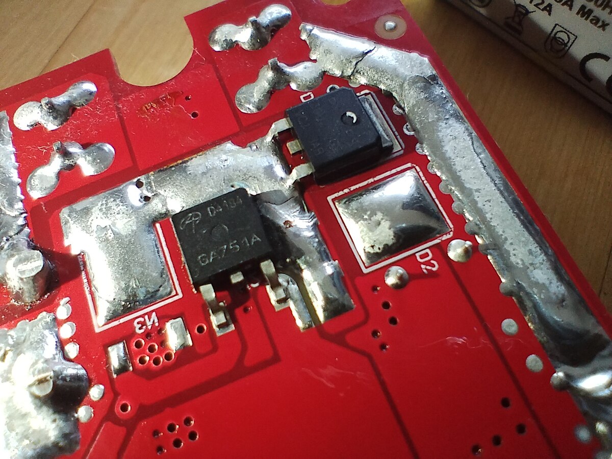

Ich zitiere aus dem Datenblatt: Output Current (mA) 12
rofl

Deshalb nochmal die Frage: wie groß ist das Die? Denn das Originalteil
zu beschaffen dürfte schwierig bis unmöglich sein, ein Äquivalent schon
eher. Das darf aber gerade von den optischen Daten nicht unterschiedlich
sein, eventuelle elektrische Abweichungen sind anpaßbar.
Maddin schrieb:
> das mit dem Dummy klint interessant, kannst Du mir das genauer
> beschreiben wie der gestaltet sein müsste um das Treibemodul zuverlässig
> testen zu können?
https://www.tme.eu/de/details/ft2000kd-dio/universaldioden-tht/diotec-semiconductor/ft2000kd/
Von diesen 20 Ampere Dioden ca. 4 Stck auf einem KK montieren - ACHTUNG
- die Dinger müssen gegen den KK isoliert montiert werden, da die
Kühlfahne mit einem Anschluss intern verbunden ist.
Laut Datenblatt haben die Dinger eine Flusspannung von etwas über 0,8V.
4x 0,8 macht 3,2 Volt Flusspannung. Damit liegt man in der selben
Größenordnung, wie eine weiße oder blaue LED. Das Konstrukt muß genauso
gut, wie eine 50W LED gekühlt werden, da Strom und Spannung vergleichbar
sind.
Über en 4 Dioden misst man beim Test die Spannung und den Strom sollte
man ebenfalls testweise messen. Entweder direkt, oder mit einem
Zangenamperemeter, welches mit Gleichspannung klar kommt.

Moin,
das Die hat eine gemessene Kantenlänge von ca. 3,5 x 3,5mm.

von Andreas M. (amesser)
Das ist ein Kundenspezifisches LED Modul. Sieht man gut an den
Bond-Pads, alle 4 Leds sind parallel, von oben und von unten
kontaktiert. Vermutlich schon längst aus der Produktion, deswegen sind
die wohl auch so rar.

von Maddin (Gast)
Moin,
heute ist die LED von AliExpress angekommen.
Mein Plan ist tatsächlich 2 weitere Löcher/Gewinde in den Kühlkörper zu
bohren um das Modul zentrisch zu fixieren. Die "feinjustierung" der
Lampe in Bezug auf den weiteren Optischen Weg durchs Gerät kann ich
durch das versetzen des Kühlkörpers erreichen, dessen Befestigungslöcher
sind etwas großzügiger bemessen.

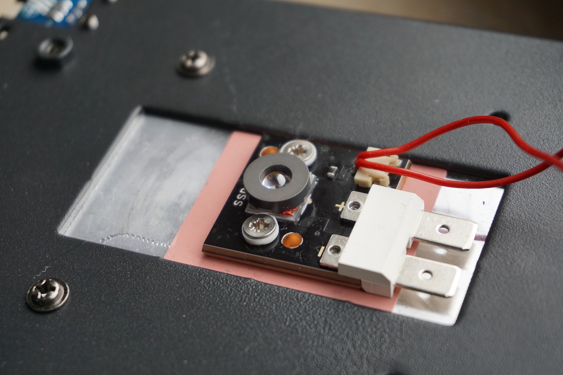

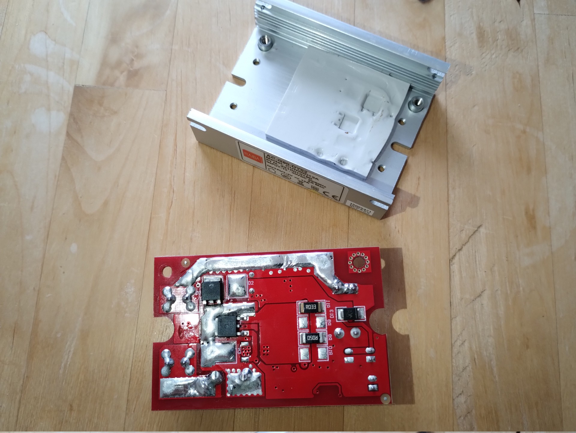

Was mich noch beschäftigt: das alte LED-Modul war mit einem rosafarbenen
Silikonwärmeleitpad und Isolierhülsen für die Befestigungsschrauben
elektrisch isoliert auf dem Kühlörper montiert. Der Kühlkörper hat eine
Verbindung zur "Gerätemasse" (grün-gelbes Kabel).
Ist die isolierte Montage zwingend notwendig? Ich würde ja lieber
Wärmeleitpaste nehmen und das neue Modul direkt auf das Alu schrauben.
Aber die werden das ja nicht ohne Grund isoliert montiert haben....

von Maddin (Gast)
Moin,
zusammengebaut sieht das nun so aus. Die LED ist elektrisch isoliert
montiert, 2 Leitungen für den Temperaturfühler angelötet und die Linse
mit Ofensilikon angeklebt.
Maddin
von MWS (Gast)
Da es keine allgemeine, insbesondere chinesische Norm über
Widerstandswerte von NTCs an LEDs gibt, bleibt die Frage berechtigt:
Klaus R. schrieb:
> Der NTC ist der GLEICHE?
von Maddin (Gast)
Moin,
das kan nich Dir noch nicht sagen, die neue LED hat sich bei aktivieren
des Dimmerkanales mit einem vernehmlichen "knack" direkt verabschiedet.
Offenbar ist die Treiberelektronik defekt...
Maddin

von Volker (volmur)
Moin,
ich häng' mir hier mal rein, es geht um den gleichen Typ Movinghead,
Involight MH50Dual, auch bei mir ist n LED-Modul durchgebrannt, und der
Importeuer sagt man muss immer das LED-driverboard mit tauschen.
Das kostet 90,- EUR, wird hier hergestellt:
http://www.r-box.com./english.php (bitte ein cn hinter das .com setzen)
leider gibts die 50W-Variante nicht mehr auf der Homepage, lediglich
eine 60W-Version:
http://www.r-box.com./Public/English/web/viewer.php?file=/Uploads/download/15454471435562.pdf&goods_id=58&a=a
Aber kann ich diese Treibermodule nicht prüfen oder ggf. sogar
reaprieren? Was sind denn die typischen defekte oder Mängel an so einer
Platine?
Volmur

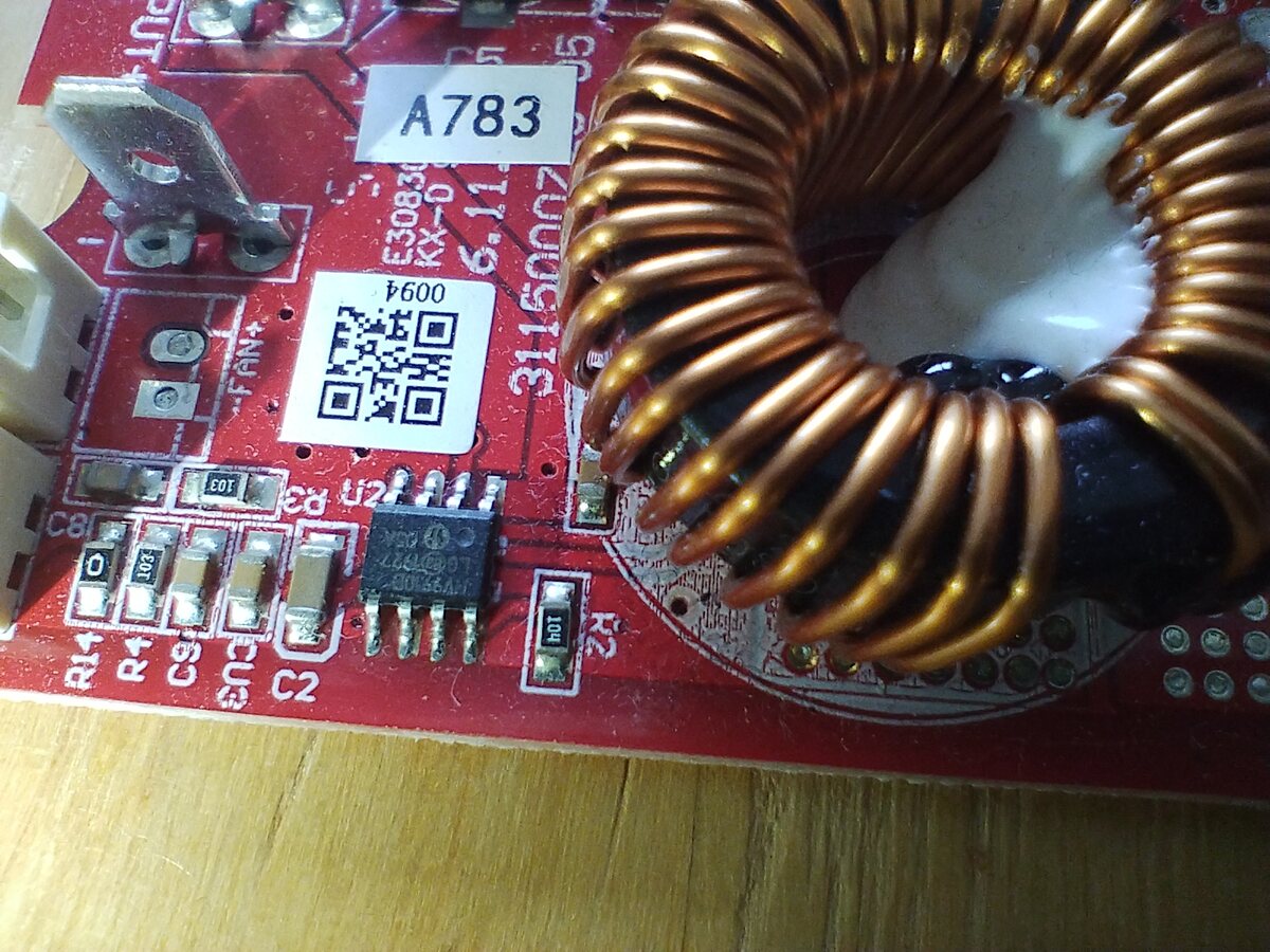

Hm, die Links sind nicht erreichbar.
In deinem 3. Bild sind unten 2x 0,03 Ohm Widerstände zusehen und 2 leere
Pads dazwischen. Das werden die Shunts zur Strommessung bzw. zur
Stromeinstellung sein.
Mit ein wenig Glück ist die 60W Variante die aufgebohrte Version von
deiner Platine. Dann änderst du nur deren Widerstände, so das sie auf
50W begrenzt ist :-)
von H. H. (Gast)
Ein tolles Teil, das will mit DC von 50 oder 60Hz versorgt werden...
von Klaus R. (klaus2)

von Björn W. (bwieck)
Eventuell ist das defekte Board immer der Grund für die defekten LEDs?
von Thomas R. (thomasr)
Hm, der originale Treiber ganz zu Anfang wurde mit 12-30 Volt DC Input
angegeben, der jetzt verlinkte mit 60Watt nur noch mit 10-15Volt DC.
Was kommt denn vom Netzteil?
von H. H. (Gast)
Beides sind wohl 12A Stromquellen.
