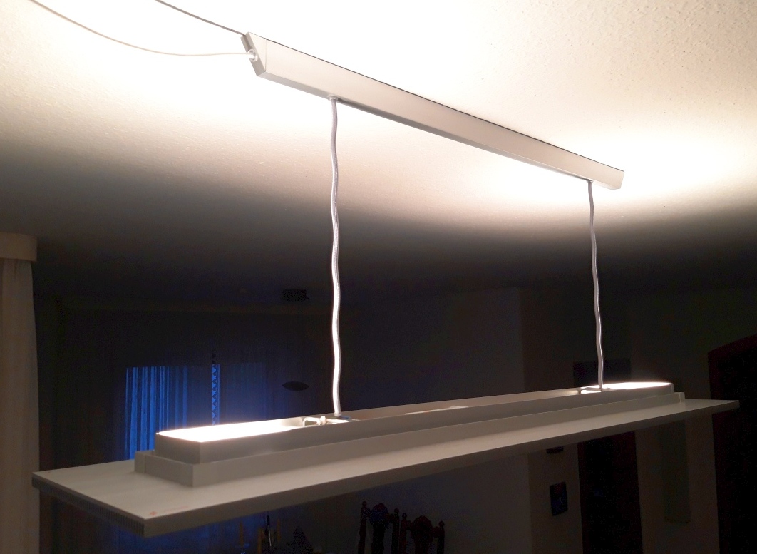

Eigentlich wollten wir 'nur' unseren Halogen-Deckenfluter im Wohnzimmer
mit LEDs ersetzen.

So ging es dann los:
Die ursprüngliche Idee - einfach die Halogenstäbe durch LEDs ersetzen -
fiel komplett aus,
da es viel zu heiß für die LEDs würde. Oder zu dunkel. Oder gar beides,
nacheinender...
Die beiden Halogen-Schalen hatten ca. 30cm Durchmesser. Für die
Halo-Heizstäbe war das OK.
Dann hieß es nach Ewigkeiten (Wochen und Monaten): Du wolltest da doch
LEDs einbauen...?
Ja, stimmt, aber einfach umbauen geht nicht, und Lüfter wollen wir auch
nicht.
Nach vielem Hin und Her und vielen scheiternden Gedankenansätzen ging
ich die Frage mal von der anderen Seite an (so 'Form follows
function'-mäßig):
Die bisherige Lampe wird entsorgt. Es gibt etwas komplett Neues. Nicht
zu warm, wie groß müsste denn so ein Kühlkörper sein?
Groß! Minimalistisch betrachtet dann gleich so: Der Kühlkörper IST die
Lampe.
Kühlrippen nach unten, auf die Fläche oben kommen die LEDs und
Netzteile, die aber nicht zu sehen sein sollen, zugleich staub- (und
Insekten-)geschützt sein sollen.
Die üblichen Kühlkörper waren aber nicht so schick. Als große Platte
unter der Decke? Im Wohnzimmer? Nee, bloß nicht.
Nach erster längerer Surferei fand (s)ich ein Modell (SK198) bei
fischerelektronik, das uns beiden gefiel. Schön flach (15mm Gesamtstärke
von Platte [3,9mm dick] und den sehr vielen Rippen).
Das Resultat mehrerer maximal langer, informativer und nicht minder
amüsant abschweifender (das kann ich gut) Telefonate: Ich bestellte eine
(!) Sonderanfertigung 1,3m Länge & nach dem Sägen alufarben eloxiert, zu
einem moderaten Preis. Jetzt nur noch ein paar andere Teile.

Konstruktionszeichnung mit Positionen und Platzbedarf der Teile (aus
Gewohnheit Pixelschieberei).
Kleinlichkeit dabei (selbst auferlegt): von unten möglichst keine
sichtbaren Löcher im Kühlkörper.
Kabel (mit Stahlseele) zum Aufhängen der Lampe (>10kg) - auch ein Thema,
das ich anfangs für gar keins hielt. Wie auch zuverlässig eloxiertes Alu
kleben, Gewinde-Sacklöcher in 3,9mm Alu, etc.
Alles zusammengebaut und angeschlossen. inzwischen mit besseren LEDs
(Cree CMU2239 [mit wirklich passenden Halterungen]) und - erst mal -
alles prima. Fertig! Lampe hängt und leuchtet. Für eine Stunde
zumindest. Dann flackert es etwas, auch wenn man heller oder dunkler
dreht. Und auch mal wieder nicht. Und dann auch mal mehr. Ver...mmt. So
ist das jedenfalls nicht akzeptabel.

Meine Lampe ist jetzt ca. 30cm unter der Decke (sehe ich von hier unten
drunter aber gerade etwas schlecht). Die hell erleuchtete Fläche an der
Decke ist ca. (hat keine scharfen Schatten-Kanten :-D ) 60cm x 150cm.
Die 3 LEDs (und Netzteile etc.) sind mit Plexiglas abgedeckt. Zuerst mit
opalisiertem (echtes Opal-Glas war mir zu teuer und umweltunfreundlich)
Plexiglas. Dafür hatte ich einen sehr günstigen Anbieter gefunden, die
Qualität gefällt mir, der Zuschnitt ist auch schön präzise gewesen.
Zuerst mit LD65 (da war es mit dem dunkler dimmen noch schwierig). Das
war irgendwie aber blöd. Energiesparen mit LEDs und 35% davon dann
wieder drauf zum diffusisieren. Im Moment sind da (abmessungsmäßig
optimierte) Plättchen drauf mit LD85. Hauptsächlich als LED Staub- und
Fliegenschutz. Die Viecher sollen doch nicht auf den schönen COBs
herumtrampeln! Aber eigentlich können da auch klare Scheibchen drauf.
Mit kaum noch Verlust beim Lichtdurchlassen. Dunkel genug lässt es sich
jetzt ja dimmen (bei 6W [Yeah!], und zwar mit Dimmereigenverbrauch).
Auf meinem Foto ist noch eine zwischendurch-Variante zu sehen.
Da waren nur zwei Netzteile  aktiv statt (jetzt) drei.
Ich wollte (und will noch) den UmDieEckeWinkel der LEDs noch mit
Plexi-Winkeln und Linsen vergrößern (die ich schon erhielt), aber auch
in dieser Höhe drängt das gar nicht mehr so.
Und der Abstand zur Decke war anfänglich (für mehrere Stunden) so wie
abgebildet. Dann kam die Veto-Berechtigte...
Jetzt hängt die Lampe deutlich höher. Ich hatte zwar erst (wie
abgesprochen!) die Unterkante des Kühlkörpers etwas höher als das Niveau
des alten Halogenbrenners, aber wohl ignoriert, dass eine Platte von 130
x 30 cm 'etwas' wuchtiger wirkt, als die Unterkante des
Fluterhaltestäbchens. Die Veto-Stimmberechtige hatte wohl etwas anderes
erwartet. Aber auch irgendwie ein ganz kleines bisschen Recht mit der
Kritik. :-\

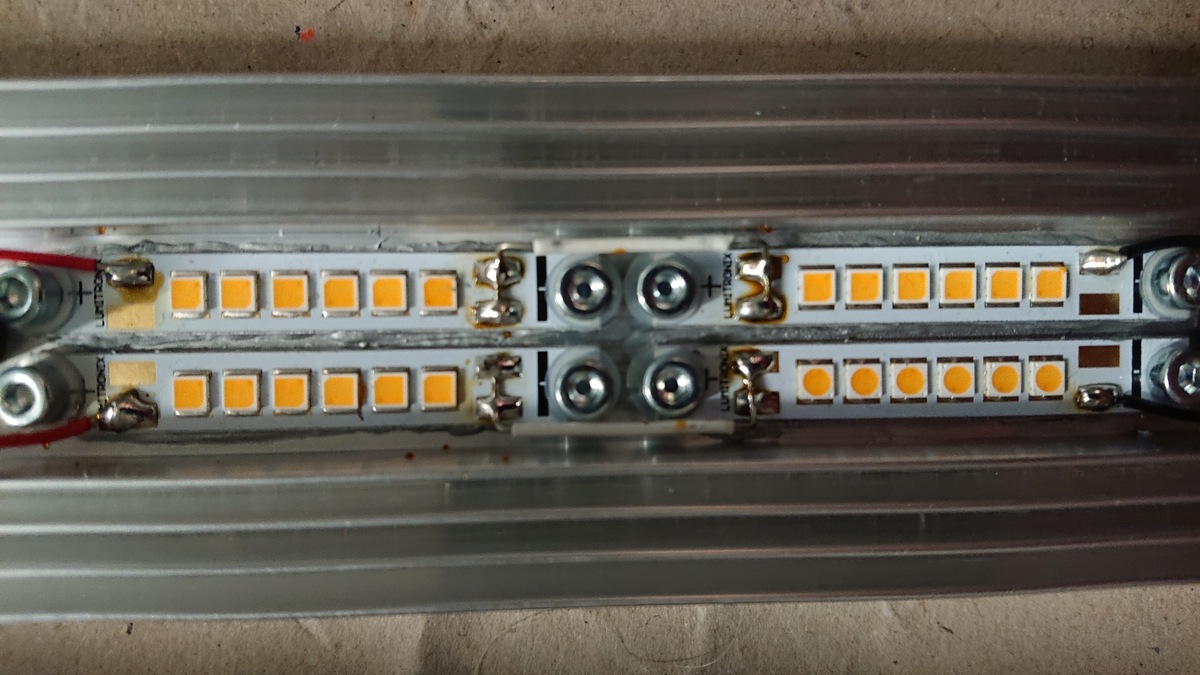

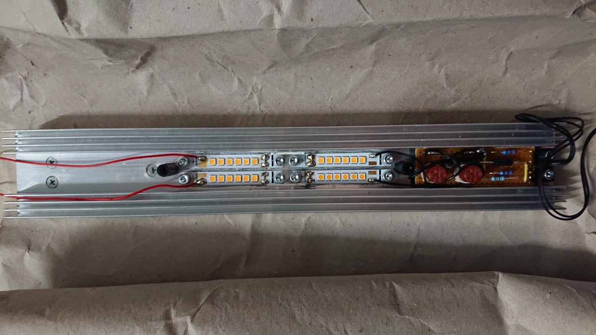

Ein bisschen war zu holen. Die verwendeten Module waren diese hier:
https://www.leds.de/smartarray-l6-led-modul-4w-neutralweiss-3500k-53784.html
Heute würde ich sagen: Müll! Ein CRI von gerade mal 83 ... und da wusste
ich auch noch nicht, wie das mit den Farbtemperaturen geht. Also viel zu
kalt ... brrr.
Zur Illustration noch zwei Bilder. Die Elektronik sollte den Strom
zwischen den paralleln Streifen gleichmäßig verteilen, und den Konverter
noch in seinen Spannungsbereich hiefen.
Das rumjaulende Ding war das hier:
https://www.tme.com/au/en/details/epr30d36100az220/led-power-supplies/aimtec/amepr30d-36100az-220/
Aber, wie gesagt. Nicht nochmal so. War übrigens 2013 ...

Sebastian S. schrieb:
> Wie hast du die diffuse/gleichmäßige Lichtverteilung hinbekommen?
Ich schrieb schon, dass die Cree-COBs freundlicherweise von Haus aus
recht breit streuen.
Nun habe ich meinen erwähnten Milch-Acrylglas-Anbieter doch
wiedergefunden.
Ich habe zuletzt die genommen (Acrylglas WN670, 3mm dick, mit 79%
Lichtdurchlässigkeit): https://www.ebay.de/itm/265145059608
Davor noch welche mit 45% Lichtdurchlässigkeit (eher, weil das
Dimmminimum noch zu hell war)..
Ich finde es aber nicht geschickt (von mir), wenn man das Diffuse mit
Milchglas hinzubiegen versucht. Zu spottige LEDs sollte man anders
auffächern. Sonst: Je fächeriger, desto weniger Licht eben. Und es ist
auch nicht annähernd so (wie man hoffen könnte), dass da aus 10°
plötzlich 170° Abstrahlwinkelvwerden mit einem dünnen Scheibchen.
Man will mit den LEDs eventuell ja auch noch etwas Strom sparen, also
besser, wenn man das mit Optik macht (was ich noch vor habe, aber wohl
nicht mehr in diesem Jahr. Ein paar (Acrylglas, durchsichtig)
Experimentierteile habe ich auch schon, Linsen und Prismenstäbe, auch
nicht teuer. Die wollte ich eigentlich im Spätsommer..., aber die
NetzteilDimmerFlimmerMisere machte mir einen fetten Strich durch den
(Zeit-)Plan. Erst mal nicht mehr flackern !
Jetzt hängt die Lampe höher als auf dem Foto. Mit dem vorherigen halben
Meter Abstand zur Decke war die Lichtverteilung aber gigantisch gut,
jetzt nur noch sehr gut :-)
Das (mein) Ziel ist (nach wie vor) immer noch eine Lampe zu haben, die
(wenn überhaupt) nur minimalste Kompromisse fordert. Wie die Farbtreue
der LEDs z. Bsp., die ich selbst nicht ändern kann.
'Ne andere einfache Idee dazu, falls man den Zentralstrahl in der Mitte
nicht braucht / möchte:
Man nehme einen (mattierten) Kegel, Kugel o. ä. aus Metall, oder (ganz
billig) einfach ein Stück Alufolie 'passend' zusammenknüllen (zum
Herumspielen, erst mal kein großer Verlust bei Misserfolg(en) ). Dicht
über der LED müsste das Element nicht mal besonders groß sein.
'Nicht ganz' das Thema, aber vielleicht trotzdem dazu passend.
Bis denn so, T.
