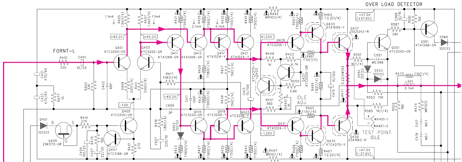

Für die Reparatur eines HK AVR45 suche ich Ersatz für die dort verwendeten KTC3200 NPN Transistoren sowie KTA1268 PNP. Problem ist wohl die recht hohe UCEo Eventuell auch vergleichbare, nur bitte keine dubiosen CN Quellen!

Thomas R. schrieb: > Problem ist wohl > die recht hohe UCEo Nö, es gibt ähnliche Typen mit 400V. An welcher Stelle werkelt er denn?
Statt vieler Worte hier der Schaltplan.
#7279490
Betonung liegt eher auf rauscharm. Wie hoch ist denn die Spannung? Da gehen evtl. auch andere Standardtypen.
+/- 48Volt siehe Schaltplan. Der Receiver war wohl schon einmal in einer Werkstatt, jedenfalls sind in einer anderen Endstufe (AV Receiver, 5 gleiche Endstufen) alle 3206, 3200, 1268 und 1024 gegen Originaltypen getauscht worden.

~ such nach KSA992/KSC1845, sollte es noch geben.
g. grooves schrieb: > ~ such nach KSA992/KSC1845, sollte es noch geben. Hey, vielen Dank!! Die scheinen wirklich gut zu passen und sind in Europa verfügbar! Für die KTA1024 und KTC3206 hatte ich mir schon die BF420/421 ausgesucht, Einwände oder bessere Typen?
Diese alten video -Transistoren sind nicht gerade erste Wahl. Mir fällt da MPSA 42/92 spontan ein
aktuell: MMBT5401/5551
Danke an alle Helfer! Normalerweise brauche ich nicht solange für eine Reparatur. Hier scheinen aber die Treibertransistoren eine "Macke" zu haben so daß sie im Tester ok sind, in der Schaltung jedoch heftige Leckagen haben (die Spannung hinter den Schutzwiderständen der Treiberstufe ist auf ca. 10 Volt eingebrochen). In einem Datenblatt steht sinngemäß: "bei Belastung nah an den Auslegungsgrenzen ist mit einer vorzeitigen Alterung zu rechnen". So etwas liegt hier wohl vor und daher ist die Suche aufwändig (welcher Transistortester arbeitet mit 100 Volt?)

Nur der Q401 sollte rauscharm sein. Bei den Treibern ist das egal. Thomas R. schrieb: > In einem Datenblatt steht sinngemäß: "bei Belastung nah an den > Auslegungsgrenzen ist mit einer vorzeitigen Alterung zu rechnen". Sowas sollte sehr selten bei normalen Transistoren sein. Ist mir noch nicht untergekommen.
