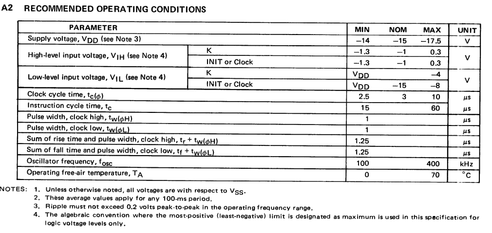

von jens (Gast)
Hallo Matze,
Nur so eine Idee:
Das sind evtl. keine Zeitangaben in ms.
Sondern Zeitangaben, die in Relation zu der Zeit ist, die die mnea
Befehle bzw Unterroutinen dauern?
Die Hardware läuft doch mit einer festen Frequenz. Und der mnea Befehl
dauert dementsprechend.
Also kannst Du ausrechnen, wielange zB die SC3A Funktion den
Lautsprecher anmacht.
Jens

von Matthias H. (mhage)
Ich rechne wahrscheinlich wieder Unsinn.
f = 1 / (2  pi  R * C)
Komme auf 66 KHz.
Ist jetzt eine gute Frage wie viele Zyklen er für 1 Befehl braucht.
Bei 1/66000 wären das etwa 15us.
Gute Frage...
Nachtrag:
Habe noch etwas gefunden. Im Anhang ein Screenshot...
