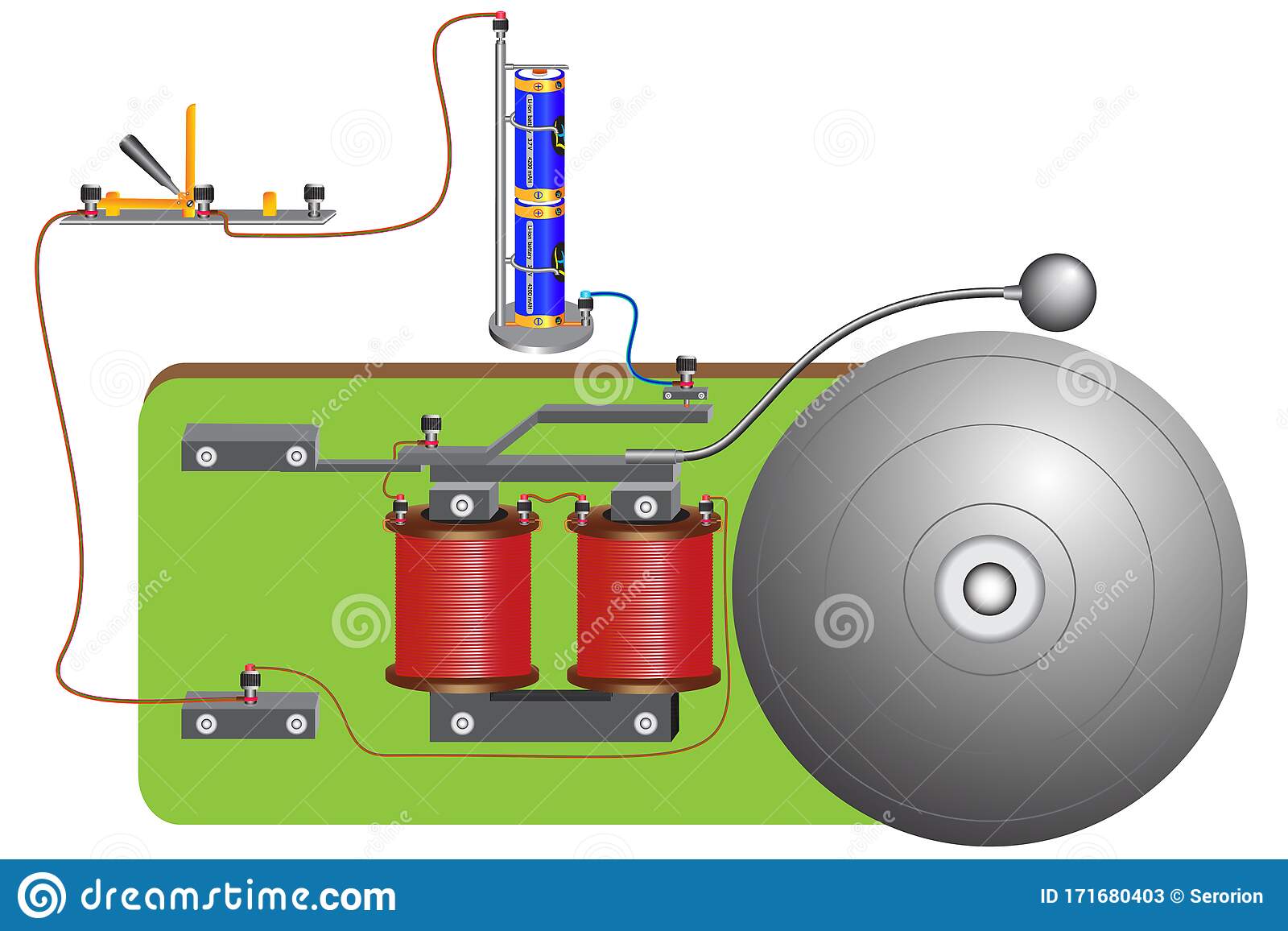

Ich hab hier einen alten Löschfunkensender. Man kann ihn durch einen zusätzlichen Kondensator parallel zur Spule in der Frequenz variable machen
#7279591
Funkenflug schrieb: > Löschfunkensender Sieht eher aus wie ein Knallfunken oder DingDong-Funksender. Wegen den Namensgebung Ding-Dong könnte man auf Herkunft China/Asien tippen, wohl Nachfolger des WUMM-Dumm-Senders nach dem Taiko-prinzips. Da einer beim Hochlaufen zur nominalen Trägerfrequenz: https://www.youtube.com/watch?v=_M4K5wk9DCM (Hör-)Reichweite: wenige Kilometer, dafür Stromunabhängig ;-)
Funkenflug schrieb: > Man kann ihn durch einen zusätzlichen Kondensator parallel zur Spule in > der Frequenz variable machen. Genau so funktioniert's. Sogar einstellbar mit Drehkondensator! Den Klöppel kann man mit dem Seitenschneider einfach abknipsen. Das hat nicht nur den Vorteil, dass das lästige Klingeln aufhört, sondern durch die Verringerung der Massenträgheit wird die Widerholrate der Rechteckfrequenzerzeugung erhöht. Aus diesem breiten Frequenzspektrum kann man sich jetzt mit dem einstellbaren Schwingkreis bequem die gewünschte Sendefrequenz aussuchen.

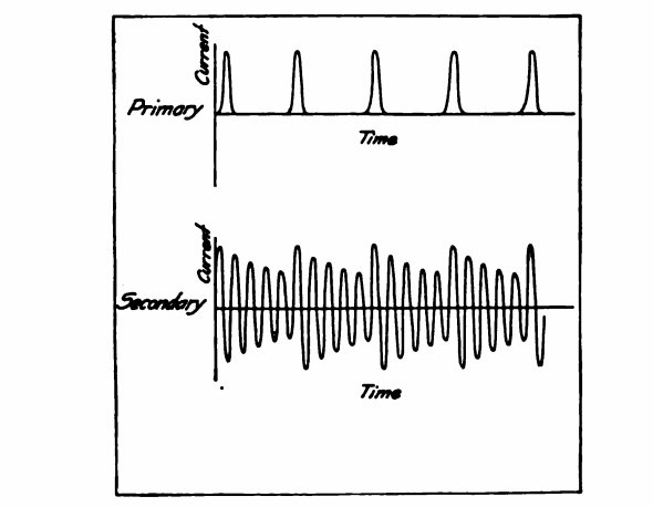

Phasenschieber S. schrieb: > Ich versuchs mal: Du hast eine Glocke und auf Grund ihrer Geometrie > besitzt sie eine Eigenresonanz. Der Klöppel kann diese Eigenresonanz > anstoßen, sodaß der Körper der Glocke schwingt. So weit, so gut. > > Wenn der Klöppel allerdings länger an der Oberfläche der Glocke > verweilt, als die Schwingung andauert, dann dämpft er die gerade > angestoßene Schwingung wieder, d.h. der Impuls des Klöppels muss > deutlich kürzer sein, als eine Schwingung. > > Capiche? Ja, aber was ist jetzt das Bauteil das eben diesen Impuls gibt? Habe nichts im Internet dazu gefunden.

von Emil H. schrieb: >Ja, aber was ist jetzt das Bauteil das eben diesen Impuls gibt? >Habe nichts im Internet dazu gefunden. Das hängt von der Schaltung ab die du benutzt. Bei folgender Schaltung ist es C1. http://edi.bplaced.net/?Projekte___Projekt_historischer_Funkensender%2C_um_1905___Grundlagen_der_Funkensender-_Arten_von_Funkensendern C1 sollte da 1/20 bis 1/100 von C2 sein, je kleiner um so schmaler ist der Impuls. Bei dieser Schaltung brauchst du aber größer 1000V wenn die Funkenstrecke zum Beispiel 1mm ist. Wenn du das mit ein Mittelwellenradio empfangen willst, baue folgenden Schwingkreis: Plastikrohr 31mm Durchmesser 80mm lang, gibt es im Baumarkt. Da kommen 50 Windungen 0,8mm Kupferlackdraht drauf. Die Wicklung ist dann etwa 45mm lang. Die Induktivität beträgt dann 40µH. Parallel schaltest du dann ein Kondensator von 800pF. Die Resonanzfrequenz ist dann etwa 900kHz. Eine extra Antenne braucht da nicht drann, die Spule strahlt soviel HF ab das du es im Radio hören kannst, irgendwo im Mittelwellenbereich. Mit der wagnerschen Hammermethode, hol eine Haustürklingel aus einen Baumarkt. Ob es die mit wagnerschen Hammer noch gibt weiß ich aber nicht. Entferne das Funkenlöschglied und schließe statdessen da den Schwingkreis über ein Koppelkondensator an. Den Koppelkondensator auch etwa 1/20 bis 1/100 vom Schwingkreiskondensator.

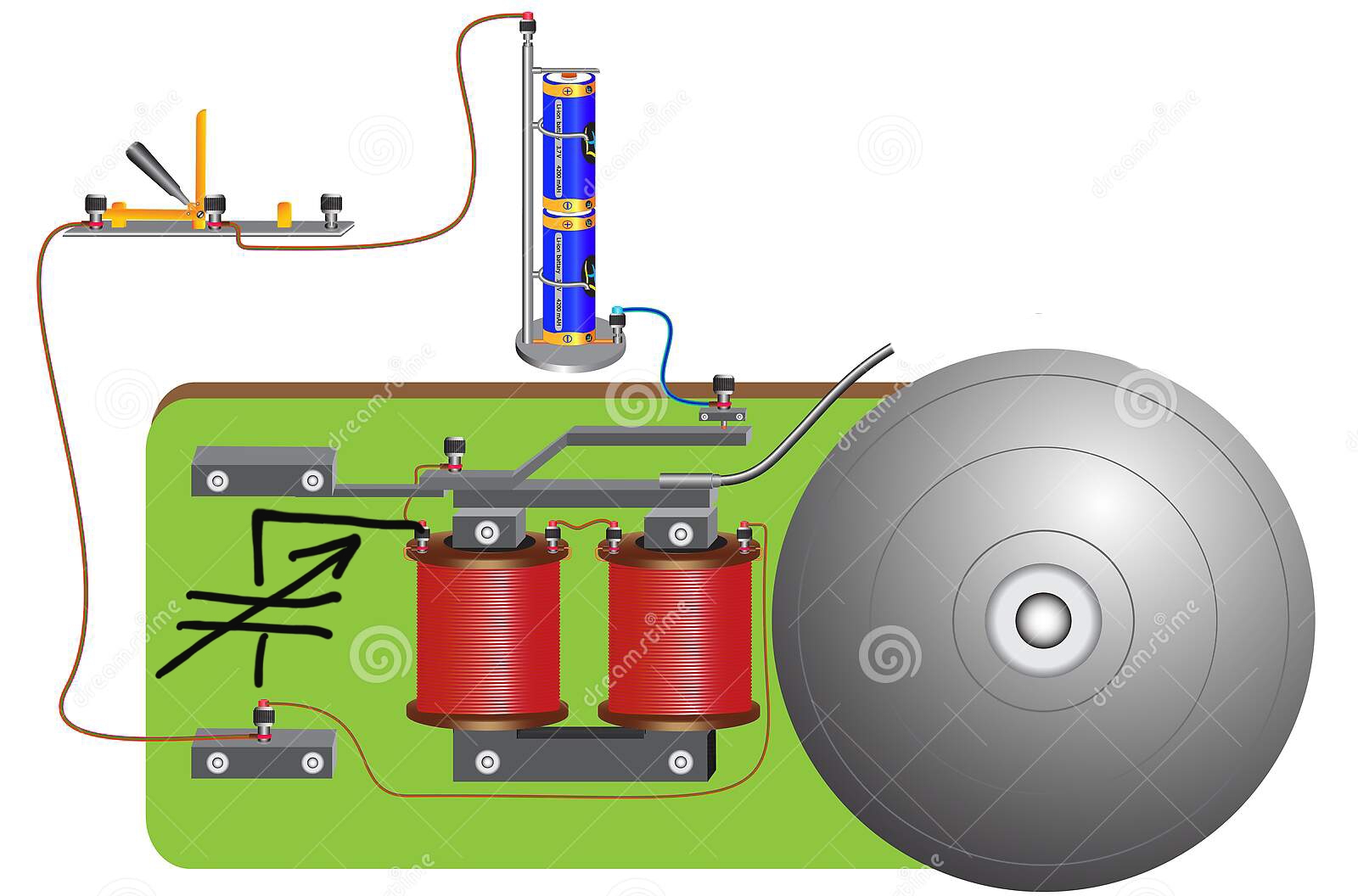

Michael M. schrieb: > Genau so funktioniert's. Sogar einstellbar mit Drehkondensator! > ... > Aus diesem breiten Frequenzspektrum kann man sich jetzt mit dem > einstellbaren Schwingkreis bequem die gewünschte Sendefrequenz > aussuchen. Schönes Beispiel für einen ganz simplen Aufbau. Und man braucht nur eine alte Klingel plus Drehkondensator.

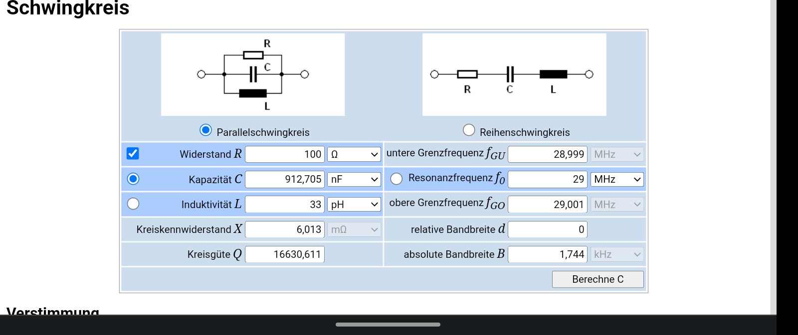

Emil H. schrieb: > Also die Formel gilt? Die Thomsonsche Formel gilt immer. > Ich habe einen Rechner im Internet gefunden, > der wohl auf der Formel basiert. > Sind die Werte realistisch für eine Knallfunkensender? Nein, das sind rein theoretische Werte und kompletter Unfug! Eine Induktivität von 33 pH wird man in der Praxis nicht hinbekommen, schon ein Stückchen Draht liegt im nH-Bereich. Dazu das (unmögliche) L/C-Verhältnis. Schau dir mal Schaltpläne von Geräten an, die im 27MHz-Bereich arbeiten: grob ist L im mH-Bereich, C im pF-Bereich. Nicht zuletzt die lächerliche Güte Q = 16.730,661 (8 Dezimalstellen %-). In der Praxis wird die Güte des Kreises im unteren 3-stelligen Bereich sein.

Emil H. schrieb: > Der Kondensator im Schwingkreis hat einen bestimmten Wert eben für eine > bestimmte Frequenz. Aber wie siehts mit dem Kondensator vor der > Funkenstrecke aus? Ich habe was von 1/20 vom C2 gehört, aber wieso? Wenn Sie eine Frage zu einem Bauteil in einer Schaltung stellen... ...dann zeigen Sie, WELCHE Schaltung !!!
