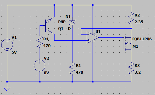

Moin, ich bin gerade in meinem Studium in einer Projektarbeit. Als Gruppe haben wir und entschieden, dass wir ein Peltier Element mit konstantem Strom versorgen. Jetzt haben wir mit den im Labor verfügbaren Teilen eine Schaltung aufgebaut und bekommen nicht den erwarteten Strom raus. Es scheint wohl dem OP oder dem P-MOS irgendwo zu haken, auch wenn die Simulation reibungslos verlief. Ich habe die Schaltung mal angehängt. Die Widerstandswerte stimmen mit den Nominalwerten in unserem Aufbau überein. der OP ist ein AD820N, der P-MOS ist ein IRF9530. V1 ist repräsentativ für Netzteil/Batterie und V2 ist ein 5V/0V Signal, das die Schaltung aktiviert/deaktiviert. Die Zener haben wir gemessen mit 2,2V, würde die Schaltung nun einwandfrei funktionieren, würden wir die 2,2V auch an R2 erwarten -> ca. 900mA bis 1A. Meine beste Vermutung wäre, dass die Schaltung zu wenig Spannung bekommt und dadurch der P-MOS nicht richtig durchsteuern kann. Jedenfalls bekommen wir 0,6V am R2, also 250mA bis 260mA. Bevor ich nun nen Kühlkörper beschaffe und mehr Spannung anlege, wollte ich meine Vermutung nochmal verifizieren. Leider ist unser Betreuer momentan ersatzlos krank, also die Frage mal hier im Forum. LG Rea

Du solltest auchreale Bauteile für den pnp und die diode verwenDen. Erst dann kannst du sagen ob die Schaltung in der Simuöation geht.
Rebecka V. schrieb: > Meine beste Vermutung wäre, dass die Schaltung zu wenig Spannung bekommt > und dadurch der P-MOS nicht richtig durchsteuern kann. Ja. Er bekommt ja keine 5V, was je nach Exemplar auch nicht unbedingt ausreicht um 1A durchzulassen, sondern selbst wenn der AD820 voll auf GND steuert nur 5V-2.2V also 2.8V und das reicht diesen Standard (nicht LogicLevel und nicht LowLogicLevel) MOSFET sicher nicht um 1A durchzulassen. Und, habt ihr fast 0V am OpAmp Ausgang ? Nehmt einen MOSFET in dessen Datenblatt du eine RDSon Angabe findest für höchstens 2.7V UGS. Apropos: Z-Dioden mit 2.2V sind richtig schlecht, liefern keine stabile Spannung, nehmt TL431 (für 2.5V) oder wenn 2.2V sein müssen einen TLV431.
Rebecka V. schrieb: > Jetzt haben wir mit den im Labor verfügbaren Teilen eine Schaltung > aufgebaut und bekommen nicht den erwarteten Strom raus. Es scheint wohl > dem OP oder dem P-MOS irgendwo zu haken, auch wenn die Simulation > reibungslos verlief. So wie es aussieht habt ihr mit LTspice simuliert. Da bist Du genau im richtigen Forum. Stell doch bitte mal die Simulation hier in Deinem Thread ein. Was ist sehe, Transistor, Diode und OPV sind keine konkreten Typen. Was habt ihr denn real verwendet? mfg Klaus
Klaus R. schrieb: > Was ist sehe, Transistor, Diode und OPV sind keine konkreten Typen. Was > habt ihr denn real verwendet? PNP ist ein BC557 Die Zener ist eine MTZJ2V0SB R0G - sollte 2V, gemessen mit 2,2V OP ist ein AD820 AN - ist Rail-to-Rail, single supply +3V bis +36V P-MOS ist ein IRF9530 - Vgsth -2V bis -4V * *Hier vermute ich ist unser Problem. Vgs ist nicht ausreichend.
Matthias S. schrieb: > Es gibt keinen wirklichen Grund für so einen MOSFet. Wie gesagt, wir haben die Auswahl an Komponenten beschränkt auf den Bestand im Labor. Das war der einzige Transistor, der den Strom mit gemacht hätte. Ich vermute also richtig, das sich das Problem alternativ mit mehr Spannung an der Versorgung lösen lassen könnte, auch wenn es nicht gerade ideal ist?

Hallo Rebecka V. Das Problem ist der Aufbau deiner Stromquelle und nicht die Bauteile. Ich nehme an R2 (2,35 Ohm) ist das Pelztierchen? Wenn durch diesen Widerstand ein Strom fließt entsteht dort ein Spannungsabfall. Bei 1A sind das schon 2,35V, so bleiben zum steuern des Transistors nurmehr rund 2,7V übrig und das ist zuwenig für den MosFet (Bild 1). Lege das Pelztierchen zum Drainanschluß und einen niederohmigen Shunt in den Sourcekreis. Passe dann deine Stromquelle entsprechend an (Bild 2). Viel Erfolg. Tom

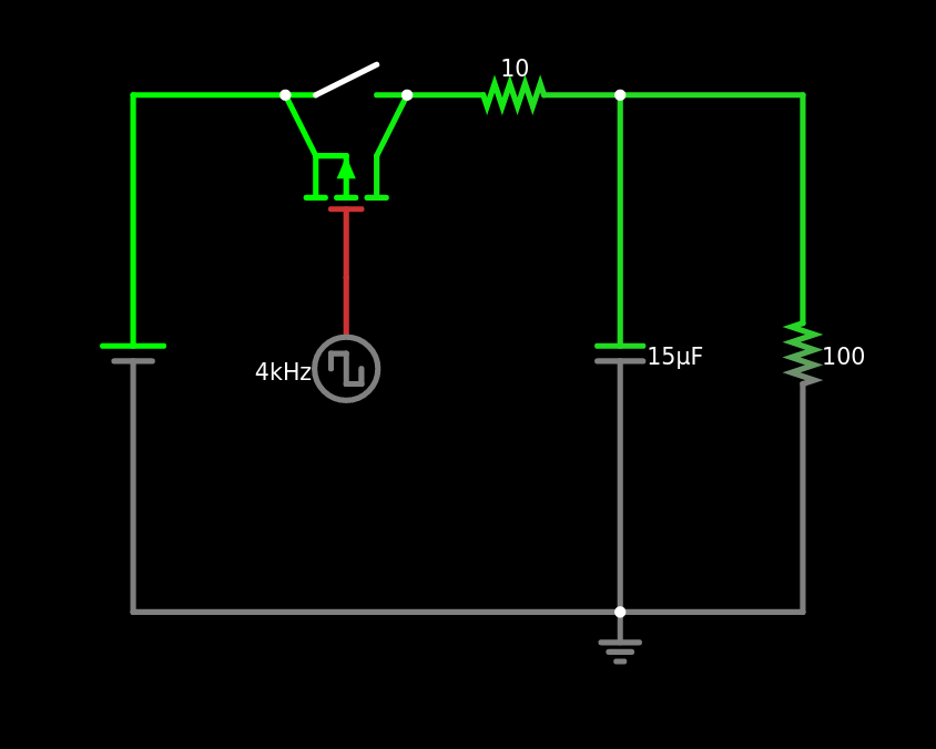

Hallo Michael. Ist interessant und könnte "Team Rebecka" auch interessieren. Kennst du zufällig den Grund warum ein Pelztierchen keine PWM mag? Habe eben grob nachgesehen und gefunden, dass es im Frequenzbereich 300 bis 3000Hz praktikabel angewendet werden kann. Das ist doch brauchbar, vor allem da die Temperatur eine Größe ist die sich nicht sprunghaft ändert. Link: https://softsolder.com/2012/12/03/peltier-module-pwm-frequency/ Gruß. Tom
#7279840
TomA schrieb: > Kennst du > zufällig den Grund warum ein Pelztierchen keine PWM mag? Ein wesentlicher Grund ist, dass PWM die ohnehin schon bescheidene Effizienz des Peltiers noch verschlechtert. Der (gewünschte) Wärmetransport richtet sich nach dem Mittelwert des Strom. Die (unerwünschten) Heizverluste richten sich nach dem Effektivwert des Stroms, bei dem der Zeitverlauf quadriert gemittelt wird. PWM Ansteuerung führt also bei gleichem Wärmetransport zu höheren Heizverlusten, was die Effizienz des Peltiers reduziert. Daneben gibt es diverse Betrachtungen zur reduzierten Lebensdauer von PWM-gesteuerten Peltiers. Da kommt es aber imho auf die konkrete Ausgestaltung an. TomA schrieb: > Link: > https://softsolder.com/2012/12/03/peltier-module-pwm-frequency/ Tja, das Inernet ist groß, da findet man eine Menge unterschiedlicher Aussagen...
TomA schrieb: > Kennst du zufällig den Grund warum ein Pelztierchen keine PWM mag? Der Wirkungsgrad ist schlechter wenn man Abschnittsweise stärker kühlt und das durch Pausen ausgleicht. Das bringt nur zusätzliche unerwünschte Verlustwärme!

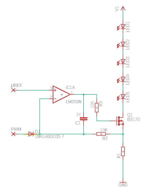

Ich würde einen LM317 + einen Widerstand nehmen. In dem IC befindet sich die Referenzspannung, der Operationsverstärker, der Leistungstransistor und sogar ein thermischer Schutz. https://elektro.turanis.de/html/prj153/index.html Zum ein/aus Schalten kannst du noch einen MOSFET dazu packen, Aber: PWM ist Peltier Elemente eine schlechte Idee. Das tut den Dinger gar nicht gut und verringert den Wirkungsgrad.
Dieter D. schrieb: > Es kommt so DC mit wenig Ripple heraus Bei Verlusten wie einem Linearregler, was meinst du, warum ich das extra dazu schreibe, damit du es ignorieren kannst ? TomA schrieb: > Nachdem du so auf eine Konstantstromquelle bestehst, Es ist der (sinnvolle) Wunsch von Rebecka, warum ignorierst du ihn ? Rebecka weiss offenbar schon, dass man ein Peltier besser mit Dauerstrom als mit PWM versorgt. Oder macht einfach nur, was in der Praktikumsaufgabe steht, auch recht. Du hingegen machst Thema verfehlt, 6, setzen.

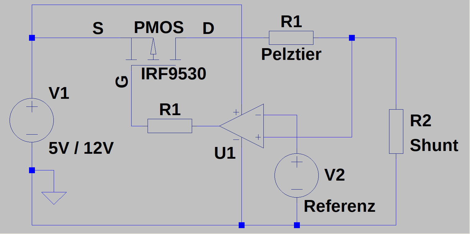

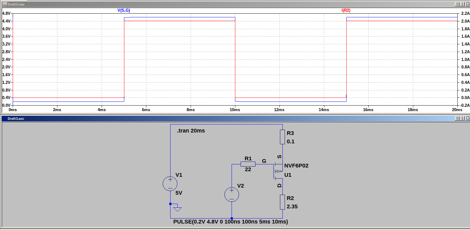

WF88 schrieb: > Ist der "FET" nicht verkehrt herum in der "Schaltung"? Tatsächlich ist der richtig rum. Das ist ein P-MOS, der wird wie ein PNP-BJT "falsch herum" beschaltet. Ein N-MOS wäre beispielswese mit Drain gegen Masse, bzw. gegen nen Low-Side-Shunt. Der P-MOS wird allerdings mit Drain gegen Vs oder nen High-Side-Shunt Geschaltet. Das hat mit den erforderlichen Potentialunterschieden zu tun um die Transistoren durchzusteuern. Ist dann Schaltungstechnisch einfacher umzusetzen, weil die erforderlichen Potenziale, bei ausreichend Betriebsspannung, dann innerhalb der Grenzen von Vs liegen. LG Rea
Wenn der OP an den Eingängen bis an die Grenze der Versorgungsspannung noch funktioniert, dann kannst Du die Vergleichspannung am Plus-Eingang mit einem Widerstandsteiler (parallel zu D1) herabsetzen auf eine Spannungsdifferenz von unter einem Volt. Der Widerstand R2 kann verkleinert werden. So erreichst Du einfach einen höheren Ausgangsstrom.
#7280269
Rebecka V. schrieb: > WF88 schrieb: >> Ist der "FET" nicht verkehrt herum in der "Schaltung"? > > Tatsächlich ist der richtig rum. Das ist ein P-MOS, der wird wie ein > PNP-BJT "falsch herum" beschaltet. > Ein N-MOS wäre beispielswese mit Drain gegen Masse, bzw. gegen nen > Low-Side-Shunt. Der P-MOS wird allerdings mit Drain gegen Vs oder nen > High-Side-Shunt Geschaltet. > Das hat mit den erforderlichen Potentialunterschieden zu tun um die > Transistoren durchzusteuern. Ist dann Schaltungstechnisch einfacher > umzusetzen, weil die erforderlichen Potenziale, bei ausreichend > Betriebsspannung, dann innerhalb der Grenzen von Vs liegen. > LG Rea Mist, da habe ich den Pfeil für P und N verwechselt. Danke fürs Aufklären!
Rebecka V. schrieb: > Außerdem war eine Einschränkung, die wir auf Grund von > Bauteileverfügbarkeiten uns selbst aufgezwungen hatten, das wir > Komponenten aus dem Laborbestand nutzen. Ja, da ist der LM317 schon zu "modern". :)) Ich habe, als vor rund 40 Jahren NiCd-Akkus Verbreitung fanden, eine ganz einfache Konstantstromquelle zum Laden gebaut. Hintergrund: NiCd-Akkus sollten mit 1/10 der Nennkapazität (1/10 C) 14 Std. geladen werden. Meine Schaltung sah aus wie hier vorgestellt: https://elektronikbasteln.pl7.de/konstantstromquelle-mit-einem-npn-transistor Einfacher und mit gewöhnlicheren Bauteilen geht kaum. Meine Akkus haben übrigens lange gelebt. NiCd-Akkus waren bezüglich Überladung nicht so empfindlich wie NiMH-Akkus. Wenn Ladestrom und Zeit eingehalten wurden, klappte das gut (machten damals viele käufliche Geräte nicht).

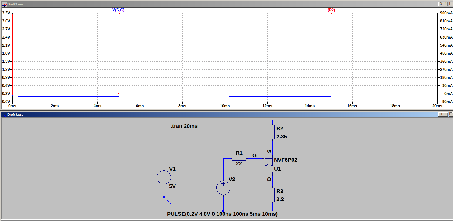

Hallo Rebecka V. Viele Wege führen nach Rom, einer davon sieht aus wie im Anhang. Viel Erfolg. Tom

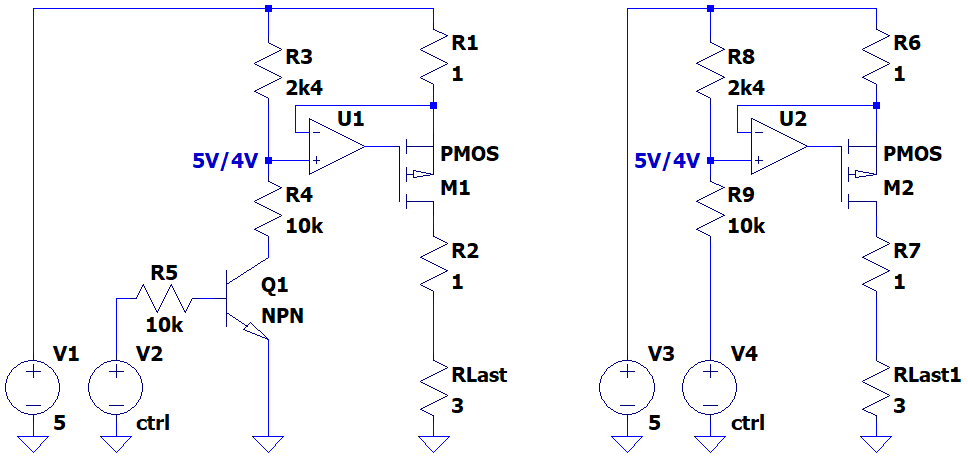

Ich würde die bestehende Schaltung auf eine dieser Arten modifizieren. Damit stehen dem p-mos 4V zum ansteuern zur Verfügung. Stück Alublech für den p-mos ist eine gute Idee. Dessen Parameter werden von temperatur beeinflußt.
#7282220
Die kleinere rechte Schaltung hat den Vorteil, daß die Steuerspannung auch z.B. aus einem analogen Mikrocontroller-Ausgang kommen kann. R3 bzw. R7 ist nur zum verbraten übeschüssiger Leistung, könnte bei genug Kühlkörper auch weg.

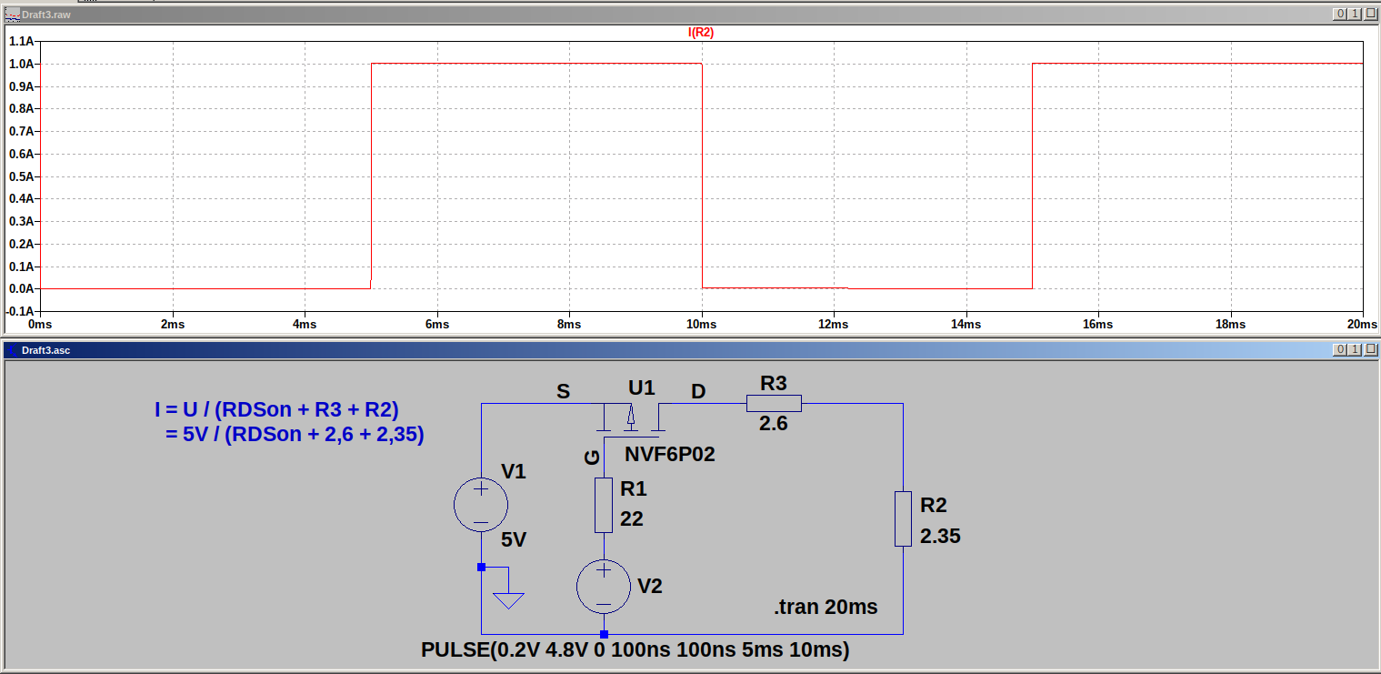

Rebecka V. schrieb: > Wir haben ein Peltierelement, das wir mit eingeschlateten Zustand 1A > konstant betreiben wollen. OK verstanden. Man muss tun, was man tun muss. Dennoch interessiert mich, warum es ein konstanter Strom sein soll und warum ausgerechnet 1A. Eine davon unabhängige Regelung ist ja auch noch gefordert: > Ein externes Signal (ein/aus) soll genutzt werden um das Pertierelement > ein bzw. aus zu schalten - Möglicherweise Temperaturabhängig mit > Hysterese. Jede Aufgabe muss ja auch einen Sinn haben, jedenfalls für mich.

Eine Schaltung im Bereich eurer Möglichkeiten kann aussehen wie im Anhang. Falls der OpAmp unstabil arbeitet, könnt ihr ihn, wie durch C1 angedeutet, durch eine Gegenkopplung stabilisieren. Die Referenz entspricht der Flußspannung von D1 mit ca. 0,7V. Am Shunt fällt bei 1A eine Spannung von 1V ab. Diese Spannung wird durch das Poti heruntergeteilt auf 0,7V. Mit Diode D2 kann die Stromquelle abgeschaltet werden. Das ausarbeiten zu einer funktionstüchtigen Schaltung übernehmt ihr besser selbst. Viel Erfolg. Tom

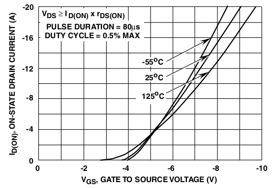

Rebecka V. schrieb: > P-MOS ist ein IRF9530 - Vgsth -2V bis -4V * V_GS(th) gibt an, bei welcher U_GS ein Strom von 250µA fließen kann. Du willst aber deutlich mehr. Guck dir mal im Datenblatt die Fig. 1 -Typical Output Characteristics an.

Ich vermute mal dass bei -5V Vgs ein Drainstrom (Id) von ca. -3,2A möglich ist.

TomA schrieb: > Ich vermute mal dass bei -5V Vgs ein Drainstrom (Id) von ca. -3,2A > möglich ist. Ja aber nur wenn der Transistor die typische Kennlinie hat. Man beachte, wie bei Vgs(th) vom typischen Wert abweichen darf. Schiebe die ganze Kurve um ein Volt nach rechts, dann bekommst du ungefähr 0 A heraus. Ergo: Der Transistor taugt nicht für 5 Volt.

Der gewählte Arbeitspunkt liegt nahe dem temperaturstabilen Bereich, da veschiebt sich thermisch nicht so viel. Gruss. Tom

TomA schrieb: > Falls der OpAmp unstabil arbeitet, könnt ihr ihn, wie durch C1 > angedeutet, durch eine Gegenkopplung stabilisieren. Auch wenn ich nicht ad hoc so recht überblicke, ob das Kondensator C1 an der richtigen Stelle eingezeichent ist, so wäre es für ein Uni-Projekt von Vorteil zu wissen warum der hilft. Frequenzgänge wollen also gemalt werden... Zu den vorgeschlagenen, auf einer Rückkopplung mit OpAmp basierenden Stromregelung der vorsichtige Hinweis, dass das Internet voll ist mit Versuchen, diese stabil (keine Schwingungen) zum Laufen zu bekommen. Am Ende kommt es immer zu einem Einsatz eine I-Reglers (auch unter Type 1 (oder 2?) compensation zu finden), u.a. eben jener Kondensator C1 (ich konnte allerdings nicht den noch notwendigen Widerstand im Vorschlag von TomA finden). Und dann sind es wieder Frequenzgänge o.ä. mit denen begründet werden müßte, warum man den C1 braucht... In einem Nachbarthread ein ähnliches Problem (von mir, ähnliches Problem: steuerbare Stromquelle zum 50576zigsten), wo der Hinweis kam, dass man auf den OpAmp auch ganz verzichten könne. Beim Peltier-Element kommt doch nur auf einen konstanten Strom an, nicht jedoch ob das 1A auf das mA genau getroffen wurde, oder? Letzter Entwurf mit Hilfe des Forums hier (ist low side, also umdenken) Beitrag "Re: Push/Pull in spannungsgeregelter Stromquelle / Frage zur Auslegung" Dort wird ein Transistor eingesetzt, der aber hinsichtlich notwendiger elektrischer Eigenschaften deine Bauteileliste überfordert. 1A sind eben 1A, das wird im TO-92 Gehäuse nix ...

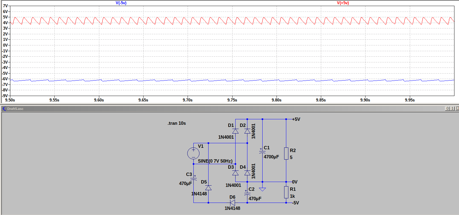

Hallo Rebecka. Ein hab ich noch! Ihr arbeitet ja mit einem Trafo, dann könnt ihr mit den vorhandenen Mitteln eine negative Hilfsspannung (C2, C3, D5, D6) für den Operationsverstärker bauen. Dadurch kann der FET dann ausreichend angesteuert werden. V1 ist die Sekundärwicklung des Trafo. @Sebastian S. Der Kondensator ist nicht die Stabilisierung, sondern ein Hinweis dass dort die Stabilisierung eingefügt wird. Wie diese genau aussieht hängt von den realen Verhältnissen ab. Gruss. Tom
#7282968
