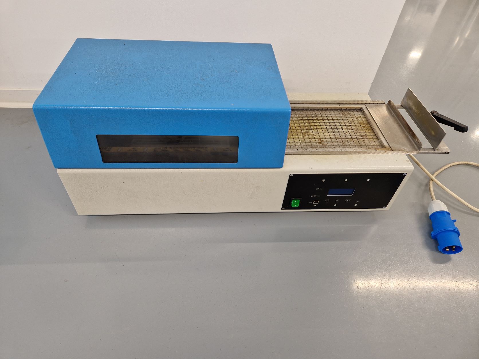

Der Ofen ist ca. 80cm lang, 35cm tief und 35cm hoch. Gewicht ca. 21,5kg.
Der Rost für die Leiterplatten hat Abmessungen von 17x25cm.
Der Ofen ist von SAB - Schumacher Apparatebau. Typ Fokus 20, 3200W
Anschlussleistung, Baujahr 1989.
Ich habe den Ofen gerade kurz getestet, läuft soweit und fährt das
Temperaturprofil ab. Man muss nur die Temperaturfühler nochmal justieren
- ohne Umluft ist die Temperatur von der Höhe der Temperaturfühler
abhängig.

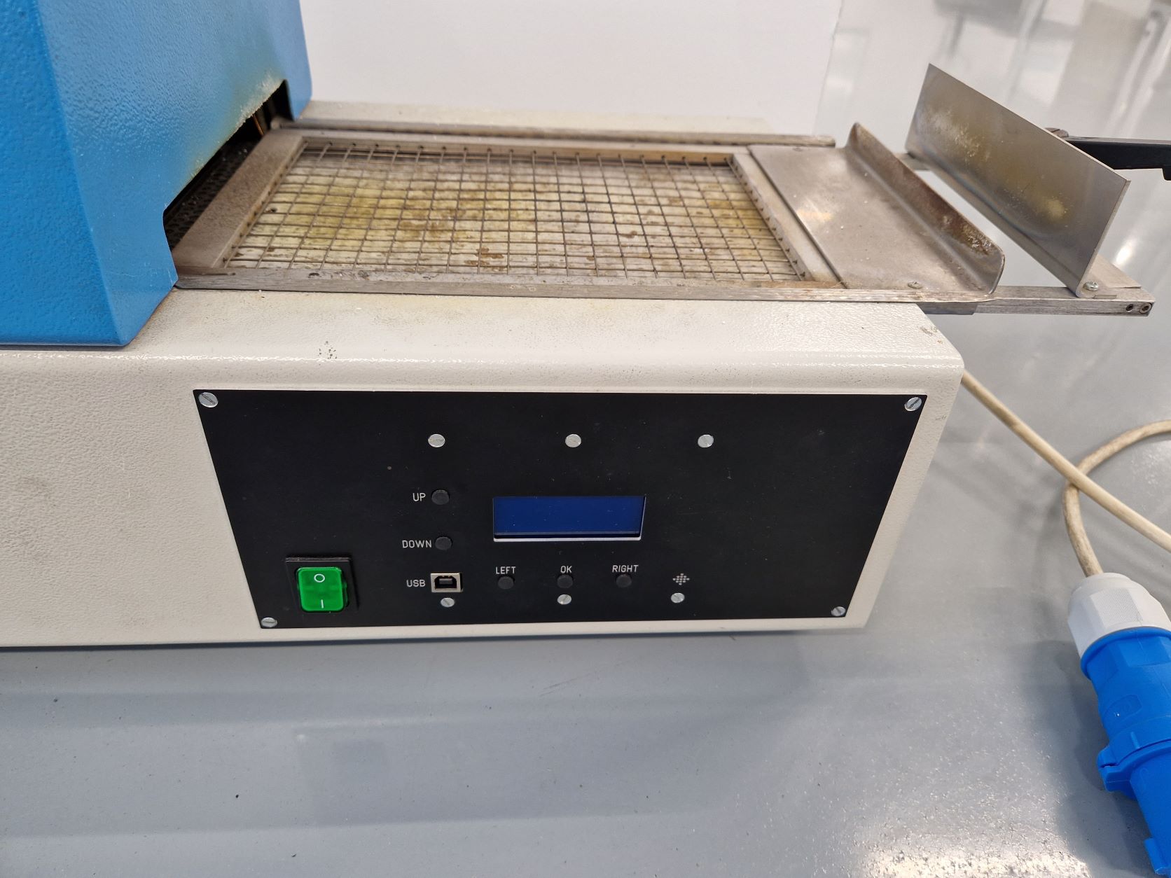

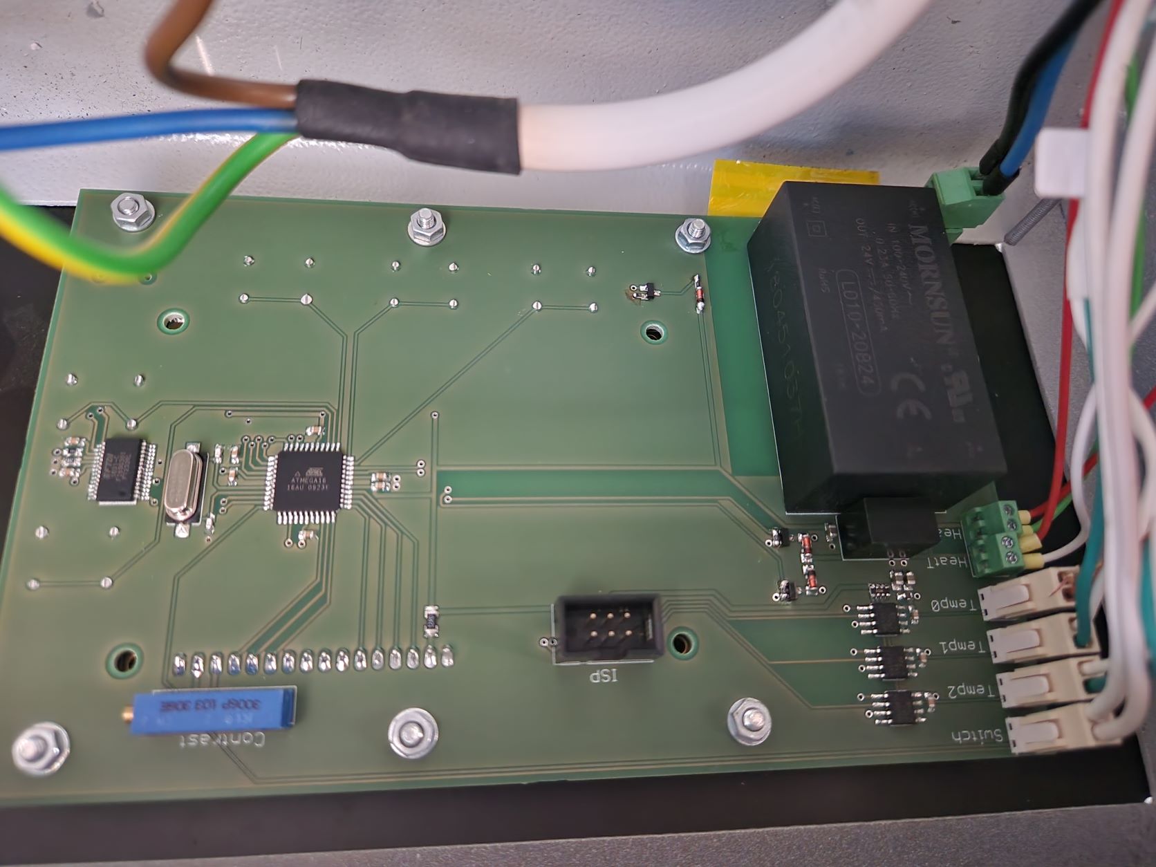

Auf der Platine gibt es drei Anschlüsse für Temperaturfühler, einen für
einen Schalter (der auslöst, wenn die Schublade vollständig eingeschoben
ist), einen USB-Anschluss über FT232RL (derzeit nicht in Nutzung), einen
Summer, der das Ende des Lötvorgangs signalisiert und ein paar Taster
für die Menüführung rund um das Display.

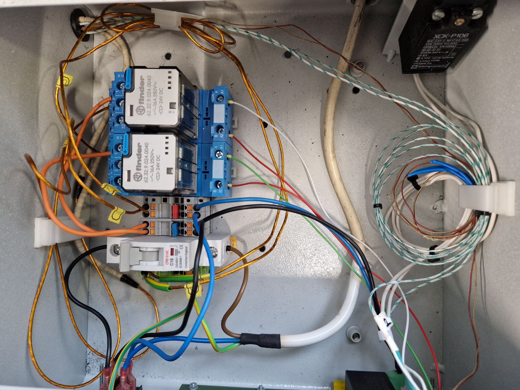

Die Elektrik innen drin ist recht solide aufgebaut und quasi
selbsterklärend - an den Finder-Relais sind separat Ober- und Unterhitze
angeschlossen, nochmal abgesichert über eine eigene Sicherung. Den
CEE-Stecker tausche ich bei Bedarf gerne gegen einen
Schutzkontaktstecker - was halt gebraucht wird.
