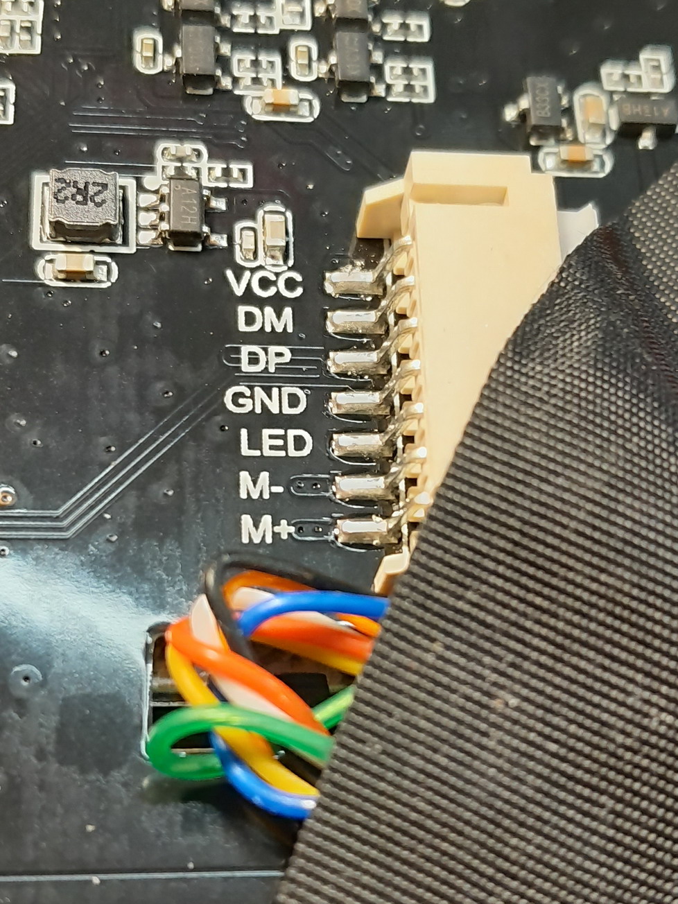

Habe am defekten Teil festgestellt, die Steckbuchse für das Endoskop am
Monitorgehäuse ist isoliert eingebaut und nicht mit Masse verbunden.
Jede statische Aufladung zwischen beiden Geräteteilen wird sich also
über die Steckkontakte in die Elektronik entladen. Das wird wohl die
Ursache für den Ausfall sein.

Ach ja, ich wollte noch den Platinenstecker zeigen, von dem aus es zur
Kamerabuchse geht. Ich finde keinerlei Datenverkehr auf den
Verbindungen.
LED dürfte klar sein, GND und VCC auch, M+ und M- wird wohl zum Motor
gehen, DM und DP sagt mir nix.
von Schlaumaier (Gast)
Das werden wohl die beiden Pins für das Video-Signal sein.
Keine Ahnung was die da benutzt haben. Aber bei einigen Display-Steckern
gibt es + und - . Also würde Display-Plus + Display-Masse sogar Sinn
machen.
Erinnert mich irgendwie an ein alten TV-Anschluss. Pin in der Mitte und
die Abschirmung als Masse. ;)

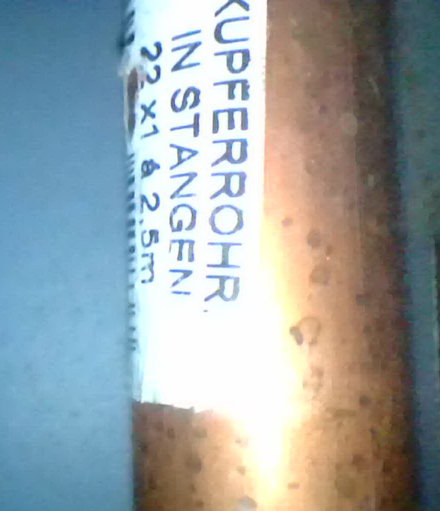

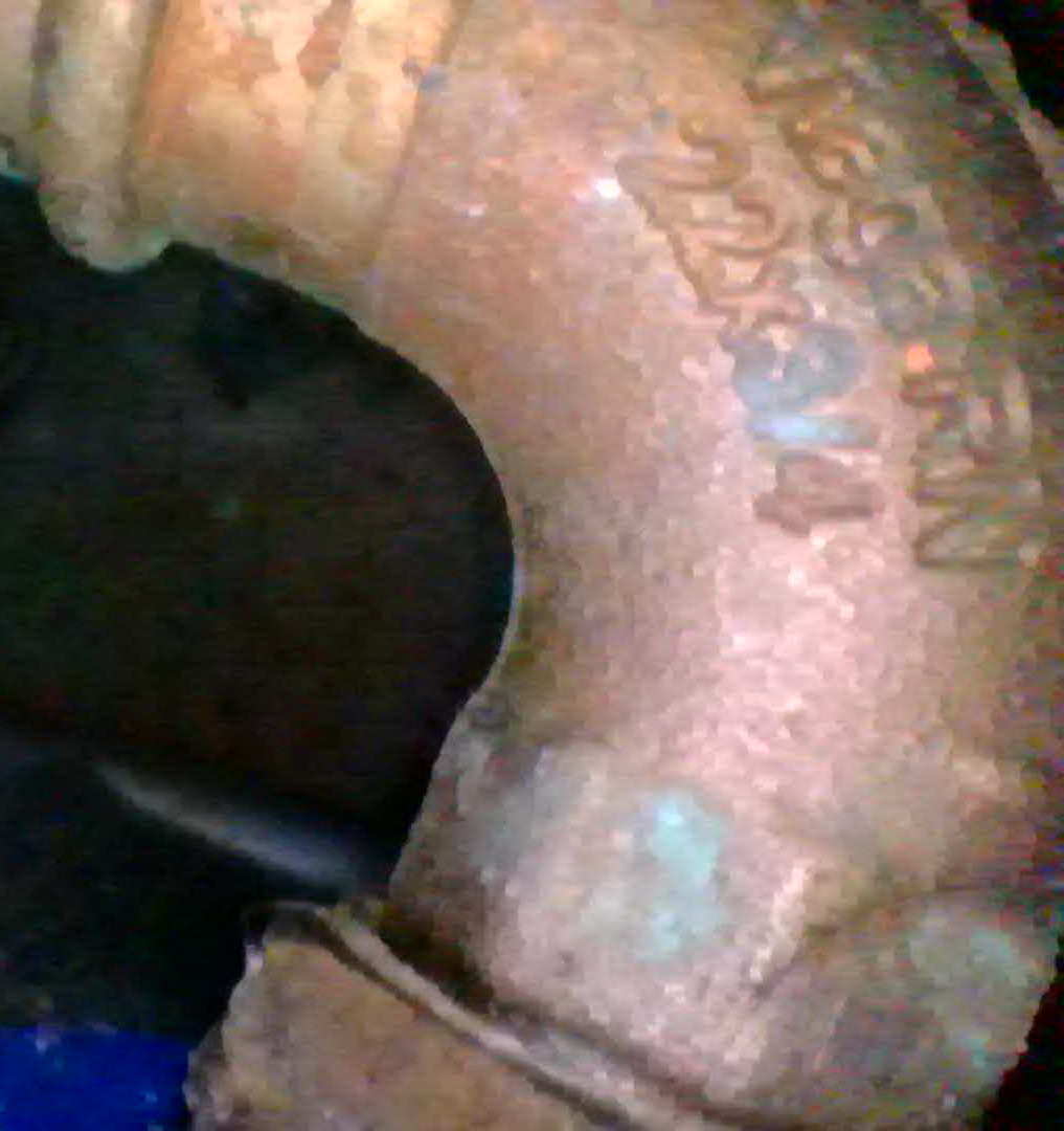

Das Ersatzendoskop ist angekommen. Ich habe es gleich genutzt und einen
Rohrschacht endoskopiert. Für meinen Zweck ist die Auflösung und
Darstellung vollkommen ausreichend. Mehr wollte ich nicht sehen.
Ob ich mich nun noch traue die Einzelkomponenten untereinander zu
tauschen und auszuprobieren weiss ich noch nicht.
Ach so, die Bilder sind einmal Frontkamera und einmal Seitenkamera. die
drehbare Seitenkamera ist einfach eine sehr große Hilfe bei der Ortung
der Bauelemente!

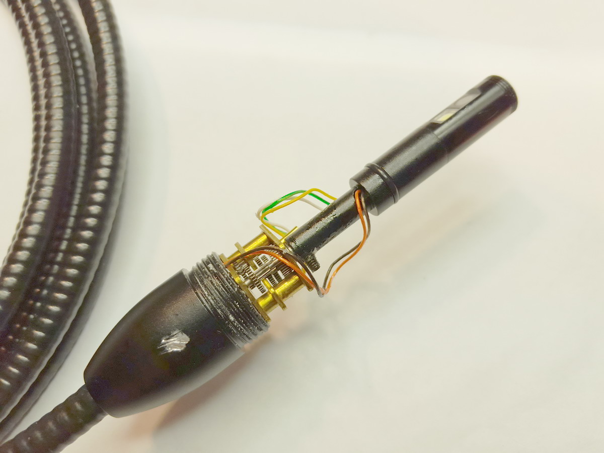

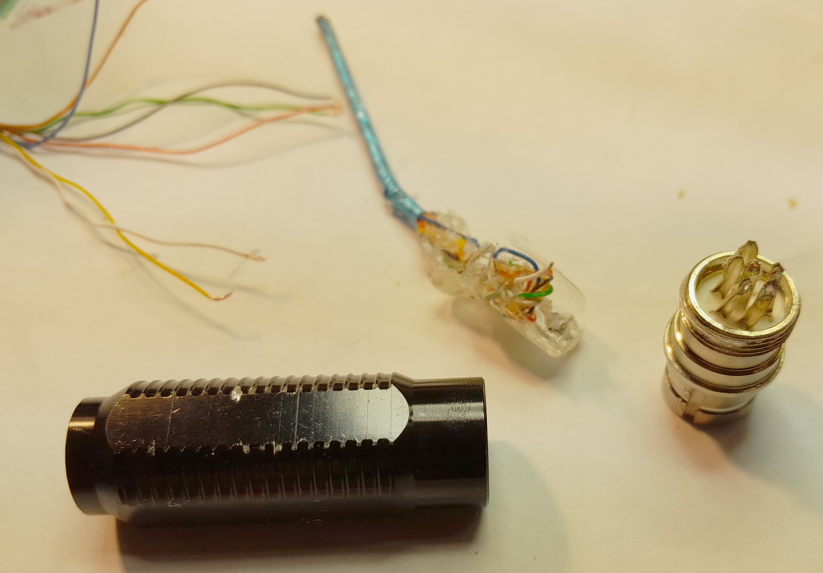

von Rainer D. (rainer4x4)
Wie ich oben schon schrieb war das erste Endoskop defekt und ich hatte
Ersatz bekommen. Nun lag das defekte Teil noch bei mir herum, und ein
Entdeckerdrang kam auf.
Ich hatte den Eindruck, das das "wie" ich den Stecker auf das Sichtgerät
gesteckt hatte, sich das Hochlaufverhalten geringfügig änderte. Mal kam
die Meldung "No Signal" früher, mal später. Und so hatte ich den
Steckverbinder in Verdacht. Und deswegen habe ich ihn zuerst geöffnet.
Dumm nur, offensichtlich hat man die Kappe des Verbinders mit Klebstoff
gefüllt, und danach den Kontakteinsatz drauf gedreht.
Natürlich sind beim Öffnen alle Adern abgerissen. Kein Problem dachte
ich, das Endoskop ist ohnehin für meine Zwecke viel zu lang, da kann man
einiges abschneiden und den Stecker neu anlöten.
Dumm nur, die Aderfarben sind die gleichen wie im Sichtgerät, aber die
Belegung eine völlig andere. Die Motoranschlüsse habe ich noch heraus
messen können, mehr nicht. Schade eigentlich, denn so ist nix mehr
möglich.
Somit habe ich noch den Kamerakopf gewaltsam geöffnet. Auch der war
gewindemäßig verklebt.
Ein paar Bilder im Anhang.

von 🕵︎ Joachim L. (Gast)
Hmm, da bin ich mir nicht so sicher. Vielleicht hat schon der
Drehmechanismus (Getriebemotor!) genug Kraft die Leitungen abzureissen.
Das wuerde auch diesen Hinweis in deinem Link erklaeren:
Caution! If the lens rotation slows until it stops, please rotate it in
the opposite direction.
Joachim L. schrieb:
Das bezog sich auf das Öffnen des Steckers, nicht auf den Kamerakopf!
