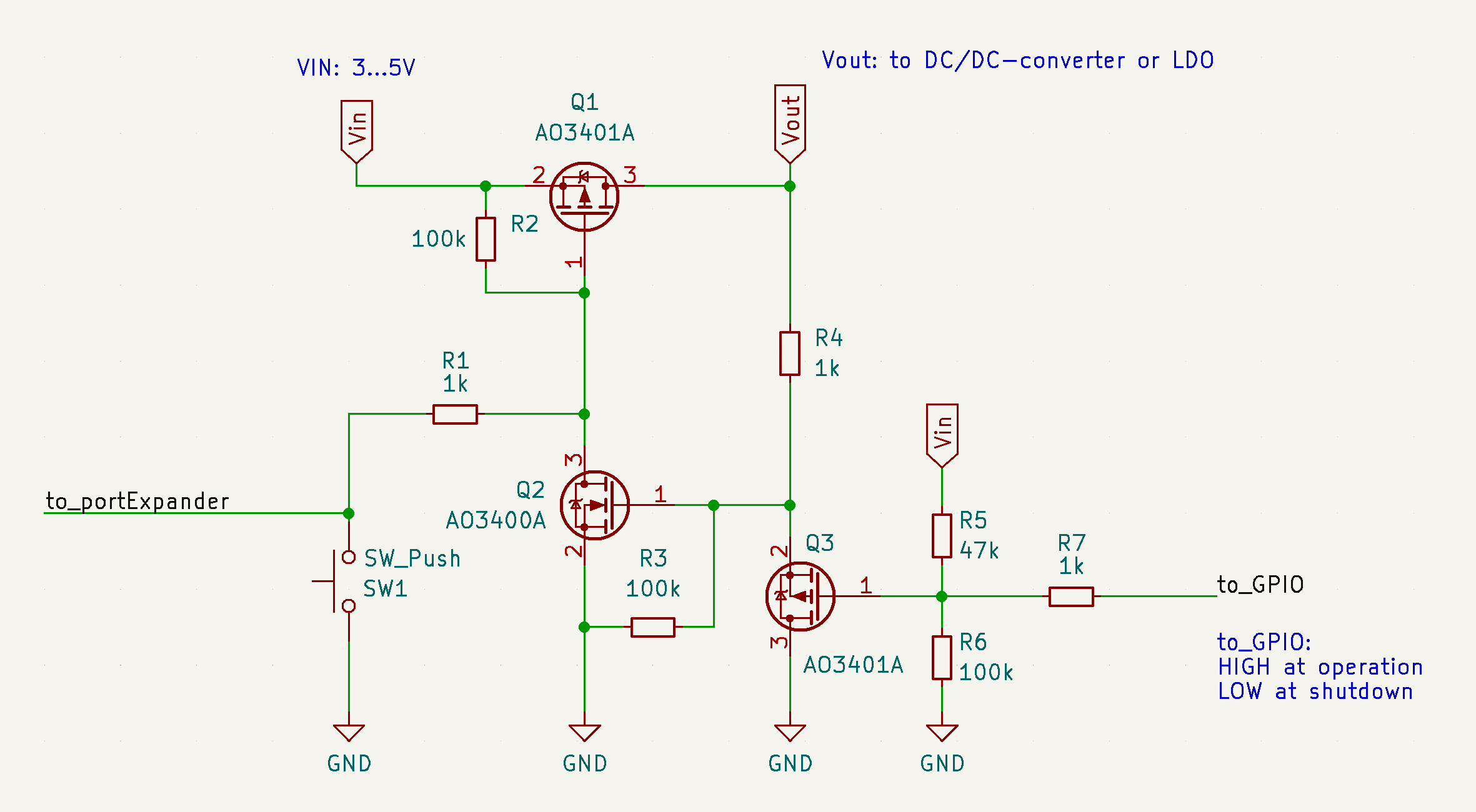

Ausgangslage ist folgende:
Ich habe, auf Basis des ESP32, einen mp3-Player, den man über
RFID-Karten steuern kann. Versorgt wird der ESP32 (und die ganze
Peripherie) über USB und/oder LiPo bzw. FePo-Akku. D.h. es gibt auch
einen Laderegler (TP5000), aber das soll hier nicht der Diskussionspunkt
sein. Wenn ich unterstelle, dass ich die Akkus bis höchstens 3 V
entladen will und USB 5 V hat, dann liegt meine Eingangsspannung also,
je nach Betriebsmodus, zwischen 3 und 5 V (Vin). Da der ESP32 3.3 V
braucht ist angedacht, dass ein Boost/Buck-Converter verwendet wird
(z.B. TPS6302x von TI). Vielleicht wird's auch nur ein LDO, aber das
schränkt die Flexibilität etwas ein. Auch ein CH340C ist vorhanden, um
den ESP32 via USB zu programmieren. Es gibt auch einen Port-Expander,
der die verschiedenen Buttons ausliest und Interrupts an den ESP32
wirft. Für alle Fälle gibt es auch einen Reset-Button für den Fall, dass
der ESP32 nicht mehr reagiert. Ok.
Nun hätte ich gerne einen Push-Button-Controller, so dass man das Ganze
über einen Button aus- und anschalten kann. Ich weiß, dass es sowas
beispielsweise mit dem LTC2954 auch in fertig gibt, aber das ist
vergleichsweise teuer und zudem bei JLCPCB ein Extended Part + nicht
immer verfügbar. Einen zweiten Mikrocontroller ist mir zu aufwändig, so
dass ich mir überlegt habe, das diskret aufzubauen. Ein paar Widerstände
und Mosfets kosten ja quasi nix. Ich habe dann ein bisschen gesucht und
bin bei einem Video von Eevblog gelandet; es geht genau um diese
Schaltung hier: https://youtu.be/Foc9R0dC2iI?t=192. Das habe ich mir
dann "etwas" angepasst.
Das Ganze soll so funktionieren, dass ich mit einem Push-Button (SW1)
die Stromversorgung aktiviere. Das Ausschalten soll vom ESP32 aus
getriggert werden.
Folgendes habe ich mir dabei überlegt:
- Q1 bis Q3 sind erstmal gesperrt wenn die Spannungsversorgung
"startet".
- Durch das Drücken von SW1 wird das Gate von Q1 via R1 auf GND gezogen.
Q1 steuert durch.
- Da Q1 durchsteuert wird das Gate von Q2 via R4 angesteuert. Q2 steuert
durch, zieht das Gate von Q1 auf GND und es kommt zu einer Selbsthaltung
von Q1 und Q2.
- Vout liefert nun dauerhaft Versorgungsspannung für einen
DC/DC-Converter bzw. einen LDO. Darüber werden ESP32 und die ganze
Peripherie versorgt.
- Der ESP32 steuert im Normalbetrieb das Gate von Q3 mit HIGH an, so
dass dieses sperrt. Es ist jedoch eh schon gesperrt, weil der
Spannungsteiler von R5/R6 dafür sorgt. Hat also keinen Effekt.
- R5/R6 habe ich so dimensioniert, dass es für 3 bis 5 V passen sollte
und dennoch keine zu hohe Spannung am GPIO des ESP32 ankommt. Vielleicht
kann man für R5/R6 auch mit größeren Widerständen operieren, weil
darüber fließt im Akkubetrieb ja dauerhaft Strom (wenn auch nur 28 uA).
- Will ich das Ganze ausschalten, dann drücke ich wieder SW1. Auf die
Schaltung hat das keine Auswirkung, jedoch registriert der ESP32 über
den Port-Expander, dass ausgeschaltet werden soll.
- Der GPIO es ESP32 geht auf LOW und zieht damit das Gate von Q3 auf
etwa 0,1 V. Q3 steuert durch.
- Da Q3 durchsteuert, wird das Gate von Q2 auf GND gezogen, so dass Q2
sperrt.
- Da Q2 sperrt, wird das Gate von Q1 via R2 auf Vin gezogen. Q1 sperrt,
die Spannungsversorgung des DC/DC-converters bzw. LDO wird unterbrochen.
Passt das aus eurer Sicht so oder habe ich da was übersehen?
von Michael M. (Firma: Autotronic) (michael_metzer)
Torsten S. schrieb:
> Vielleicht kann man für R5/R6 auch mit größeren Widerständen operieren,
> weil darüber fließt im Akkubetrieb ja dauerhaft Strom (wenn auch nur 28
> uA).
R6 kann entfallen und R5 könnte man evtl. sogar im Extremfall auf 1M
erhöhen.

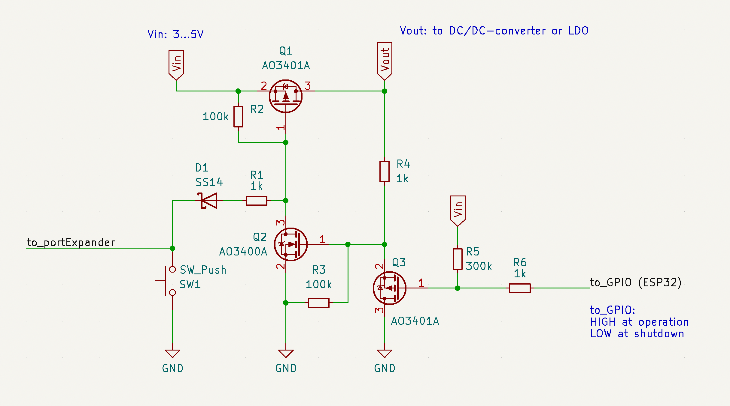

von Torsten S. (biologist)
Mir ist gerade noch was aufgefallen: Zwischen R1 und den Abzweig zu
"to_portExpander" muss noch eine Diode, damit das Durchsteuern von Q2
nicht als "Taste gedrückt" vom Port-Expander interpretiert wird.
Müsste zwar keine Schottky sein, aber die brauche ich woanders in der
Schaltung eh.

Bist du sicher, dass Q3 seinen Zweck erfüllt? Das ist ja ein P-kanal
MOSFET. Wenn du dessen Gate auf Low legst, zieht er die Spannung vom
Gate des Q2 herunter, aber er zieht auch seinen eigenen Source Anschluss
herunter. Dann leitet er nicht mehr.

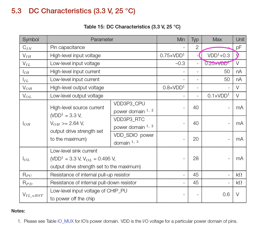

Darüber hinaus gehst du fälschlicherweise davon aus, dass I/O Pins
inaktiv (hochohmig) sind, solange das IC keine Stromversorgung hat. Das
ist aber nur in ganz wenigen Ausnahmefällen so.
Deine Schaltung legt an den GPIO Pin des ESP ständig eine Spannung an,
während der ESP keine Stromversorgung hat. In diesem Zustand sind aber
nur 0,3V erlaubt. Damit riskierst du Fehlfunktionen im ESP. Weil dabei
ständig Strom durch die ESD Schutzdioden im ESP fließt, wird es dir den
Akku tief entladen.
Nein, ich bin mir nicht sicher. Aber genau deswegen ist es gut, dass ich
hier vorher gefragt habe :-D

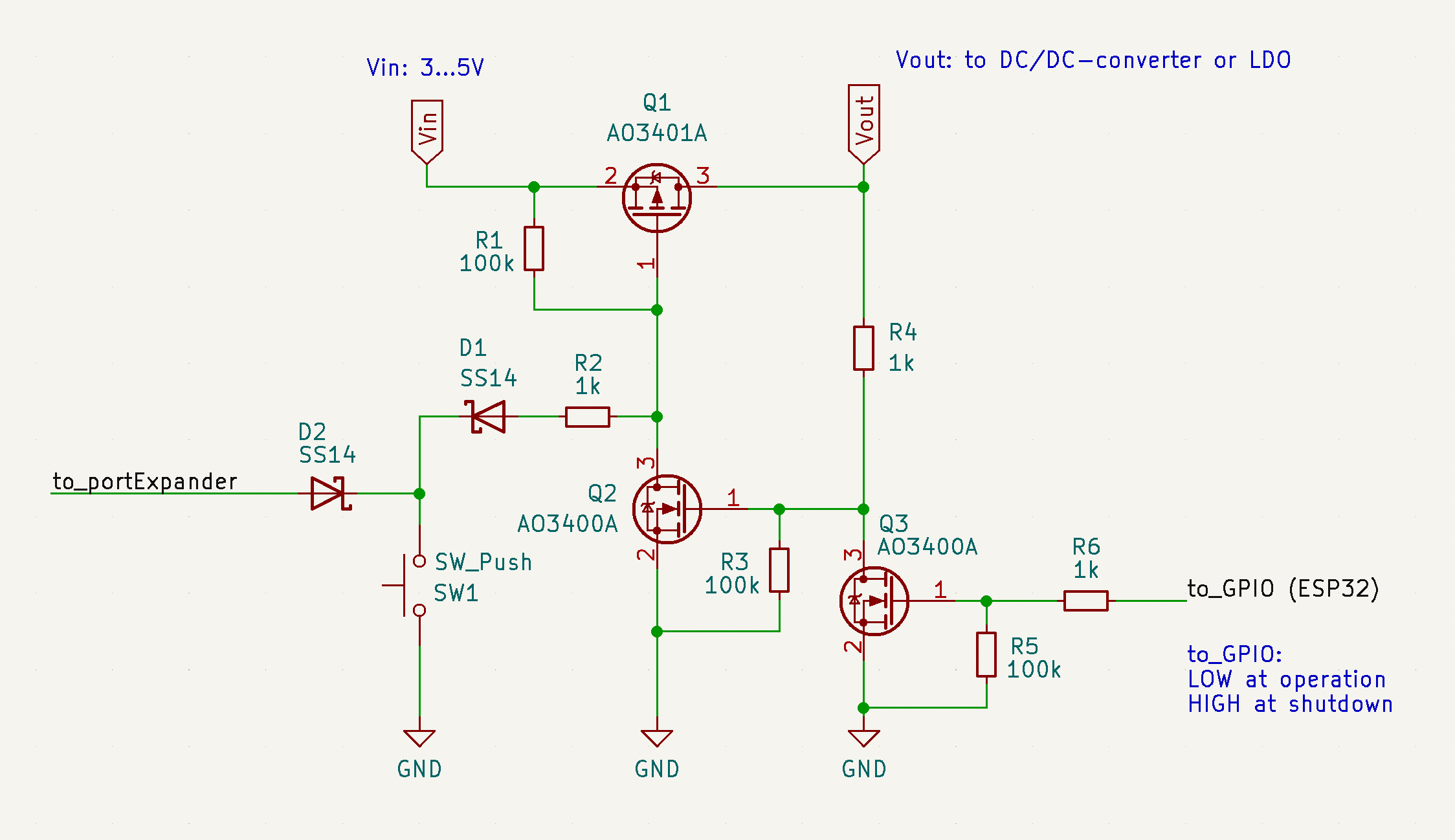

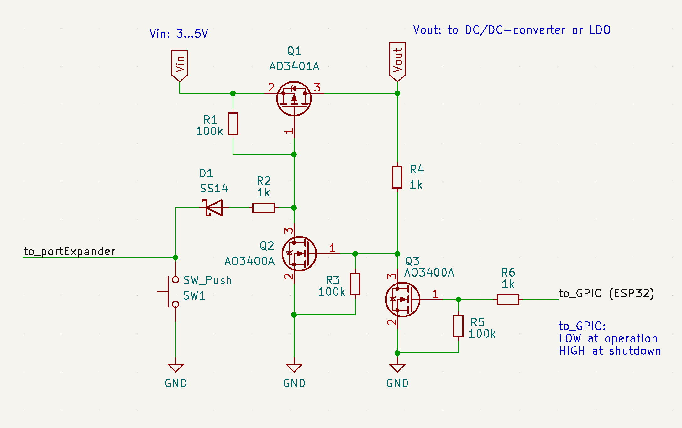

Ich habe das Ganze mal auf einen N-Mosfet umgezeichnet und hoffe, dass
das jetzt besser ist :-)
von Stefan F. (Gast)
Jetzt hast du aber noch das gleiche Problem bei deinem Portexpander.
Solange der keine Stromversorgung hat, darf keine Spannung an seinen
Pins anliegen. Sonst wird der Akku wird tief entladen, und der
Portexpander könnte Fehlfunktionen bekommen.
von olaf (Gast)
Was machst du wenn der Nutzer den Button kuerzer drueckt als dein
Controller braucht um das zu uebernehmen? Da muss noch ein Kondensator
ran.
Olaf
Torsten S. schrieb:
> Das stimmt natürlich. Danke!
Jetzt brauchst du am Port-Expander einen Pull-Up Widerstand.
Den ("weak pullup") hat der PCA9555 ohnehin. Also das benutze ich schon
jetzt ohne externen PullUp und habe da keine Probleme.
Michael B. schrieb:
> Warum versuchst du das Rad neu zu erfinden ?
> https://dse-faq.elektronik-kompendium.de/dse-faq.htm#F.29.1
Ja ich dachte mir schon irgendwie, dass ich das tatsächlich tue, aber
habe halt nach einem Weg gesucht, das irgendwie mit einfachen Mitteln
abzubilden. Das Nutzen von Logikgattern hatte ich in meinem Post nach
deinem ja auch noch erwähnt.
Stefan F. schrieb:
> Oder ein ATTtiny25 + NDP6020P. Damit könntest du auch gleich den
> Tiefentladeschutz realisieren.
Wie gesagt: Das werden weitere User nutzen und es ist halt unpraktisch,
wenn dann jedes Mal der uC programmiert werden muss. Als
Tiefentladeschutz wollte ich einen SGM809 verwenden (wobei die Akkus
selbst auch einen Schutz besitzen).
Also Anforderung ist halt, dass der Taster in meiner Schaltung das Ganze
zwar einschalten, nicht jedoch wieder ausschalten darf (da er im Betrieb
anderweitig verwendet wird). Ausschalten soll es der uC. Muss ich mal
drüber nachdenken, wie ich das in Logikgattern hinkriege.
Puh, vielleicht muss ich doch nen fertigen IC nehmen. Das artet ja doch
mehr in Arbeit aus, als ich dachte.

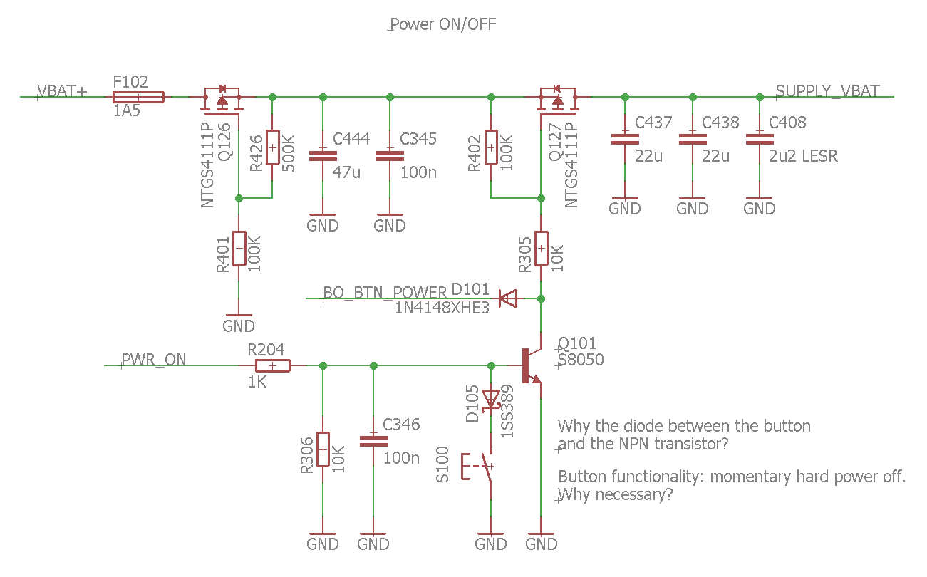

von Wilhelm M. (wimalopaan)
Mach es so. Diode D105 kann weg.
Die Schaltung tut nicht einmal Ansatzweise, was der TO braucht.
Ich dachte eben, dass es vielleicht mit einem RS-FF ginge.
FF-S: Taster mit Inverter, damit "Taste gedrückt" eine 1 wird.
FF-R: ESP32, welcher ein HIGH-Signal gibt zum Ausschalten.
Problem, und damit muss ich meine Aussage von eben nochmal ergänzen:
a) Der Taster schaltet ein.
b) Der Taster wird im laufenden Betrieb für andere Sachen verwendet.
c) Drückt man den Taster lange (im Betrieb), dann schaltet der ESP32 ab
(weil vor dem Shutdown noch ein paar Dinge gemacht werden sollen). D.h.
der Taster schaltet schon auch ab, aber nur indirekt.
Das würde aber beim Abschalten, da man den Taster dann ja auch drückt,
zum Schaltzustand 1/1 führen zum Zeitpunkt, wenn der ESP32 abschalten
möchte. 1/1 ist aber meines Wissens beim RS nicht erlaubt.
Oje, das artet echt aus...
Warum, wenn Du einen µC hast. Siehe die Schaltung in meinem Beitrag.

Torsten S. schrieb:
> Müsste man eine solche Schaltung eigentlich mit ltspice simulieren
> können? Weil ich habe das gestern versucht (Mosfets: AO6407 und 6408)
> und bin auf das Problem gestoßen, dass der Mosfet oben (in meinem Bild
> Q1) durchsteuert, wenn er von Q2 angesteuert wird. Also auch, wenn ich
> den Rest abtrenne (habe einfach die Verbindung entfernt), gab es dieses
> Problem.
Das habe ich heute nochmal versucht. Weiß nicht, was da gestern
schiefgelaufen ist, aber die Schaltung verhält sich jetzt so, wie ich es
gewünscht hatte. Also ich werde es mal auf dem Steckbrett aufbauen.
