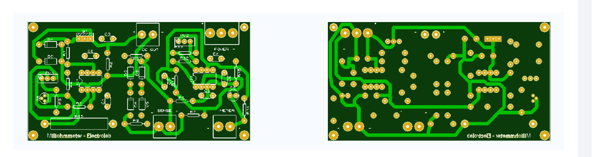

Ich habe zum erstenmal Platinen bestellt bei jlcpcb und es gibt eine

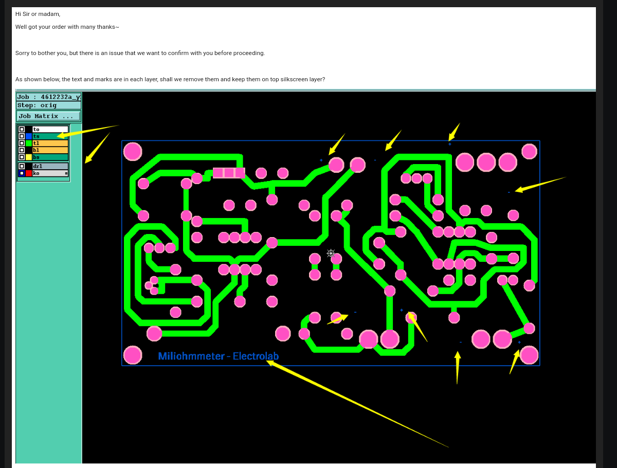

Unklarheit, email von jlcpcb:
Hi Sir or madam,
Well got your order with many thanks~
Sorry to bother you, but there is an issue that we want to confirm with
you before proceeding.
As shown below, the text and marks are in each layer, shall we remove
them and keep them on top silkscreen layer?
Your early reply will be highly appreciated!
Thank you so much!
Trotz Google Translate bin ich mir unsicher wo das Problem ist.
geht es um die Bezeichnung "Milliohmmeter - Electrolab" und die "+ und
-" auf der Lötseite, die sich, so wie ich es verstehe auch auf der
Bestückungsseite befinden?
Du hast deinen Text auf jeder Lage.
Nicht nur im Bestückungsdruck.
Sprich bei dir wird der Text auch zu Kupfer.
Und dann noch Bestückungsdruck drüber.
Beides gleichzeitig macht wenig Sinn.
Und jetzt wirst du gefragt ob die den Text aus den anderen Lagen
entfernen sollen oder nicht.
Edit:
Es geht auch nicht nur um den Text, sondern auch um die "Markierungen"
Eben alles wo im Bild die Pfeile hinzeigen.
Auch diese kleinen "Markierungen" sind in allen Lagen.
Ich erkenne keinen Sinn davon und würde die generell weglassen.
(Firma: Schweigstill IT) Persönliche Seite
Was sollen diese Bezeichnerfitzelchen denn überhaupt auf den
Kupferlagen? Insebsondere die "+"- und "-"-Markierungen gehören doch nur
in den Kennzeichnungsdruck, zumal sie sich dort ja ebenfalls befinden.
Hast du auch ansonsten mal einen DRC mit realistischen Einstellungen
über Dein Layout laufen lassen? Die Pads sind zwar schön groß für
Handlötungen, aber teilweise doch sehr dicht beieinander.
Bist Du sicher, dass Du die Baugruppe mit M1-Schrauben im Gehäuse o.ä.
befestigen willst? Für M3 oder M4 benötigt man doch sowohl größere
Bohrlöcher, Pads (sofern überhaupt) und Abstände zu Bauelemente und
Leiterbahnen. Ich empfehle, für M3 eine kreisförmige Aussparung von
mindestens 8 mm, sofern nicht auf Grund von Netzspannung o.ä. noch
größere Abstände gefordert sind.

@Gustl B., habe die Mail gerade mit deinem Text abgesendet.
Hi Jlcpcb Team
Please remove them on all layers, exept the top silkscreen.
Thank you and Best regards,
Name
