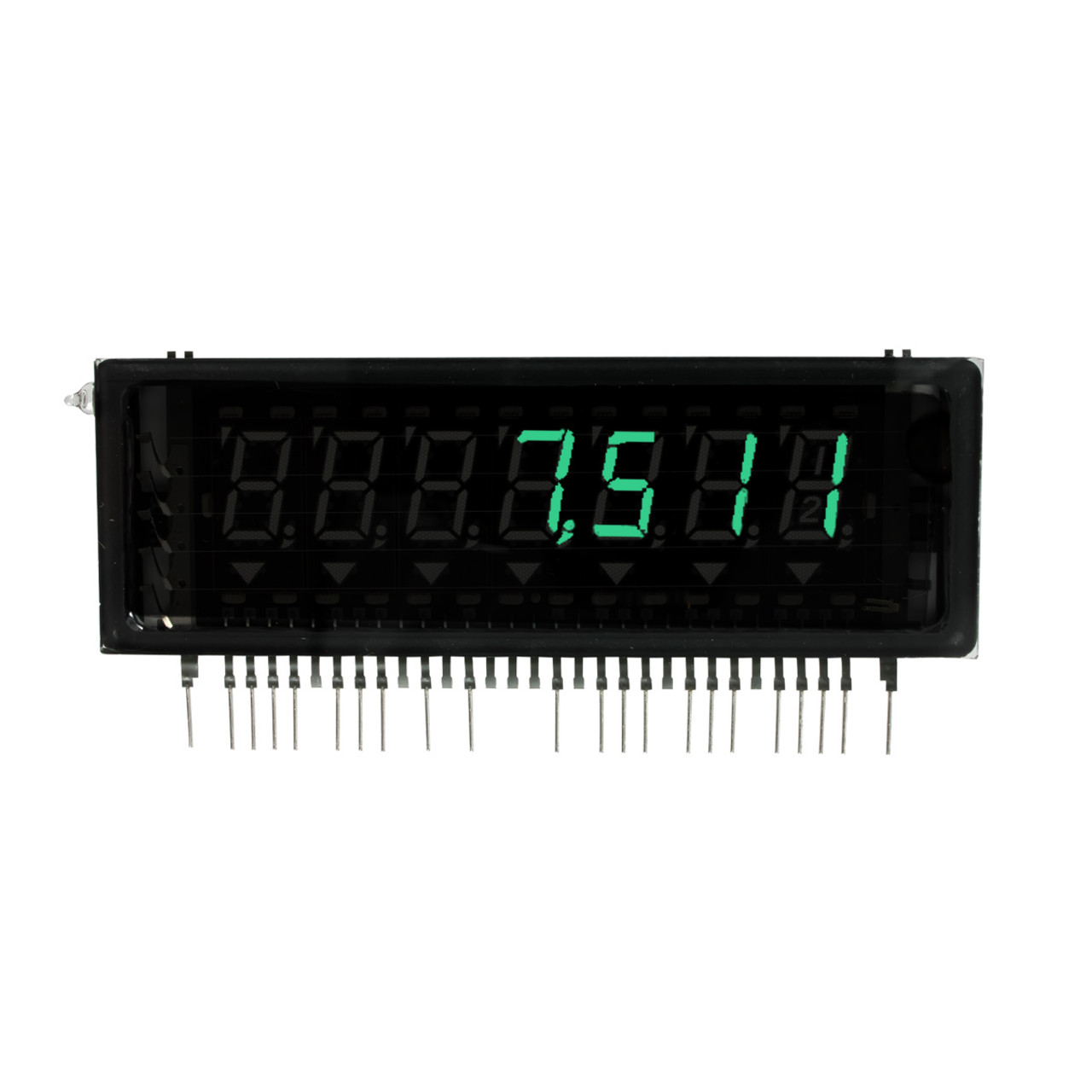

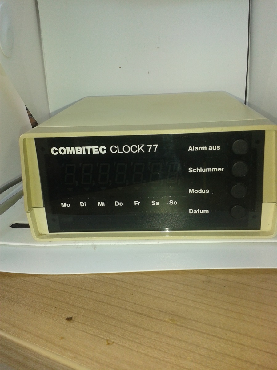

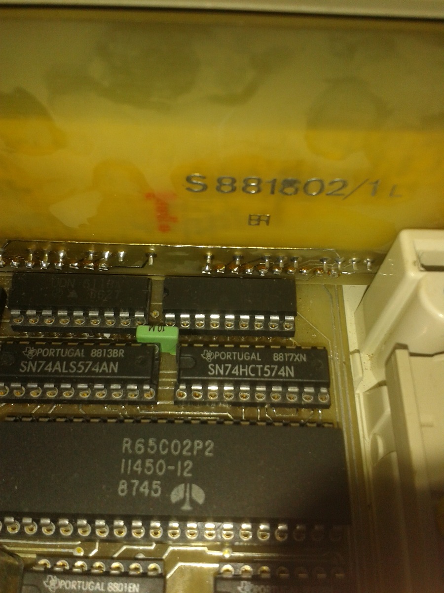

von Klaus N. (paladium89)
wer kann mit der S881502/1
Nummer eines VFD/ Gruen was anfangen.
Das Display ist wohl 1988 eingebaut worden.
von Hp M. (nachtmix)
Klaus N. schrieb:
> Hallo,
Sieht aber nicht nach einem VFD aus, sondern nach der Platine, auf die
das montiert ist.
Das ist eine VFD, das direkt auf dieser Platine aufsitzt,
mir leigt sehr viel an dieser Retro Uhr.
Das VFD ist grün, aber ich komme so überhaupt nicht weiter,
vielleicht erkennt ja jemand die Platine/ VFD Packung.
DAS vfd ist wahrscheinlich 1987 oder 1988 verbaut worden,
also keine Chinaware.
So bin ich realtiv ratlos
von Peter N. (alv)
Eine Uhr? Dann vermutlich 4-stellig?
Kannst du da nicht ein x-beliebiges 4-stelliges VFD verwenden?
von olaf (Gast)
Das ist garantiert Kundenspezifisch.
Olaf
von A-Freak (Gast)
Kannst du das VFD einmal von vorne zeigen, inkl. den Maßen?
Vielelicht findet jemand ein austauschbares.
Und ähm ich hoffe die Frage ist nicht allzu blöd, aber bist du dir
sicher daß es überhaupt defekt ist? Ich kenne aus den alten
Stereoanlagen als Hauptfehler für das Verblassen daß wegen tauben Elkos
die Heizspannung absinkt

da man nicht weiß, wie die Anzeige aussieht und für welchen weiteren
Zweck sie gedacht ist:
Bei älteren Tapedecks waren die VFDs nämlich ziemlich umfangreich....
Für reine Uhrenanwendung kann man aber eventuell noch etwas
zusammenbasteln.
Die Futaba -sind aber endgültig out of sale.
Da hilft nur Ausschlachten aus einem Gerät.

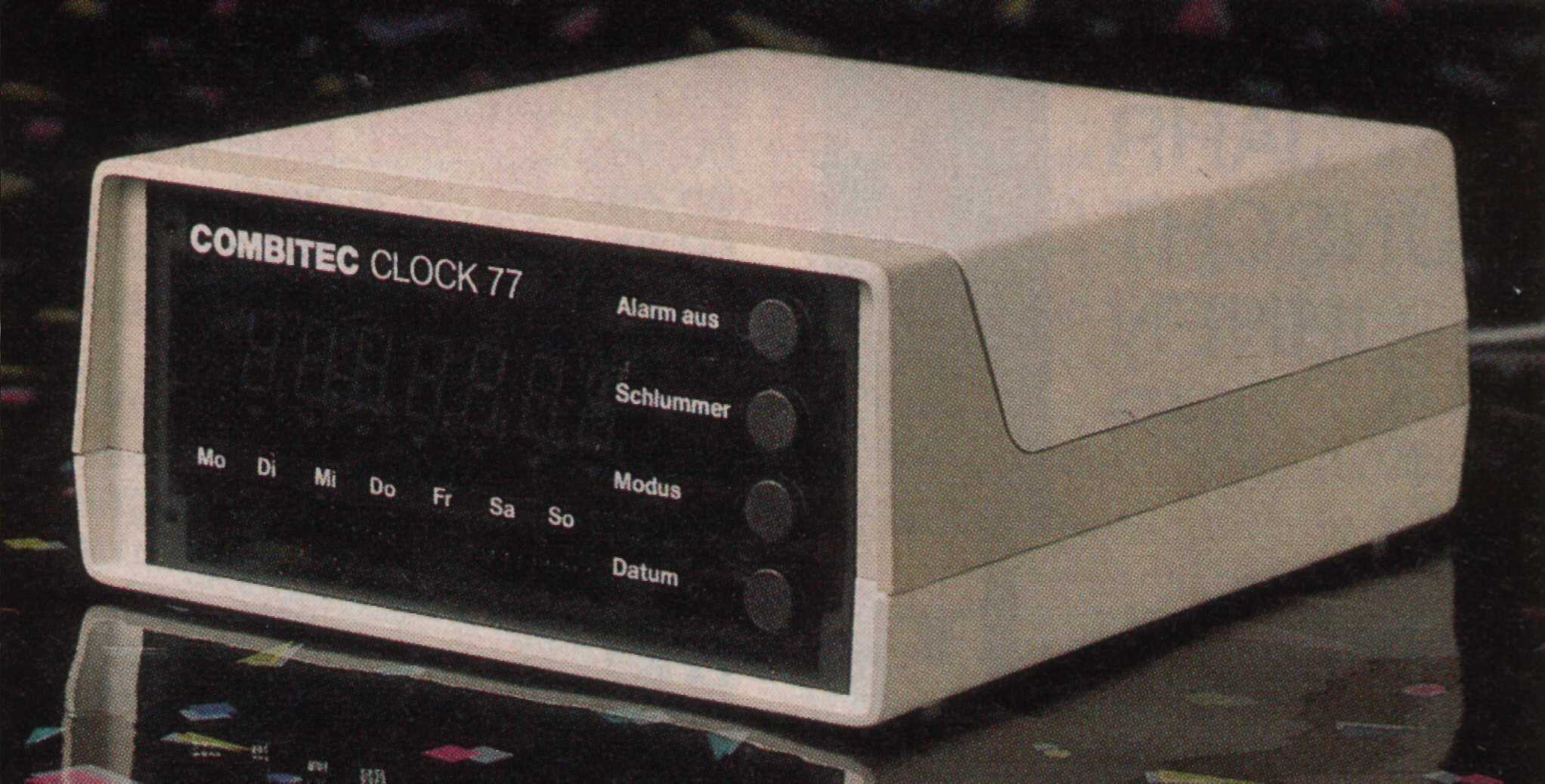

Erst mal Danke
Das Display an sich ist ok. Das hat ein alter Nachrichtentechniker im
Repaircafe wieder viel zu hell anbekommen.
Es geht bei Retroelektronik halt darum, möglichst alles orginal zum
Laufen zu bekommen.
Die Uhr ist wohl ein Einzelstück, ich habe auch schon bei den Amiga
Freunden dazu einen Text geschrieben.
Das war doch super! Eine Funkzeituhr, also eine
hochgenaue Normalzeituhr, zur Anbindung
an den Computer. Damit konnte man auch die
anderen Uhren zuhause ganz genau einstellen.

Es gibt keine Spur von den Entwicklern der Uhr.
Und auch die Firma Combitec ist mittlerweile
verschwunden. :-(

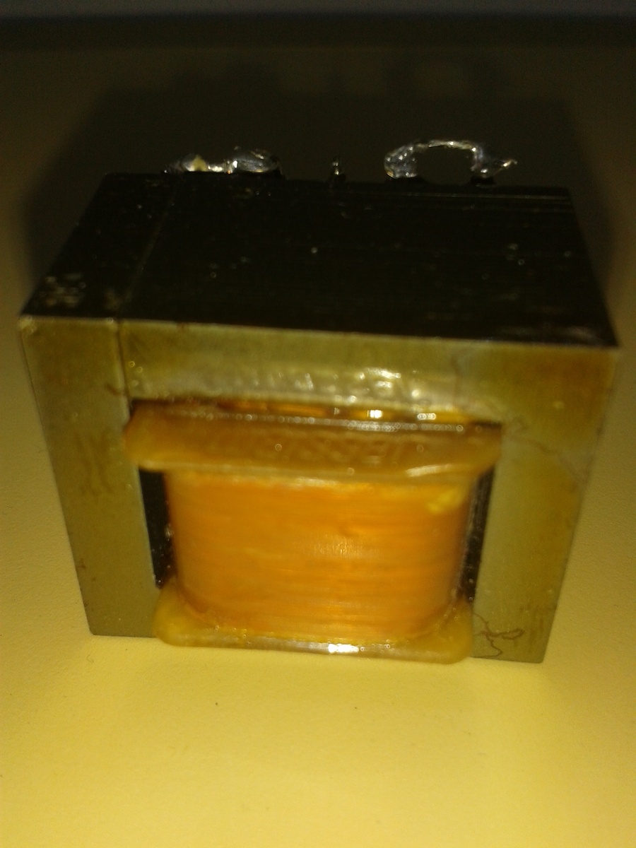

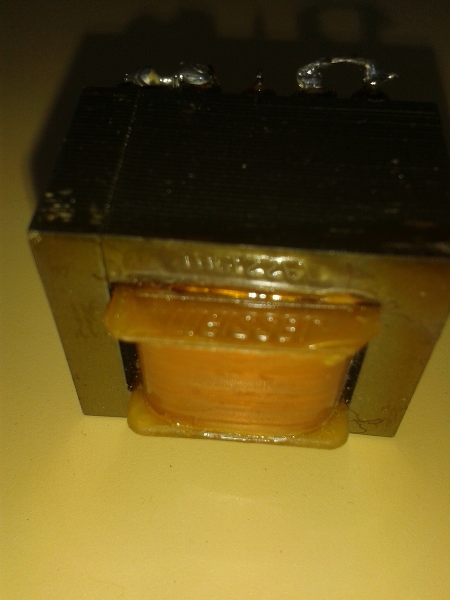

Der Trafo ist wohl eine Sonderanfertigung, die Firma Weisser
kann nicht helfen.

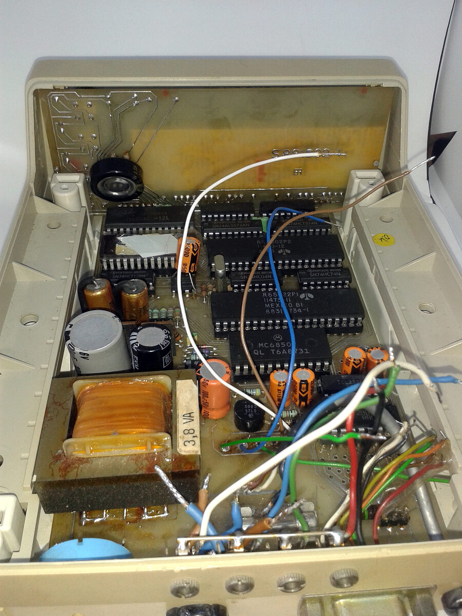

Ich habe gelernt, das Treiberchips und VFD-Anzeige eine
Einheit bilden.
Es ist ein grünes VFD Display, 1 Zeilig, mit 6 Stellen und
Doppelpunkt.
Wie gesagt, ich möchte die Uhr möglichst orginalgetreu
zu laufen bekommen.
Wäre auch klasse, wenn man den Entwickler von Combitec
finden könnte
von Axel S. (a-za-z0-9)
Klaus N. schrieb:
> Ich will die Uhr, auch unter hohem Aufwand,
> wieder zum Laufen bekommen.
Das wäre alles gewesen, was du hättest schreiben müssen.
> Leider ist es
> jedoch nicht möglich an die Schaltpläne der
> Combitec Clock zu kommen.
Man kann den Schaltplan aufnehmen - von der Leiterplatte abzeichen.
Das macht Mühe? Klar. Aber du willst die Uhr ja laufen haben.
> der Aufbau der
> Uhr wie auch der Trafo, der abgerissen/defekt
> ist, ein unüberwindliches Hindernis darstellen.
Nein. Natürlich nicht. Noch nicht mal der Trafo. Auch mit einem
abgerissenen Draht kann man die Windungen der Wicklung(en) zählen.
Und dann neu draufwickeln. Das macht Mühe? Klar. Aber du willst ...
> zu laufen bekommen.
Dann mach halt.
OK
wie bekomme man den Draht vom Trafo ab, er scheint so einer
Art Kunststoff/ wohl Epoxy, vergossen zu sein
Anbei alle Bilder , die ich zur Zeit von der Uhr habe
Next
Ich finde es erstaunlich, dass von den Entwicklern der
Uhr keine Spuren zu finden sind.
Eine Moeglichkeit wäre, dass diese Uhr nur ein erweitertes
Elektorprojekt ist
dafür spricht die CPU 6502. Hat jemand die LED s der Elektoruhr
gegen eine VFD ausgetauscht und eine V24/R 232 angebaut.
Der Rest ist relativ identisch
Es gibt eine Firma Combitec in Horb. Zwar wurde die erst 1994 gegründet,
aber evtl hatte sie einen Vorläufer oder Mitbewerber gleichen Namens.
Evtl. kennt man dort auch noch einen Rainer Schreurs, der auf toten
Webseiten Bilder und Kurzbeschreibungen von der Uhr und anderem Gerät
von Combitec hinterlassen hat.
https://bboah-hardware.de/cgi-bin/showhardware_en.cgi?HARDID=723
Einfach mal anrufen und fragen: https://www.combitec.de/unternehmen.html

Wenn du Hersteller und Typ wissen willst, müsstest du auf der Rückseite
der Röhre nachsehen ;-)
Der Trafo ist auch keine Geheimwissenschaft.
Der TTL-Kram wird mit 5V= betrieben, und dafür hatten die Trafos meist
eine 8V oder 9V Wicklung.
Das VFD braucht etwa 30 bis 50V Anodenspannung an den Segmenten, und
ebensoviel Gitterspannung zum Auftasten der Digits.
Das wurde gewöhnlich mit speziellen pnp-Hochspannungstreiber-ICs
gemacht.
Vermutlich sind das die beiden unbezeichneten ICs, auf dem Bild rechts
direkt vor dem Display
Heizspannung (und Kathode) liegt gewöhnlich an den äussersten beiden
Anschlüssen der Röhre und hängt von deren Länge ab.
Ein Oszilloskop wird zur Fehlersuche nötig sein.
Da das VFD aber wohl noch funktioniert, solltest du mal klar schreiben,
was denn kaputt gegangen ist (als die Freundin das Gerät als
Wurfgeschoss verwendet hat).
Das einzige 6-stellige VFD das ich finde ist von Noritake, zwei Typen
desselben Verkäufers:
https://www.ebay.de/itm/354086467776?hash=item527132b8c0:g:tvIAAOSwft1iEjub
https://www.ebay.de/itm/354086467758?hash=item527132b8ae:g:neAAAOSwozJiEjzX
Noritake itron SL061LD und SL061MA
4-stellige Uhren waren anscheinend häufiger. Noritake existiert noch.
https://www.noritake-itron.jp/eng/products/module/

Das Logo auf dem ersten Foto (Display Rückseite) könnte das kantige "BR"
des Platinenherstellers sein (Firma Brockstedt, damals Kronshagen)?
Vielleicht war der Hersteller eine kleine Firma aus dem Raum Kiel?
Hätte somit wieder einen Bezug zur Marine...

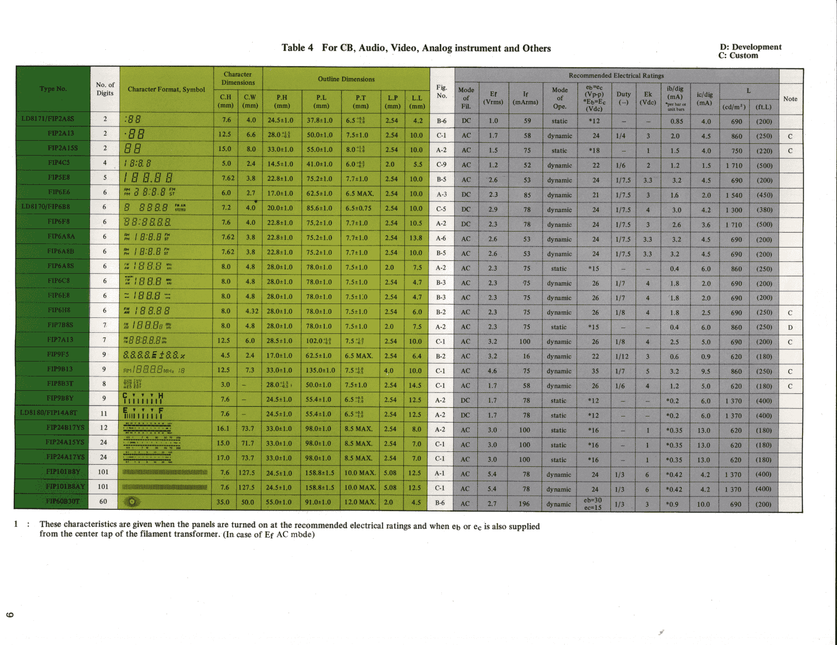

Ich habe hier noch einen VFD selector guide von NEC 1980
Eine Seite speziell für Uhren, ein einziges 6-stelliges FIP6A25 aber
noch ein paar andere 6-stellige. Dazu gibt es Abmessungen und
elektrische Daten, aber keine Anschlussbelegungen.

Aber warum um die Anzeige kümmern, wenn die gar nicht kaputt ist,
sondern der Trafo?

Hab ein bischen geguckt, kann ich bischen nachvollziehen wenn man lieber
erst versucht viel info rauszukriegen, statt eingreifend zu werden mit
Bessorgnis
> finden könnte
Falls nicht bekannt, gab auch feste Distributoren, eventuell kann da
jemand Info zu combitec firma/produkte beitragen. siehe Anhang.
Delikatess data zB war vielleicht diese firma "delikatess data AB" -
Vorwahl 031 Göteborg passt zu Anzeige
https://web.archive.org/web/19980111000853/http://delikatess-data.se/vilka.html
Wenn man googled also "delikatess data AB" googled mit gänsefüsschen
dann findet man wenigstens facebook person profil und "delikatess data
AB" drin sthend und vielleicht andere Sachen
Das ist magere Infos aber kann ja nicht schaden auch nach Distributoren
zu sehen

> Die Anzeigenplatine hat zuwenig Anschlüsse.
> Wenn da nicht noch ein Kontroller-IC draufsitzt, muß die VFD
> gemultiplext sein.
Die ist mit an Sicherheit grenzender Wahrscheinlichkeit gemultiplext.
Auf dem Platinenfoto sieht man direkt neben den (vermuteten) Treiber-IC
einen 74HC574 bzw. 74AHC574. Das sind zwei Oktal-Latches, wohl benutzt
als Poor-Mans PIO. Die stellen 16 digitale Signale bereit, vermutlich 8
Segmente und 8 Digits.
Danke
Die "Freundin" hat die Uhr nicht als Wurfgeschoss verwendet,
aber die Uhr aus ca 1,5 M auf den Teppich gefallen

von Patrick L. (Firma: S-C-I DATA GbR) (pali64)
Falls das VFD Display noch gesucht wird.
Das ist ein Verkäufer/Hersteller:
https://newhavendisplay.com/vfd-displays/?DisplayType=7__Segment__Glass&filterPage=1
 dort mal nachfragen.
Genaue Typenbezeichnung ist: D0107LT-33-0701A
Datenblatt:
https://newhavendisplay.com/content/specs/D0107LT-33-0701A.pdf
Link:
https://newhavendisplay.com/1x7-character-vf-glass-display-7-segmented/
Preis 15.90€ zur Zeit noch 27 Stk im Lager bei denen ;-)

von Michael U. (amiga)
Klaus N. schrieb:
> Sind die beiden Bausteine 6522 und 6532 pin kompartibel ?
Nein, sind sie nicht.
> Vielleicht sogar der gleiche Programmcode für beide Uhren.
Sehr unwahrscheinlich, dazu ist im 6532 zuviel drin. Ich würde schon
vermuten, daß die 128Byte Ram des 6532 genutzt werden, genauso der
Timer.
Sonst hätte man den 6522 verbaut, der ist älter und billiger.
Gruß aus Berlin
Michael
