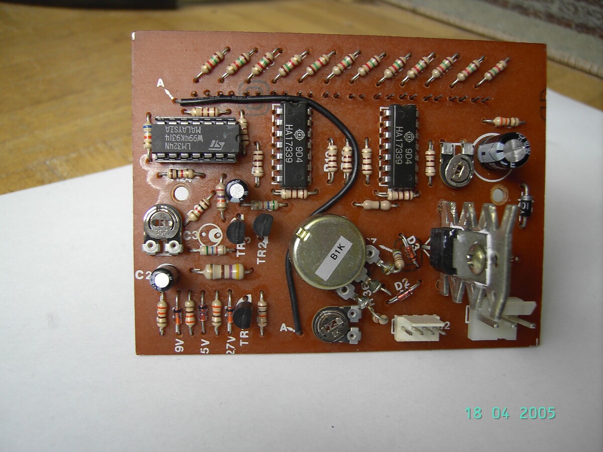

Ich suche den Schaltplan für dieses Teil, da meine hier seit 3 Monaten
nicht mehr regelt, sondern nur noch bis zum Maximum heizt.
Entweder ist der LM324 z.t. hinüber oder der Temp.fühler im Kolben
liefert falsche Werte an die Station.
Es wäre daher u.U. auch hilfreich, wenn jemand mit der gleichen Station
die Werte seines Kolbens ausmisst und entweder hier postet oder mir per
PM schickt.
Ich bedanke mich schon mal im voraus dafür.
MfG  HPD

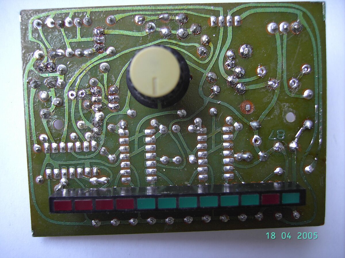

Ich habe meine Station letzten Sa demontiert und bin jetzt dabei den
Fehler zu suchen, bzw. durch Leiterbahnanalyse die möglichen
Fehlerquellen einzugrenzen.
Der Triac wurde von mir bereits ausgelötet und in einem Bauteiltester
überprüft - wenn der mich nicht belügt, ist das Teil oK.
Auch die Transistoren, Widerstände, Elkos, Trimmer, Poti und Zener sind
lt.Messung alle oK.
Die beiden HA17339 (=LM339) scheiden ebenfalls aus, da die exklusiv nur
als LED-Treiber für die Anzeige von 150-360°C "missbraucht" werden.
Es bleiben als Verdächtige der Temp.Sens. im Kolben und der LM324, der
das Signal verarbeitet.
Hätte ich ein Schaltbild oder Referenzwerte eines intakten Kolbens, wäre
die Suche etwas schneller beendet.
Der Platine sieht man übrigens an, das die Folienvorlage noch "von Hand
geklebt" worden ist (Wer erinnert sich noch an diese Zeiten?)!
Ich muss mich evtl. dann doch daran machen die Schaltung zu analysieren
und aufzuzeichnen, da ich bislang auf meiner Suche nicht fündig geworden
bin.
Falls jemand die BOM benötigt: die habe ich heute morgen während des
Frühstücks erstellt.
MfG  HPD

Der LM324, der auf dem Bild im Sockel steckt, ist nicht der originale
Chip!
Der stammt aus meiner UGO-Kiste und könnte evtl. teil- oder komplett
defekt sein - oder auch intakt.
Ich werde es morgen Abend testen können.
Auch der Zeitstempel der Kamera stimmt nicht, weil da wohl die
Pufferbatterie leer gworden ist. Muss ich erst wieder stellen.
MfG  HPD
