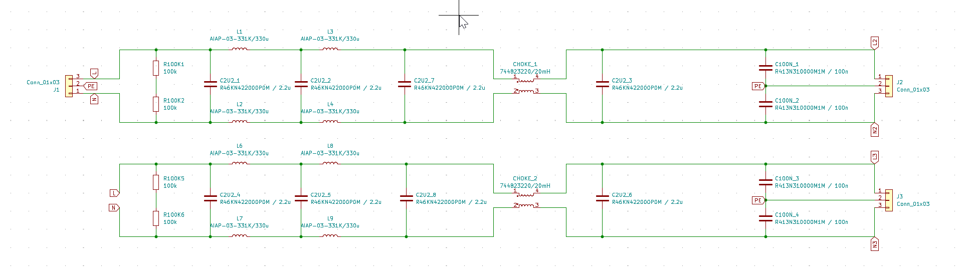

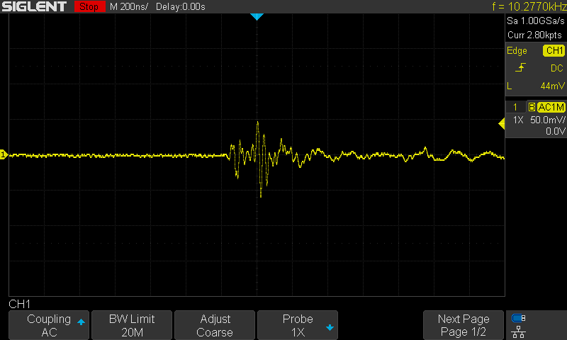

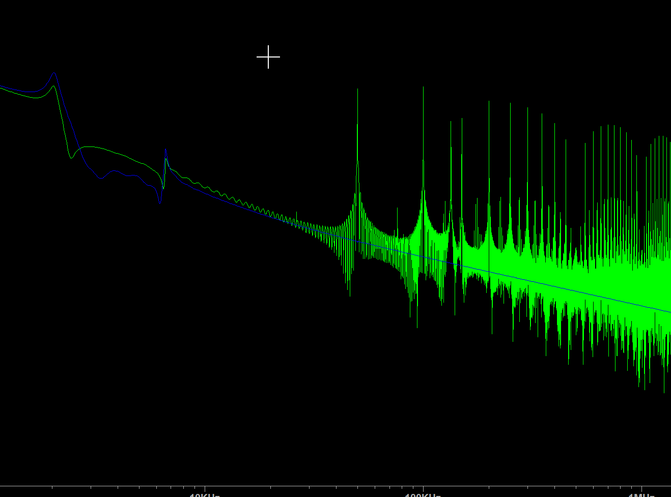

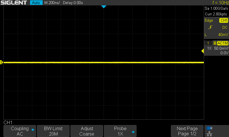

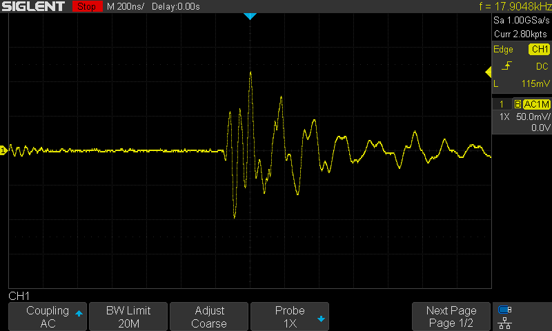

Hallo Ich hatte schon lange mit Störungen bei Messungen mit den Osci zu kämpfen. Ein Screenshot als Eindruck ist angehängt. Frequenz 60 kHz, Amplitude fast 100 mV. Mehr aus Zufall habe ich jetzt den Störer gefunden. Ein Schaltnetzteil für einen China-Class-D-Amp von S.M.S.L. Hängt drei Steckdosenleisten weiter im gleichen Stockwerk. Nehme ich es raus, ist alles gut. Ich so: Baue ich mir halt einen Netzfilter, an dem dann Osci und Labornetzteil hängen. Dann habe ich nie wieder solche Sorgen. Schaltplan ist angehängt. Nur: Das Teil ist absolut wirkungslos. In der Simu und auch im Versuch mit einem Funktionsgenerator werden Spikes, Sinus, Rechtecke und Sägezähne ziemlich kompromisslos glattgebügelt. In der Realität passiert exakt nischt... Und das verstehe ich nicht. Was habe ich dieses mal wieder übersehen...?

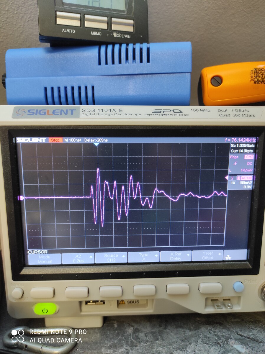

Holger L. schrieb: > Frequenz 60 kHz, Amplitude fast 100 mV. 60kHz ist die Periodendauer, nicht die Frequenz deiner Störungen. Guck dir mal so einen Schwingvorgang mit vernünftiger Zeitauflösung an. 2.2µF ist die falsche Größenordnung. Klaus S. schrieb: > Die Störungen kommen durch die Luft und nicht durch die Leitung? Das sollte sich doch feststellen lassen, ob irgendetwas Antenne spielt.

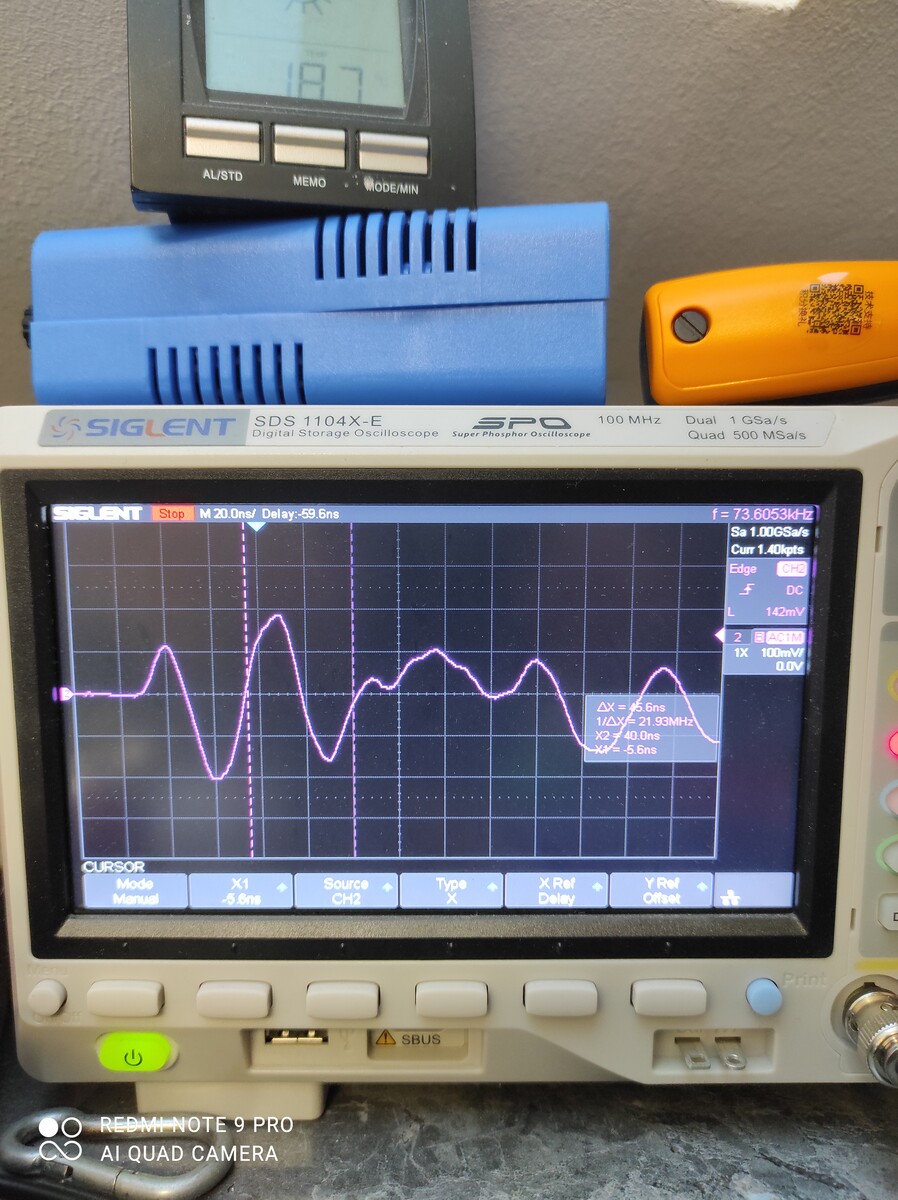

Habe mal ein einzelnes Ereignis ausgemessen. Die Störungsfrequenz liegt so um die 20 MHz.
Holger L. schrieb: > Ein Screenshot als Eindruck ist angehängt Nette Screenshotfunktion, die das Oszi da so eingebaut hat. Die nimmt sogar noch ein wenig von der Umgebung mit auf... Holger L. schrieb: > Ich hatte schon lange mit Störungen bei Messungen mit den Osci zu kämpfen. 1. Du meinst ein Oszi (lloskop). 2. Was sieht man denn auf dem Oszibildschirm überhaupt? Wo ist die Masseklemme da angeschlossen und wo die Tastkopfspitze? Holger L. schrieb: > Ich so: Baue ich mir halt einen Netzfilter, an dem dann Osci und > Labornetzteil hängen. Du filterst an der falschen Stelle. Bau den Filter so ein, dass aus dem Störer schon gar keine Störungen mehr herauskommen. Denn bis dein Filter beim Oszi wirkt, hat sich die Störung schon lange verselbständigt und kommt als Gleichtaktstörung überall hin.
Holger L. schrieb: > Ich so: Baue ich mir halt einen Netzfilter, an dem dann Osci und > Labornetzteil hängen. Dann habe ich nie wieder solche Sorgen. Das ist natürlich ganz, ganz falsch... siehe Vorredner... Filter gehört zum Netzteil, damit das wirkt! Ich nehme an, in deinen Schaltungen ist links das Netz (L,N,PE) und rechts das Gerät. Da wäre mal der 2. Fehler. Mach die Y-Cs ans Netz. Erst wenn du was 2-Stufiges baust beidseitig... damit das Wirkt muss aber dein PE Störungsfrei sein. Das hast du aber eigentlich nur im Labor! Daher Filter zur Quelle! Denk dir das als Spannungsteiler. Der Wandler macht eine Spannung und du misst die gegenüber Erde. Hast du zuerst den Y-C, musst du hoffen, dass die Spannung hochohmig ist. Wenn nicht, dann wirkt quasi nur die Stroko mit den Parasitären Cs gegenüber Erde. Hast du zuerst die Stroko (vom Störer aus gesehen) und dann den Y-C, dann hast du gegenüber Erde am Y-C nur eine kleine Spannung. Weiters würde ich mir ganz genau überlegen, welche Bauteile du da einsetzt... Ob Y2 reicht, musst du wissen - 22.5mm Pin-Abstand bedeuten aber, dass der im MHz Bereich nicht mehr viel wirken wird. Das gilt übrigens für deine X und Y Kondensatoren! Außerdem, bitte überlege dir mal welcher Ableitstrom da zu PE fließt und ob du das für dich so passt... Rein vom Gefühl/Erfahrung müssten da max 2x10nF (Keramisch!) als Y und ein paar 100nF X (kleinst mögliche Bauform!) in Kombination mit deiner Stroko reichen um das komplett sauber zu machen. Bei 20mH dürfte da die Streuinduktivität bereits in der Größenordnung deiner Längs-L sein... Wenn das nicht reicht, würde ich mal am SMPS Layout schauen, ob da nicht ein Platz für einen Y-C über den Trafo vorgesehen wäre der aber unbestückt ist... z.B. 10nF können an der Stelle Wunder bewirken... 73
> Da wäre mal der 2. Fehler. Mach die Y-Cs ans Netz. > Erst wenn du was 2-Stufiges baust beidseitig... damit das Wirkt muss > aber dein PE Störungsfrei sein. Das hast du aber eigentlich nur im > Labor! Daher Filter zur Quelle! Lektion gelernt > Ob Y2 reicht, musst du wissen - 22.5mm Pin-Abstand bedeuten aber, dass > der im MHz Bereich nicht mehr viel wirken wird. Das gilt übrigens für > deine X und Y Kondensatoren! Es ist zum heulen. Jedes Mal, wenn ich denke, jetzt habe ich mal an der Oberfläche gekratzt, kommt einer um die Ecke und lässt so einen raus. Hast natürlich recht. Steht auch alles im Datenblatt. https://www.mouser.de/datasheet/2/212/1/KEM_F3094_R46_X2_275_110C_MIN-1104429.pdf Seite 5. 2,2 uF haben das Impedanzminimum um 1 MHz. > Stroko reichen um das komplett sauber zu machen. Bei 20mH dürfte da die > Streuinduktivität bereits in der Größenordnung deiner Längs-L sein... Die Streuinduktivität hatte ich auch nicht auf dem Schirm. Zu der gewählten 744823220 gibt es von Würth nichts. Bei anderen Serien sind es 1%. Das wären dann gute 200 uH. > Wenn das nicht reicht, würde ich mal am SMPS Layout schauen, ob da nicht > ein Platz für einen Y-C über den Trafo vorgesehen wäre der aber > unbestückt ist... z.B. 10nF können an der Stelle Wunder bewirken... Das Teil ist ja nicht von mir. Verklebt. Vielleicht mache ich das mal später auf. Ohne große Hoffnung auf weitere Nutzbarkeit.

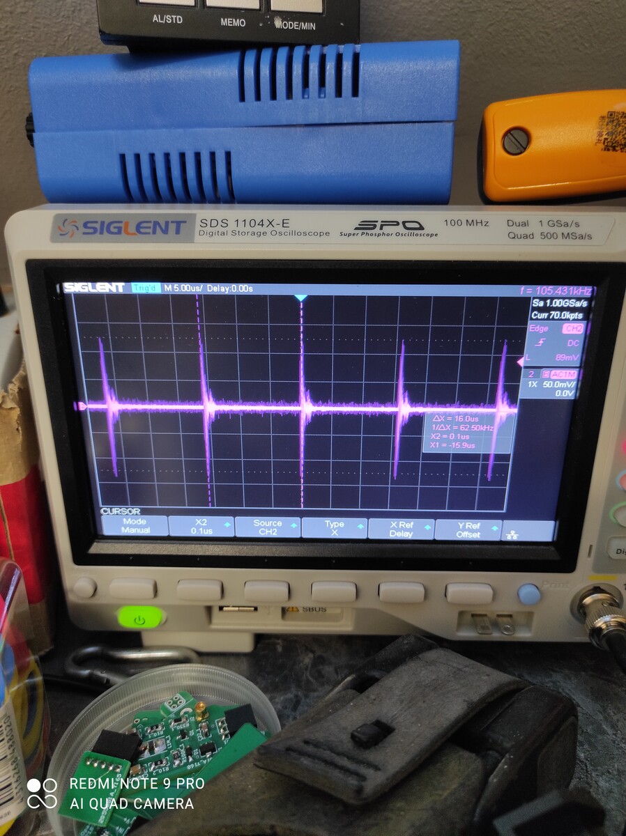

Holger L. schrieb: > Die Störungsfrequenz liegt > so um die 20 MHz. > China-Class-D-Amp Die Mosfets klingeln. Min.2 überlagerte Frequenzen. Wahrscheinlich kommt das gestrahlt über die Lautsprecherkabel. Sowas in der Art hatte ich auch als ich meinen Class-D entwickelt habe. Ich konnte das Audio stark verrauscht im Radio hören :-/ RC Snubber an DS und alles war gut. Dein Filter ist für 20Mhz unwirksam. Hohe Wicklungskapazitäten und HF taube Caps.

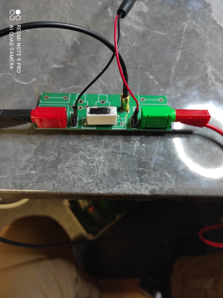

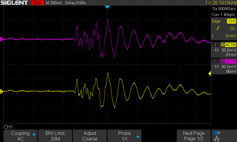

Hallo Hier ein Bild vom Testsetup. Wenn möglich löte ich mir einen SMB-Stecker auf die Platine. Zusätzlich über die Stiftleiste abgegriffen. Die Messung erfolgt über einen 3W 100-Ohm Widerstand. Es ist übrigens *unerheblich, ob das Netzteil überhaupt Strom liefert*. Entscheidend ist, wo welche Kabel dran stecken. Kommen wir zu den Messungen. Setup.png: Testaufbau. Die beiden Laborkabel gehen direkt zum Netzteil. Die anderen zum Oszi. Antenne.png: Masse am Netzteil. An Vdd hängen drei zusammengesteckte Laborkabel, also eine "Wurfantenne" ?). Diese Messung verleitet mich zu dem Verdacht, dass die Störung überhaupt nicht leitungsgebunden ist. DualMessung.png: SMB und Stiftleiste liefern ähnliche Signale MessungBeideKabel.png: Angeschlossen wie auf dem Foto MessungGndAmNetzteilAb.png: Massekabel abgezogen. Störung wird größer. MessungVddAmNetzteilAb.png: VDD am Netzteil abgezogen. Störung wird kleiner MessungVddAnPlatineAb.png: VDD direkt an der Platine abgezogen. Störung ist weg. Zur Kontrolle: Störung ist auch weg, wenn ich den Störenfried aus der Steckdosenleiste nehme. Diese ist übrigens schon eine von Brennenstuhl mit Netzfilter.
