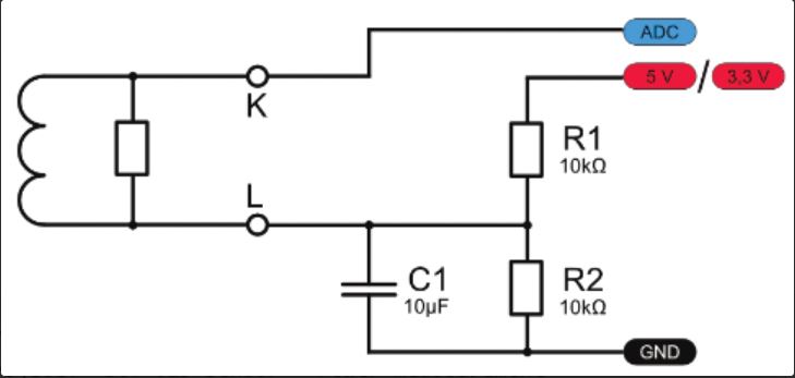

Ich habe vor SCT-013 für 10A und 1V Ausgang zu kaufen. Im Anhang
befindet sich ein im Netz vorgeschlagener Schaltkreis, wie man es mit
einem Mikrokontroller anschliesst. Ich habe vor Strom/Verbrauch eines
Haushaltgeräts zu messen.
1) Wozu braucht man überhaupt dieser Schaltkreis? Kann man nicht einfach
3,3V des ESp32 und analog pin des Arduinos anschliessen?
2) ADC pin des ESP32 hat max 3.3V und bei Arduino sogar 5V, das SCT-013
wird aber max 1V ausgeben oder? Das wirkt sich negativ aud die
Auflösung, da im Falle Arduino nur 1/5 des ADC Bereichs benutzt wird
oder? Kann man da was bauen, um das Bereich voll auszunutzen?
3) Was passiert, wenn 10A überschritten wird? wird einfach > 1V
gemessen?
4) Welches SCT-013 soll ich nehmen um in 16A Haushalt am effektivsten zu
messen? Z.b.: 100A-1V Model macht in dem Fall wenig Sinn, oder?

ich habe jetzt gelesen, dass man mit einem OP z.B.: LM358 die
Ausgangspannung verstärken kann. z.B.: könnte ich damit 1V -> 5V
verstärken und ADS1115-Bereich voll ausnutzen. Es ist vielleicht eine
Anfängerfrage: Verstärkt LM358 die Spannung linear, wird damit die
Auflösung verbessert? Macht ein OP ein Sinn in Verbindung mit ADS1115?

Gast #7283425
kenny schrieb:
> Denke die Genauigkeit reicht für Deine Anwendungsfall
Vor allem übertrifft sie höchstwahrscheinlich alles was er sich  selbst
zusammenbasteln würde; leider wird ihm halt die Auflösung nicht
ausreichen, schließlich hätte er gern 16 Bit, also >250µA.
kenny schrieb:
> Du mußt nicht an 230Vac experimentieren.
Insofern wäre eventuell ein Shelly Plug S noch sinnvoller.
Robert schrieb:
> da SCT-013 ein Wechselspannung produziert könnten die
> Messwerten nicht oft genug gemessen werden, oder?
Das kommt darauf an - naturgemäß vor allem auf die Frequenz Deiner
Wechselspannung; wenns um die 50 Herz der der Netzspannung geht, dann
ist 100 Mal pro Sekunde das Minimum, damit Dir keine Information durch
die Lappen geht.
Gast #7283540
Robert schrieb:
> z.B.: ADS1115, der 16Bit Auflösung hat
Du glaubt wirklich, dass Du einen Aufbau hin bekommst, der 16 Bit stabil
liefert? Damit haben schon erfahrenere Leute ihre Not.
> und über i2c gesteuert wird. Nachteil ist, dass die i2c
> steuerung/ablesung langsam ist.
Mal die Daten lesen und verstehen?
Der ADS1115 ist schnell genug und auch I2C ist es, wenn Du es zu
programmieren schaffst.
Mal die Daten des ADS1115 lesen und verstehen?
Das IC hat einen internen Verstärker und braucht keinen schlechten OP
davor.
Wie ist Dein 1 Volt definiert?
Da hier vom Wechselstrom geredet wird, vermute ich, dass es
Spitze-Spitze fast 3 Volt sein werden.
