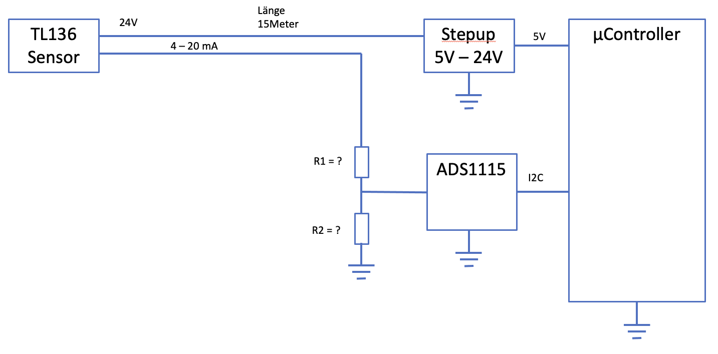

Moin,
bzgl. Füllstandsüberwachung einer Regenwasserzisterne gibt es ja hier
schon einige Foreneinträge, allerdings habe ich noch keinen gefunden mit
meinen ausgewählten Komponenten.
Also gibt es nun einen weiteren Eintrag ;-)
Folgende Komponenten und Randbedingungen gibt es:
- Flüssigkeitssensor TL-136 24VDC mit Messbereich 4-20mA
- Step-up Converter XL6009 5V -> 24V
- A/D Wandler ADS1115 16bit 4-channels I2C (Messbereich: 2V - 5.5V)
- ESPx oder Raspi als Microcontroller
Die Verschaltung der Komponenten ist im Anhang zu sehen.
Mir ist noch ganz klar, wie ich den Sensor Messbereich von 4-20mA auf
den AD Messbereich von 2V-5.5V abbilde.
- Eigentlich müsste doch ein passender Spannungsteiler ausreichen, aber
wie wird dieser berechnet?
- Und haben die Widerstände Einfluss auf den Strombereich von 4-20mA?
Oder "kompensiert" der Sensor diese und liefert weiterhin die 4-20mA?
Bin für jede Hilfe dankbar.
OllisGit

Er misst sinnvollerweise +/-2.048V. Negativen Bereich kannst du nicht
nutzen, also nur 15 bit.
Also 20mA zu 2V macht 100 Ohm als R2, R1=0Ohm, fertig. Negativen
Analogeingang an Massepunkt von R2.
Mit einem Widerstand, allerdings dann eher auf 1V-5V:
Da der Sensor eine Stromquelle ist, brauchst du keinen Spannungsteiler,
sondern nur einen Widerstand, an dem die zu messende Spannung abfällt.
ZB 100 Ohm ergäben 0,4 bis 2 Volt, also gut messbar. Ich habe bei einem
Arduino Pro Mikro 128 Ohm genommen und 2,56V als Referenz eingestellt.
Die 10 Bit Auflösung reichen da völlig.
Wenn du als Spannungsteiler zB 2 mal 1KOhm nehmen würdest, müsste der
Sensor 40 Volt liefern können. Wie bei 24V Versorgung? Und wenn er es
könnte, wäre mit 20 Volt deutlich zu viel am Eingang des ADC.
von Jobst Q. (joquis)
Noch etwas. Wenn du die Versorgungsspannung des Sensors per StepUp
erzeugst, braucht er viel Strom auf der Primärseite. Nutze den
Enable-Eingang, um ihn nur zur Messung einzuschalten. Der Füllstand wird
sich ja nicht so schnell ändern, dass du eine ständige Messung brauchst.

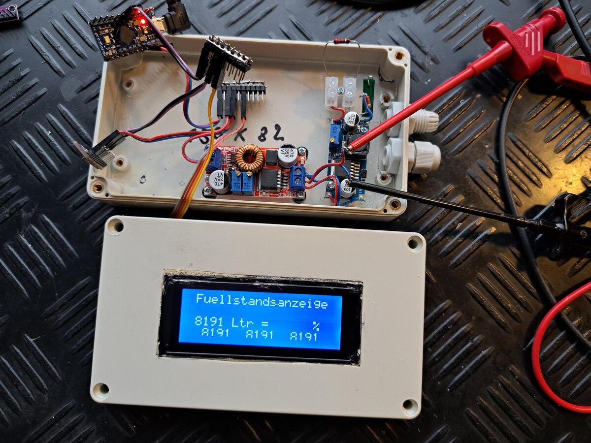

Hallo Olli,
Hast Du deine Schaltung inzwischen fertiggestellt? Ich bin am gleichen
Problem am tüfteln. Ich habe 2 Drop-Down für 5V und 24V versorgt mit
einem 24 V Steckernetzgerät. Einen Arduino Micro pro mit I2C-Anzeige
20x4 und den ADS1115. Jetzt bin ich unsicher wie ich den AD beschalten
muss. Im Test habe ich jetzt nur den A0 benutzt A1-A3 ist offen?! Als
Anzeige erhalte ich 8191 unabhängig von der Eingangsspannung des AD. Wie
hast Du das gelöst?
Grüße vom Fiete

> Als Anzeige erhalte ich 8191 unabhängig von der Eingangsspannung des AD.
Das ist 2^13-1, also einfach nur irgendein "Vollanschlag".
MNit welcher Software erhältst du diese Anzeige? Was hast du anstelle
dieser Anzeige erwartet?

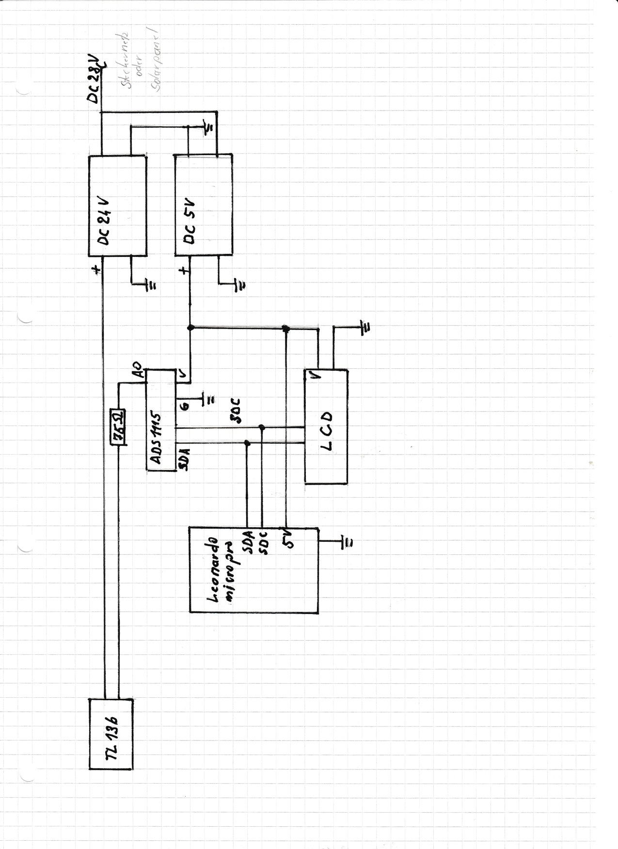

von Friedhelm K. (fiete11)
Um dem Vorwurf zu entgehen, dieses Thema gibt es bereits seid langem,
habe ich keinen neuen Beitrag erstellt.
Nun zum Problem. Aufbau und Schaltplan wie von Olli beschrieben.
Lediglich kein Step-Up Baustein, sondern eine zweite Stromquelle über
einen weiteren Step-Down Regler (24V). Software aus der
Arduino-Beispiel-Bibliothek:
ADS1115-Driver / ReadSingleValue. Displayanzeige über I2C auf LCD 20x4.
  #include <Wire.h>
  #include <time.h>

Wenn ich jetzt am A0 Eingang des ADC eine Spannung (2-4V) verändere
sollte doch sich doch auch die Anzeige verändern? Oder ist der ADC
möglicherweise defekt?

Du hast ein Problem mit deiner Schaltung und/oder deinem Aufbau. Also
zeig deinen Schaltplan und deinen Aufbau.

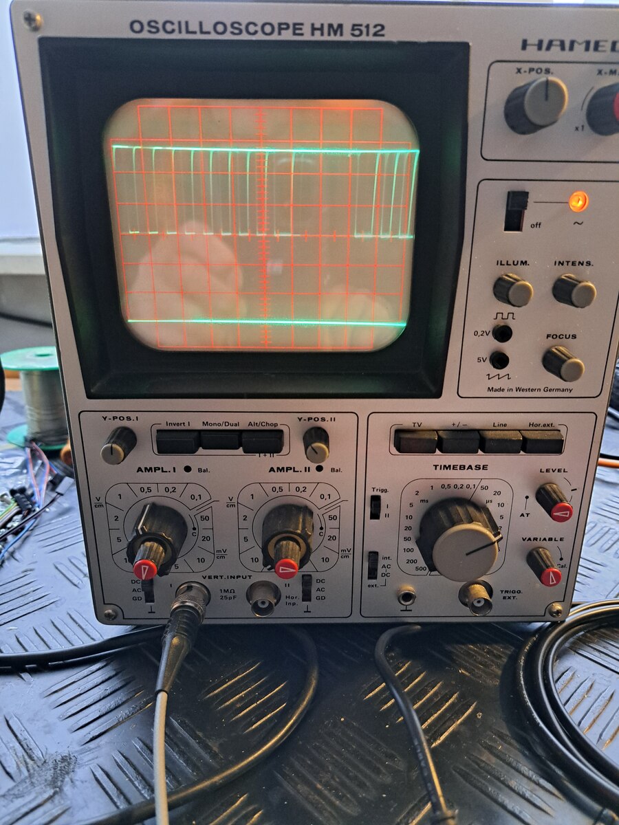

Hast du mit einem Oszi oder Logikanalyzer kontrolliert, ob die
Kommunikation überhaupt funktioniert?
Einen Ozi müsste ich mir erst besorgen. Die Schaltung (auch von Olli)
liefert 24V an den ADS? Das ist mir etwas suspekt. Deshalb nächster
Versuch mit neuem ADS1115 und Einspeisung einer Spannung von 1-4V an A0.
Leider ohne Änderung der Anzeige. Jetzt bin ich mit meinem Latein am
Ende.

75 Ohm in Reihe zum ADC-Eingang ist wohl nicht ganz richtig.
Helmut -. schrieb:
> Hat der Leonardo Pullup-Widerstände an SDA und SCL?
Irgendwer muss an diesem I2C Pullups haben, denn sonst würden nicht
lauter Einsen eingelesen werden (Stichwort 2^13-1 = 8191 =
0b11111111111111).
Friedhelm K. schrieb:
> Deshalb nächster Versuch mit neuem ADS1115 und Einspeisung einer
Wie wäre es, wenn du da mal der Einfachheit halber auch mal 0V
einspeisen würdest?
> Die Schaltung liefert 24V an den ADS?
Korrekt: dine Schaltung ist so falsch und bringt den ADC über seine
Absolute Maximum Ratings hinaus (so kann man ICs ganz leicht kaputt
machen). Richtig müsste das so aussehen:
  24V --TL136----o------ A0 ADC I2C ------ µC
                 |          GND            |
                75R          |             |
  GND -----------o-----------o-------------o---
Und dann fallen bei 4mA am Bürdewiderstand 0,3V ab und bei 20mA sind es
1,5V.
Die vom Olli ist übrigens grundlegend anders, denn da ist 1 Widerstand
mehr drin.

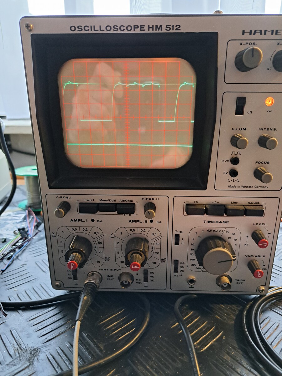

Danke für Eure Hilfe und Anregungen. Inzwischen habe ich einen Ozi
aufgetrieben und die Signale von SDA und SCL am ADS1115 aufgezeichnet.
Die Signale auf diesem etwas älteren Ozi sehen zwar kurios aber m.E.
nicht schlecht aus. Dafür spricht auch das über die I2C-Leitung immerhin
der Wert 8191 angezeigt wird. Aus der Fahrt nach Gehör wird jetzt
vielleicht eine Fahrt durch den Nebel? Den A0 Eingang auf Null zu legen
hat das Ergebnis nicht verändert. Die Spannungswerte am A0 habe ich
bislang nicht gemessen, da ich das Problem schrittweise lokalisieren
möchte, also zunächst mal ohne den Sensor sondern mit Fremdspannungen
ansteuern. Mir kommt es so vor, als wenn der AD überhaupt nicht
arbeitet. Es ist ihm völlig egal welche Spannung angelegt wird. Und das
bei einem fabrikneuen ADS1115. Zur Vervollständigung noch die
HEX-Adressen vom LCD 0x27 und ADS1115 0x48.
