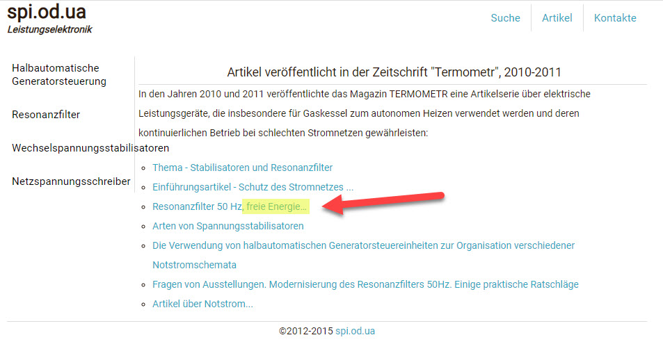

Die gängige Lösung vor Ort scheint der Einbau folgenden Gerätes zu sein
http://spi.od.ua/rezonansnyj-filtr/250vt.html Leider ist das Ding in der
Ukraine nirgendwo mehr zu kriegen und ich weiß nicht genau wonach ich
hier suchen muss ;-)
Der direkten Übersetzung nach ein Resonnazfilter:
(google translator)
"Netzresonanzfilter 50 Hz, Lastleistung bis 250 W.
Ein hochwertiger 50-Hz-Resonanzfilter stellt die Form der
Netz-Sinuswelle wieder her (regeneriert, korrigiert). Unterdrückt
niederfrequente und hochfrequente Störungen und Oberwellen im Netz,
tatsächlich ist es ein Netz-Niederfrequenz-Sinusfilter 50 Hz.
Eine Lastleistung im Bereich von 0 ÷ 225 W wird empfohlen, wenn der
Gasheizkessel nicht mit einem Notstromaggregat arbeitet (den Generator
nicht sieht) oder der Kessel nicht mit unterbrechungsfreien..."
Komplette Seite ist hier übersetzt mit tecnischen Daten drin:
https://spi-od-ua.translate.goog/rezonansnyj-filtr/250vt.html?_x_tr_sch=http&_x_tr_sl=auto&_x_tr_tl=de&_x_tr_hl=de&_x_tr_pto=wapp
Was genau suche ich also? Ein Sinusfilter? Ein Spannungstabilisator?
Wenn man nach Resonnazfilter in Kombination mit Generatoren sucht, finde
ich nichts brauchbares. Leider habe von Elektro gar keine Ahnung... wenn
also jemand helfen könnte und uns sagen kann, wonach wir konkret suchen
müssen bzw direkt etwas vergleichbares im Kopf hat - gerne her damit!

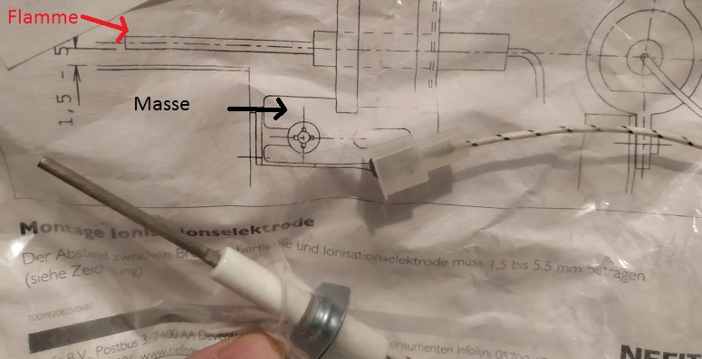

Möglicherweise hat die Gasheizung eine Ionisationszündsicherung.
Im Hausnetz ist ein Pol der Stecksose auf Erdpotential.
Am Generator sind vermutlich beide Pole zu Erde isoliert.
(Schutztrennung)
Ein Elektriker sollte so ein Problem lösen können.
Dann sollte man aber auch für einen funktionierenden Schutz durch FI
(RCD) sorgen.

1) Generatorspannung und Stabilität messen (Spannungsspitzen bei
Lastabschaltung messen und beurteilen.)
2) Generatorfrequenz und Stabilität messen
3) Ist eine Ionisationszündischerung vorhanden (die einen geerdeten
N-Leiter erfordert?
4) Hat der Generator eine sinusförmige Ausgangsspannung?
Auf einer verlinkten Seite des "Resonanzfilters" ist ein Schaltplan, in
dem eine Verbindung eines Generatorpoles mit dem Neutralleiter
eingezeichnet ist. Das könnte erforderlich sein (f. Zündsicherung) -
Aber es erfordert Schutzmaßnahmen (FI / RCD)
Eine Beurteilung aus der Ferne ist kaum möglich und könnte hinsichtlich
von Sach- od. Personenschäden gefährlich werden.

von Alex I. (beule)
Danke! Mein Stand ist, dass der Generator entsprechend der Anleitung
angeschlossen ist samt geerdeten N-Leiter und scheinbar nur dieses "teil
aka Resonnazfilter" fehlt um eine Funktion sicher zustellen.
Entsprechend deke ich, dass der relativ einfache Generator  keine
sinusförmige Ausgangsspannung hat und eben dieses teil das bewirken
soll?

das von dir beschriebene "Zusatzteil" ist ein "F I L T E R "
Wenn Störungen (Oberschwingungen) im Sinus Stromnetz erzeugt werden,
filtert dein "Gerät" diese "Störungen" raus.
Ist im Ostblock sehr üblich gewesen, und wurde für empfindliche Geräte
wie Fernseher etc. eingesetzt. Das war m.W. stand der 1980er Jahre
Dein China Stromerzeuger erzeugt evtl. eine Sinus-Spannung.
Es wäre schön, wenn dein angesprochener "Filter" aus evtl. Sinus einen
reinen Sinus machen könnte.
Wäre das der Fall hätten alle solch einen "Filter" im einsatz,
ist aber nicht der Fall !
Es kann kein Wasser in Wein verwandelt werden, auch wenn das andere
behaupten.
btw. wie wird den die Pumpe für den Heizkreislauf betrieben?
Da sollte doch 3x400V benötigt werden, das kann der von dir angegebene
Stromerzeuger nicht liefern.

Ionisationszündsicherung:
https://www.sbz-monteur.de/erklaer-mal/erklaer-mal-die-funktion-der-ionisationszuendsicherung
https://www.heizung.de/gasheizung/wissen/die-ionisationselektrode-zur-flammueberwachung.html
Unterschied themische Zündsicherung und Ionisationszündsicherung
https://www.ikz.de/ikz-praxis-archiv/p0406/040611.php
Im zweiten Link, steht man solle die Spannungen und auch den Strom
messen. Es kann durchaus durch fehlende Erdung ein Störspannung
überlagert sein, so dass die Grenzwerte zum Umschalten nicht mehr
erreicht werden. Könnte mir durchaus vorstellen das dortige
Heizungsanlagen dafür ein kleines Kondensatornetzteil verwenden. Zu hohe
Oberwellenanteile schlagen dann durch.  In letzteren Falle sollte es
ausreichen mit einem Filter für die Versorgung des Steuergerätes zu
testen.

1. Auf jeden Fall VOR Anschluss wertvoller Geräte die Spannung am
Aggregat im Leerlauf und unter Last messen! Sonst ist noch mehr
kaputt!!! Einige Glühlampen als Grundlast sind nützlich.
2. Die Ionisationselektrode ist auf jeden Fall ein wunder Punkt. Wenn
keine Flamme kommt, fließt dort kein winziger Strom. Dann wird das
Gas zur Sicherheit wieder abgeschaltet.
3. Welchen Anlaufstrom brauchen die Heizungspumpen?
