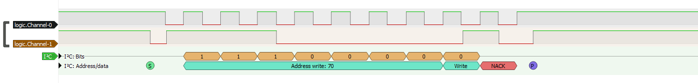

Hallo Leute,
ich möchte einen Arduino SAMD21 in einen bestehenden I2C Bus von einer
Torsteuerung integrieren.
Der Arduino soll einen I/O Expander ersetzen.
Es scheint so, als sei die Start Condition die vom Master kommt (keinen
Einfluss drauf), zu kurz und der Arduino spricht nicht an.

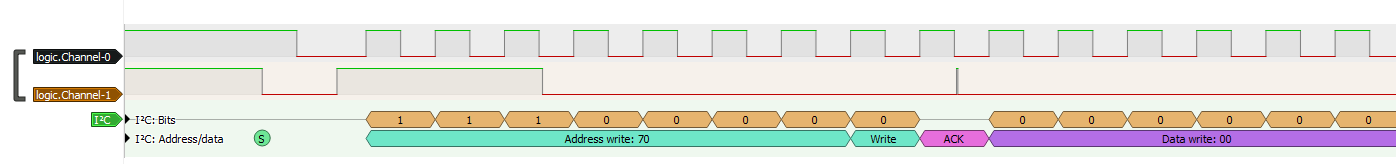

Test.png - Zeigt meinen Arduino mit einem RPi
Device.png zeigt meinen Arduino in der Torsteuerung.
Beide mit 100khz Clock.
Jemand eine Idee wie ich den Arduino dazu bekomme die kürzere Start
Condition zu akzeptieren?

Dachte ich zunächst auch. Jedoch sieht das Signal am I2C Master
(Torsteuerung) genauso aus wenn kein Arduino angeschlossen ist. Das
hätte ich erwähnen sollen.
Der originale I/O Expander ist entfernt.
Also eine fehlverdrahtung kann ich ausschließen. Kabel und Pins sind
markiert.
Mittels Logic Analyzer konnte ich auch SDA und SCL auf dem Tor-Board
gegenprüfen. Die sind korrekt beschriftet.
Logic Level sind durchweg 3,3V.
Der einzige Unterschied scheint mir in der Start Condition zu liegen.
Der originale IO Expander benötigt:
2C bus free time between Stop and Start 4.7 μs
2C Start or repeated Start condition setup 4.7 μs
2C Start or repeated Start condition hold 4 μs
2C Stop condition setup 4 μs
Mein StartBit vom Tor ist 5 μs lang.
Ich denke, dass ist für den SAMD21 zu kurz.

Alternativ das Teil auch mal mit einem anderen Master (z.B. 2ter
Arduino) ansprechen, und sehen, wie das reagiert, und was für Daten dort
kommen.
Ja das habe ich gemacht.
Das Terminal bleibt stumm. Das habe ich probiert bevor ich den Logic
Analyzer angeschlossen habe.
Mit einem anderen Master klappt es. Es war ein RPi. Siehe Test.png.

Die Start Condition in "Device.png" sieht für mich schon arg knapp aus.
Wenn da noch irgendwelche Leitungskapazitäten hängen, dann kann das für
den SAM21D durchaus nach "Start" - "Stop" aussehen. Da müsste man mal
mit einem echten Oszi drauf schauen oder einer besseren Auflösung.
Zwischen fallender Flanke vom SCL und der steigenden Flanke vom SDA
sollten wenigsten 300ns (Max Fall time bei 100kHz) liegen und das kann
ich an dem Bild so nicht erkennen.
Naja, eigentlich nicht. Er hat da an die 5 µs Zeit, sie zu
interpretieren. Dass der Master danach SDA wieder freigibt, ist ja
normal – der SAMD21 könnte an der Stelle SDA weiter unten halten, wenn
er noch Zeit braucht (passiert wohl im anderen Trace so). Der nimmt
einfach die Startbedingung gar nicht zur Kenntnis.

Ich sehe das Problem eher bei der 1. Flanke SCL (fallend) und 2.Flanke
SDA (steigend) Die sind sehr eng beeinander. Ich hätte gedacht, das da
etwas mehr Abstand sein sollte. Wenn es dumm läuft, dann sieht der
SAMD21 die steigende SDA Flanke bevor er mitbekommen hat, das SCL Low
ist. Was für Ihn dann "Stop" heißen könnte. Wobei der eigentlich darauf
achten müsste, das wenigsten 4µs zwischen SDA und SCL liegen müssen
damits ein Start oder Stop ist.

Moderator Persönliche Seite
Das ist egal. Die Startbedingung ist ja der H->L Übergang von SDA
während SCL high ist. Die liegt lange genug an, als dass ein
Busteilnehmer, der sich erst noch putzen muss, SDA weiter unten halten
könnte, um diese Bedingung hinaus zu zögern. Wie das dann aussieht,
siehst du ja im zweiten Diagramm des Eröffnungspostings. (Auch dort wird
der Master SDA unmittelbar nach der H->L Flanke von SCL freigegeben
haben, aber der Busteilnehmer hält es länger unten.)
