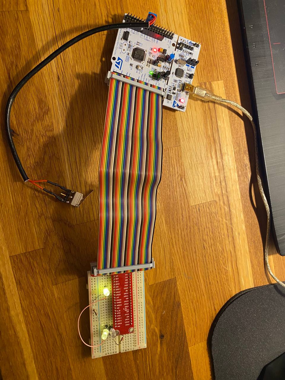

Moin!
Ich bin ganz frisch in Programmieren und deshalb spiele ich noch mit
STM32.

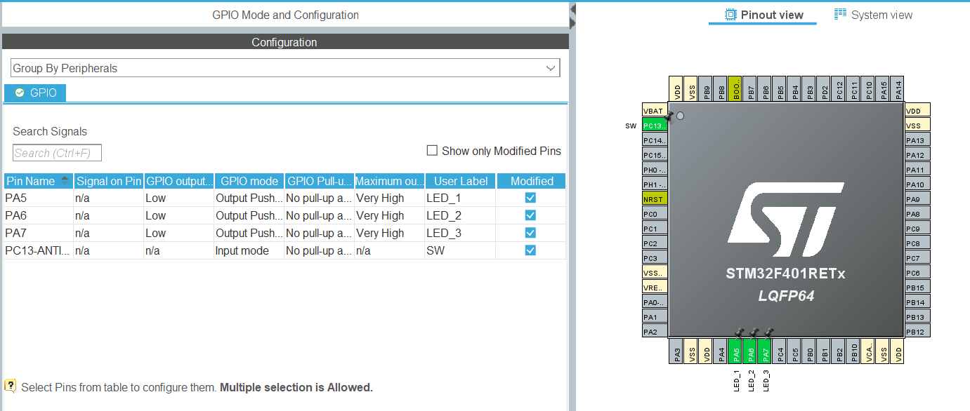

Taster ist auf Pin PC_13, als SW umbenannt, GPIO_Input
LED_1 auf PA5, GPIO_Output
LED_2 auf PA6, GPIO_Output
LED_3 auf PA7, GPIO_Output
Taster sitzt direkt auf der Platine und Ende ist auf GNR angeschlossen,
kein extra Widerstand.

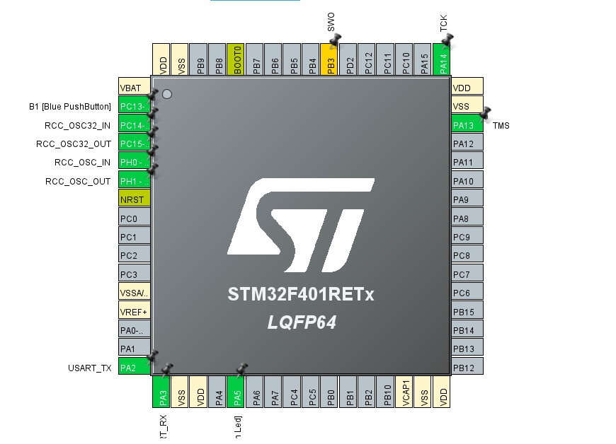

Der Hinweis von Pegel war auch richtig, PA2/PA3 sind fest mit dem STLink
verbunden. Bzw. über die Jumper die man öffnen könnte, würde ich aber
nicht machen. Mit wenigen Zeilen Code kann man das printf() über USB
aktivieren.
In der IDE kann man ein Projekt mit dem Board als Basis starten und die
verdrahtete Peripherie initialisieren lassen.

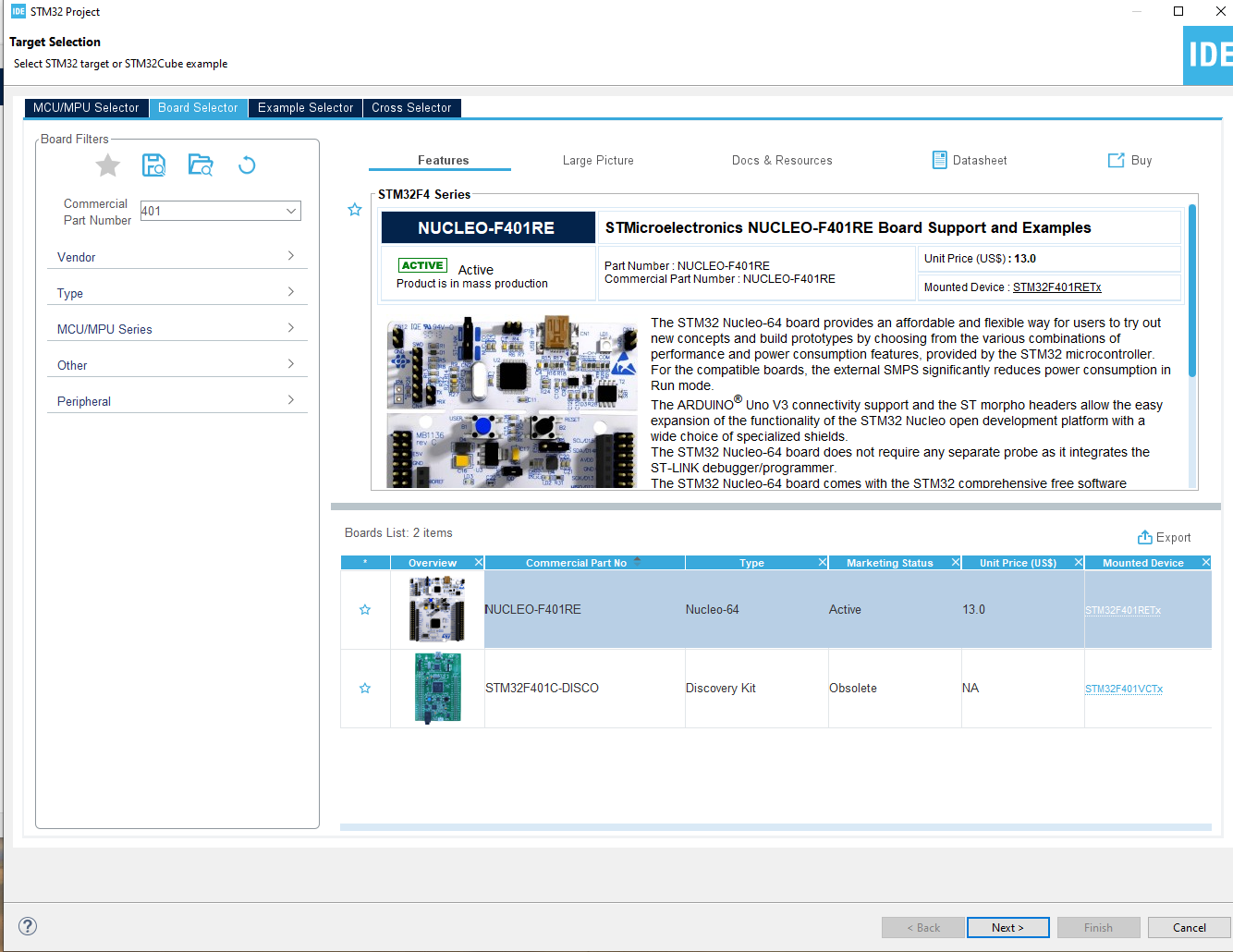

#7283742
Leon D. schrieb:
> "In der IDE kann man ein Projekt mit dem Board als Basis starten und die
> verdrahtete Peripherie initialisieren lassen."- finde ich irgendwie
> nicht =(
Es gibt mehrere Möglichkeiten ein Projekt zu starten, aus der IDE 'New
STM32  Project' und es startet der Target Selektor.
Da kann man wählen ob man mit der nackten CPU startet oder bei Board
eben mit einem Nucleo/Disco Board. Wenn man das wählt, dann werden die
fest verdrahteten Sachen schon vorkonfiguriert.
