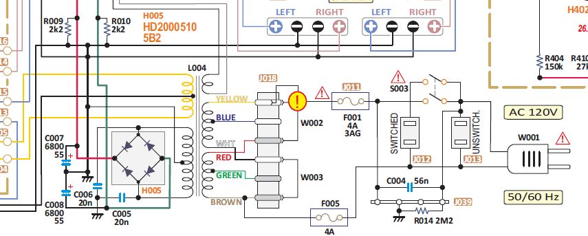

bei der Stromversorgung (+/-37V DC) eines Marantz 2245 sind mir die 20nF
Kondensatoren C005 und C006 aufgefallen. Eine deratige Schaltung ist mir
bisher noch nicht begegnet.
Weiß jemand wozu diese Kondensatoren gut sein sollen ?
Grüße Manni
von H. H. (Gast)
EMV
von Manfred L. (manni)
H. H. schrieb:
> EMV
Aha, wieder was dazu gelernt. EMV kann ja vieles sein, aber sind die Cs
auch gegen das berühmt brüchtigte Netzbrummen ?
Nein.

Bei Brückengleichrichtern schaltet man auch gerne kleine Kondensatoren
parallel zu den Dioden, weil die beim Umschalten kleine Störimpulse
erzeugen.
Hier haben die wohl beides auf einen Schlag erledigt, den Gleichrichter
entstört und den Trafo HF-mäßig mit dem Chassis gekoppelt.

von Alfred B. (alfred_b979)
Andre schrieb:
> Über den fehlenden Varistor könnte man sich jetzt wahrscheinlich
> streiten. Einerseits wäre der schön, anderseits hält so ein simpler
> (NETZ-)Trafo einiges aus.
4kV Iso-spezifiziert. (Die stärkere Isolation verringert auch
wesentlich die parasitäre Wicklungskapazität prim/sek.)
> erzeugen.
Was weit besser ist, denn Cs über allen Dioden erlaubten auch
(seriell zur parasitären Kapazität primär zu sekundär liegend
- die zwar gering, aber vorhanden ist) eine AC-HF-Kopplung von
der Netz- zur DC-Seite des Ganzen. Hier passiert das NICHT.
Stattdessen bilden diese Cs zusammen mit dem Trafo ein recht
"ernstzunehmendes" Netzfilter ohne hohe(/-n) Kosten(/Aufwand),
die 4kV Iso bzw. geringe C prim/sek trägt auch dazu bei.
Hier gilt wirklich mal: "Alte" Technik hat auch Vorteile.

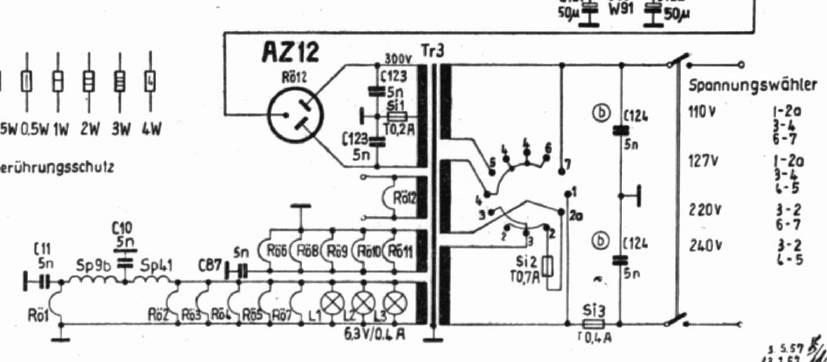

von Peter D. (peda)
Diese Kondensatoren waren in jedem besseren Röhren- und Transistorradio
Standard. Sie sollen eine AM-Modulation verhindern, wenn die
Netzzuleitung als Antenne wirkt. Diese AM-Modulation machte sich als
Brummen bemerkbar. Die Dioden sperren in jedem Nulldurchgang und
schalten damit die Netzantenne kurz ab. Die Kondensatoren lassen die HF
permanent durch und das Brummen ist weg.
Da heute eh keiner mehr AM hört, kann man sie weglassen.
Anbei mal in einem Röhrenradio an der AZ12.

von Arno H. (arno_h)
Damit soll das Klingeln der (gesamten) Netzteilschaltung verringert
werden.
Aus der audiophilen Ecke gibt es dazu eine Untesuchung verschiedener
Gleichrichterdioden von Mark Johnson: "Soft Recovery Diodes Lower
Transformer Ringing by 10-20X" in Jan Diddens Linear Audio, Vol 10,
Seite 97ff.
Vom selben Autor ist der Anhang, Quelle war m.W. ein Post auf
diyAudio.com.
Arno
P.S.: R09 und 010 sind auch Bestandteil der Dämpfungsschaltung.

> unsinnige Meinung ...
> ... sondern für Märkte in denen sowas Normativ vorgeschrieben ist.
Wenn solcherart 2 Sicherungen irgendwo vorgeschrieben sein sollten,
wieso liegt dann der Störschutz-C004 (56 nF) im eingeschalteten Zustand
VOR diesen Sicherungen?
von Elektrofan (Gast)
> im eingeschalteten Zustand VOR diesen Sicherungen?
Unzutreffend, der C entstört nur den Schalter.
