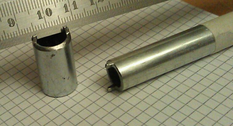

Schön hat man damals den Umgang mit Handwerkszeug gelernt; auch wenn man
die letzten paar Jahrzehnte nur noch in Software tätig war...
Ich muss morgen an einem Kundengerät so runde Potimuttern mit Schlitz
(nicht Sechs-/Achtkant!) lösen und später wieder anziehen.
Also war ich eben "vorm Betthupferl" noch kurz in meiner Bastelecke und
hab mir 2 so "Klauensteckschlüssel" zurechtgesägt und gefeilt - s. Bild.
Die erste (kurze) Hülse die mir in die Hände fiel, ist etwas zu gross im
Durchmesser. Deswegen habe ich die Klauen nach innen gebogen (man kann
es knapp erkennen, vor dem Metallmassstab) und dem Rand eine Fase
gefeilt damit hoffentlich die Frontplatte keine Kratzer abbekommt.
Erst danach bin ich noch auf ein längeres Rohrstück gestossen, welches
von den Durchmessern auf den millimeter passt (liegend). Das werde ich
noch passend kürzen und mit einem Querloch versehen (Hebel).
Man kann also auch heute noch ganz ohne CNC & Zirkus...

Meine sind nun halt aus beliebigem Zufallswerkstoff, naja: immerhin
Stahl.
Ich rechne damit dass nach ein paar Anwendungen die Klauen abgenudelt
sein werden, insbesondere falls zum lösen der Rundmuttern viel
Drehmoment nötig wird.
Die teuren käuflichen sind hoffentlich aus gutem Werkzeugstahl, gehärtet
und oberflächenvergütet - das ist dann wohl was das Komma im Preis um
eine Stelle verschiebt.
Vom jammernden Handel sprechen wir mal nicht.
Da kann ich nicht mithalten...
Letztlich danke für die Wertschätzung meiner händischen Zerspanung. Ist
ganz befriedigend zum Ausgleich der SW-Kopfarbeit ab und an mal was
echtes herzustellen. Es darf ruhig handgefertigt aussehen wenngleich
nicht nach Pfusch.
