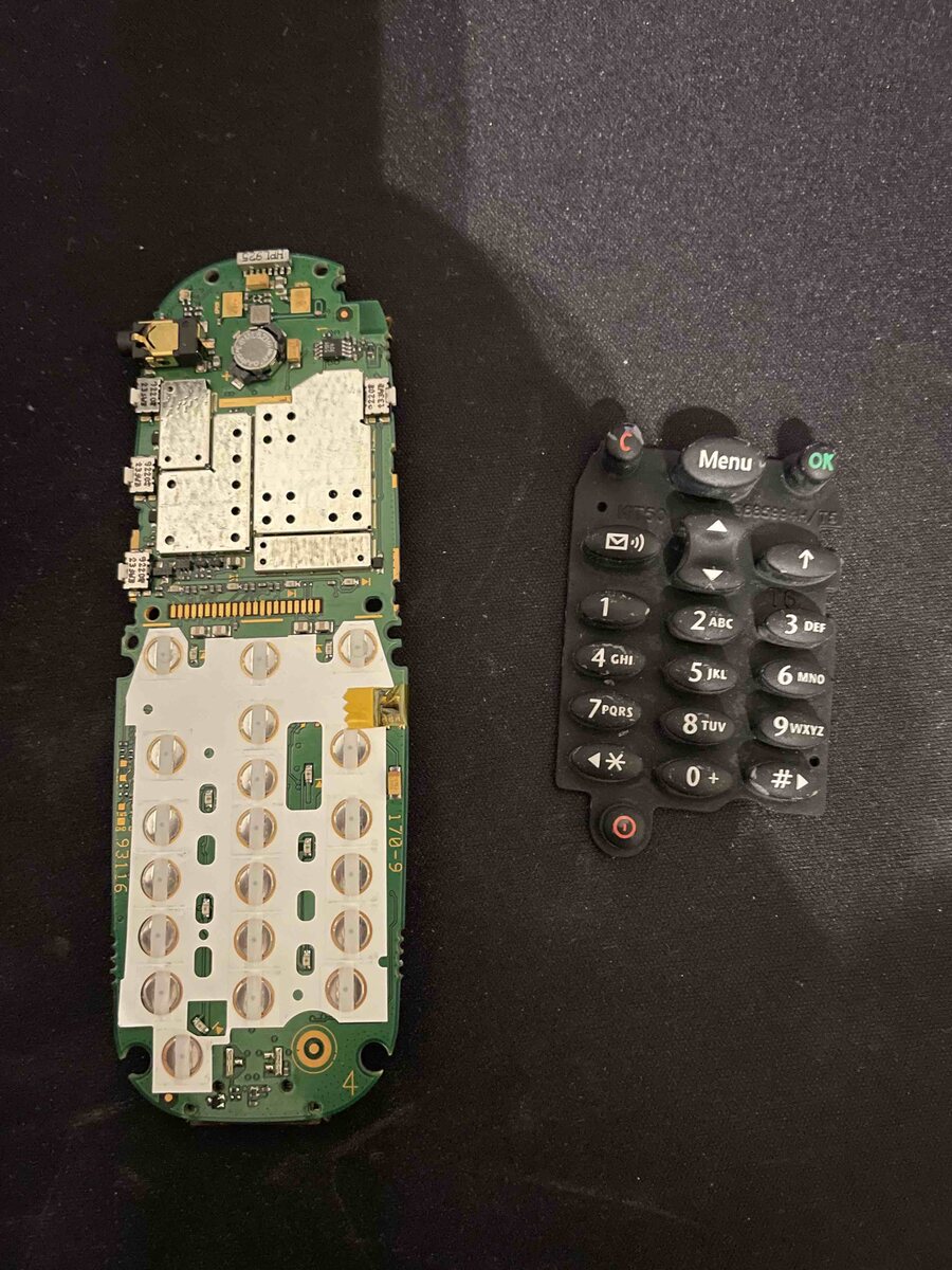

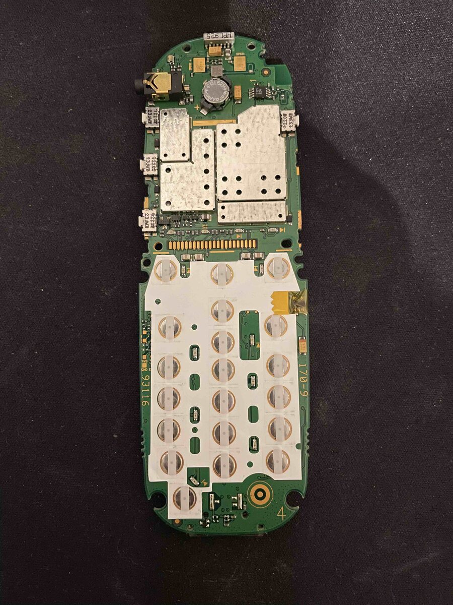

Hallo liebe Freunde des Rechnens auf kleiner Fläche,
ich bastele gerade mit einem älteren Motorola Timeport herum. Von den
Dingern habe ich ein paar hier herumliegen. Das Keypad (bzw. die
Gummitasten) würde ich gerne an einen SBC (Raspberry, Arduino etc.)
anschließen.
Einzelne Tasten für Membran-Keypads habe ich bereits gefunden, bin mir
aber nicht sicher, was hier die beste Lösung wäre. Habt Ihr eine
Empfehlung, welche Bauteile sich am Besten eignen?
Danke und viele Grüße,
Jan
Siehe Fotos im Anhang

Kommst du an der Platine überhaupt an alle benötigten Leiterbahnen dran?
Der eigentliche Schalter ist ja quasi das Layout auf der Platine. Der
(Leit-) Gummi überbrückt da nur mit einem gewissen Widerstand die
Leiterbahnen...

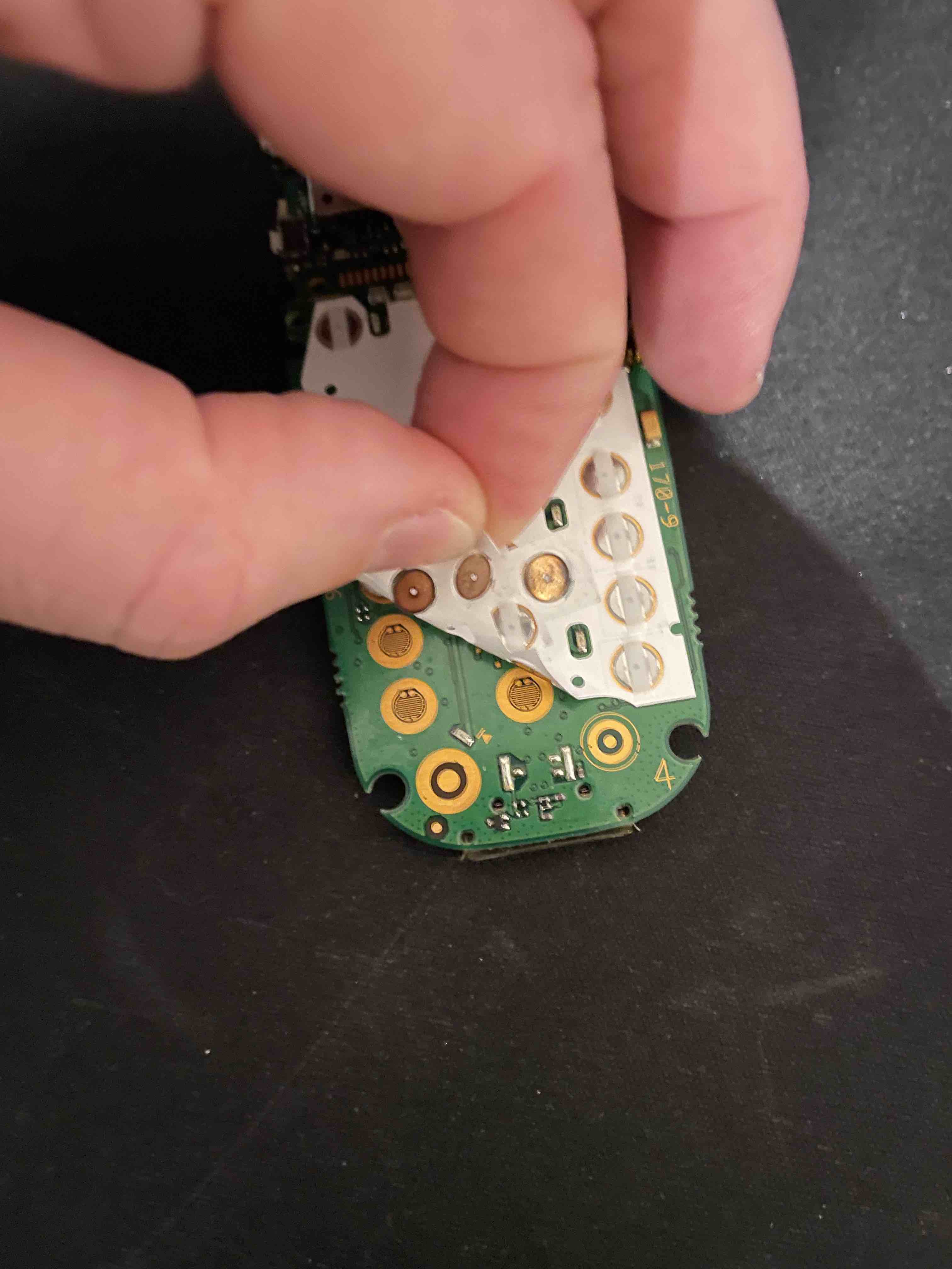

Wenn Du die weisse Folie abziehst, auf dem zweiten Bild hast Du ja schon
damit angefangen, dann hast Du die Schnappscheiben. Das sind eine Hälfte
des Kontaktsystems. Die andere Hälfte bildet die Leiterplatte.
Deine neue selbstgemachte Platine muss also Kontaktstrukturen aufweisen
ähnlich der vorhandenen. Damit es haltbar ist, mit vergoldeter und nicht
mit verzinnter (HAL) Oberfläche.

Das ist aber erst ein Teil einer Tastatur - dazu braucht er noch
beschriftete Tastenkappen. Mit dem Layout der Fernbedienung wird er
nichts anfangen können, aber nichts genaues weiss man nicht.
