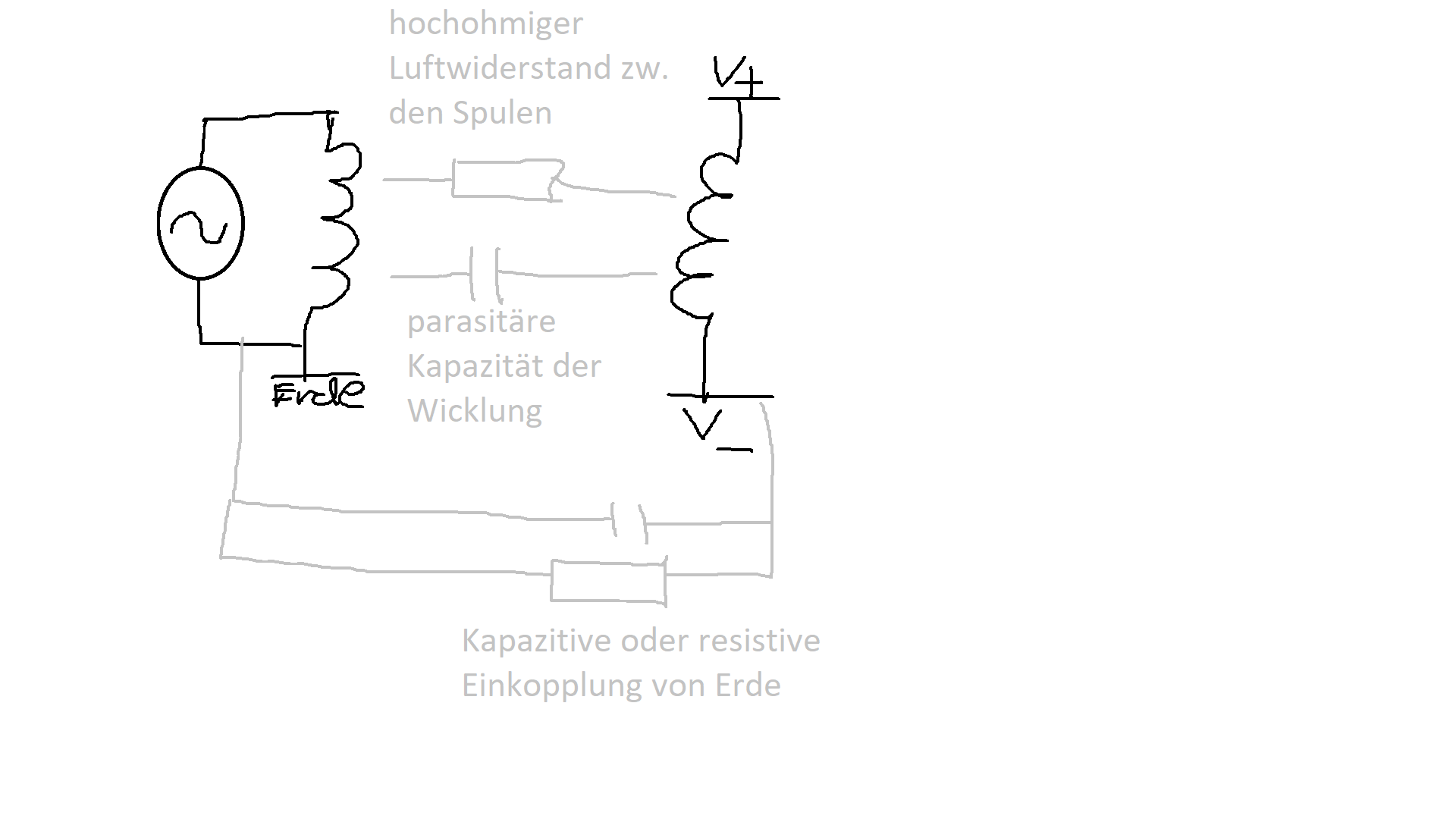

Hi Leute,
ich habe mir soeben die Frage gestellt, warum Trenntrafos überhaupt
sicher sind?
Mir ist klar, dass Trenntrafos galvanisch trennen und auch wie das
funktioniert. Im Internet steht dazu oft eine Erklärung, dass es kein
Potential zwischen Trenntrafo "Erde" und tatsächlicher Erde gibt oder
dass der Trenntrafo einen von der tatsächlichen Erde getrennten
Potentialbereich erzeugt.
Wie ich das verstehe ist das aber falsch, oder nicht?
Ein Trenntrafo erzeugt einen sehr hohen Widerstand zwischen der Primär-
und Sekundärwicklung (Luft). Durch die Topologie wird eine Spannung in
der Sekundärwicklung erzeugt, wodurch ein Potentialbereich entsteht, der
sehr hochohmig gegenüber der tatsächlichen Erde ist.
Am Ende wird auch das Bezugspotential der Sekundärwicklung des
Transformators ein Potential zu Erde haben. Man überlege sich, dass
niederfrequente E-Felder kaum abzuschirmen sind und jeder Punkt in
unserem Universum ein Potential besitzt. Somit können auch bei einem
Trenntrafo Ströme über die Erde zurück in den Trafo fließen. Also auch
über einen Menschen.
Im Normalfall müssten die Ströme vernichtend klein sein, da das
Potential der Sekundärwicklung mit dem Erdpotential aufgrund der
räumlichen Nähe sehr ähnlich sein sollten.
Was ist jetzt aber, wenn das Bezugspotential der Sekundärwicklung/der
galvanisch getrennten Schaltung, aus welchem Grund auch immer, bei
einigen kV liegt, während Erde 0V darstellt.
Wenn der Trafo mit einem Widerstand von einem Giga Ohm trennt, müssten
bei 10kV dabei nur
fließen. Was die Sache sicher macht.
Stimmt meine Überlegung, oder wird tatsächlich das Potential auf
Sekundärseite durch mirakulöse Weise getrennt?
Ich habe das ganze mal versuch darzustellen (siehe Bild).
Gruß und Danke fürs Feedback

Aabeku K. schrieb:> durch mirakulöse Weise
Das Mirakel nennt sich "Magnetismus".
> Wenn der Trafo mit einem Widerstand von einem Giga Ohm trennt, müssten> bei 10kV dabei nur 10 uA fließen. Was die Sache sicher macht.> Stimmt meine Überlegung
Im Grunde schon, du musst jetzt aber überlegen: woher kommt dieses 1
GOhm?
Es kommt von der kapazitiven Kopplung zwischen der Primär und
Sekundärwicklung. Und für 1 GOhm dürfte diese "Koppelkapazität" grade
mal 3pF sein (zum selbst probieren:
https://www.redcrab-software.com/de/Rechner/Elektro/XC).
Normalerweise ist diese Kapazität aber 2 Zehnerpotenzen höher und damit
der Strom bei 10kV auch schon im mA-Bereich.

Aabeku K. schrieb:> Im Internet steht dazu oft eine Erklärung, dass es kein> Potential zwischen Trenntrafo "Erde" und tatsächlicher Erde gibt oder> dass der Trenntrafo einen von der tatsächlichen Erde getrennten> Potentialbereich erzeugt.
<schulterzuck>
Im Internet steht auch daß wir von Reptiloiden regiert werden.
> Ein Trenntrafo erzeugt einen sehr hohen Widerstand zwischen der Primär-> und Sekundärwicklung (Luft).
Nein. Der Trenntrafo erzeugt gar nichts. Er stellt vielleicht dar.
> Durch die Topologie wird eine Spannung in> der Sekundärwicklung erzeugt, wodurch ein Potentialbereich> entsteht, der sehr hochohmig gegenüber der tatsächlichen Erde ist.
Geschwurbel.
Die Sekundärwicklung hat schlicht keine Verbindung zur Erde.
Insbesondere keine strikt asymmetrische wie in deiner Skizze.

> Was ist jetzt aber, wenn das Bezugspotential der Sekundärwicklung/der> galvanisch getrennten Schaltung, aus welchem Grund auch immer, bei> einigen kV liegt, während Erde 0V darstellt.
Ein Trenntrafo trennt nur bis zu einer bestimmten Spannung zwischen
Primär- und Sekundärseite. Wieviel das ist, steht im Datenblatt.

Axel S. schrieb:> Geschwurbel.>> Die Sekundärwicklung hat schlicht keine Verbindung zur Erde.> Insbesondere keine strikt asymmetrische wie in deiner Skizze.
Naja man überlege sich, die einzelnen Windungen haben definitiv eine
parasitäre Kapazität zu den Windungen derselben Wicklung, aber auch eben
zu der anderen Wicklung.
Ein Isolierlack ist hochohmig, genauso wie die die Wicklungen umgebende
Luft (normalerweise), es ist jedoch ein Widerstand vorhanden. Evtl. so
hochohmig, dass er nicht mal gemessen werden kann, aber vorhanden.
Ebendies gilt auch für den Widerstand und die Kapazität, welche
Bezugspotential des Trenntrafos (niedrigeres Potential an den beiden
Anschlüssen) mit der tatsächlichen Erde verbinden.
Darauf zielt meine Frage jetzt auch ab, welche Effekte wirken hier und
welche sind zwar theoretisch vorhanden, jedoch vernachlässigbar.
> Ein Trenntrafo trennt nur bis zu einer bestimmten Spannung zwischen> Primär- und Sekundärseite. Wieviel das ist, steht im Datenblatt.
Warum trennt er nur bis zu einer bestimmten Spannung? Weil irgendwann
der Isolationswiderstand überwunden wird?
Aabeku K. schrieb:> Warum trennt er nur bis zu einer bestimmten Spannung? Weil irgendwann> der Isolationswiderstand überwunden wird?
Der wird nicht überwunden, die Isolierung bricht durch.
Aabeku K. schrieb:> es ist jedoch ein Widerstand vorhanden. Evtl. so> hochohmig, dass er nicht mal gemessen werden kann
Warum sollte man sich mit einem Widerstand beschäftigen, den man nicht
mal messen kann?
Dussel schrieb:> Bei einem Trenntransfomrator (und anderen Transformatoren, aber nicht> zum Beispiel bei Spartransformatoren) wird die Sekundärseite nicht auf> ein festes Potential (der Primärseite) 'gezogen'. Das Potential der> Sekundärseite (wo auch immer man misst) ist also veränderlich und wird> sehr schnell zum Erdpotential, wenn zum Beispiel ein Mensch anfasst.> Dann fließt eventuell kurzzeitig ein Ausgleichstrom, aber dann ist auch> die Sekundärseite auf Erdpotential.>> Die unterschiedlichen Potentiale bemerkt man zum Beispiel auch an einer> Autokarosserie. Die kann auch ein Potential gegen Erde haben, aber davon> merkt man im Auto und außerhalb nichts. Nur wenn man Erde und Karosserie> gleichzeitig anfasst, fließt kurzzeitig ein Ausgleichsstrom. Aber eben> nur kurzzeitig.
Das macht für mich Sinn. Kann man das so verstehen, dass sich die beiden
Potentiale gegenseitig angleichen, sodass das Potential zueinander 0
ist?
Reicht der Innenwiderstand eines Multimeters schon aus, dass beide
Potentiale sich angleichen, oder warum kann man mit dem Multimeter
keinen Potentialunterschied messen?
Ist das, das "Funken" der elektrostatischen Entladung die es manchmal
gibt, wenn man ein Auto anfasst?
Aabeku K. schrieb:> Naja man überlege sich, die einzelnen Windungen haben definitiv eine> parasitäre Kapazität zu den Windungen derselben Wicklung, aber auch eben> zu der anderen Wicklung.
Schirmwicklung? Schonmal gehört?
> Darauf zielt meine Frage jetzt auch ab, welche Effekte wirken hier und> welche sind zwar theoretisch vorhanden, jedoch vernachlässigbar.
Theoretisch wird sowohl die kapazitive Kopplung als auch die resistive
Trennung für die beiden Enden der Sekundärwicklung leicht
unterschiedlich sein. In der Praxis vernachlässigbar.
Das ist kein Widerstand im herkömmlichen Sinn, insbesondere ist die
Proportionalität von Spannung und Strom nicht gegeben. Aber für jedes
Material gibt es eine kritische Feldstärke, bei der es durchbricht.
Spätestens dann ist Sense mit dem Ohmschen Gesetz.
Aabeku K. schrieb:> Kann man das so verstehen, dass sich die beiden> Potentiale gegenseitig angleichen, sodass das Potential zueinander 0> ist?
Es ist die Potentialdifferenz (vulgo: Spannung) die Null wird. Wenn du
schon mit wissenschaftlich belegten Begriffen diskutierst, dann verwende
sie doch bitte auch richtig.
Und tatsächlich ist das auch ein Aspekt von Trenntrafos. Wenn du einen
Punkt am angeschlossenen Gerät anfaßt und (unwillentlich aber
unvermeidbar) auf Erdpotential bringst, dann fließt vielleicht
kurzzeitig ein Ausgleichsstrom, um parasitäre Kapazitäten zu entladen.
Aber der Strom ist klein genug (weil die Kapazitäten klein genug sind)
um dich nicht zu töten.

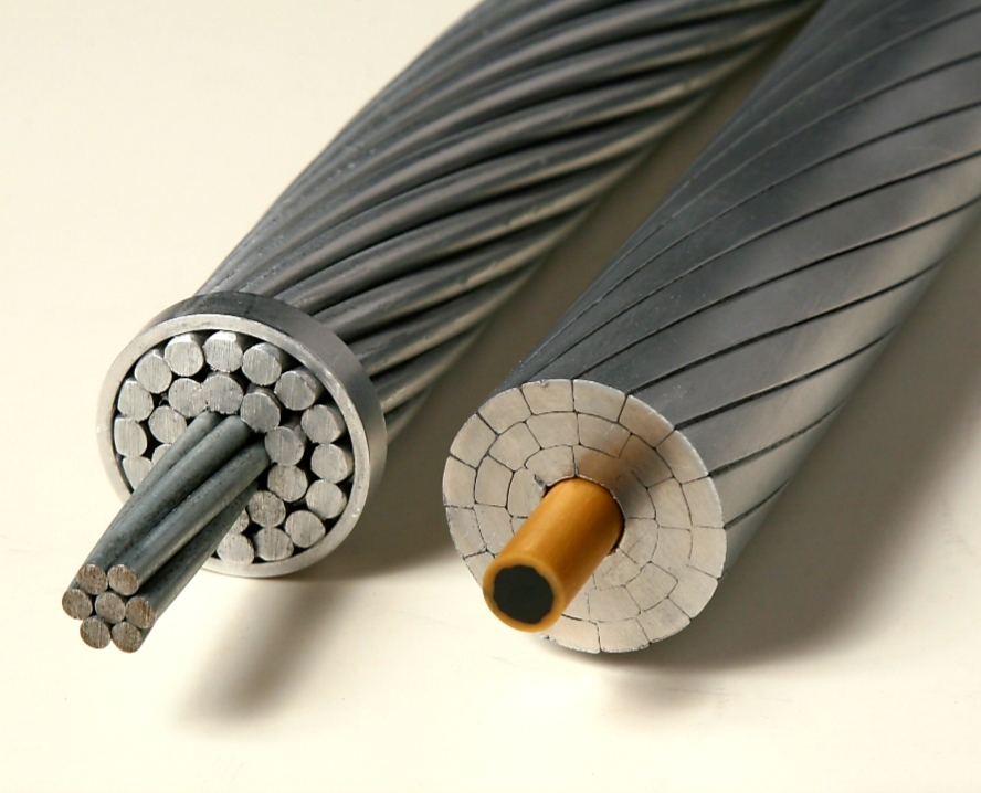

Auf dem Bild oben ist rechts ein Hochtemperatur-Leiterseil, da wurde die
Stahlseele gegen Carbon getauscht. Somit kann die Leitung kurzzeitig
überlastet werden, ohne dass der maximale Durchhang überschritten wird
(>7m). Stahl würde sich entweder zu sehr längen, oder nicht mehr die
erforderliche Festigkeit aufweisen. Da bin ich mir nicht mehr sicher.
schrieb im Beitr
> überlastet werden, ohne dass der maximale Durchhang überschritten wird> (>7m). Stahl würde sich entweder zu sehr längen, oder nicht mehr die> erforderliche Festigkeit aufweisen. Da bin ich mir nicht mehr sicher.
Beides trifft zu.
Und zusätzlich Gewichtsersparnis.
