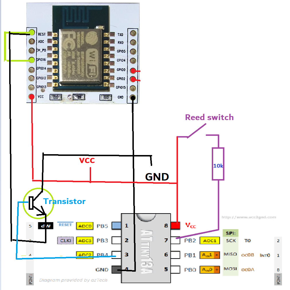

Meine Lösung in Gedanken:
Ich nehmen einen ATtiny13a (Der kann permanent ja laufen da nur 5uA),
der hängt am Magnetschalter und gibt dann ein Signal an den ESP, was
diesen:
a. aus dem Deepsleep (GND -> Rest) weckt.
Frage: Reicht hier ein Transistor ? (BC547B / siehe Schaltplan)
b. der Magnetschalter gibt auf dem zweiten Beinchen Strom auf den ESP
(so nicht im Schaltplan)
c. einen ATtiny hab ich noch nie programmiert. Hab mir folgende Hardware
dazu bestellt: https://www.ebay.de/itm/164865473957
Reicht das aus, um die ATtiny13a-PU unter Windows zu programmieren ?
Reicht der ATtiny auch aus um einen Transistor BC547B zu schalten oder
ist da was?
Da ich wirklich im Elektrobereich eine Null bin, dachte ich das ich
neben dem ESP und ATtiny13 mit ganz wenig Bauteilen (1 Transistor BC547B
?) auskomme ? ;) Deshalb bitte keinen Verweis auf Netzfunde zu ganz
anderen "ESP - Fenstersensor - Projekten".
Danke im Voraus und für die Hilfe!
PS: In meiner Schaltung fehlt noch was ich in "b." erläuterte :)
von Stefan F. (Gast)
Der Transistor ist falsch herum und braucht einen Vorwiderstand. Siehe
http://stefanfrings.de/transistoren/index.html
Aber eigentlich brauchst du keinen, denn der Ausgang des Mikrocontroller
kann auch im Open-Drain Modul betrieben werden.
Zwischen GPIO16 und dem Reset Eingang würde ich einen 2,2kΩ Widerstand
packen, damit du dessen Ausgang (GPIO16) nicht kurz schließt.
Den Reed Kontakt musst du anders anschließen, und zwar zwischen dem
Eingang (PB2) und GND. Der Widerstand muss da weg.
Vergiss das Ebay Produkt, das ist nicht ordentlich dokumentiert. Da
kaufst du die Katze im Sack. Du brauchst einen ISP Programmieradapter.
Bist du sicher, dass der Mikrocontroller überhaupt nötig ist? Einen
kurzen Reset Impuls kann man auch mit einem Kondensator erzeugen.
Außerdem gibt es da ja noch den Enable Eingang, der für solche
Anwendungsfälle gedacht ist. Warum benutzt du den nicht?
Siehe http://stefanfrings.de/esp8266/index.html

von Olli (jolli)
> Stefan F. schrieb:
Danke für deine schnelle Antwort!
OK, verstehe... Wenn ich das richtige sehe, kann der DW-Pin (PB5) also
GND durchleiten.
Das habe so noch nicht gehört. Bislang hab ich diese Verbindung (GPIO16
- RST) immer ohne Widerstand gebaut. Aber man lernt nicht aus.
OK, statt VCC auf GND und der ATtiny ist lässt sich dann sicher auf HIGH
setzen. Dann kann ich natürlich den ESP nicht an den Reed anschließen um
ihm denn nur Strom zu geben, wenn es senden soll. Der würde dann
permanent am VCC im Tiefschlaf hängen und 16uA ziehen.
Kannst du mir einen empfehlen ?
Das ist er sicher nicht, wenn ich in Kauf nehme, dass der ESP im
Tiefschlaf mehr Strom benötigt. Ich hatte das auch genutzt um die die
ATtiny Programmierung einzusteigen und gleich was Sinnvolles damit zu
machen.
Bei einem Bewegungsmelder mach ich das per Transistor + Kondensator. Was
du sagst ist schon richtig.
Das wäre eine gute Möglichkeit. Im Power Down kommt der dann auch mit
3-5uA aus.

Kannst du den Reed Switch nicht direkt mit GND -> Reset verbinden?

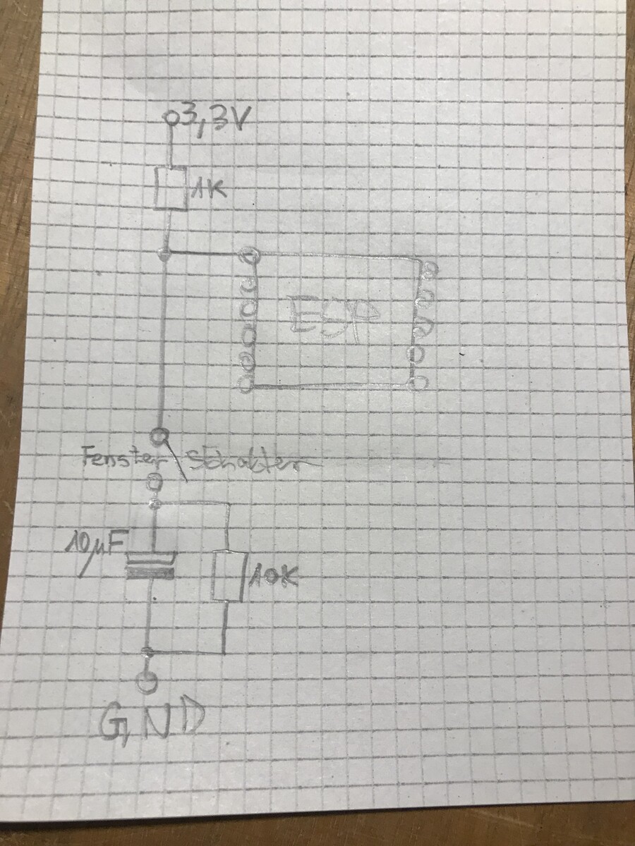

Ach nein, sonst ist der ESP ständig reset, aber mit einem kleinen Elko
sollte es klappen GND/Elko -> Elko+/Switch -> Reset/Switch -> 1k
Widerstand zu 3,3V+ und dann noch einen 10k Widerstand parallel zu GND
um den Elko wieder zu entladen, wenn Switch wieder offen ist.

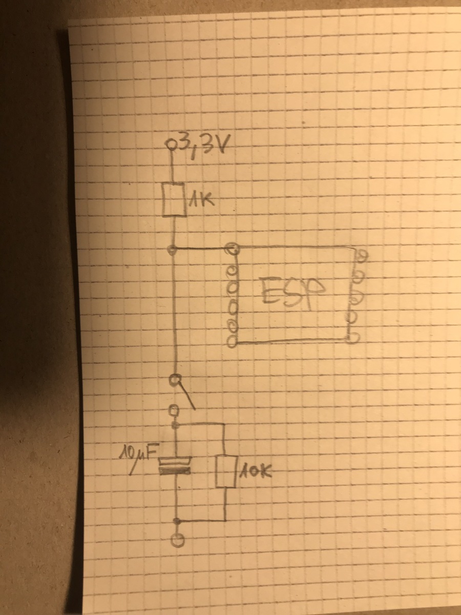

von Hans (Gast)
Ich meine, mit einem 10uF, 10k u. 1k Wid. und dem Fensterswitch, hat man
alles Nötige, um den ESP zu resetten. Mit dieser einfachen Schaltung
kann man den Attiny ganz weglassen, so kannst du dir auch den Programmer
und damit eine Menge Ärger ersparen.
von Hans (Gast)
So:
von Hans (Gast)
Sorry, GND vergessen:
von Olli (jolli)
Hallo Hans, vielen Dank für Deine Mühe mir eine Schaltung zu zeichnen.
Ich werde sie nachher auf dem Breadboard nachbauen un berichten :)

Vielleicht noch eine Frage dazu:
Der Reed-Schalter symbolisiert das Fenster quasi aber im umgekehrten
Zustand. D.h. wird das Fenster geöffnet, wird der Schalter geschlossen,
und umgekehrt.
In dem moment wo also der Schalter in der Schaltung geschlossen wird,
bekommt der Reset-Pin einen kurzen Impuls zu GND, richtig ?
von Hans (Gast)
Ja, so hab ich's verstanden. Wenn das Fenster geöffnet wird, schliesst
der Reed-Schalter und der Esp-reset-Pin wird durch den Kondensator kurz
auf GND gezogen und somit resettet.

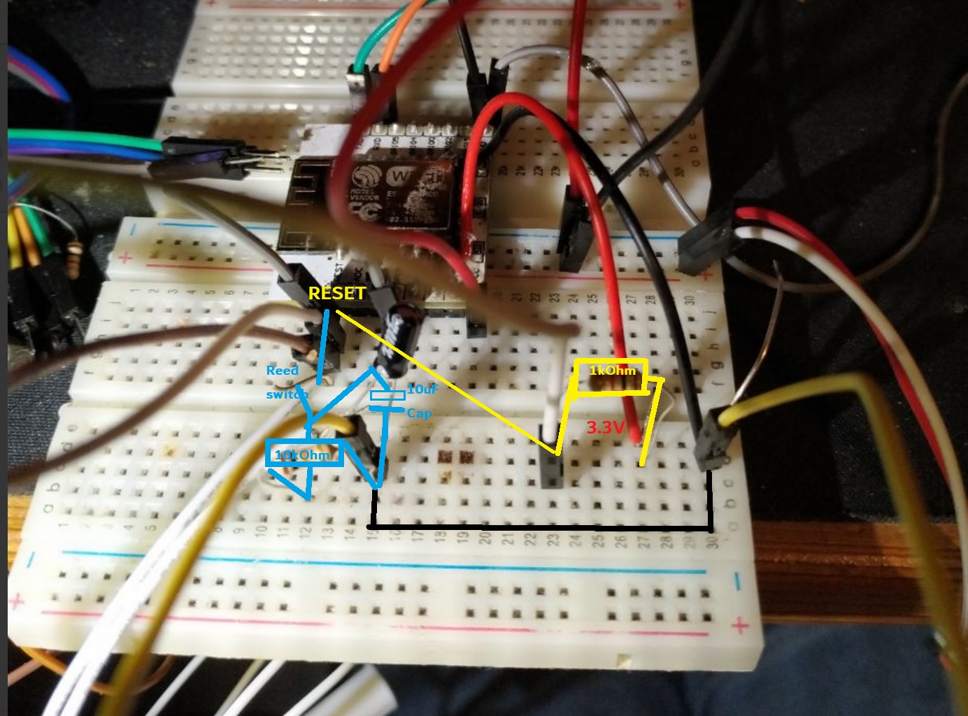

von Olli (jolli)
Hallo Hans,
ich hab das auf dem Breadboard mal umgesetzt. Ich teste noch mal ein
bisschen und schicke schon mal ein Foto :)
von Hans (Gast)
Gut, so müsste es klappen. Gruss Hans
