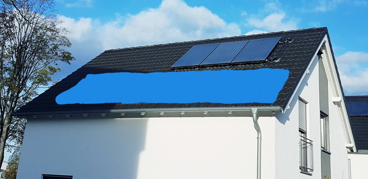

von Michael M. (Firma: Autotronic) (michael_metzer)
Christoph schrieb:
> Ist schon jemand am Planen oder auch noch am überlegen?

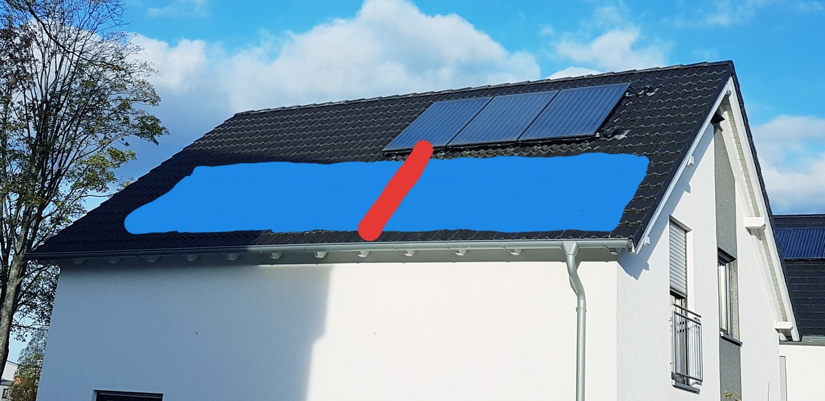

Ja, ich bin da auch schon was am Planen dran. Die PV-Anlage soll auf 10m
Länge circa 3,7kW bringen, die ich möglichst komplett selbst verbrauche
(E-Auto langsam mit 1,4kW einphasig laden mit automatischer Standby
Funktion bei Nacht). Deshalb Zähler mit Rücklaufsperre! Somit gibt's
keine Einspeisevergütung von 0,07 Euro und ich muss auch keine Steuern
zahlen für den Verkauf von Strom!
Zusätzlicher positiver Nebeneffekt: Die Zellen bieten im Sommer ein
Hitzeschutzschild, damit die Dachpfannen nicht so heiß werden. Das senkt
die Temperatur im Dachgeschoß um 1 bis 2 °C!
von Löt Bub (Gast)
Michael M. schrieb:
> bringen
Ich würde Mal den Dachdecker rufen bevor ich da weitere PV Module
montiere, die blaue Stelle am Dach schaut nicht gut aus.
Das Blau habe ich nur auf dem Bildschirm draufgemalt. In Echt ist da
noch nix blau!
von (prx) A. K. (prx)
> noch nix blau!
Abschattung bedacht?
Wie bitte schrieb:
> Du malst auf anderer Leute Bildschirm drauf rum?
> Schäm dich ...
Damit ist natürlich gemeint, dass ich nur in der Bilddatei  mit blauer
Farbe drin rumgemalt habe und nicht auf dem echten Bildschirm!
Der Schatten existiert nur im Dezember und im Januar in dieser Höhe.
Ansonsten ist diese süd- west Ausrichtung 10 Monate lang schattenfrei.

von Michael B. (laberkopp)
Alles was ich sehe, ist eine Dachfläche im Schatten.
Vergiss es.
Man braucht schon Sonne, für den Ertrag.
Ich könnte auch die 8 Solarzellen unterteilen (roter Strich) in 2x4
Zellen und je eine 4er Einheit mit einem eigenen Wechselrichter
bestücken. Da der Schatten von links nach rechts wandert, hätte ich
zumindest immer eine Hälfte aktiv (1,85kW).
Die Sonne flutet bis 10:00 Uhr die ganze Dachfläche und nach 13:00 Uhr
auch. Es sind nur im Winter 3h Schatten am Tag. Die restlichen 10 Monate
des Jahres habe ich den ganzen Tag den vollen Ertrag und das ist mehr
als genug um alle Steckernetzteile, Uhren, Heizungspumpe und den
Kühlschrank zu versorgen!
Der Schatten überstreicht also im Tagesverlauf beide Modulhälften. D.h.
dass kaum Mal eine Hälfte ganz besonnt ist. Teilverschattete
Modulstrings brechen aber in der Leistung ein, bei schlechten MPPT
Reglern kommen die nie auf Leistung "deadlock auf lokalem Maximum", bei
Victrons fällt zumindest nur der verschattete Bereich aus.
Wäre vermutlich zu aufwendig, aber ansonsten: Die bestehende Anlage auf
dem Dach nach rechts unten und PV nach oben.
Der Schatten überstreicht im 3h Verlauf beide Modulhälften, somit sind
immer beide Hälften ganz besonnt, bis auf eben diese 3h am Tag und das
auch nur an 2 Monaten im Jahr.
In den restlichen 10 Monaten gibt es zum Glück keinen Schatten!
Das ist nicht nur aufwendig, sondern auch kontraproduktiv. In der
Dachspitze gibt es keine Wohnräume die gekühlt werden müssen. Die
Wohnräume befinden sich genau innerhalb des blau angemalten Bereichs. Da
will ich natürlich unbedingt eine Abdeckung der Dachpfannen haben.
Silber angemalte Glasplatten zur Schattenerzeugung wären auch möglich,
sind aber teurer als Solarzellen, weil Sonderanfertigung.
Positiver Nebeneffekt: Mit dem gewonnenen Strom könnte ich sogar noch
kostenlos im Sommer eine 1000 Watt Klimaanlage betreiben.
Neubau? Warum so wenige Fenster? Warum so ne bescheidene
Dachplattenfarbe?
von Christoph (Gast)
c oder d schrieb:
> Wenn du Glück hast noch Notstrom falls es tatsächlich zu Stromausfällen
> kommt + SmartHome App als Fernbedienung für deine Wallbox, Steckdose,
> Heizstab , Wärmepumpe usw.
Gibts denn Wechselrichter die bei getrenntem Netz Inselbetrieb können?
Das wäre fast ein Muss in meinen Augen.
IQ140 schrieb:
> Das reicht nichtmal fuer eine kleine Bar neben dem Swimmingpool
> im Sommer.
Mit Entfeuchtungsfunktion reicht das 1000W Splitgerät sogar fürs ganze
Haus.
Es sind insgesamt 11 Fenster drin und fast alle bodentief. Es ist schon
fast zu hell, aber im Winter spart man dafür Heizkosten (schwarze
Bodenfliesen).
Maxe schrieb:
> Warum so ne bescheidene Dachplattenfarbe?
Die blaue Farbe ist von Hand draufgemalt. Die echten Solarzellen werden
wahrscheinlich silberfarbig sein.

tatsaechlich lohnen koennte.
Michael M. schrieb:
Dachplatte = Dachziegel. Warum grau?
Wegen der Bauverordnung! Wenn man im Münsterland oder Lübeck baut, dann
kann man auch rote Ziegel einsetzen. Die wären mir auch lieber gewesen.

Michael M. schrieb:
Ist ja übel :(
Maxe schrieb:
> Ist ja übel :(
Da ist noch viel mehr übel:
Dachüberstände dürfen nur 30cm überstehen, dabei sind 50cm für Sonnen-
und Regenschutz deutlich besser.
Lebensbäume sind auch verboten, dabei würden die durch ihre
Verästelungsstruktur am besten den Straßenlärm schlucken und sind immer
grün und blickdicht.
