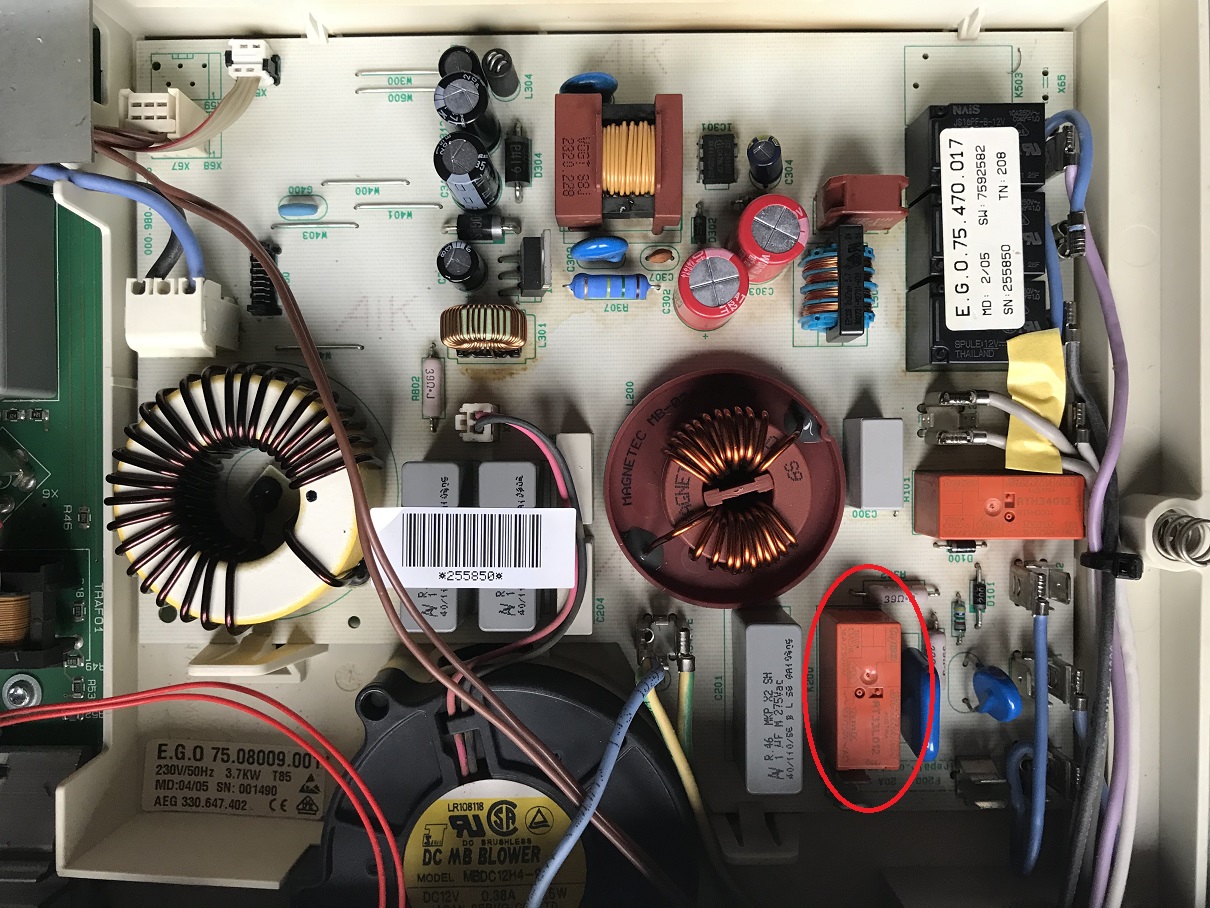

Bild 1 seht ihr die beiden Prints (links Netzteil und Power Relais,
rechts Induktionsendstufe).

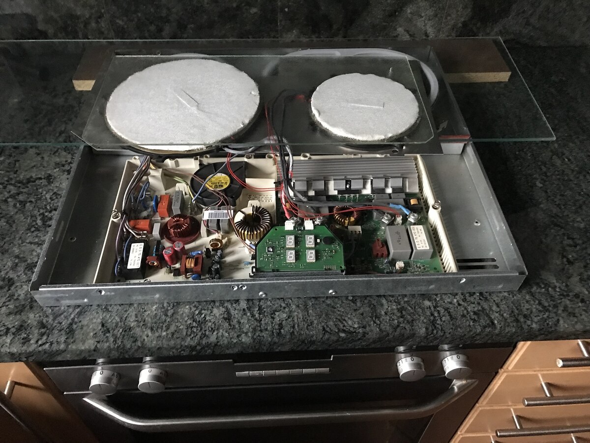

Zuerst hab ich auf Verdacht alle Elkos und den einen Widerstand auf dem
Netzteil getauscht, da sie ziemlich staubig waren (warm?). Gleich Typen
mit mehr Spannungsfestigkeit. Bild 2.
Danach hats für ca. 1 Woche funktioniert, beim Morgenkaffee meiner Frau
hats wieder E5 geheißen. :-(
Hab dann die wesentlichen Teile abgezeichnet (was steuert die
Stromversurgung der Endstufe etc.) und den Messaufbau (Bild 1 - schon
mit neuen Elkos) für Messung am lebenden Objekt gemacht

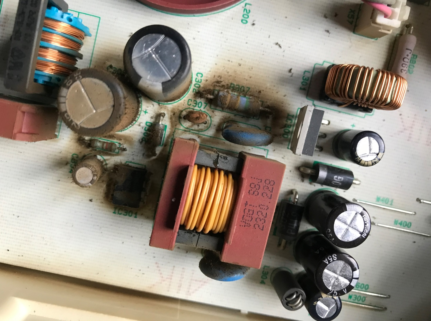

Hab dann Voltmeter am Gleichrichter am Leistungsprint (Bild 3 mitte
unten) AC angeklemmt und mitgeguckt, ob da Spannung ist, wenn's
passiert. Ergebnis (bei Fehler): Ich dreh Platte auf, keine Spannung

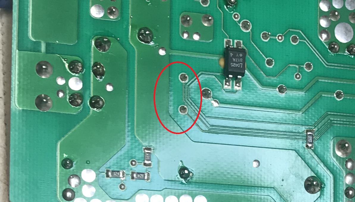

hier, nach 3-4 Sek. E5, alles aus. Und in diesem Fall klackt das Relais,
das den Leistungsteil mit AC versorgt, nicht!!! (Bild 4).
Somit entweder Relais im Eimer, oder Ansteuerung. Da man da nicht messen
kann, hab ich 2 kleine Drähte auf die Pins der Relaisspule angeklebt
(achtung: nicht ordentlich mit Lot verlötet), wollte herausfinden, ob
sie Spannung kriegt, auch wenn der Fehler auftritt - also das Relais
nicht anzieht.

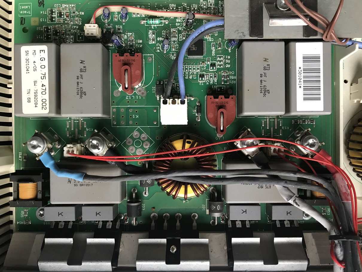

Und dabei hab ich festgestellt, dass die beiden Pins des Relais-Eingangs
KALTE LÖTSTELLEN Waren. Übrigens auch die beiden Pins des
Lüfter-Steckers!
Bild 5.
Hab die Relais dann trotzdem fertig getauscht (das eine war schon
draussen), aber nun ordentlich gelötet. Fehler ist seit 2 Wochen nicht
mehr aufgetreten :-)  Hofffe das bleibt so und ich kann mmit diesem
kleinen Bericht jemanden helfen der ein ähnliches Problem hat!
