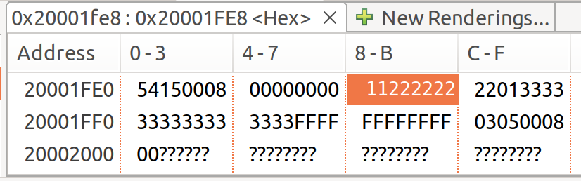

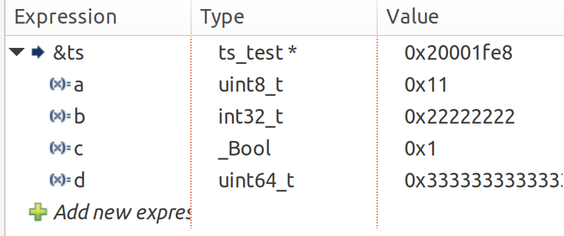

von pegel (Gast)
Ein Blick in den Speicher zeigt es mMn:
typedef struct __attribute__((packed)){
    uint8_t a;
    int32_t b;
    bool c;
    uint64_t d;
} ts_test;
ts_test ts;
ts.a=0x11;
ts.b=0x22222222;
ts.c=true;
ts.d=0x3333333333333333;
&ts=&ts;
Bilder...
