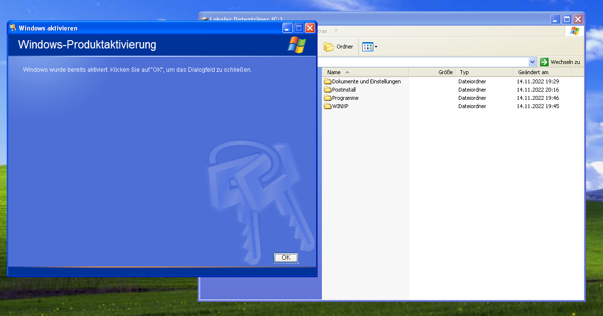

Schlaumaier schrieb:
> Lt. Internet ist eine Aktivierung nicht mehr möglich.
Wußte ich nicht und habs vor 2 Monaten trotzdem geschafft :-)
Die ganzen Patches habe ich alternativ aus dem Netz, so das XP auf den
neuestmöglichen Stand ist.
Die Aktivierung habe ich mit einem gültigen Key dann telefonisch
gemacht. Die alte Nummer, die dafür im System hinterlegt ist,
funktioniert noch. Ist zwar frickelig, aber es geht.
War ein alter Industrie-PC, in dem ich einen chinesischen CF - µSD
Adapter testweise eingebaut habe.
