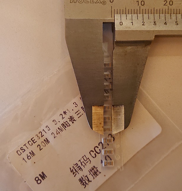

und selbst bestellt und verlötet? In der Beschreibung passt die Grösse
3.2mm nicht mal zu den Abmessungen der Gehäusezeichnungen…  Bei ebay
habe ich auch schon Bestellungen aufgegeben - nie war aber der
Pad-Abstand angegeben und natürlich kamen immer welche mit 1.2mmm …
Lötlackl *. schrieb:
> Habe ich vor ein paar Wochen bei Ebay gefunden.
> Artikel-Nr. 223483031795
Persönliche Seite #7289592
bestellt ja, verlötet noch nicht.
Die Zeichnung im Angebot ist irreführend, ja.
Die tatsächlichen Abmessungen passen aber zur Angebotsbeschreibung,
siehe Bild.
Gast #7290722
Vielen Dank für das Bild!
Es zeigt, dass es die Resonatoren mit 1.2-1.5mm Pad-Abstand sind. Die
Arduino Nano´s, die ich hier habe (übrigens mit CH340, also von daher
kein Problem mit 3.3V), haben aber einen PAD-Abstand von ~1mm (oder
sogar etwas kleiner).
Gast #7291260
H. H. schrieb:
> Gibts wohl in 8MHz nicht, nur mit deutlich höheren Frequenzen.
Ich lege einen China-Nano neben einen 8MHz-ProMini, die Resonatoren
sehen mechanisch gleich aus. Bleibt nur die Frage, wie man diese beim
Aliexpress findet.
#7291518
Letztens auch mal wegen Miniaturisierung einer DIY-tvbgone ueberlegt
dafuer so Winzkristalle wie sie bei den prominis und nanos verbaut sind
zu besorgen..
Loesung hab ich auch noch nicht gefunden.
den Kristall bei einem meiner Chinananos messe ich zwar grob mit
3,2x1,2mm, die Padabstaende kann ich so allerdings nicht wirklich
bestimmen.
Habe aber gesehen, dass es in der Groessenklasse eigentlich nur ein
Package 3213 gibt, dafuer erkennt man aber durchaus
Unterschiedlichkeiten in den Loetpads:
Da sehen die drei Pads allesamt gleich breit aus und der Abstand der
aeusseren XTAL-Pads zum mittleren Groundpad ist recht gross:
>https://www.aliexpress.com/item/1005004812494035.html
Da hingegen sind die XTAL-Pads deutlich breiter aus und ruecken dadurch
naeher an das Groundpad heran:
>https://www.aliexpress.com/item/1005003419165992.html
Mit der Lupe betrachtet, wuerde ich schaetzen, dass bei meinem Chinanano
sowas wie in Link 2 verbaut ist..
Das Bild weiter oben zeigt wohl die Variante, die man auch bei meinem
ersten Link kaufen kann, also die Variante mit den schmaleren XTAL-Pads.
Nochmal nen promini unter die Lupe genommen: da ist es ganz deutlich so,
dass die XTAL-Pads breiter sind als das zentrale GND-Pad, das springt
mir bei dem ersten nano nicht so ins Auge.
Dafuer aber bei einem zweiten, den ich gerade inspiziert habe.
