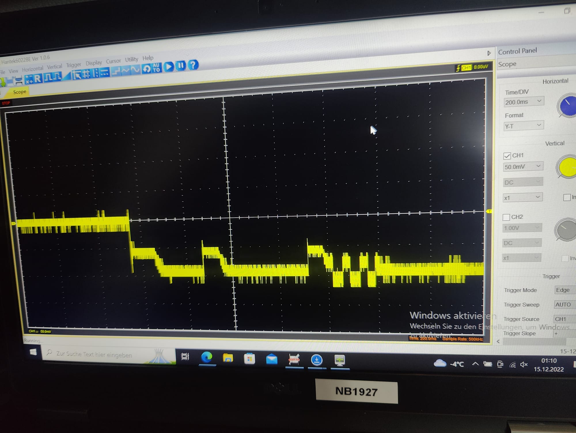

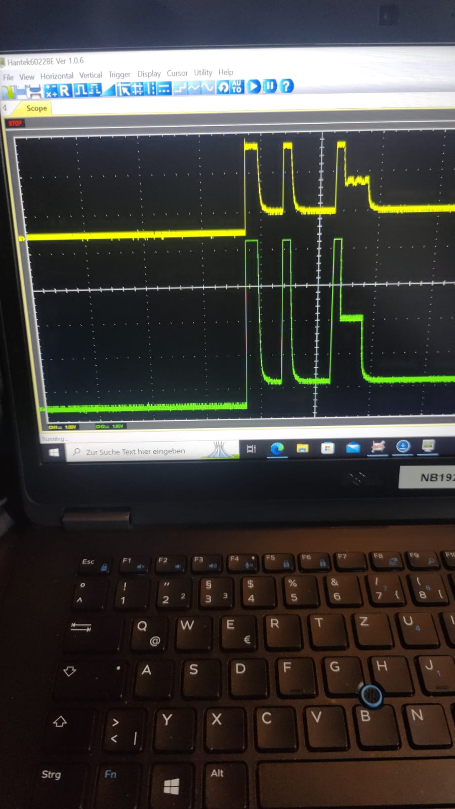

Ich versuche das Signal eines Sitzbelegungssensors zu simulieren,
der Sensor hat 3 Anschlüsse +5V, GND und ein Signal auf dem die
Auswerteelektronik des Sensor dann je nach Gewicht am ende ein Signal
ausgibt zwischen 0-5V. Ich habe es mit einem Spannungsteiler zwischen
+5v und gnd damit am Signal etwa 3V anstehen, leider sieht es so aus als
würde der Sensor vorher eine art "Initialisierung" machen wenn ich die
Zündung einschalte (original Sensor angeschlossen) springt die
Spannungsversorgung zwischen 5V und 1V bzw am ende 2,5V in
unterschiedlichen Abständen hin und her. Danach bleibt die
Spannungsversorgung konstant auf 5V und das Signal macht was es soll und
gibt je nach Gewicht etwa 2,5-3V aus. Kann mir vielleicht jemand einen
Tipp geben wie ich die Sequenz am Anfang simulieren kann?
Bild 1 ist mit dem original Sensor Bild 2 mit der einfachen Schaltung
aus Widerständen.
vielen Dank und MfG
Marvin

Hallo, Vielen Dank erstmal für die zahlreichen Antworten
Also erstmal zur ergänzung, der sensor selbst hat eine kleine
Auswerteelektronik integriert und ist an einem Steuergerät am Sitz
angeschlossen welches das 0-5V signal des Sensors auf den Fahrzeug Can
überträgt. Ich bin der Meinung das diese Rechtecksignale am Anfang eine
Art Initialisierungsbotschaft sind um dem Steuergerät im Sitz zu sagen
das der richtige Sensor Angeschlossen ist.
Zu den Oszi Bildern Links also das früher aufgenommene Bild ist das
funktionierende Signal, rechts bzw später aufgenommen ist das Signal mit
wiederständen zwichen +5V, GND und Signal was nicht funktioniert da wie
man sieht die +5V Versorgung nach erfolgloser Initialisierung wieder
abgeschaltet wird. Oszi ist eingestellt auf 1V pro Kästchen und 500ms
Zeit, Grün ist versorgungsspanung Gelb ist die Signalleitung.

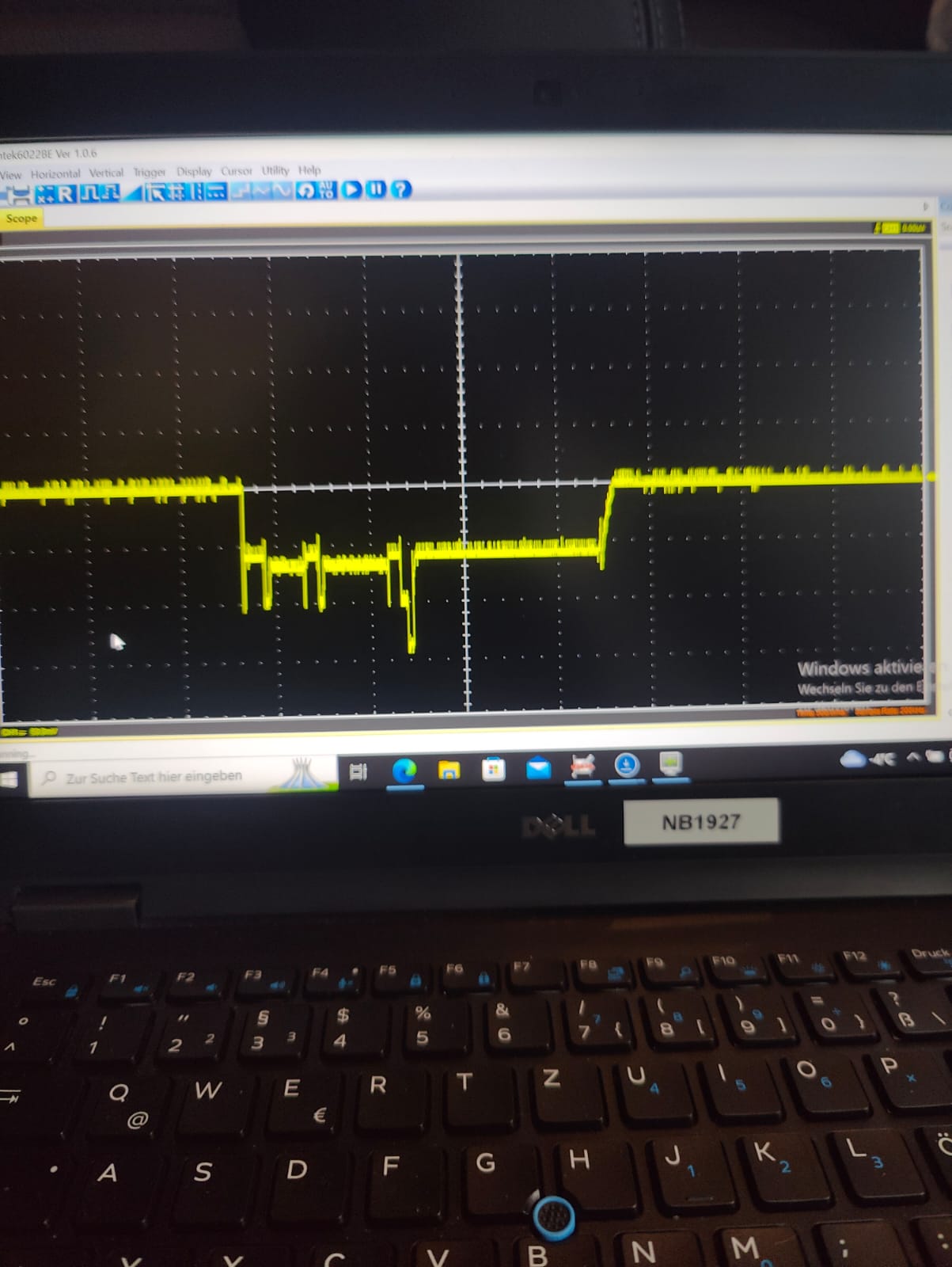

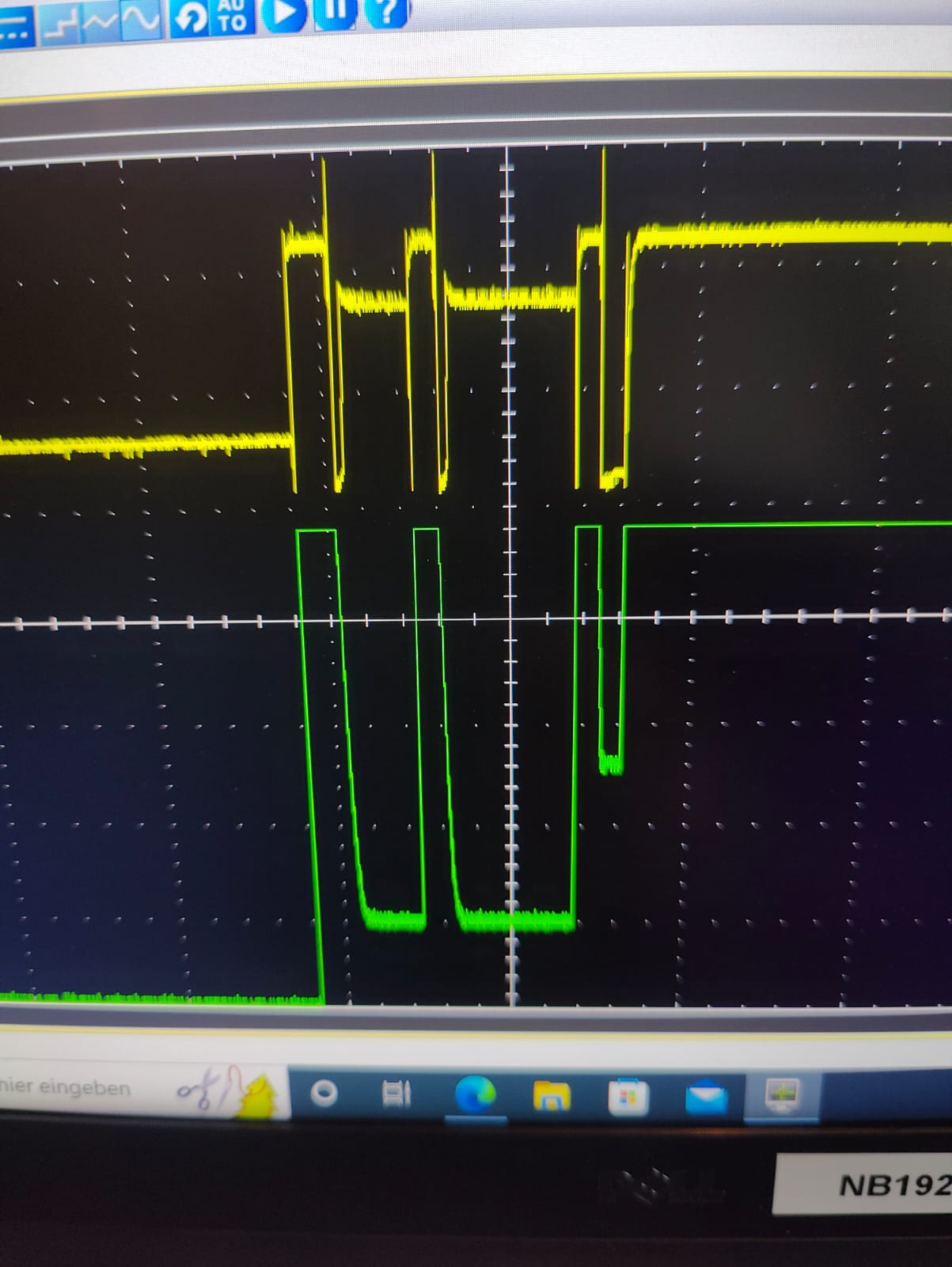

OP #7287024
Bastler schrieb:
> Ja, Du hast das nur mit einer deiner Varianten gemacht. Welche? Sensor
> oder Widerstände?
> Wir brauchen beide - und beide gleich gepolt bitte - um sie zu
> vergleichen...
Das war jetzt mit dem richtigen Sensor angesteckt so wie es funktioniert
Ich habe nochmal 2 Aufnahmen gemacht beide beim zündung einschalten mit
200ms und 50mv damit man es besser vergleichen kann.
#7287194
Beim 2. Bild fehlt der 2. Kanal und deine Masseverbindung ist Mist.
Du musst schon mit 2 Tastköpfen an den Widerstand ran und dann beide
Messkanäle so legen, dass man Pegelunterschiede erkennen kann. Aber das
gelingt nur, wenn du nicht eine halbe div Rauschen hast.
