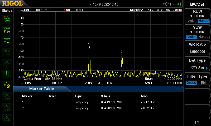

von Christian (dragony)
Anbei mal ein Screenshot.

von Wolfgang (Gast)
Wenn du den Eingang mit 50Ω abschließt, ist das Signal weg?
Wolfgang schrieb:
Wenn ich jetzt Amateurfunker wäre, würde ich vielleicht verstehen, was
du von mir willst. Ich kann dir einen 47 Ohm THT 250mW Widerstand
anbieten, oder alternativ einen 50 Ohm 50W Leistungswiderstand. Aber was
mache ich jetzt damit?
Jörg W. schrieb:
> An den Eingang hängen. ;-)
> Er wollte nur sicherstellen, dass der Spekki den Peak nicht selbst
> produziert. Würde ich aber jetzt eher nicht erwarten.
Wenn ich den Draht wegnehme, ist das Spektrum ruhig.
Der Draht (ca. 30cm lang) hängt derzeit mit einem Ende in der BNC-Buchse
und mit dem anderen Ende frei in der Luft. Die BNC-Buchse hat ja noch
den Aussenleiteranschluss. Da ist natürlich jetzt nichts angeschlossen.
Soll ich jetzt einfach (statt den einfachen Draht) einen 47 Ohm THT
Widerstand als Antenne in den Eingang hängen? Das kommt mir irgendwie
seltsam vor. Aber ich habe nunmal wirklich keine Ahnung von Antennen. :(

von Flipper (Gast)
Das genügt als Nachweis, dass das nicht aus dem Analyzer selbst kommt,
sondern extern.

Auch Leute ohne Ahnung dürfen schreibfaul sein ;) Wer will schon dauernd
Spektrumanalysator schreiben.
Aber danke für den Link. Das Teil kommt mir doch irgendwie bekannt
vor.... und tadaa... es lag noch in der Zubehörkiste. Aber ausser dass
der Pegel von -85 auf -92 sinkt, bleibt alles identisch.

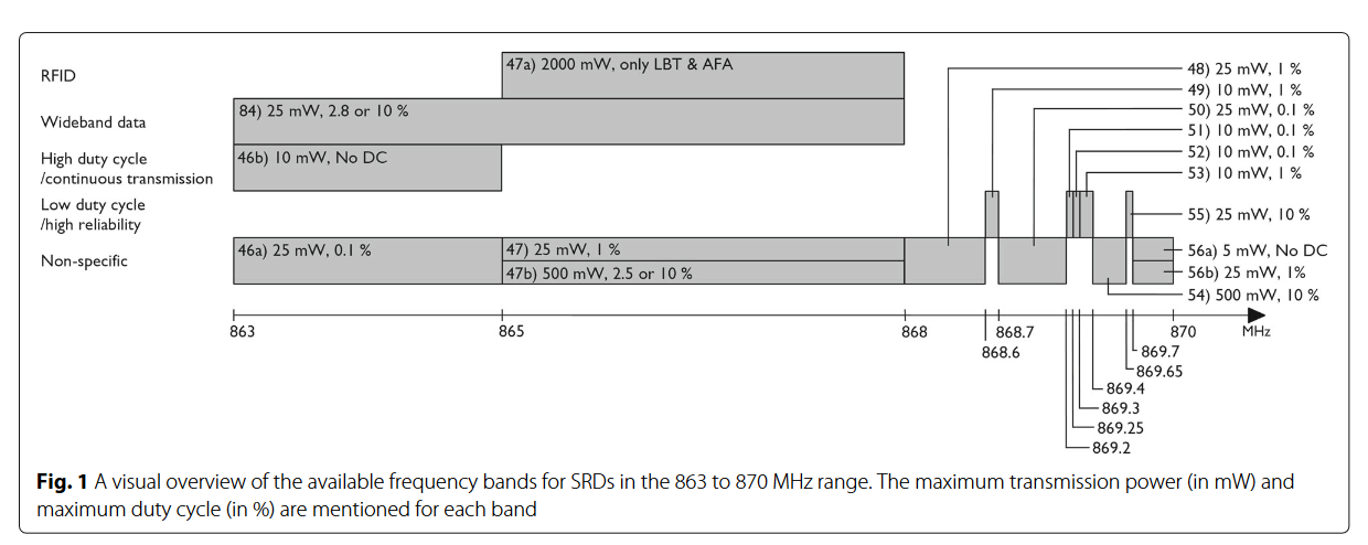

von Simulant (Gast)
oszi40 schrieb:
> Wenn ich mich so grob erinnere, ist die Frequenz bei 868 MHz nicht für
> Dauerbetrieb?
Im Prinzip ja, aber ... das ist ziemlich kleinteilig geregelt, siehe
Übersicht im Anhang.
Für die im Eingangspost genannte Frequenz 864.5 MHz gibt es zulässige
Anwendung mit _100% duty cycle_ bei max 10mW.

Kurzes Update: Der Sender auf Position 2 ist spurlos verschwunden.
Sender 1 ist noch aktiv. Mir ist immernoch nicht klar, ob das einfach
eine Störquelle irgendwo im Haus ist (komischer Zufall, genau auf dieser
Frequenz), oder irgendwo ein Audiosender.
Ich bin aus Zeitgründen noch nicht dazu gekommen, die Nachbarschaft
abzuklappern.
Abgesehen davon.... aber da habe ich vielleicht zu wenig Ahnung.... KANN
das überhaupt ein Audiosender sein? Das Signal ist extrem schmalbandig.
Ein Bild habe ich ja oben bereits gepostet. Was könnte das für eine
Modulation sein und was für eine Datenrate wäre dabei zu erreichen? Je
nachdem kann das vielleicht schon rein prinzipiell gar kein Audiosender
sein....
Da der zweite Sender verschwunden ist, ist es keine FM/FSK Synthese. AM
oder OOK kenne ich noch, aber AM Demodulation erzeugte nur Rauschen. War
also nichts. OOK kann ich nicht demodulieren, aber mehr als ein paar
kbit sind da meines Wissens nach nicht zu holen.
Hat jemand noch Tipps?

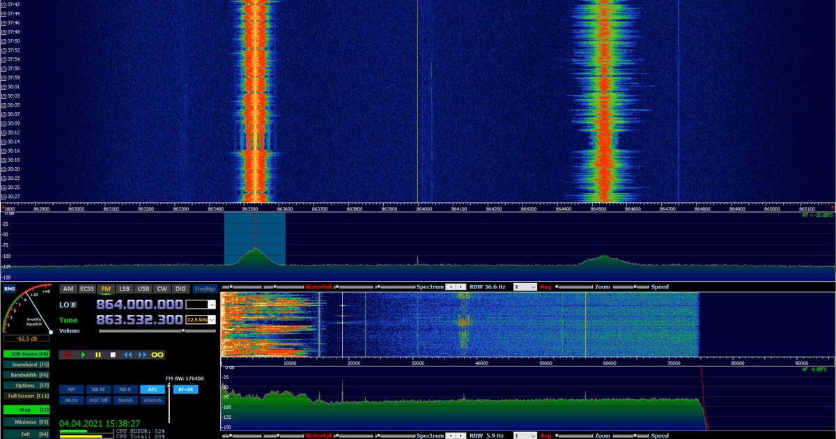

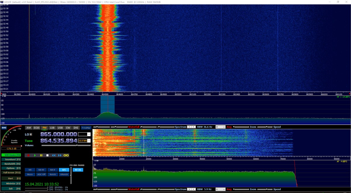

von Phasenschieber S. (Gast)
Jörg W. schrieb:
> Alle drahtlosen Kopfhörer, die mir in letzter Zeit übern Weg gelaufen
> sind, waren Bluetooth – und damit digital, verschlüsselt, authentisiert.
Eigentlich solltest du dich an den Thread erinnern, wo ich eine Antenne
für meinen Kopfhörer auf 865 MHz beschrieben habe.
Ich benutze schon einige Jahre solche Kopfhörer und in meiner
Nachbarschaft gibt es auch welche.
Modulation ist pure FM.
