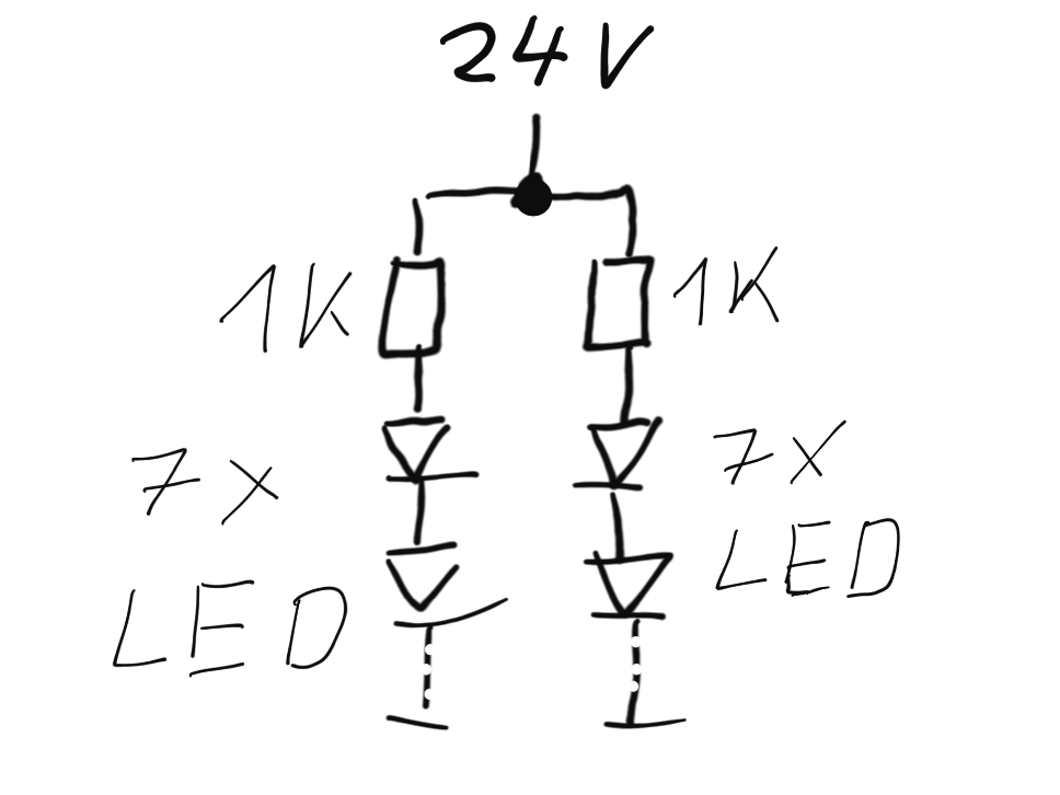

von Michael M. (Firma: Autotronic) (michael_metzer)
Dieter schrieb:
> Geht so einfach ohne komplizierte elektronische Schaltungen.
Den Schalterklimbim kann er auch noch weglassen. Einfach zwei Stränge
mit 7 LEDs in Serie mit je einem 1k Widerstand schalten, fertig.
Unter 21V leuchtet nix mehr (automatischer Tiefentladeschutz).
...und über 30 Volt ist auch nicht schlimm (10mA). Bei 14000mcd ist das

von Jester (Gast)
Genau so wird ein Schuh draus. Irgendwie muss man dem 'Besucher' ja
signalisieren, dass die Batterie nach einem baldigen Recharge verlangt.
Zur Not könnte man den 2. Strang auch mit 8 LEDs ausstatten.
Gute Idee 👍
Sobald der Achterstrang aus geht, weiß man sofort automatisch, dass der
Akku aufgeladen werden muss und man hat durch den Siebenerstrang
trotzdem noch genug Licht, um sich noch eben schnell den Popo
abzuputzen.
von Martin S. (gibsea106)
Hi !
Sorry für meine späte Reaktion; und vielen Dank für Eure Antworten!
Zum Thema "LED-Beleuchtung mittels 26,4 V NIMH-Akku (22-Zeller)":
-   Meine Basteleien mit dem LM317 waren wertlos (für mich als
Greenhorn...); bin zu keinem vernünftigen Ergebnis gekommen.
-   Habe nun 4 LED-Reihen à 7 LED (also 4P 7S) mit je Reihe einem 270Ω
an den Akku angeschlossen.
Passt prinzipiell:
Bei vollem Akku (30,8V) fließen in Summe 120mA (30mA pro Reihe; so wie
es das Datenblatt der LED sagt).
Der Test lief stundenlang und der Akku hat kaum Spannung verloren.
Wird wohl als Licht fürs "stille Örtchen" reichen...
Obendrein hat der Akku (auf Tastendruck) eine kurzzeitig ersichtliche
"Füllstandsanzeige":
6 grüne LEDs für den Bereich 0 bis 100%.
Enttäuscht war ich aber über die Lichtausbeute:
Naja, fürs Klo reichts, aber aus (4x7=) 28 LEDs bei empfohlener
Dauerbelastung pro LED von I_cont. = 30mA hätte ich mir mehr erwartet.
Auch deswegen, weil die LEDs mit 14000 (!) mcd bezeichnet werden.
Ist wohl nicht ganz wahr...
EDIT:
Habe nun in der Bastelkiste eine LED-Kette mit 24V, 10W, 750 lm, 75
Stück LEDs, Farbtemp. 2700°K, 250 cm Länge gefunden.
-   Leuchtstärke sensationell (zumindest verglichen mit den 28 Stück
LEDs der vorhergegangenen Tests...)
Logisch, weil 3 mal mehr LEDs; bei 24 V fließen 370 mA...also mehr als
die 3-fache Stromstärke verglichen mit den 28 LEDs meines Tests.
Auch vielleicht deswegen mehr Leuchtstärke, weil jede einzelne LED des
LED-Streifens für mich (subjektiv) mehr "Licht" abgibt.
Liegt vermutlich an der anderen Bauart (LED-Streifen besteht aus
SMD-LEDs, ca. 2,8 mm x 3,2 mm)
-   Lt. Datenblatt des LED-Streifens:
24V, 10 W, sollten nach I = P/U = 417 mA fließen.
Meine "Fluke 45" Geräte zeigen bei 24V allerdings I = 360 mA.
Nun gut, entweder sind meine Geräte "daneben", oder der
LED-Streifen-Hersteller hat falsche Angaben im Datenblatt.
-   Bei testweise kurzfristiger Erhöhung der Spannung (via Netzgerät)
auf die zukünftige Akku-Betriebsspannung auf 30,8 V fließen 598 mA
Greenhornfragen meinerseits:
-   Schädige ich den LED-Streifen mit der (Über-)Betriebsspannung von
30,8V?
-   Wenn ja, wie kann ich diesen 24V-LED-Streifen an einer 30,8V
Spannungsquelle sicher betreiben?
Die Differenzspannung mittels R vernichten?
R = U/I, R = 6,8V / 0.360 mA = 18,89Ω; bei P = UI = 2,45 W?
Was glaubst du, warum bei LEDs für Beleuchtungszwecke eben keine
(punktuelle) Helligkeit, sondern ein Lichtstrom (in Lumen) angegeben
wird?
Wenn du das Licht stark konzentrierst, hast du zwar eine hohe
Helligkeit, aber noch lange keinen großen Lichtstrom. Den brauchst du
aber, wenn du was beleuchten willst.
> 30,8V?
Ja, ist halt nur die Frage, wie relevant das ist. Die Schädigung ist
eher langfristig.
Ein Spannungsregler wäre besser. Allerdings vernichten deine LM317 halt
relativ viel auch dann, wenn die Eingangsspannung unter die 24 V
gesunken ist. Besser wären "low dropout"-Regler (die einigermaßen
"Durchschalten", wenn die Eingangsspannung zu klein wird), aber für
solch hohe Spannungen dürfte da die Auswahl nicht so sehr groß sein.

von Mario P. (mario_71950c)
Für Konstantspannungs-LED-Streifen an Batterien eignen sich
DC/DC-Wandler, um aus der veränderlichen Eingangs-/Batteriespannung eine
konstante Ausgangsspannung zu erzeugen.
Beim vorhandenen Akku und 12V-LED-Streifen kommen step-down wandler zum
Einsatz, bei denen die Ausangsspannung immer unter der Eingangsspannung
liegt (z.B.
https://eckstein-shop.de/XL4015-DC-Step-Down-Spannungsregler-36V-5A-Wandler-UBEC-SBEC-BEC-fuer-Arduino;
oder auch
https://eckstein-shop.de/LM2596SDC-DCeinstellbarerStep-DownSpannungsreglerAdjustablePowerSupplyModul
für Leistungen <10W, auf der gleichen Seite auch von Pololu, die
deutlich kleiner in der Bauform sind, aber dafür auch preislich
wesentlich höher liegen).
Beim dem vorhandenen Akku und 24V-LED-Streifen kommen
step-up/step-down-Wandler zum Einsatz, bei denen die Ausgangsspannung
sowohl über als auch unter der Eingangsspannung liegen kann (z.B.
https://eckstein-shop.de/DC-DC-10V-35V-to-1V-35V-80W-Automatic-Step-down-up-Voltage-Regulator-Power-Modul).
Mario P.
