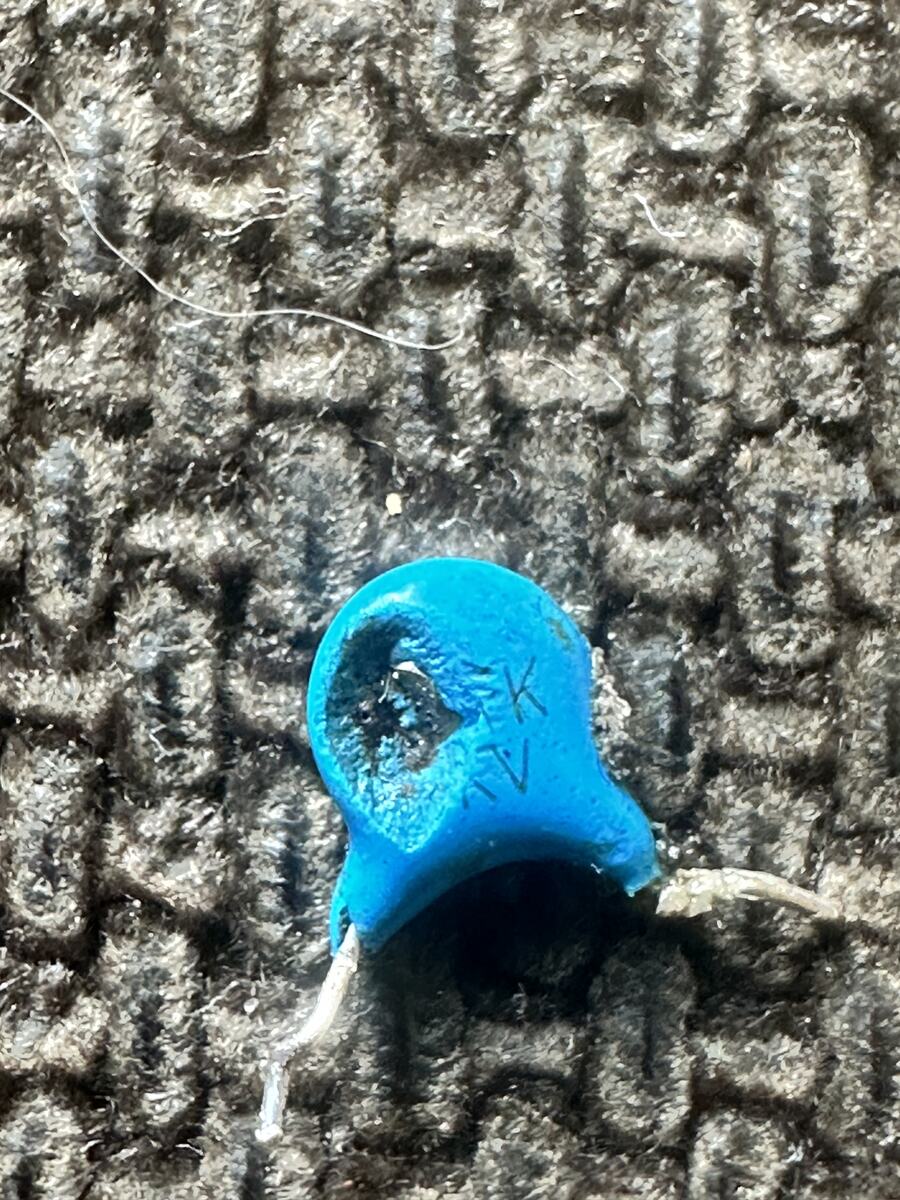

Defekte Teile getauscht:
 * 1x Netzsicherung 1,6AT
 * 6x baugleiche ELKOs 470µ/50V getauscht - 2 davon defekt: beide ‚dicke
Backen‘ C80 und 1 davon Cxx mit braunem Elektrolytaustritt (nicht mehr
lesbar auf Print)
 * 1x Q7, MOSFET FDPF 10N60NZ (hatte 0 Ohm in alle Richtungen)

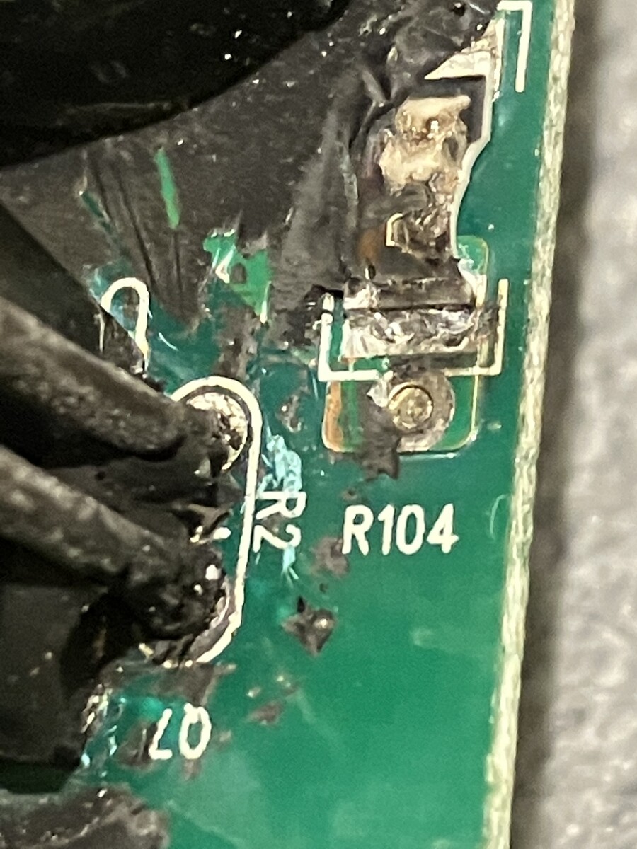

Nach Tausch der Teile oben hatte R19 geraucht und U1 war heiß (der hatte
auch den Kurzschluss dann).
Noch benötigte Teile:
 * 1x U1, IC ……? 8-polig, (schwarze ‚Klebepaste‘ vorsichtig entfernt –
trotzdem unlesbar) neben MOSFET
    (hat 0,0 0hm von Pluspol auf Minuspol [Reverenz für Pins vom Elko
daneben])
 * 1x R19, …? Ohm, unbekannter Wert (= halb verkohlt)
 * 1x R104, …? Ohm, unbekannter Wert – höhere Leistung (mechanisch ein
Stück abgebrochen)
Beide R oben im Umfeld v. MOSFET bzw. U1.

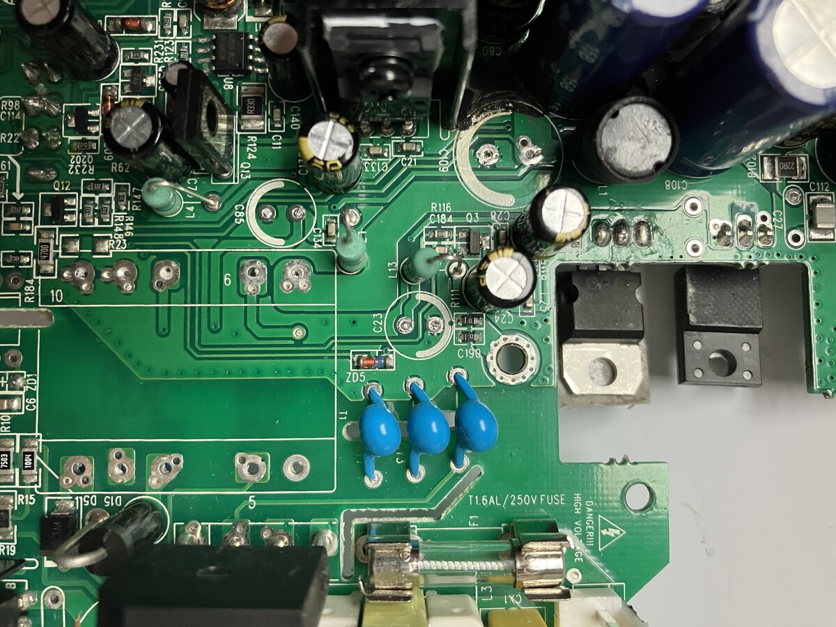

Gast #7289400
Danke, Mark S.!
Die im Link gezeigte PCB STIMMT anscheinend GENAU mit meiner überein.
Leider stimmt das Wiring Diagram NICHT - nur "etwas entfernt".
Wie komme ich zum Wiring Diagram, das zum gezeigten PCB im Link passt?
DANKE FÜR DIE HILFE!
Einige Fakten:
 * z.B. R18 (10 Ohm) ersichtlich auf dem Foto der PCB - stimmt genau
(auch D6, D7, D12 etc. ... stimmt alles überein).
Diesem R18 ist auf der Gegenseite der PCB der in der vorigen Anfrage
beschriebene R104 geschaltet (Wert nicht ablesbar) (höhe Leistung). Er
liegt zw. Source v. MOSFET und Masse (-).
Dort ist im Wiring Diagram an dieser Stelle ein R811 anstatt R104/R18,
der mit 0,47 Ohm/2W beziffert ist, aber dieser hat keinen R parallel.
Sinn? ...
Brauche die Werte v. R104, R18, und noch R19 - der ist zwischen Pin 6
vom IC U1 und Source des MOSFET. Auch dieser R19 fehlt in diesem
gezeigten Wiring Diagramm - das geht direkt v. 'Sense' Pin 6 des I801
SG6841 zu Source des MOSFET (abgebildete PCB stimmt).
Ich möchte höflich fragen, ob ich irgendwo ein passendes Wiring Diagramm
für eben die gezeigte PCB bekommen könnte! (zur Not die Werte der
gefragten Teile).
VIELEN DANK!
LG, Josef

Sieht mir nach dem typischen Abrauchen eines Schaltnetzteiles aus. Das
wird nicht von Marshall entwickelt, sondern einfach aus Fernost
zugekauft. Das machen heutzutage alle Hersteller so. In diesen Fällen
brennt oft der PowerMOSFET auf, der shunt-Widerstand in dessen
source-Leitung, die Widerstände und Dioden in der Gate-Leitung und das
Treiber IC. Am einfachsten ist es, ein open-frame Netzteil für 5/12V von
einer renommierten Firma wie Meanwell zu kaufen - falls man so etwas
nicht vlt sogar in der Schublade hat.

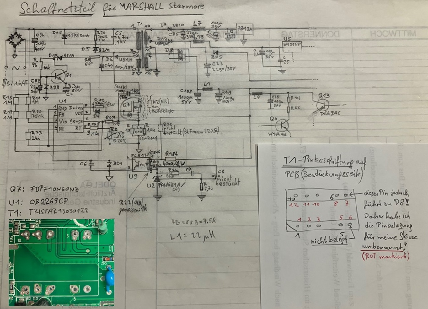

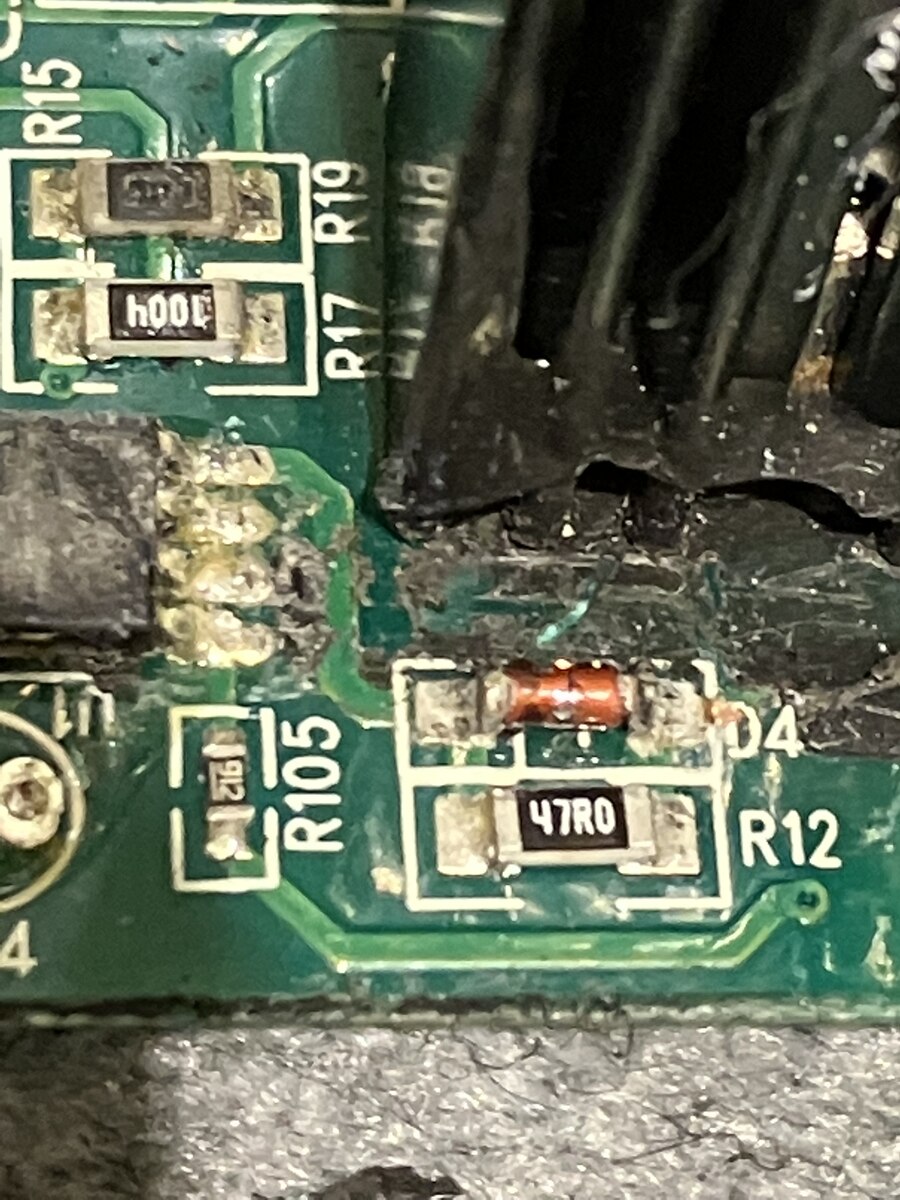

v. Josef Aichhorn (Gast), erster Kontakt mit meiner Anfrage: 16.12.2022 01:00 Hallo an alle! Ich möchte mich bei allen bedanken, die mir geholfen haben, meinen MARSHALL STANMORE zu reparieren! Ja, er funktioniert wieder - was ich nach anfänglichen Recherchen kaum geglaubt habe. Sehr effizient war der Link zu Badcaps von "4:46 (Gast)"! DANKE! Ich hab unter Unmengen von Fotos und Beiträgen die Werte und Bezeichnungen der verschmorten Teile gefunden! Kurz Fakten (Werte u. Bezeichnungen der Bauteile siehe Schaltplan-Skizze):
  • 2 Defekte EKLOs (Elektrolyt Kondensatoren): C59 [Elektrolytaustritt], C80 {gewölbte Kappe], [beide 470µ/50V] und zur Vorsorge 4 weitere des gleichen Bautyps erneuert.
  • Defekte Teile: Si 1,6AT, Q7, C124, U1, R18+R104, R19,
  • Defekt durch Abnahme der schwarzen, hart-zähen Paste: R69, (nicht im Netzteil: R41[3R30]). Ein herzliches DANKESCHÖN an alle! Josef aus Österreich PS: Ich möchte hier als kleines Dankeschön meine mühsam erstellte Skizze des Schaltnetzteiles (vom Marshall Stanmore) zur Verfügung stellen - weil ich mir gut vorstellen kann, dass diese vielleicht gebraucht werden kann ;-) ! Vielleicht kann die ja jemand den Badcaps-Foren rüberschicken - ich hab noch keinen berechtigten Zugang ... nur zum kucken. °[:->)

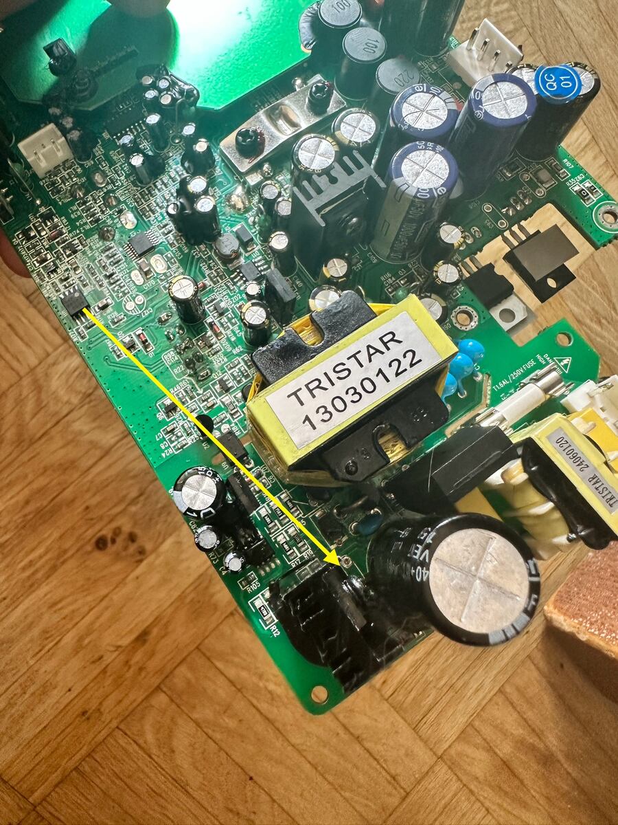

Aleks schrieb:
im Internet gibt’s dazu nix.
Naja, nicht ganz. Es gibt ein ganz gut auflösendes Foto im o.a. Thread bei badcaps. Daraus geht zumindest vor, das R106 ein 33R0 Widerstand ist und auf U17 vermutlich sowas wie 'A57A' steht. Allerdings ist das die Grenze der Auflösung des Fotos. Case scheint SOT23-5 zu sein.
#7996563
Den Wert von R106 habe ich ja auch, das war nicht die Frage. Nur was auf U17 draufsteht, konnte ich aus dem Bild nicht rauslesen. U17 ist wahrscheinlich ein Spannungsregler, soweit bin ich auch schon. Vielleicht hat ja jemand gerade einen auseinandergebauten Stanmore rumliegen, der bestätigen könnte, welchen Typ U17 genau hat. Sonst versuche ich es einfach mal mit einem ME6211
#8025555
Hi, U17 is marked A37A which is a surface mount TI OPA237NA op-amp. I am currently working on replacing the power supply portion of this terrible circuit board.
