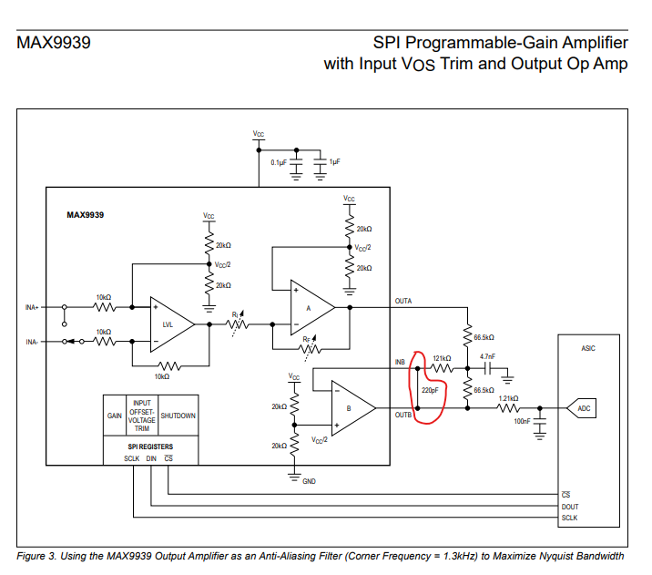

ich möchte den MAX9939 für ein neues Projekt verwenden.
Er soll das Signal eines Stromwandlers LEM-GO-10 für einen Single-ended
MCU ADC 10 Bit aufbereiten.
Wie ist die Beschaltung im Datenblatt zu verstehen ? (s.Anlage)
Wo ist der 220pF  Kondensator ??

Dirk F. schrieb:
> Ja, aber in der Zeichnung ist doch eine Verbindung gezeichnet, und kein
> Kondensator ???
Das soll eigentlich ein Kondensator sein. Eine Brücke hier verwandelt
den internen OpAmp in einen reinen Buffer, was vermutlich unerwünscht
ist. Auch würde die Beschaltung mit dem 121k Widerstand sinnlos werden.
Also statt der Brücke den 220pF als Integrator.
Gast #7287618
Dirk F. schrieb:
> Seltsam das Maxim solche Fehler unterlaufen......
Ist dir noch nie ein Fehler passiert, oder hat das 4 Augen Prinzip
jemals in einer Firma zu 100% alle Fehler gefunden?
Menschen machen Fehler, auch bei Maxim, TI, AD, ST...freu dich doch
lieber das es "nur" in der Zeichnung falsch ist und nicht im Chip
selbst.
