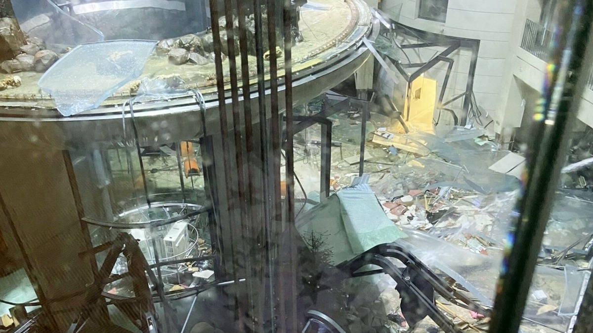

Berliner schrieb: > Hm, ob das alles so richtig ist. Nur damit man mal sieht, über was wir hier reden (Bild).

Michael M. schrieb: > Nur damit man mal sieht, über was wir hier reden Verstehe. Der Heli sollte Menschen aus dem Wasser retten und die Kampfhelme bei fliegenden Fischen helfen. Michael M. schrieb: > (Bild) Super. Hatte das Bild nicht gesehen. Percy N. schrieb: > Frau Giffey war vor Ort Wann kommt das Aquarienverbot? Ist Frau Innenminister auch vor Ort?

Da es Plexiglas war und von Materialermüdung gesprochen wird... Versprödung durch UV-Strahlung oder auch nur 1x das falsche Putzmittel langen schon. Dazu kommt noch der immense Druck der Wassersäule, so das jeder Kratzer oder Haarriss durch den Innendruck zur Sollbruchstelle wird.
Gerald B. schrieb: > Da es Plexiglas war und von Materialermüdung gesprochen wird... Hier noch ein Link dazu: https://www.morgenpost.de/berlin/article237166029/aquarium-berlin-aquadom-unglueck-ursache-sealife.html "Das Platzen des Großaquariums ist nach ersten Erkenntnissen wohl auf eine Materialermüdung zurückzuführen."
Gerald B. schrieb: > Da es Plexiglas war und von Materialermüdung gesprochen wird... Das war die fachkundige Einzelmeinung von Frau Bürgermeisterin:-) Und wenn 200mm Acryl durch ein Putzmittel so kaputt geht sollte sich der Statiker, der das gerechnet hat, sich schonmal einen guten Fluchtplan überlegen. Damit bekommt man höchstens oberflächlich ein paar µ beschädigt, da wird beim Polieren schon mehr abgetragen. Obwohl, wenn man sich den arroganten Ami in dem Bericht so ansieht könnte es gut sein das da überhaupt nichts gerechnet wurde sondern einfach nur geschätzt wurde. In eine paar Jahren wird man vielleicht (im Kleingedruckten) erfahren was wirklich die Ursache war...

Mich wundern die vielen kleinen Bruchstücke, bei einem Riss, Kratzer oder Loch hätte ich erwartet, dass sich das Aquarium dort öffnet und es in zwei Hälften zerfällt. Stellt euch mal vor der Zylinder hätte plötzlich einen großen Riss. Was würde passieren? Der Zylinder würde sich womöglich aufbiegen und das Wasser würde ablaufen. Aber dort sind nur kleine Framente, durch welchen Fehler bzw. durch welchen Effekt kommt es zu solchen Fragmenten?
Bei dem Aquarium und den Einwürfen zur Verwendung falscher Reinigungsmittel fällt mir wieder ein, wie ich mal beim CNC Bohren einer dicken Plexiplatte Spiritus zum Kühlen verwendet hatte .. Jede, aber auch jede der ca. 250 Stück 5mm Bohrungen in der ca 20mm dicken Plexiplatte hatte nachher mehrere ca 5-15mm tiefe Risse ins Plexiglas verursacht. -- zurück zum Aquarium -- Womöglich ist ungeeigneter Glasreiniger an der Oberfläche heruntergelaufen, hat sich an der unteren Kante gesammelt und im Dichtbereich langsam aber sicher das Material geschwächt.. -- kleiner Schwank -- Da fällt mir dann wieder das Problem mit dem falsch deklarierten Kühlerfrostschutz ein. Da gibt's OAT und IAT Korrosionsinhibitoren. Die moderneren lösen unglücklicherweise ältere Dichtmaterialien. In England hat das wohl mal ein Hersteller vor einigen Jahren falsch deklariert und dann an einem alten Vorkriegs RR-Phantom die Dichtringe der nassen Laufbuchsen aufgelöst... -- Sowas könnte ja auch mit falsch deklarierten Glasreiniger und Aquarien passieren...
Frank D. schrieb: > Aber dort sind nur kleine Framente, durch welchen > Fehler bzw. durch welchen Effekt kommt es zu solchen Fragmenten? Mit allem Vorbehalt als Laie in Werkstofftechnik eine Idee dazu: Das Stichwort "Materialermüdung" führt mich zum Begriff "Spannungsrisskorrosion". Und die muss sich nicht in einem einzelnen Riss äussern, sondern kann sich mit der Zeit in vielen kleinen Rissen manifestieren, die zunächst noch nicht zum Bruch führen. https://de.wikipedia.org/wiki/Spannungsrisskorrosion#/media/Datei:Spannungsrisskorrosion_bei_PMMA.jpg Kleine, auch reine oberflächliche Risse können sich mit der Zeit ausbreiten. Ebendies kennzeichnet Materialermüdung. Irgend W. schrieb: > Und wenn 200mm Acryl durch ein Putzmittel so kaputt geht sollte sich der > Statiker, der das gerechnet hat, sich schonmal einen guten Fluchtplan > überlegen. Damit bekommt man höchstens oberflächlich ein paar µ > beschädigt, da wird beim Polieren schon mehr abgetragen. Wikipedia: "Daher dürfen Acrylglasflächen auch nicht mit Alkohol oder Lösungsmitteln gereinigt werden, da sonst Spannungsrisskorrosion entsteht."

Frank D. schrieb: > Mich wundern die vielen kleinen Bruchstücke Mich auch. Es sieht so aus, als ob das Ding regelrecht explodiert ist. Hätte allenfalls einen Riss erwartet, bei dem das Wasser langsam ausläuft. So gesehen kann es wohl gar kein "Terroranschlag" gewesen sein. Das Material scheint überall total geschwächt gewesen zu sein. Beim ersten Riss ging die runde Idealform verloren, ab dann ist es natürlich vollständig zerbröselt... Irgendwo in den Weiten von Youtube hatte ich mal ein Video gesehen, bei dem, ich meine es wäre sogar das gute Polycarbonat gewesen, augenblicklich brach, als es unter leichter mech. Belastung kurz mit Lösungsmitteln in Kontakt kam. Scheinbar können sich dadurch immer vorhandene, winzige Oberflächenrisse sofort durch das komplette Material arbeiten. In dem Fall wird es wohl eine längere Schwächung durch Putzmittel oder UV-Strahlung gewesen sein. Die dazu nötige Dummheit zieht sich ja heutzutage leider durch alle Gewerke/Gesellschaftsschichten...
Andreas M. schrieb: > Und der Temperaturunterschied zwischen innen und außen > kann es nicht gewesen sein, > dass sich im Plexiglas mechanische Spannungen mit Rissbildung ergeben? Der hat vielleicht letztendlich und wortwörtlich "das Fass zum Überlaufen gebracht" Draußen herrschten Minusgrade, drinnen angenehme Temperaturen. Der Security Mann hat gerade seine Runde gedreht und die Automatictür ging auf... da konnte sich das geschwächte material nicht mal mehr aus Gewohnheit halten.
Mal rechnen: Wasserhöhe 16m, also p=1,6bar= 0,16MPa. Beckendurchmesser 11,5m Wandstärke unten 0,22m Flächenquotient durch Innnendruck: A1= 11,5m²/m Flächenquotient der Wandung A_W= 2*0,22m²/m = 0,44m²/m Damit ergibt sich eine durchschnittliche Zugbelastung auf die Wandung von s = p*A1/A_W = (0,16*11,5*0,44) MPA = 4,1Mpa = 4,1 N/mm² Für Plexiglas habe ich Zugfestigkeiten von >60N/mm² gefunden.
Thorsten M. schrieb: > Für Plexiglas habe ich Zugfestigkeiten von >60N/mm² gefunden. Und wie sieht es mit der Ausdehnung bei unterschiedlichen Temperaturen aus?
Thermische Ausdehnung etwa 80E-6/K. Im Vergleich für Stahl etwa 11E-6/K, das Aquarium stand ja vermutlich auf einer Stahlkonstruktion. Wenn man eine Temperaturdifferenz von 10K annimmt, kommt man auf eine Dehnung von epsilon = 800E-6 = 0,8E-3 Nimmt man an, dass sich das Plexiglas durch die Stahlkonstruktion gehalten zwangsweise nicht dehnen konnte (bzw. durch Kälte nicht schrumpfen), kann man die Spannung über das Elastizitätsmodul (etwa 3000MPa) ausrechnen, Spannung sigma= E * epsilon = 3000MPa * 0,8E-3 = 3*0,8 MPa = 2,4 N/mm² Also auch das sollte ein "gesundes" Acrylglas locker aushalten.
