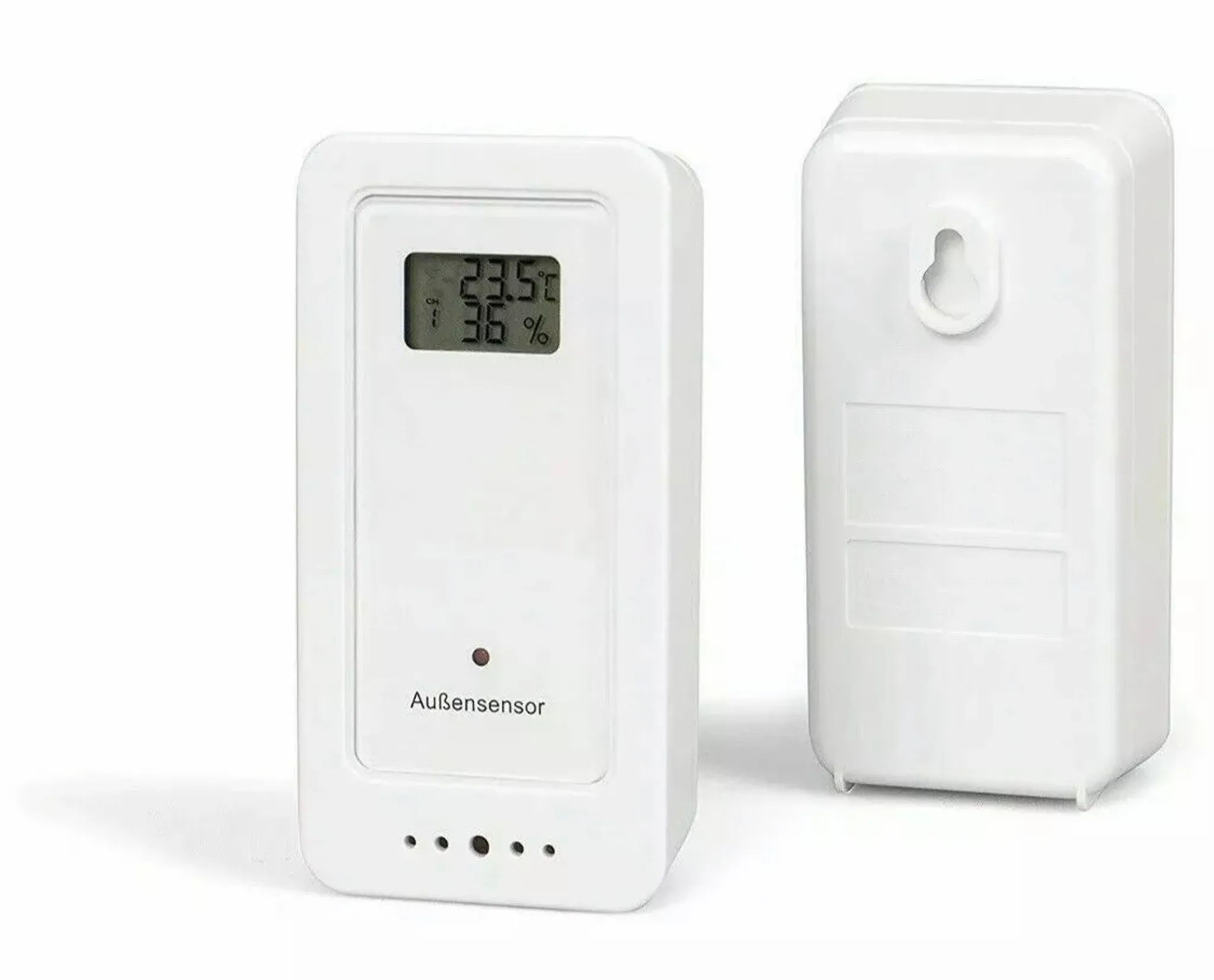

Ich möchte zwei AAA-Zellen durch einen LiIon Akku ersetzen, in der Art
18650 / Konion. Nun suche ich (als Analog-Agnostiker) einen geeigneten
LDO. 3,3V Varianten gibts wohl zuhauf, aber ich suche eine 3V Lösung.
Wozu:
Außen am Haus hängt ein kleiner Temperatur Funksensor mit zwei
AAA-Zellen. Der funktioniert sowohl mit Alkali Batterien als auch mit
NiMh Akkus. Wenns nun aber richtig kalt wird, geht den Zellen nach ein
paar Tagen die Luft aus (wird aktuell mit NiMh betrieben).
Deshalb würde ich an den Sensor einfach ein Klingedrähtchen anlöten und
drinnen auf der Fensterbank einen 18650 Akku als Stromversorgung
platzieren. Das Kabel lässt sich ohne Schaden im Fenster einklemmen.
Der Sensor läuft von Frühjahr bis Herbst 6-8 Monate lang durch bevor die
Akkus leer sind, der Verbrauch ist also gering: 850 mAh Akkus für sieben
Monate, da komme ich auf rund 0,16 mA Durchschnittsverbrauch.

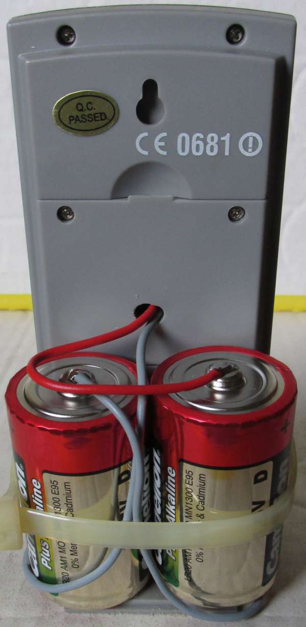

von Michael M. (do7tla)
Warum so kompliziert?
Wenn man schon die Batterien über einen Klingeldraht mit dem Funksensor
verbindet, dann kann man auch AA Zellen oder D Zellen in Betracht
ziehen.
Diese haben eine höhere Kapazität und man braucht nichts umzubauen.
Mit 2 Monozellen würde der Sensor sehr lange laufen.(Mehr als 1 Jahr am
Stück)

Viele Antworten, besten Dank.
Das mit den AA Zellen und dem Halter hatte ich auch schon überlegt. Und
ob ich die nun alle acht oder zwölf Monate wechseln müsste, wäre
eigentlich egal, der Aufwand ist überschaubar. Insofern würde das
passen.

Naja, das ist ja ein Außensensor und Sender in Personalunion. Und der
hat letzte Nacht bei -12 Grad (mit frisch geladenen NiMh) durchgehalten.
Was auch immer es ist: Würde der Sendeteil aussteigen, gäbs keine
Lösung. Und damit finde ich mich erst mal nicht ab: Versuch macht kluch.
Dieses Ding ist jetzt 12 Jahre alt und der einzige Außensensor
unterschiedlicher  "Wetterstationen" der klaglos durchgehalten hat.
Aldi halt.

von E. H. (emax)
Geht aber (hatte ich auch schon mal gemacht): Für eine Weile kommt das
Signal, sogar bis in den nächsten Raum. Aber am zweiten Tag war Schluss.
-18 Grad sind für NiMh allerdings auch suboptimale Betriebsbedingungen.
