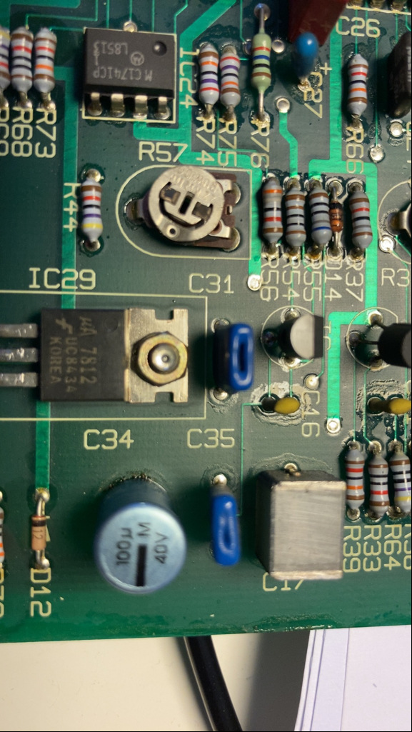

erster Beitrag und kurze Vorstellung. Achim 52, Nähe Dachau und
zugegebenermaßen in den Anfängen der Elektrolehre. Ich beschäftige mich
schon länger mit Bosch Motortestern aus Mitte/Ende der 80er. Bisher bin
ich da gut zurecht gekommen, jetzt gerate ich grad an meine Grenzen. Es
handelt sich aktuell um ein Zündoszilloskop mit zwei offensichtlich
defekten Elkos (Kurzschluss/siehe Bilder/einer von den Blauen und ein
großer Goldener).

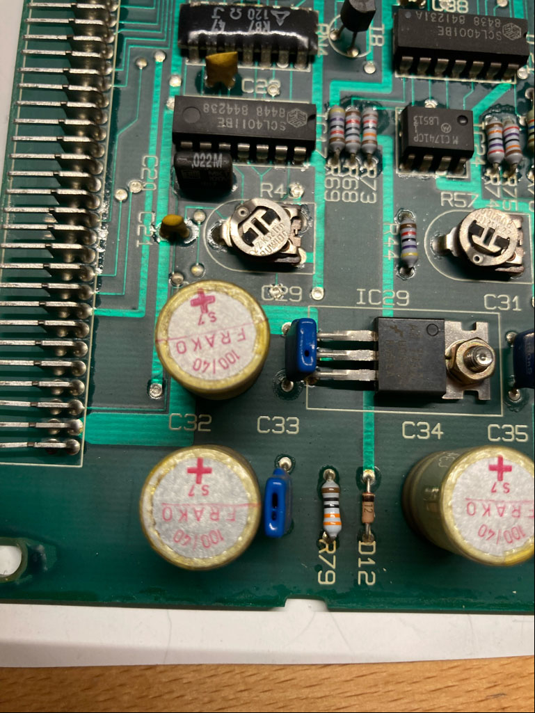

Frage 1:
Leider steht bei den Frako Kondensatoren keine Einheit hinter der 100.
Ich gehe davon aus, dass es Mikro sein müsste. Seht ihr das auch so ?
Frage 2:
Kondensatoren in den Abmaßen wie die großen Goldenen finde ich nicht
mehr. Ich finde kleinere mit 100 Mikrofarad und 40 Volt und gleichem
Rastermaß für die Pins. Ist das ok wenn die Kennwerte gleich sind ?
Frage 3:
Jetzt sind da ja 3 von den Goldenen nebeneinander. Macht es Sinn nur den
mit Kurzschluss zu tauschen oder kann das zu anderen Problemen führen
wenn man jetzt nur einen mit voller Kapazität dazwischen setzt ?
Ich hoffe ich bin nicht im falschen Forum gelandet und ihr habt Geduld
mit Anfängern. Würde mich freuen wenn ihr da was dazu sagen könntet.
Danke
Achim

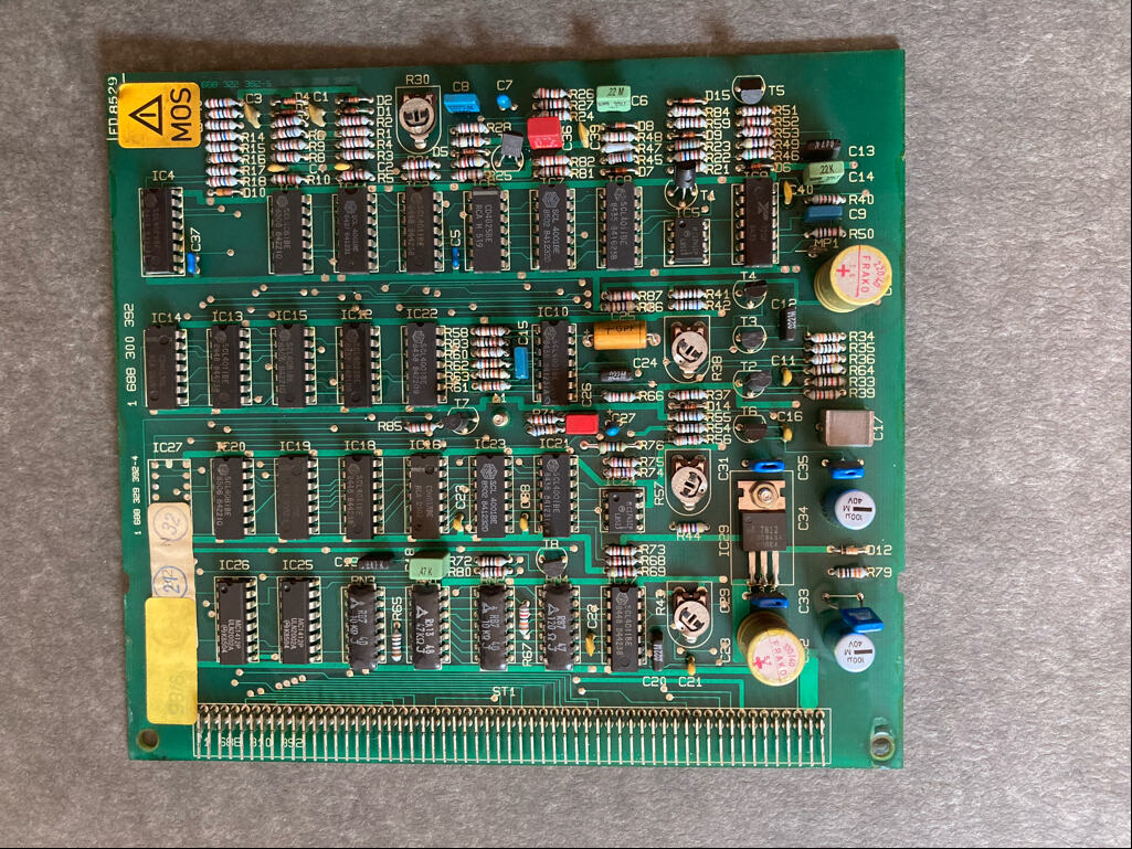

Die nächsten Verdächtigen, wären die Spannungsregler. Oszi? Nein, schau
mal, ob mit dem DMM, was auffälliges zu sehen ist.
Zeig doch mal die gesamte Platine.

Und ich würde auch die blauen Sibatit-Kondis tauschen. 100nF-Typen?

ausgelötet ist. Auf dem Bild zu sehen sind die zwei metallicblauen
stehenden Radialelkos, die ich statt der goldenen eingelötet habe.
Angefangen habe ich mit dem ganz unten rechts (zusammen mit dem
kleineren blauen Keramicelko darüber) und dann den darüber.
Als Spannungsregler würde ich den flachliegenden, dreibeinigen Fairchild
(Bezeichnung UC8434) mit Schraube auch da unten in der Ecke bei den
großen Elkos identifizieren. Die sind tatsächlich sonst ziemlich
zuverlässig der Fehler bei den Oszis gewesen. Allerdings auf einer
anderen Platine und mit vier Beinen und anderer Bezeichnung. Ob der
Dreibeinige wirklich ein Spannungsregler ist, müsste ich erst nachsehen.
Auf Anhieb spuckt Google mir zu der Bezeichnung nichts aus.

Auf dem Bild, ist leider nichts wirklich zu erkennen.
In solchen Fällen, darf man gerne ein paar MB verbraten.
Was ich glaube zu sehen, ist ein LM7812 Regler. Die gehen eher kaputt,
als das ein Elko auf Kurzschluss geht. ;)

Da C32 + C34 offensichtlich keine Neuware sind, wäre ich bei diesem
Typen erfahrungsgemäß skeptisch, ob die ein guter Ersatz sind.
Wurden sie denn zur Sicherheit ausgemessen?

Hallo Ingolf,
die ganze Reihe der "neuen" metallicblauen C32, C34 zeigt ganz ähnliche
Messwerte. Auch ähnlich zu dem goldenen Frako, den ich verdachtshalber
getauscht hatte und wonach das Allgemeinbefinden des Oszis schlechter
wurde.
Meinst du ich soll da lieber nochmal nach einer seriöseren Quelle als
"beliebig Ebay" suchen. Das waren die einzigen Passenden, die eine
zeitlich begrenzte Suche ausgespuckt hat. Wäre kein Problem, ich kann
den Klump auch wieder wegstellen und warten bis die kommen. Da zu meiner
Überraschung Conrad sich entschlossen hat alle Fillialen zu schliessen
bleibt mir sowieso nur eine Onlinebestellung.
Gruss
Achim

von Peter K. (chips)
uF: fast alle Elkos liegen zwischen 0,1 und 10000 uF,
daher wird das uF weggelassen
Tip: baue die 3 Elkos aus der guten Platine auf die andere um - wenn der
Fehler dann bei der mangelhaften Platine weg ist, lags an den Elkos

von Achim B. (achim70)
Hallo Leute,
ihr legt euch da alle ganz schön ins Zeug, das ist nett, aber mein Vater
hat schon immer gesagt >> Man kann ruhig Selbstgespräche führen ... man
darf bloß nicht das Streiten dabei anfangen ! Das hat mir jetzt auch
alles schon weiter geholfen, aber ich denke aber, dass Teo mich ziemlich
zu Anfang auf den richtigen Pfad gebracht hat. Der kaputte Frako Elko
folgt unmittelbar dem 7812 Spannungsregler. Da die auf der anderen
Platine auch gerne kaputt gehen, hätte ich da eigentlich auch selber
drauf kommen können. Den werde ich bestellen, wechseln und erst danach
über Kreuztausch o.Ä. weiter nachdenken. Ich gehe eigentlich nicht davon
aus, dass die neuen Elkos, die ich bisher eingelötet habe, nicht
funktionieren. Besseres Messwerkzeug steht schon auf dem Plan. Das muss
denn aber auch das Tastverhältnis bei KE-Einspritzungen der 80er Jahre
mit auslesen können. Damit muss ich mich erst beschäftigen.
Folgendes Problem :
Die 7812 Spannungsregler, die ich finde, haben alle das LM vorne weg.
Der auf meiner Platine sieht so aus >> Anhang. Meint ihr die mit LM kann
ich nehmen. Sorry wenn ich da wieder eure Geduld strapaziere, es gibt
bestimmt Tabellen wo man alles findet und messen kann man auch ...
wahrscheinlich 😉...
Achim

Du hast dort ein µA7805 von Farchild der ist weitgehend Kompatibel mit
dem LM7812 von x anderen Hersteller.
Ist ja auch ein µA7812 (siehe letztes Foto) >> Patrick hat sich da
vertan mit dem 7805.
Nochmal danke an alle Beteiligten.

von Patrick L. (Firma: S-C-I DATA GbR) (pali64)
Manfred schrieb:
> Warum diese Einschränkung?
Weil sie sich je nach Hersteller geringfügig in den Secss ändern können
