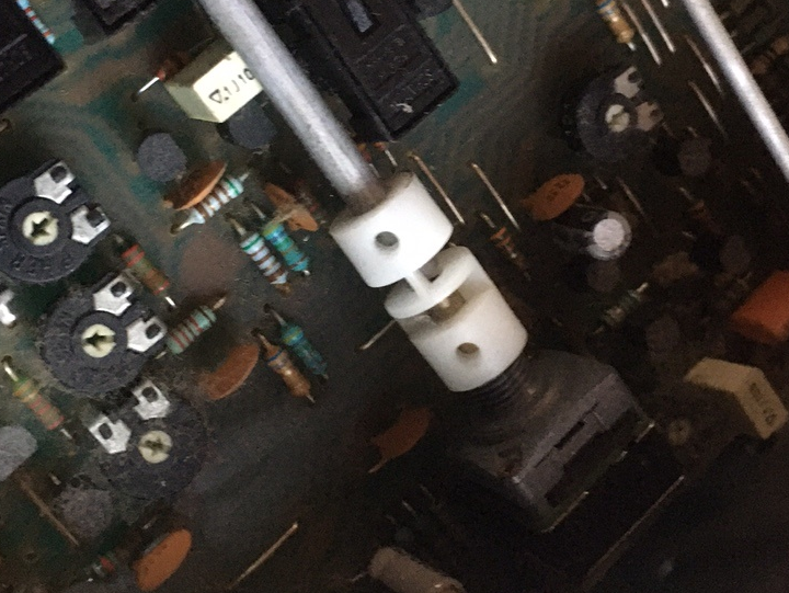

Hallo! Ich habe ein HM-605, bei dem eine Verbindung zwischen zwei Wellen - ich weiss nicht genau, wie sich das nennt - gebrochen ist. Hast Du sowas? Ich kann morgen mal ein Foto machen. Gruss Andreas
Andreas S. schrieb: > Verbindung zwischen zwei Wellen Nennt sich Achskupplung und ist häufig gebrochen. Die würde ich neu kaufen, weil die alten verschlissen sein dürften und ebenfalls bald brechen werden. Neue gibt es hier und sind preislich noch vertretbar, wie ich finde. https://www.sky-messtechnik.de/reparaturdienst-service/hameg-ersatzteile Andreas' Angebot will ich damit auf keinen Fall herunterspielen. Im Gegenteil habe ich ihn mir selber vorgemerkt.

Ich habe das HM-605 heute mal geöffnet. Ich habe die Achse abgezogen und dann festgestellt, dass sich die Poti/Schalterkombination (X-Achse, beim Ziehen x10 Zoom) nicht mehr bewegen liess. Ich habe dann mit Kontakt-WL und anschliessend Oszillin das ganze wieder beweglich machen können. Ich dachte schon, das wär's, aber beim Drehen der Achskupplung habe ich dann gesehen, dass es an der Stelle, wo die Inbus-Schraube sitzt, einen Haarriss gibt. Ich werde jetzt sky kontaktieren. Interessant finde ich, dass zum Teil auch Achskupplungen aus Metall verbaut sind. Hätte Hameg das nicht überall so machen können? Gibt's vielleicht kompatible aus Metall? Gruss Andreas
Die Haarrisse in den Kupplungen sind offenbar häufig, kenne ich von meinem Oszi auch. Deshalb habe ich den Link zu den fabrikneuen Ersatzkupplungen zu Sky eingestellt, denn gebrauchte Kupplungen werden das gleiche Problem haben. Über Metallkupplungen weiß ich nichts, jedenfalls nicht als Originalausstattung. Die Nylon-Kupplungen sollen mechanische Belastungen zwischen Welle und Drehschalter offenbar minimieren, weil sie axial flexibel sind. Auch deshalb mein Rat, nagelneue Kupplungen von Sky zu besorgen, denn auch in dem axialen "Gelenk" wird es Abnutzung geben.
Andreas S. schrieb: > Interessant finde ich, dass zum Teil auch Achskupplungen aus Metall > verbaut sind. Hätte Hameg das nicht überall so machen können? Gibt's > vielleicht kompatible aus Metall? Nur so als Mutmaßung: Könnten die Kunststoffkupplungen auch zur elektrischen Isolierung dienen?
Andreas S. schrieb: > Interessant finde ich, dass zum Teil auch Achskupplungen aus Metall > verbaut sind. Hätte Hameg das nicht überall so machen können? Gibt's > vielleicht kompatible aus Metall? Garantiert, solche Wellenkupplungen gibt es für wenig Geld bei AliExpress, einfach mal schauen welche Durchmesser du benötigst.
Rainer Z. schrieb: > Deshalb habe ich den Link zu den fabrikneuen > Ersatzkupplungen zu Sky eingestellt, denn gebrauchte Kupplungen werden > das gleiche Problem haben. Nur irgendwann ist auch der Bestand bei Sky-Elektronik aufgebraucht. Ich glaube nicht, das diese Kupplungen nachgefertigt werden. Spätestens dann wird man sich auf der Drehbank selbst welche herstellen müssen. Ralph Berres
Peter N. schrieb: > > Nur so als Mutmaßung: > Könnten die Kunststoffkupplungen auch zur elektrischen Isolierung > dienen? Nö, die sollten wirklich nur den Versatz in den einzelnen Baugruppen ausgleichen. Blöd allerdings, dass der verwendete Kunststoff nicht langzeitstabil ist. Elektrische isolierung ist nicht notwendig, da Chasis und Poti auf dem gleichen Potetial liegen. Old-Papa
